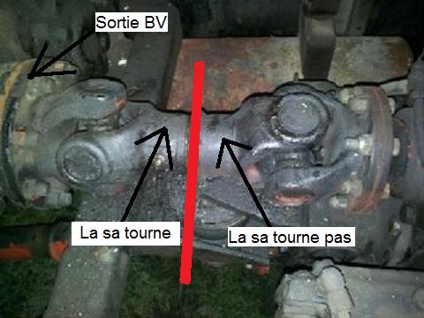

Voila un peut de nouvelle!!!
L'arbre a la sortie BV tourne que sur la moitier et l'autre moitier ne tourne pas :!: est ce normale :?: :idea: (a moin que se soit normal et que quelqu'un l'approuve...) Si non Je pense que se n'est pas normale et que quelque chose s'est passer la dedans, mais a quoi? je vais démonter jeudi pour voir..
Voila les images
Vos avis m'intéresse
Merci A+

Re: "Le Roots fait des siennes" Problème de vitesse
Message par nh3 »
La c'est très simple, tu as trouvé ta panne, l'arbre est hs.
Je ne pensais pas que cela etait possible :!:
snowy
Message par snowy »
et moi dont, Vu que le camion était a sans caisse derrière, peux être un peux d'eau c'est infiltrer et geler avec le froid et d'avoir glisser sur l'embrayage qui a fait un p****n d'accoud la fait péter et peux être aussi un manque de graisse aussi (j'ai pas contrôler)
Sa se démonte et répare facilement ou faux tout changer? Sa se trouve d'occase, ou et a quelle prix?

Messages : 4050
Nom de Famille : Debucquoi
Prénom(s) : Sébastien
Ca se coupe et on ressoude un nouveau coulisseau.
Mais faut verifier si ce n´est pas la consequence d´un transfert ou un differentiel HS
Message par Chips »
nh3 a écrit :La c'est très simple, tu as trouvé ta panne, l'arbre est hs.
+1
je sais comment cassé un arbre de transmission, mais si court que ça..... bon l'avantage c'est qu'il est court, j'ai bien une très bonne adresse mais c'est loin de chez toi.... fais le resouder et équilibrer. Ca ne coute pas cher.

snowy
Message par snowy »
Bastien a écrit :Ca se coupe et on ressoude un nouveau coulisseau.
Mais faut vérifier si ce n´est pas la conséquence d´un transfert ou un différentiel HS
Comment je peux vérifier sans en remettre un et le répéter a nouveau je dois ouvrir
snowy
Message par snowy »
Chips a écrit :
snowy a écrit : peux être aussi un manque de graisse aussi (j'ai pas contrôler)
ALORS !!!!!
snowy a écrit :Sa se démonte et répare facilement ou faux tout changer? Sa se trouve d'occase, ou et a quelle prix?
démonte tes deux cardans complets ( :shock: il y a combien de vis là-dessus ????) et envois le tout complet
Ok Je vais déjà voir par ici si je trouve quelque chose, si non vais envoyer sa en france (Léo ou chris-ch avez vous une idée :wink: )
Chips
Bientôt
Bientôt
Messages : 1681
Message par Chips »
snowy a écrit : Comment je peux vérifier sans en remettre un et le répéter a nouveau je dois ouvrir
non non non non, n'ouvre rien! démonte tes arbres de tansmission BV > Pt AV et BV > Pt AR de ta BV, tu enclenche ton blocage de BT, et quelque soit la bride que tu fais tourner, les deux autres doivent aussi tourner. Par exemple si tu fais tourner ( à la main ) ta bride d'arbre AR, ta bride d'arbre AV doit tourner à l'identique, et ta bride d'arbre d'entrée de BT tourne en fonction de ça démultiplication. tout ça et inversement :wink: sans bruit biensûr. tu peux aussi pratiquer une vidange de ta BT, histoire de voir si tu ne récolte pas suffisament de limaille pour aller chez le ferrailleur, parce que si c'est le cas ... c'est peut ça qui explique l'explosion de ton arbre. et comme le dis Bastien, il n'a pas cassé sans raison.....bon courage
Message par gradateur »
Chips a écrit :...et comme le dis Bastien, il n'a pas cassé sans raison.....bon courage
pas sûr qu'il y est obligatoirement une cause ailleurs (même si cela me semble également plus probable)
j'ai déjà cassé un arbre sur mon petit 4x4 en situation de franchissement de sauvage, vous me direz donc que c’était ça la raison... mais l'arbre tournait bien "à vide" dans le cardan.
et un ami a dernièrement eu sur son PL Mercedes (non 4x4) un arbre qui s'est totalement désolidarisé du cardan... le pl n'a que 125000 km et il ne fait que de la route! verdict de Mercedes :"la pièce était fragile car il manquait des points de soudure sur le cardan".
donc il faut voir, ce qui est sûr c'est que c'est pas courant!
