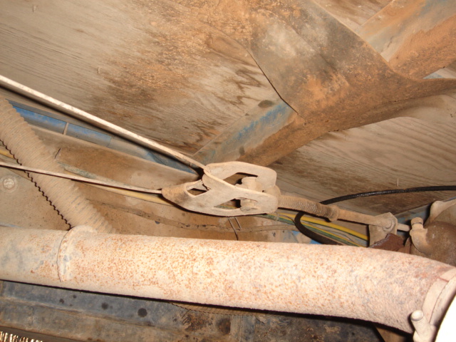

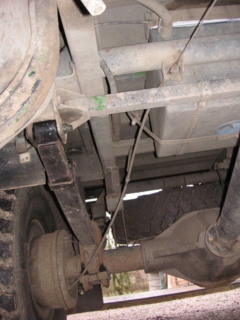

j'ai des photos de ce câble.
je les avais prises ya pas longtemps, alors voila.
voila mais j'ai pas de photo avec les roues en l'air, je suis novice :oops:
a+
Marc.

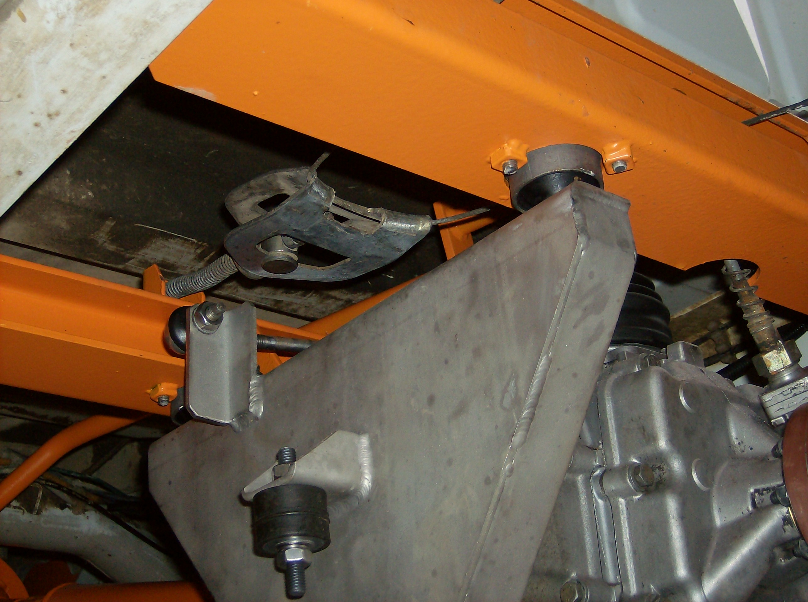

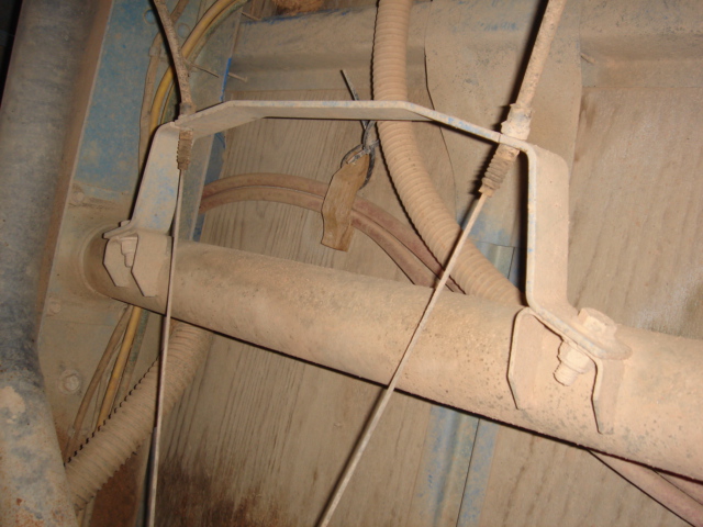

Voilà les miennes
PS : la peinture jaune n'est autre que la poussière du Maroc.... qui colle bien...

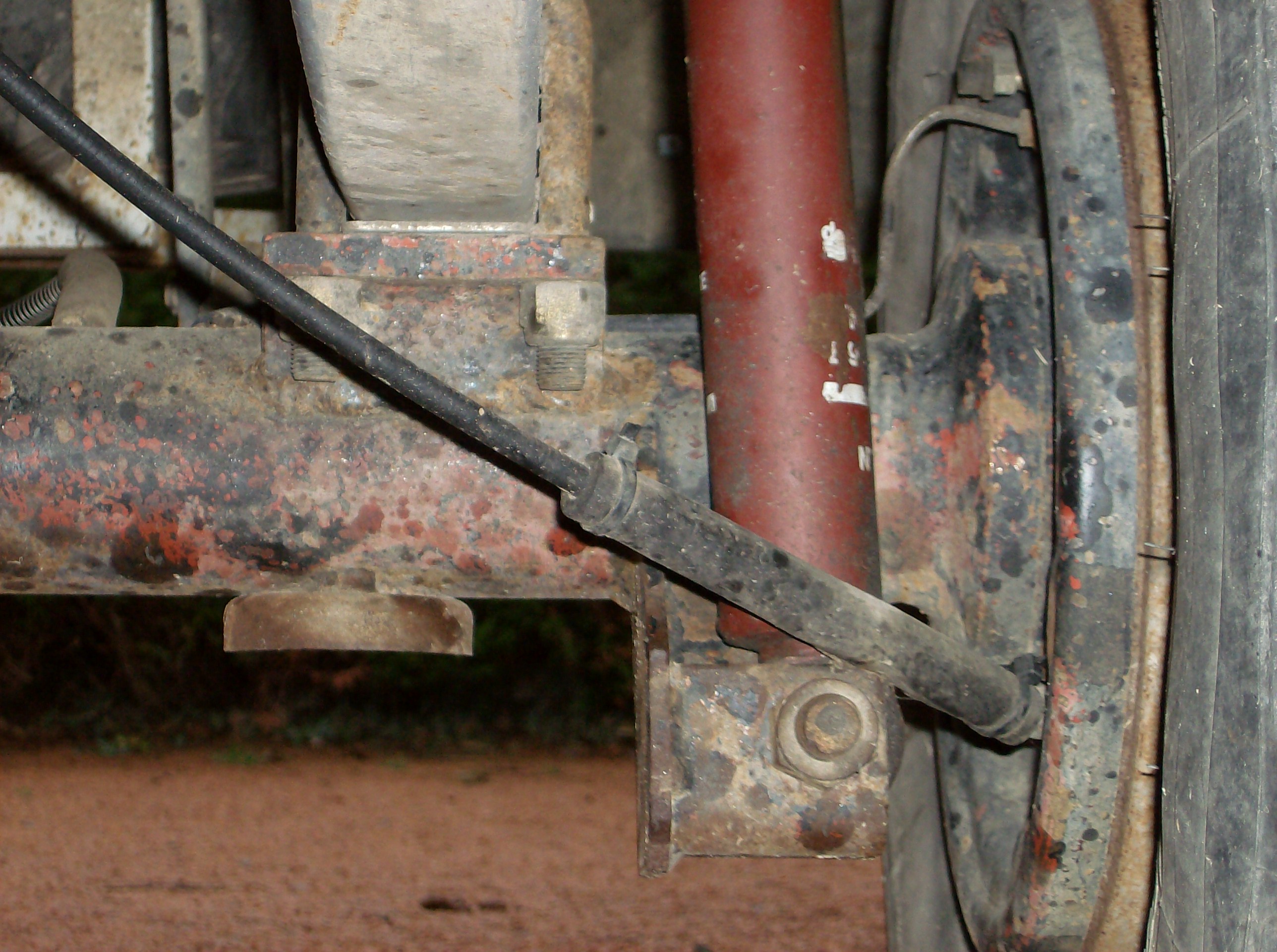

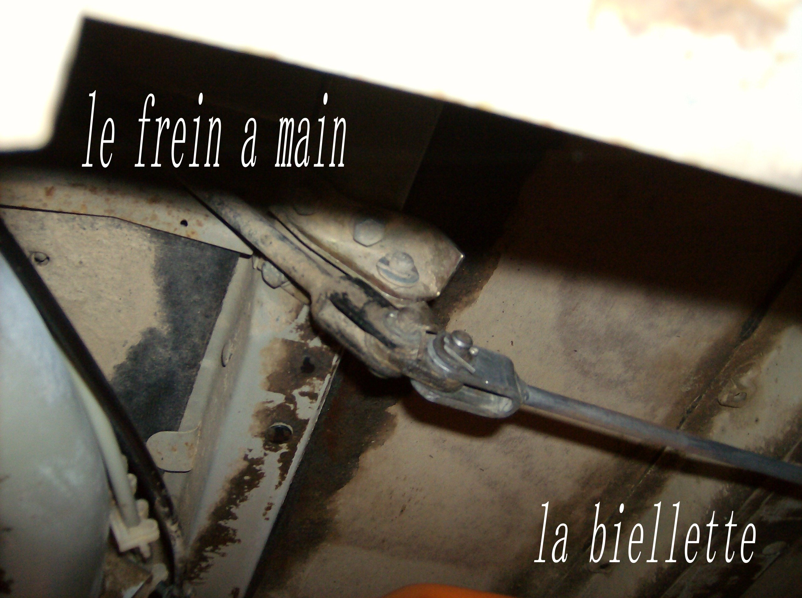

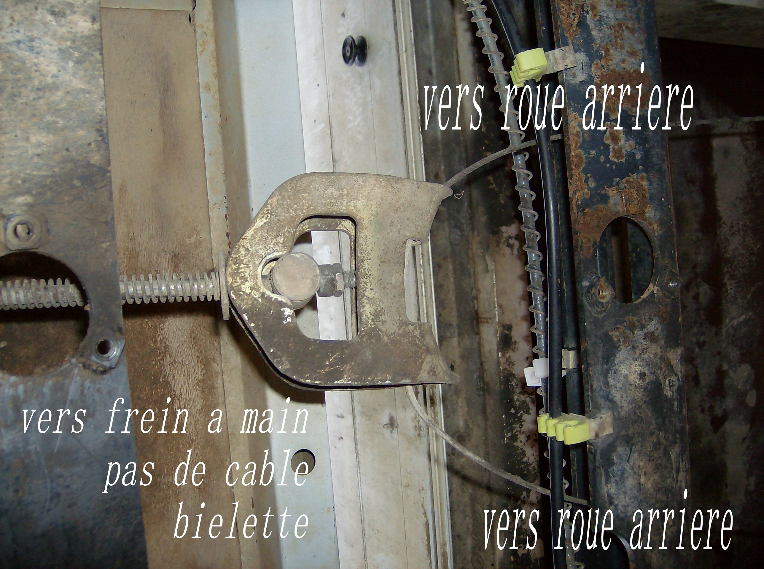

Hé ben les gars, vous êtes rapides... J'ai fait une photo du fameux renvoi (c'est peut-être pas le bon terme...) :
Yves, nos montages sont donc identiques, semble-t-il...
Ce n'est effectivement pas un gros chantier de mettre un câble pour limiter le débattement :wink: D'autant que j'ai un câble de treuil neuf et un autre usagé qui ne me servent pas...
La patte qui décale les arrêtoirs de gaine, tu viens de la faire ou c'est d'origine ?
Même en étant prudent, les occasions de "lever la patte" (j'aime bien l'expression :mrgreen: ) ne sont pas rares sur un voyage comme je viens de faire. On en reparlera quand tu auras fait la Mongolie :wink:
Au fait, pour tes lames, où les as-tu achetées ? As-tu changer les brides ?

Ton montage de roues arrière est d'origine?
La jante complètement a l'extérieur du tambour c'est impressionnant ... :?
Il y aurait la place de mettre une roue jumelée à l’intérieur :wink:
Pour ta gaine de frein à main , si la longueur te gêne , tu peux faire une "patte" à l'identique de celle d'origine qui est sur le tube rond , et, la souder sur la traverse carrée qui est en dessous , ta gaine passera ainsi en dessous de cette traverse carrée

tandem03 a écrit :Yves, nos montages sont donc identiques, semble-t-il...
Ha ben non. Enfin ok sur le principe, mais on voit bien sur celui de Yves que les gaines sont sur cette fameuse "patte", et que les tiens sont directement fixés au travers du support! ça change pas mal de choses.
Y'a pas un manuel qui détaille ces pièces et leur montage?
Pour bien faire, il faudrait mesurer la longueur de ces gaines et de ce que vous avez appelé la "biellette", qui doit pas être difficile à rallonger au besoin!
haha voilà encore un peu de boulot.... mais Yves ça te fera du bien de te coucher encore un peu sous ton camion....
histoire de nettoyer cette tige et le ressort de rappel.... avec le gras, le sable et le pot qui passe tout prêt, le mix idéal pour une bonne corrosion et le tout qui se bloque à Dakhla (avec l'air marin :P ).
