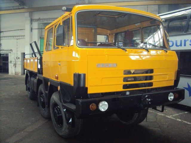

nan je le trouve trop bien carrossé ainsi moi ca me conviendrais parfaitement même pour y vivre.....!
un bel arceau bien gros , bien solide autour de tout ca et tu ne craint plus rien , branche retournement....
si je prend un tatra je compte bien le retourner un jour quand même

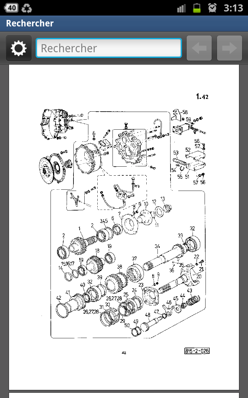

Chris faudrait nous eclairer sur ta BV, joen a repéré un truc intéressant sur les diag' du 815: y'a trois montages differents, le plus abouti etant celui avec une grosse cascade de pignons en sortie de bv, donc soit overdrive, soit simplement pour passer en courtes et longues (jo au fait on s'est pas demandé si c'etait le dash pot recepteur pour la commande de demi vitesses, relais quoi...
). Bref ces trois montages rappellent etrangement le système du kraz avec ses 3 BT differentes selon utilisation et destination du vehicule, sauf qu'ici le système est intégré a la BV directement.
Donc pour l'instant on pourrai penser qu'en changeant le rapport de pignonerie de sortie de BV on aurai plus d'allonge, mais surtout on consommerai moins a 90 km/h.

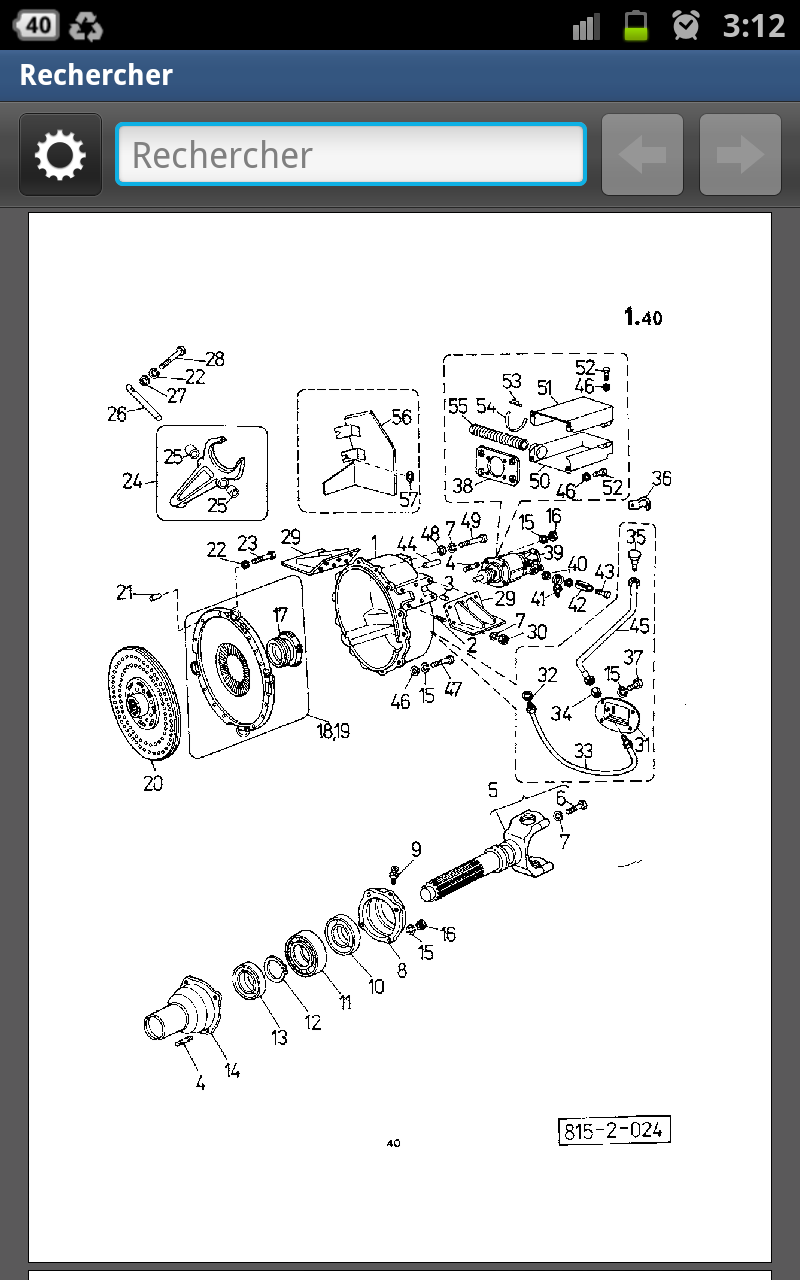

Bon l'autre truc c'est qu'il faut trouver comment fonctionne ce 6x6 a "ponts avant". LA BV, elle distribue comment? Elle est entre les essieux 2 et 3 ou 1 et 2? Par ce que ca peut devenir intéressant de ne distribuer les watts qu'a l'arriere sur route...là aussi il faut reflechir a isoler les trains 1 et 2 du mouvement, actif coté BV et passif coté roues (a mon avis c'est mort car moyeux debrayables + PM sur sortie BV, donc bloquer le diff central pour rouler...m'étais déjà loupé a vouloir le faire sur le 4000, c'est un non sense sur un integrale...).
Tiens Chris voilà les diag (jo me demande pas comment j'ai fait j'ai failli appeler bill gates
BV simple: Avec cascade: Avec grosse cascade:

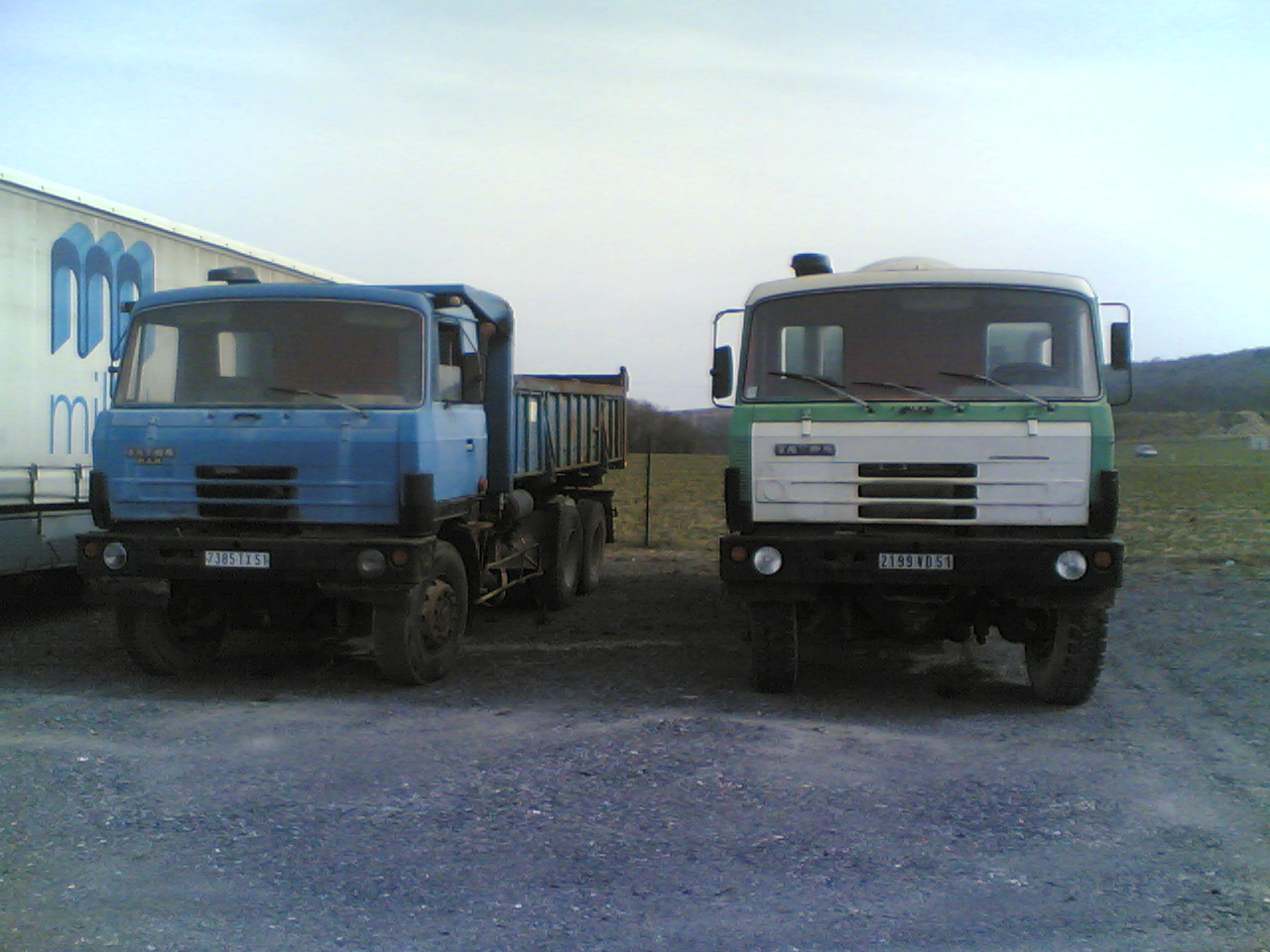

sinon je connais celui là, dans le 02, le bleu

attention ce système n'est pas intégrer a la bv mais c'est une cascades de pignons qui est monter sur la cloche d'embrayage avant le croisillon moteur
bv
le plus étonnant c'est que soit on fonctionne en direct moteur , soit on passe par la cascade de pignon..... comme une mini bv avec un synchro....
sur les docs il parle bien de multiplicateur et non de démultiplicateur mais bon je me méfie des traduction (il y a pas mal d’erreur de trad dans les docs....)
mais je pense que c'est ca qui explique les différence entre les tatra comme celui de chris qui peut aller a plus de 160 kmh
sur les docs il n'y a qu'une seule bv ou a tu vu qu'il y avais plusieurs bv brice??

jo....j'ai pondu une reponse qui m'a pris une heure avec les lignes rouges....t'as lu au moins? La reponse est dedans!!! M'oblige pas a traduire quand même!!!
Bah ca a bien l'air intégré, c'est pas tout seul sur silentblocks cette cascade!!

donc le premier gars explique quels moyens employer pour rouler plus vite:
-monter le regime maxi en passant par la case tatra cz et y coller des turbos (trop cher...)
-changer la pignonerie de boite, il parle de coller deux 4eme ensemble, mais du coup effet inverse pour le ratio...
-MONTER UNE BT ENTRE LE MOULIN ET L'EMBRAYAGE (là tu comprends?
) et il.developpe son idée par la suite...
Le deuxieme gars continue dans ce sens là (je passe les details)
Dans les deux cas ils causent d'OVERDRIVE en sortie de boite...

Rapture
Re: Quel Tatra choisir pour (eventuelement) voyager?
Jo le fameux splitter il me semble que c'est la bt qu'on veut mettre entre le moulbif et la boite, y'a pas d'origine.
joen
- Je filme les Ptits Gros
- Posts: 1983
- Joined: 13 Oct 2007 10:09
attend tu rigole ou quoi qu'est ce qu'il y a sur les schéma qu'on a sortit des doc?? ...
la cloche d'embrayage a 3 version :
- une avec sortie directe
- une avec surmultiplication ou sortie directe
-une autre avec une sortie auxiliaire et encore une surmultiplication (pas la même a mon avis ....)ou sortie direct moteur
attend je suis pas fou quand même tu a toi même mis les extrait de docs 3 4 message avant
Rapture
oui ben c'est c'que j'disais...tu sais pas.lire un schemas bourrique :c'est un overdrive que tu vois...têtu...
Chris_CH
- Conducteur de bolide de rang 2
- Posts: 330
- Joined: 11 Jan 2011 19:00
- Chaine Youtube: https://www.youtube.com/user/ordinaryvids/videos
le fameux yoke dont je parle plus haut c'est la pièce nº 5 dans ce le schema de Brice:
pour Jo, il y a déjà un splitter dans la boite.
