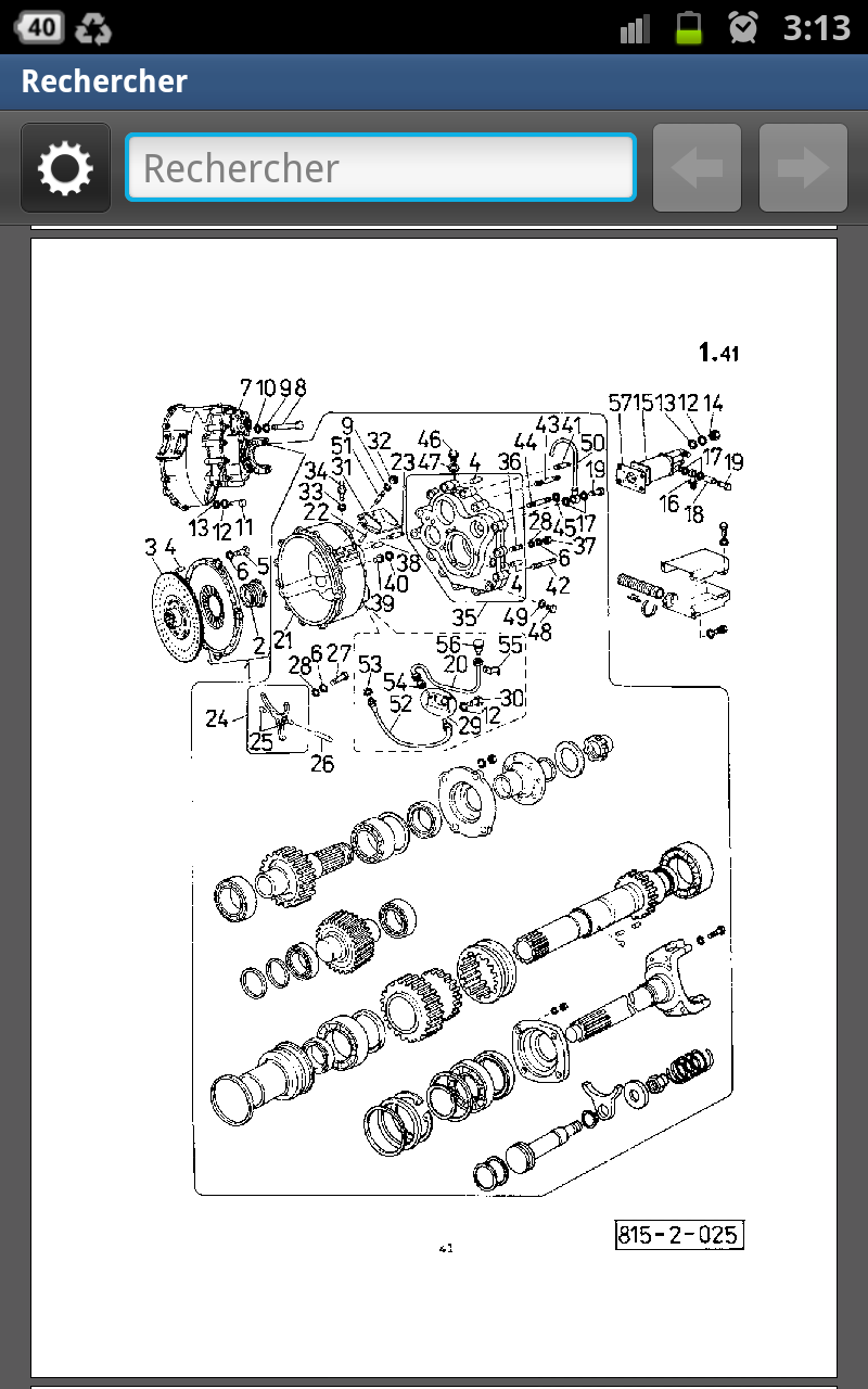

Chris faudrait nous eclairer sur ta BV, joen a repéré un truc intéressant sur les diag' du 815: y'a trois montages differents, le plus abouti etant celui avec une grosse cascade de pignons en sortie de bv, donc soit overdrive, soit simplement pour passer en courtes et longues (jo au fait on s'est pas demandé si c'etait le dash pot recepteur pour la commande de demi vitesses, relais quoi...
). Bref ces trois montages rappellent etrangement le système du kraz avec ses 3 BT differentes selon utilisation et destination du vehicule, sauf qu'ici le système est intégré a la BV directement.
Donc pour l'instant on pourrai penser qu'en changeant le rapport de pignonerie de sortie de BV on aurai plus d'allonge, mais surtout on consommerai moins a 90 km/h.

Bon l'autre truc c'est qu'il faut trouver comment fonctionne ce 6x6 a "ponts avant". LA BV, elle distribue comment? Elle est entre les essieux 2 et 3 ou 1 et 2? Par ce que ca peut devenir intéressant de ne distribuer les watts qu'a l'arriere sur route...là aussi il faut reflechir a isoler les trains 1 et 2 du mouvement, actif coté BV et passif coté roues (a mon avis c'est mort car moyeux debrayables + PM sur sortie BV, donc bloquer le diff central pour rouler...m'étais déjà loupé a vouloir le faire sur le 4000, c'est un non sense sur un integrale...).
Tiens Chris voilà les diag (jo me demande pas comment j'ai fait j'ai failli appeler bill gates
BV simple: Avec cascade: Avec grosse cascade:

attention ce système n'est pas intégrer a la bv mais c'est une cascades de pignons qui est monter sur la cloche d'embrayage avant le croisillon moteur
bv
le plus étonnant c'est que soit on fonctionne en direct moteur , soit on passe par la cascade de pignon..... comme une mini bv avec un synchro....
sur les docs il parle bien de multiplicateur et non de démultiplicateur mais bon je me méfie des traduction (il y a pas mal d’erreur de trad dans les docs....)
mais je pense que c'est ca qui explique les différence entre les tatra comme celui de chris qui peut aller a plus de 160 kmh
sur les docs il n'y a qu'une seule bv ou a tu vu qu'il y avais plusieurs bv brice??

jo....j'ai pondu une reponse qui m'a pris une heure avec les lignes rouges....t'as lu au moins? La reponse est dedans!!! M'oblige pas a traduire quand même!!!
Bah ca a bien l'air intégré, c'est pas tout seul sur silentblocks cette cascade!!

donc le premier gars explique quels moyens employer pour rouler plus vite:
-monter le regime maxi en passant par la case tatra cz et y coller des turbos (trop cher...)
-changer la pignonerie de boite, il parle de coller deux 4eme ensemble, mais du coup effet inverse pour le ratio...
-MONTER UNE BT ENTRE LE MOULIN ET L'EMBRAYAGE (là tu comprends?
) et il.developpe son idée par la suite...
Le deuxieme gars continue dans ce sens là (je passe les details)
Dans les deux cas ils causent d'OVERDRIVE en sortie de boite...

Pour ajouter mes 0.02 $ , les pensées en langue de Shakespeare plus haut provint du forum russianmilitarytrucks.com je connais ce thread pour l'avoir déjà lu mais ils parlent du 813.
Mais, sur les Tatra de course, le problème, c'est que l'usine a fait un gros mixte entre militaire et civil. Le moteur et militaire, la boite est militaire (je crois qu'elle provient des 815 8x8 militaire) cette boite est évidement différente de la version civile.
Toujours sur les Tatra de course usine, les essieux sont (en partie) civil, en tout cas le rapport de réduction. Ils peuvent rouler a des vitesses plus élever parce qu'a l'usine ils ont joué sur un réduction de boite moins importante des versons militaire par rapports aux boites civile et sur une réduction de rapport de pont civile moins importante que les militaire.
Il faut savoir aussi que sur les civiles, certains essieux ont une réduction dans les moyeux d'autre pas (c'est une option) alors que les militaire on tous une réduction dans les moyeux.
Notez que les essieux militaire sont assez différents des essieux civiles en autres, il y a aussi les boites qui sont différentes entre versions civile et militaire.
Donc c'est plus compliquer que cela, j'ai entendu le plan (pour les 813) de changer des pignon dans la boite style prendre le couple de la seconde et l'utilise comme une 5 en inversant l'entrée sur le plus petit pignon .... j'ai entendu cela, maintenant je ne sais pas si c'est possible.
Je ne sais pas si mettre une boite militaire sur un civil c'est plug and play (honnêtement je ne pense pas parce que sinon on le saurais il y aurai déjà des fou qu'ils l'auraient fait) et si c'est possible il faut trouver la bonne boite qui ira sur le camion que vous aurez choisi ce qui ne va pas être simple non plus.
Donc les questions que vous vous posez ici ont déjà été posé sur russianmilitarytrucks.com, je sais que sur le forum il y a un certain Malcom qui a des contactes chez Tatra, et si il n'a rien dit c'est qu'il ne sait pas non plus, comme par exemple une autre question célèbre sur ce forum ajouter un turbo sur le V12 de 17l (je connais un peu ce Malcom je l'ai aussi rencontré et j'ai même essayer son 813!).
Voila donc si ce sont ces 815 TP camions qui vous intéresse peut être y a t il un moyen mais avec des modification lourdes et si possible fiable.

Alors @Brice, oui en effet je n'ai pas mentionné la possibilité d'un "splitter" entre le moteur et la boite. Sur les Tatra l'embrayage et en sorti moteur (jusque la rien de surprenant me direz vous) mais la sorti de l'embrayage n'est pas sur la boite mais entre l'embrayage et la boite il y a un arbre de transmission. La distance entre l'embrayage et la boite n'est peut être pas suffisant pour y mettre un splitter sans compter avec une adaptation du "yoke" et de l'arbre (désole je ne connais pas le non de ce composent en Français, c'est la pièce fixe a l'arbre de sortie d'embrayage sur le quel tu connectes l'arbre de transmission).
La solution qui permette l'activation/desactivation de 2 cylindres du moteur, je pense que cela doit pas être facile (modification de la PI?) je pense que tu as meilleur temps de changer le moteur pour éventuellement un V8 Tatra plus récent trouver dans un junk yard en CZ ou un autre V8. Je pense qu'il faut un V8, le compartiment moteur et dessiner pour ce genre d'architecture moteur en V, il y a peut de place en profondeur, je veux dire par la que si ton moteur comme certain 6 en ligne demande de la place "dessous" tu vas avoir un problème avec l'essieux et le back bone et/ou avec la cabine, la hauteur du moteur doit être contenu. Je ne pense pas que tu ai besoin de reculer le nouveau moteur, le V12 et vraiment long avec les turbos et le radiateur supplémentaire d'huile et sont compresseur tous monté en série derrière le moteur.

je vois bien de quoi tu parles.pour le "yoke" il me semble que chez les jeepers il y a même un "anti yoke system" une sorte de pièce en caoutchouc pour supprimer les vibrations des arbres.
Effectivement c'est ce que je disais a joen il n'y a pas tant de place en hauteur (on parlait du 6 cyl white de reo sur le trm même problème).
pour le splitter j'ai pensé a un demultiplicateur industriel, certaines marques (sachs entre autres) en fabriquent pour des regimes allant jusq'a 10000 tours et des arbres de plus de 25 cm de diam (largement assez pour un moteur de camion) refroidis par barbotage, et pouvant ne faire que 15 cm d'epaisseur (cote hors cannelures d'entree-sortie) avec une demultilication "a la carte" par pignons interchangeables.
A etudier...

Re: Quel Tatra choisir pour (eventuelement) voyager?
et pourquoi ne pas trouver ce splitter de tatra d'origine !?
car il existe bien non (sur les docs en tout cas oui !!!)
(après faut voir quelle multiplication il donne ....

Jo le fameux splitter il me semble que c'est la bt qu'on veut mettre entre le moulbif et la boite, y'a pas d'origine.
attend tu rigole ou quoi qu'est ce qu'il y a sur les schéma qu'on a sortit des doc?? ...
la cloche d'embrayage a 3 version :
- une avec sortie directe
- une avec surmultiplication ou sortie directe
-une autre avec une sortie auxiliaire et encore une surmultiplication (pas la même a mon avis ....)ou sortie direct moteur
attend je suis pas fou quand même tu a toi même mis les extrait de docs 3 4 message avant
Rapture
oui ben c'est c'que j'disais...tu sais pas.lire un schemas bourrique :c'est un overdrive que tu vois...têtu...

le fameux yoke dont je parle plus haut c'est la pièce nº 5 dans ce le schema de Brice:
pour Jo, il y a déjà un splitter dans la boite.
