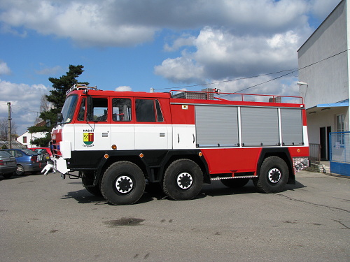

hello les fous du camion de l'est !!!
perso je prefere leur femmes a leur camions !!! aie aie cherie je rigole !!!
alors j'ai été a la pèche aux infos
c'est bien celui en photo qui est a vendre
Année 86
201000 km d'origine
transfert et pont 30 000 km
moteur et boite 70 000 Km
V12 biturbo
1200 l de GO
groupe baquets arceaux ... et tout le foutoir d'un ex dakar
26500 TTC TVA récupérable pour le passer sur la société
pour mon info personnel ... vous pourriez me dire a combien ça sort un truc dans le même genre fini livré en France ??
Allez continuer bien vos projets et mets nous des photos !!!!
benj
Année 86
201000 km d'origine
V12 biturbo
1200 l de GO

moi j'ai trouver le mien
ca va être dur mais ca serais le top etant donné que je ne cherche pas un grand volume habitable....
bon ca se précise un peu de plus en plus, bientôt un trm turbo+ une caisse sncf vont être bradé , avis au amateurs !!
