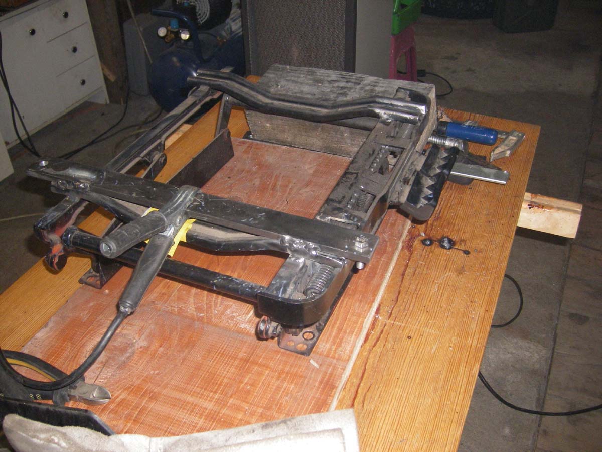

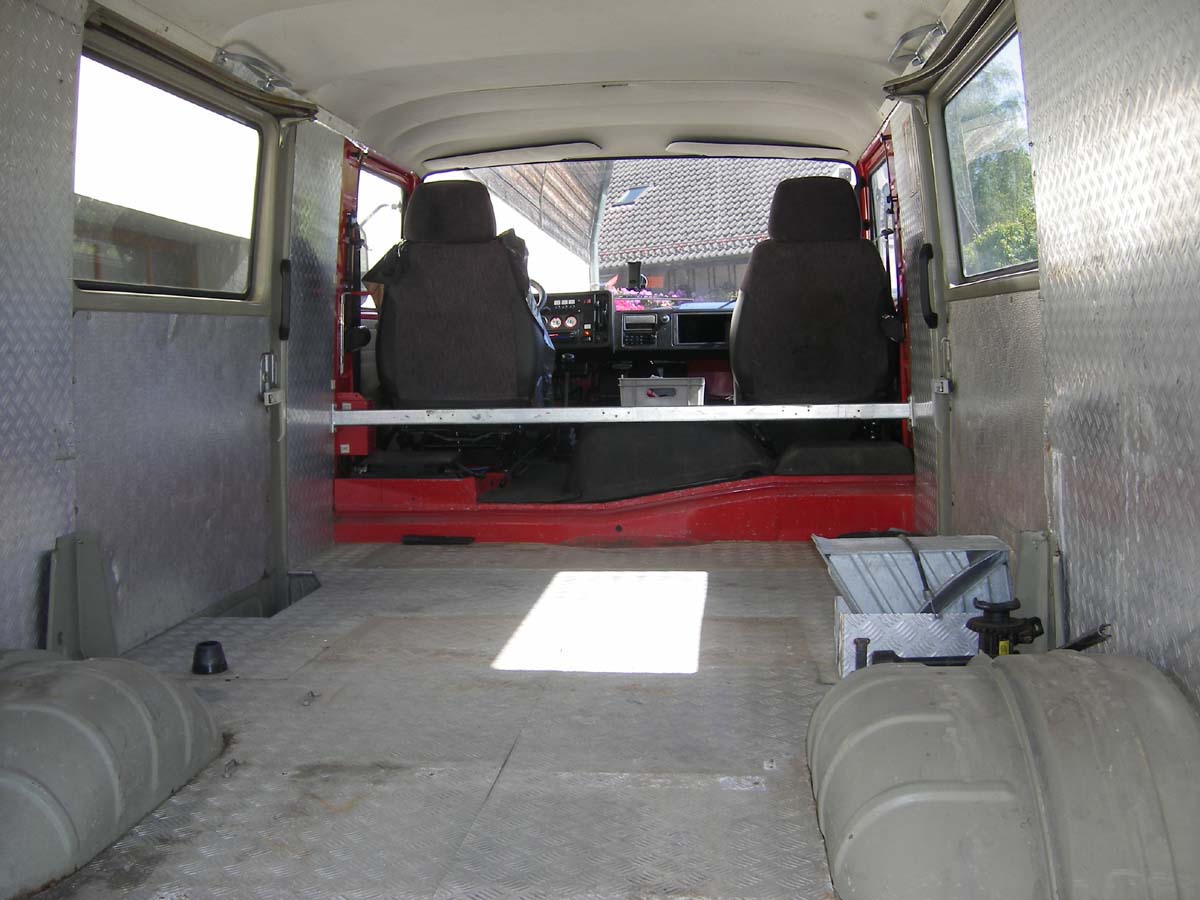

D'abord virer les sièges d'origine qui devaient aussi équiper les coccinelles en 1960. Ne retrouvant pas de Recaro (Urs n'a pas voulu me les rendre :mrgreen: ), un voisin m'a refilé 2 sièges d'Alfa qui sont pas si mal (et pour le prix... MERCI !)
Petite modif des supports d'origine
Ils feront l'affaire quelques années
J'ai enlevé le solde des équipements pompier. Joli volume !

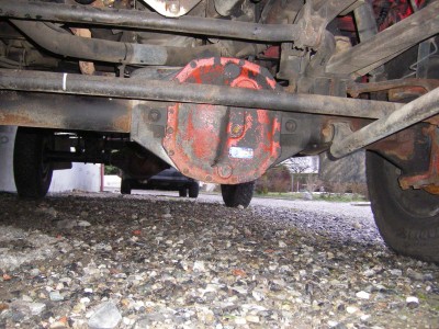

Ensuite le gros boulot, c'est le nettoyage de la caisse et du châssis. Malgré les premières impressions il n'avait pas été nettoyé en profondeur depuis qu'il a quitté le service. Dommage car c'est un boulot de fou, comme le disent mes potes qui ont vu... :lol:
Nettoyeur haute pression, brosse métallique manuelle et sur meule à disque, (ouaip en helvétie on appelle çà comme çà :lol: ), huile de coude en litres, etc et c'est pas terminé. Et puis j'ai retrouvé avec horreur ces couches d'anti-gravillon à base de caoutchouc dont les Pinz sont aussi grassement enduits. Mais sur le LT, ouf, y en a que sur les passages de roue. Grattant et pestant, j'ai finalement trouvé ce que je cherchais : un trou... de rouille, bien sûr. Bon pas trop gros, une bricole... Mais après ces longues heures de nettoyage sans fin je suis rassuré car la tôle est en général très saine et après une nouvelle protection il pourra affronter de nouvelles années de service.
Avant...
Avant...
Après
Après
Avant...
Avant...
Today...
Today...

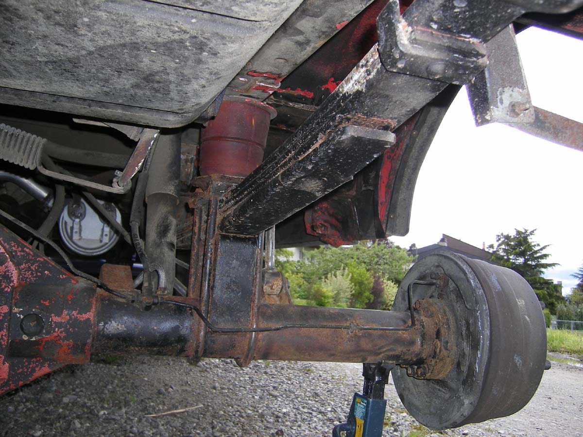

Après la rubrique de Caro "Que vois-je à ma fenêtre", ma nouvelle rubrique "Que vois-je sous mon engin" ? De charmants et bucoliques paysages ! :mrgreen: :mrgreen:

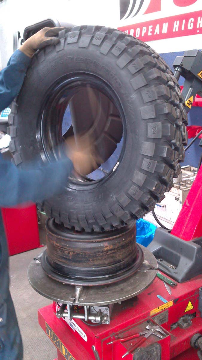

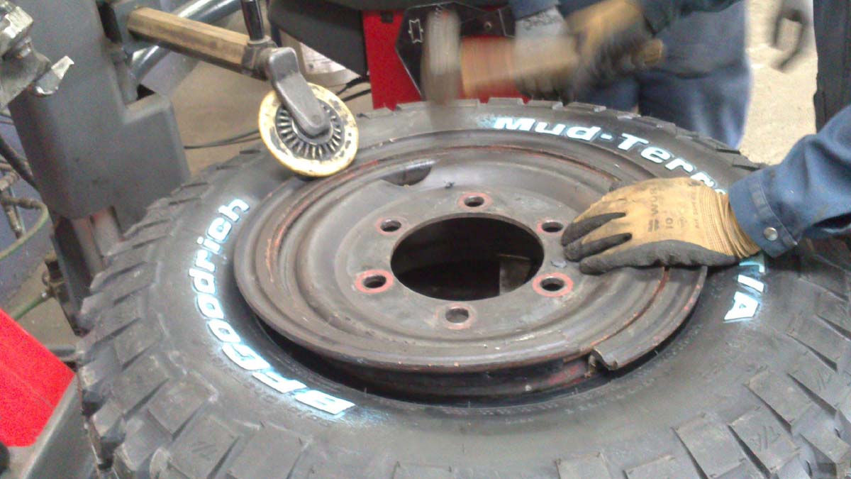

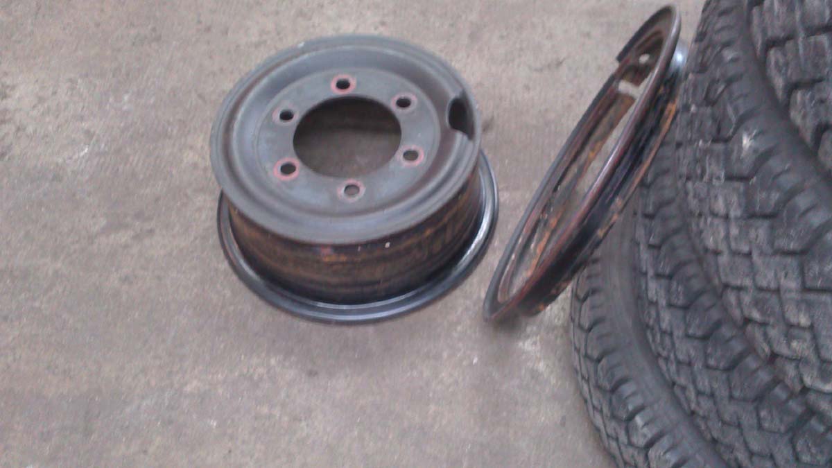

Et pour terminer aujourd'hui... de nouvelles roulettes ! Je n'ai pas encore pu trouver des jantes plus larges, alors pour l'instant "je m'en contenterai" (comme le dit Isabelle Boulay !). Non, je n'ai rien fumé, ce soir ! :lol: :lol: :lol:
Pour démonter les jantes à cercle... Attention les doigts !
Pour le remontage, on glisse la chambre dans le pneu, on gonfle un poil pour que çà tienne, on ajoute le flap et y plus qu'à mettre sur la jante
et à coups de nasse, tout rentre dans l'ordre !

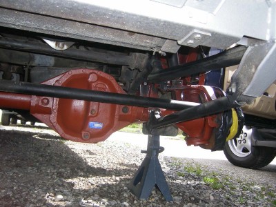

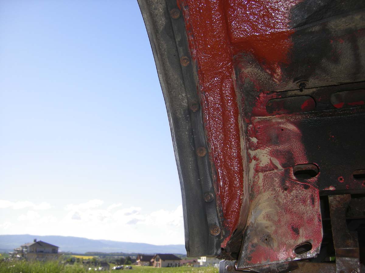

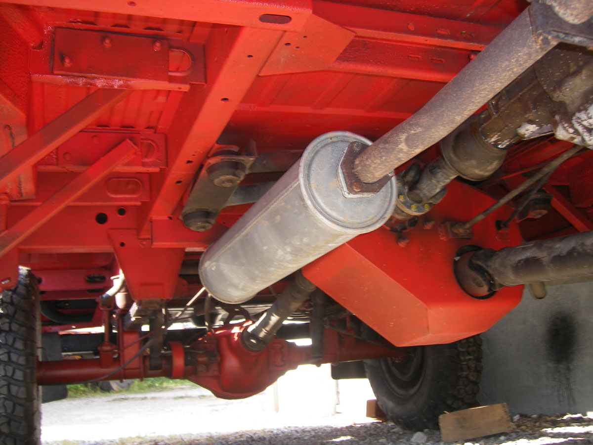

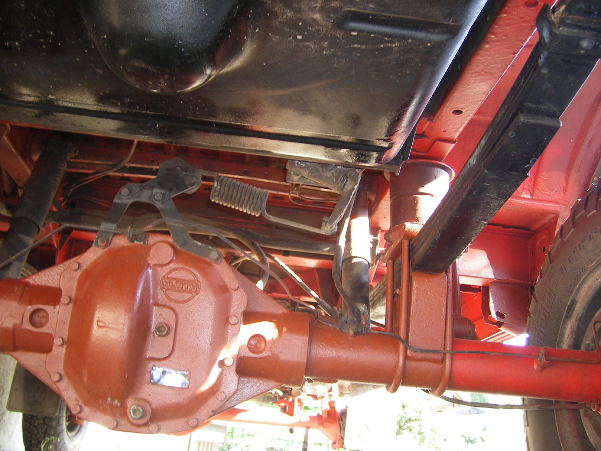

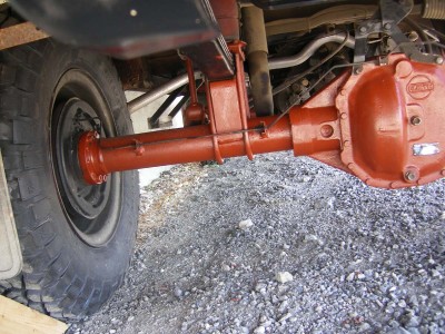

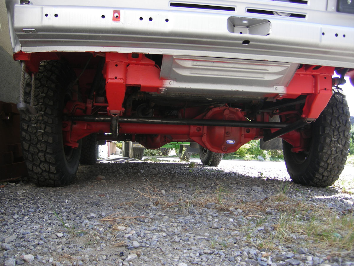

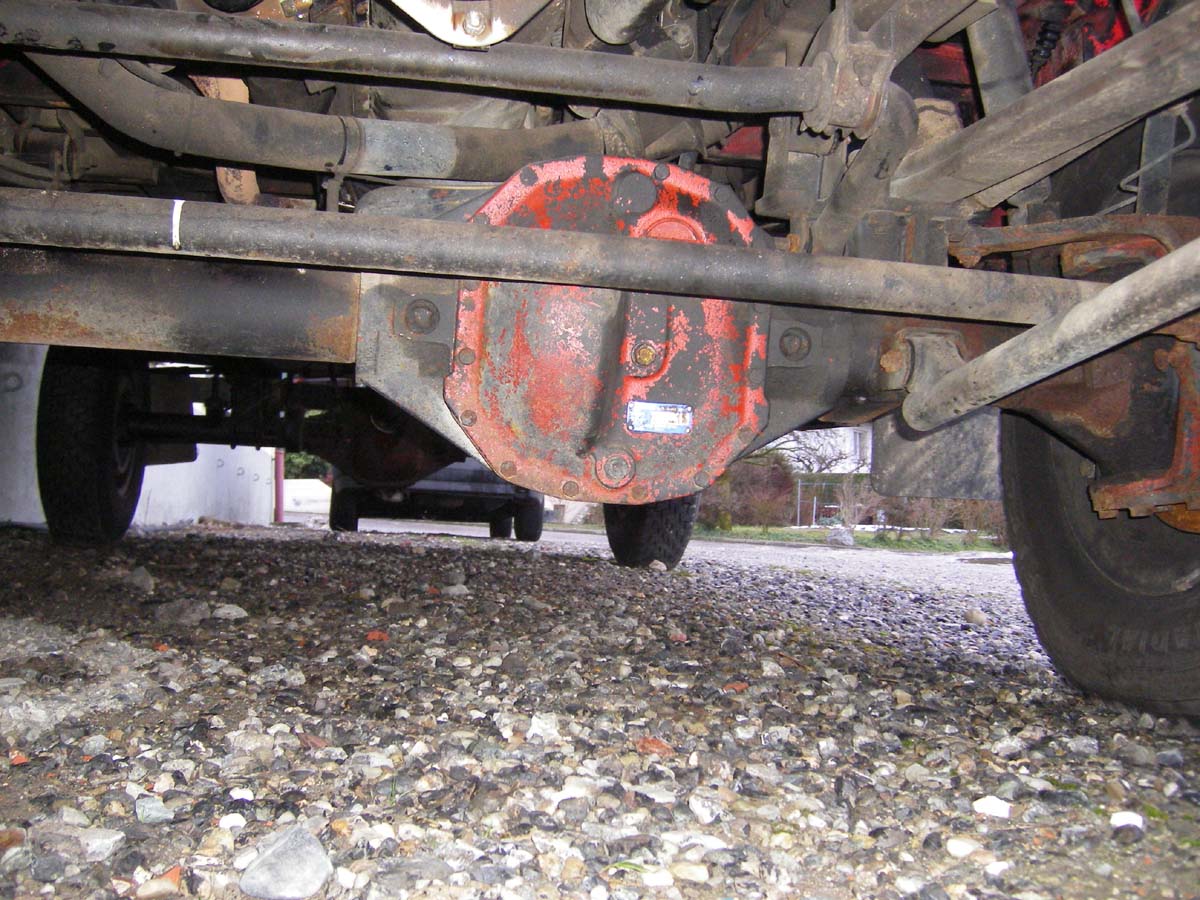

Petite chuite sous le LT... :mrgreen: et beaucoup d'efforts de nettoyage avant un nouvel antirouille.
Vous noterez bien la couleur 8) ROUGE !!! :lol: fouet
Pas trouvé de peinture antirouille jaune, sinon, je vous jure que... Sans rire, ex-pompier il a été repeint en gris, mais le fonds sont toujours rouge sous la couche de crasse qu'il y avait, donc plus facile que du jaune ! :D
Là, bonnes séances de physio pour mes hernies discales et maintenant vous saurez comment c'est sous un LT 4x4 8) .

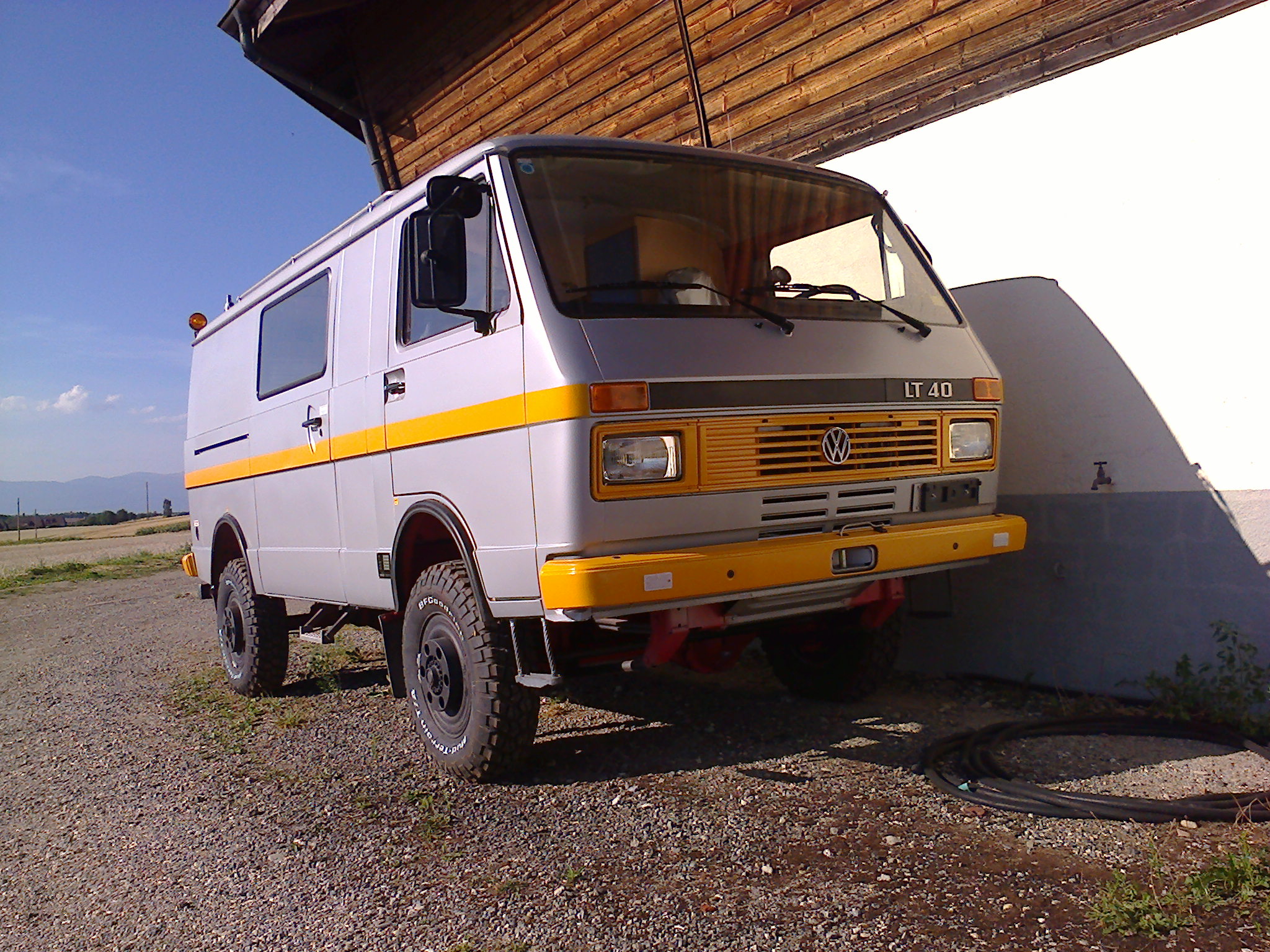

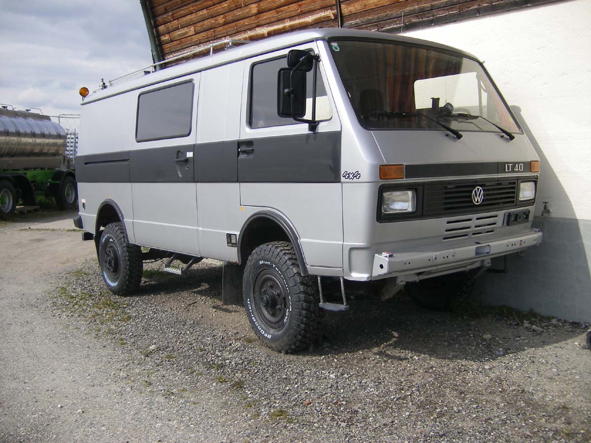

Et une nouvelle immatriculation pour aller faire le zouave sur les routes chuiches
En finale bonne ballade avec l'engin, histoire de savourer enfin le ronronnement du 6 cylindres et de rouler un brin. C'est vrai que c'est tape cul mais sinon c'est un vrai régal !

Peux tu nous donner les rapports de réduction des couples coniques et le sens de rotation de l´arbre avant s´il te plait ?
amabrom
Bricoleur de niveau 2
Messages : 339
Enregistré le : 23 mars 2010 07:29
Re: VW LT40 4x4
Message par amabrom »
Yes Sir...
De ce que je trouve sur ma doc, pont Ar = 40:9 et pont AV = 43:8
D'après la taille du pignon d'entrée, l'arbre AV devrait tourner de gauche à droite. Mais je me trompe peut-être il faut que je vérifie à l'occas...

C'est l'inverse, c'est l'arrière qui propose un choix de couples différents. L'avant est "fixe" à 43:8.
Pour l'arrière il semble que 'est variable en fonction du modèle et de la charge (LT40-45-55, tôlé, pont, etc).
Après je comprends pas bien comment çà fonctionne avec ces ratios différents. La BT doit ramasser un coup ou alors être modifiée en conséquence mais çà ne semble pas le cas d'après la doc. Mystère... :shock: :roll:

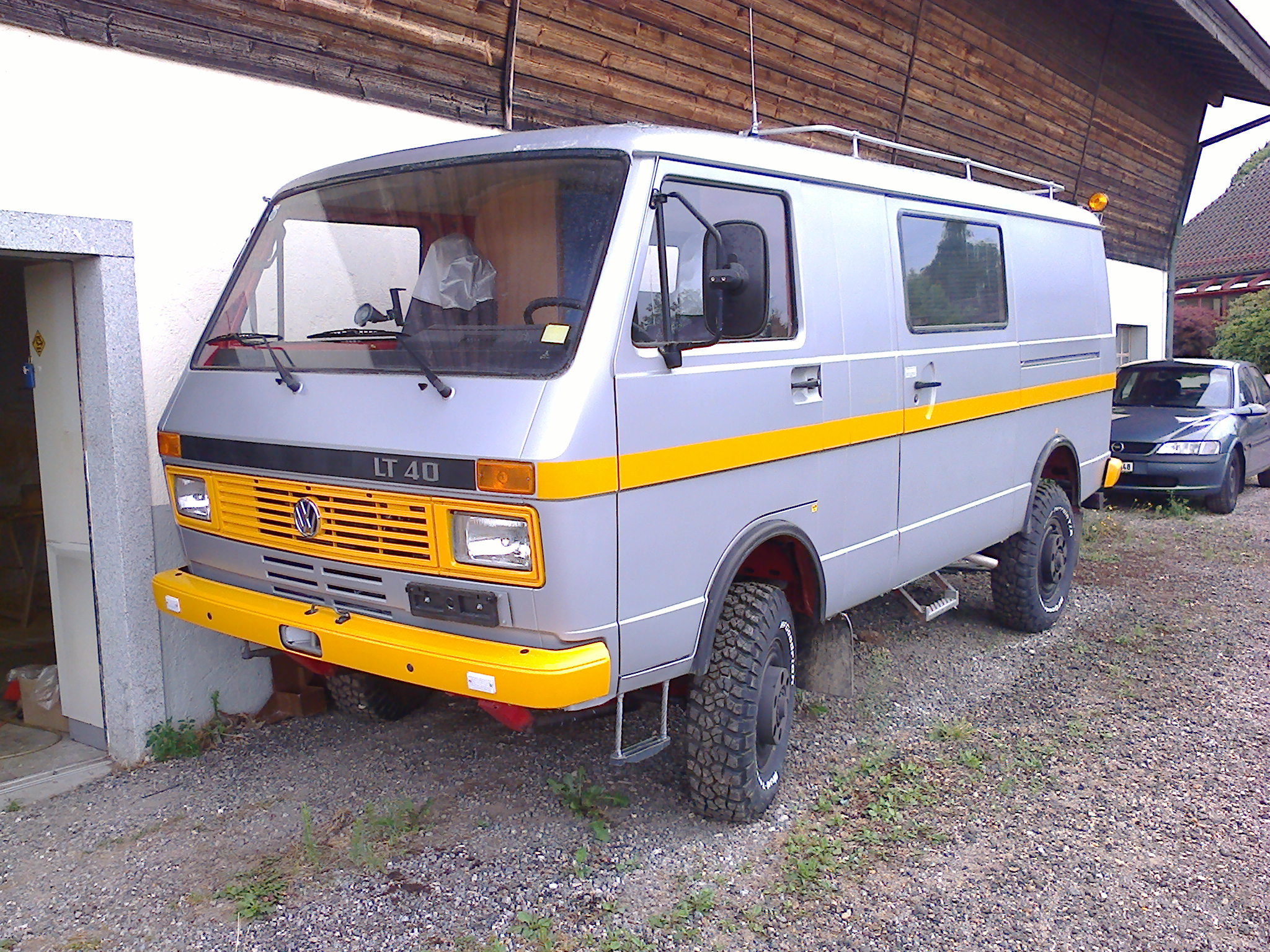

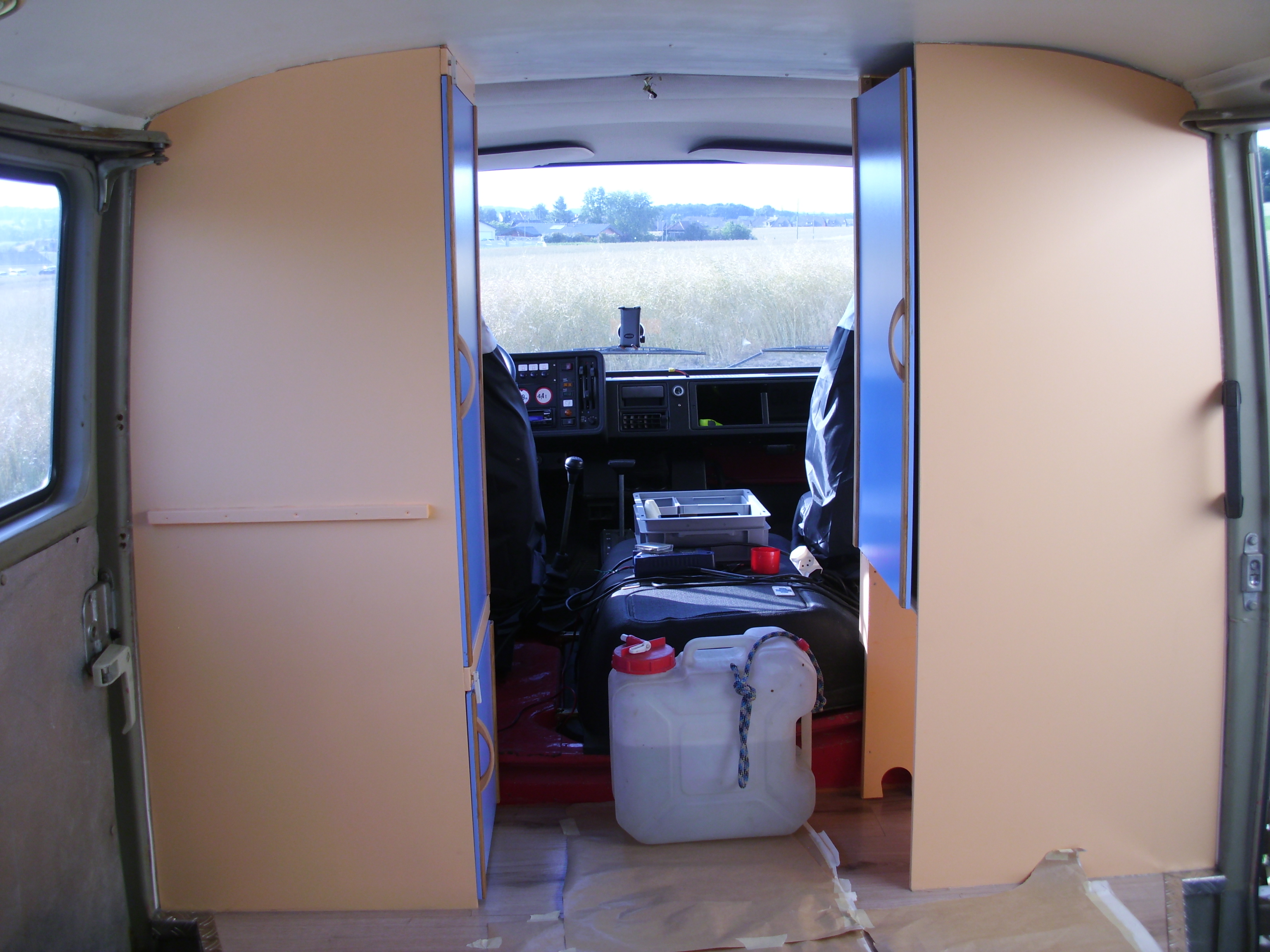

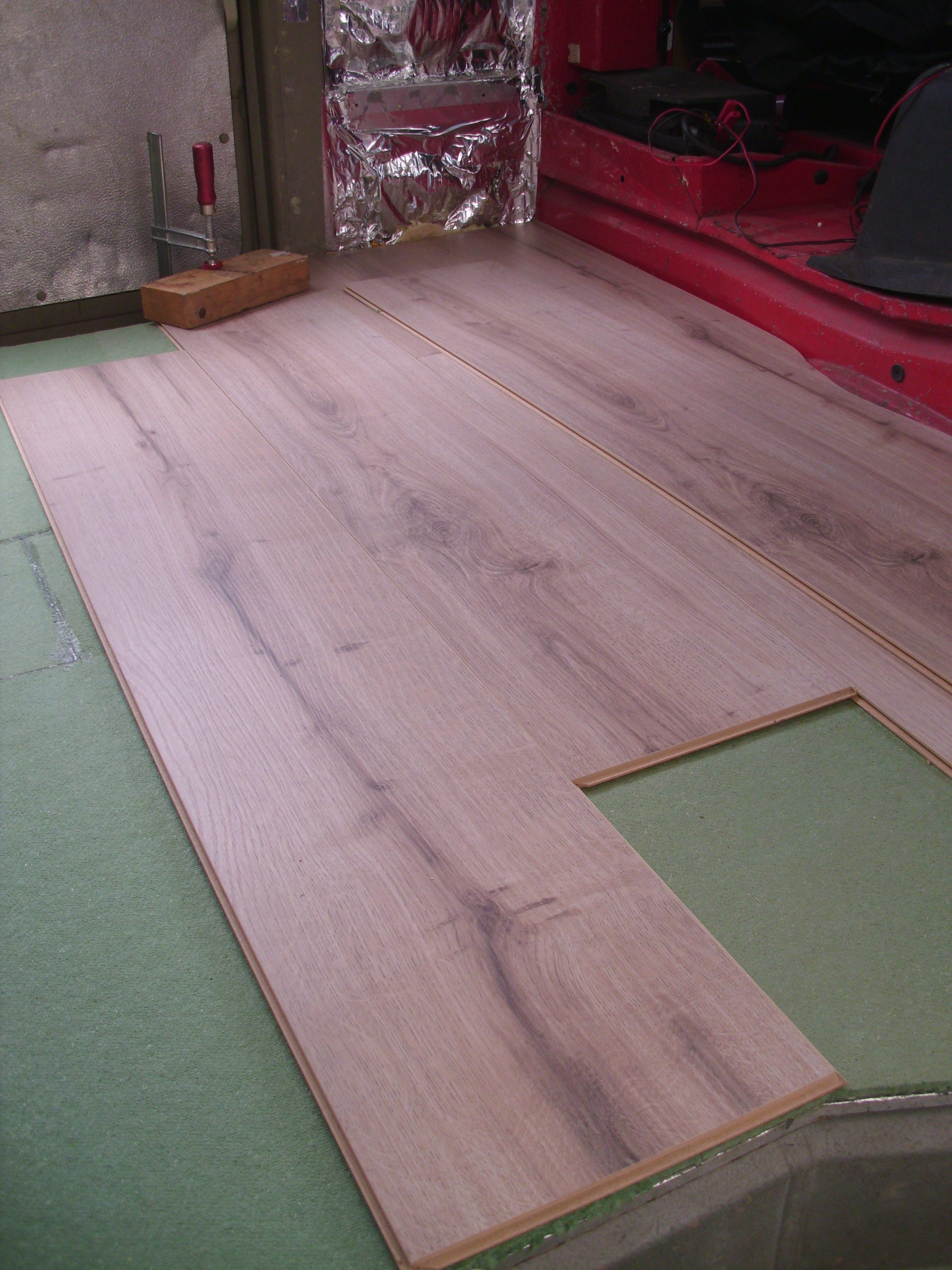

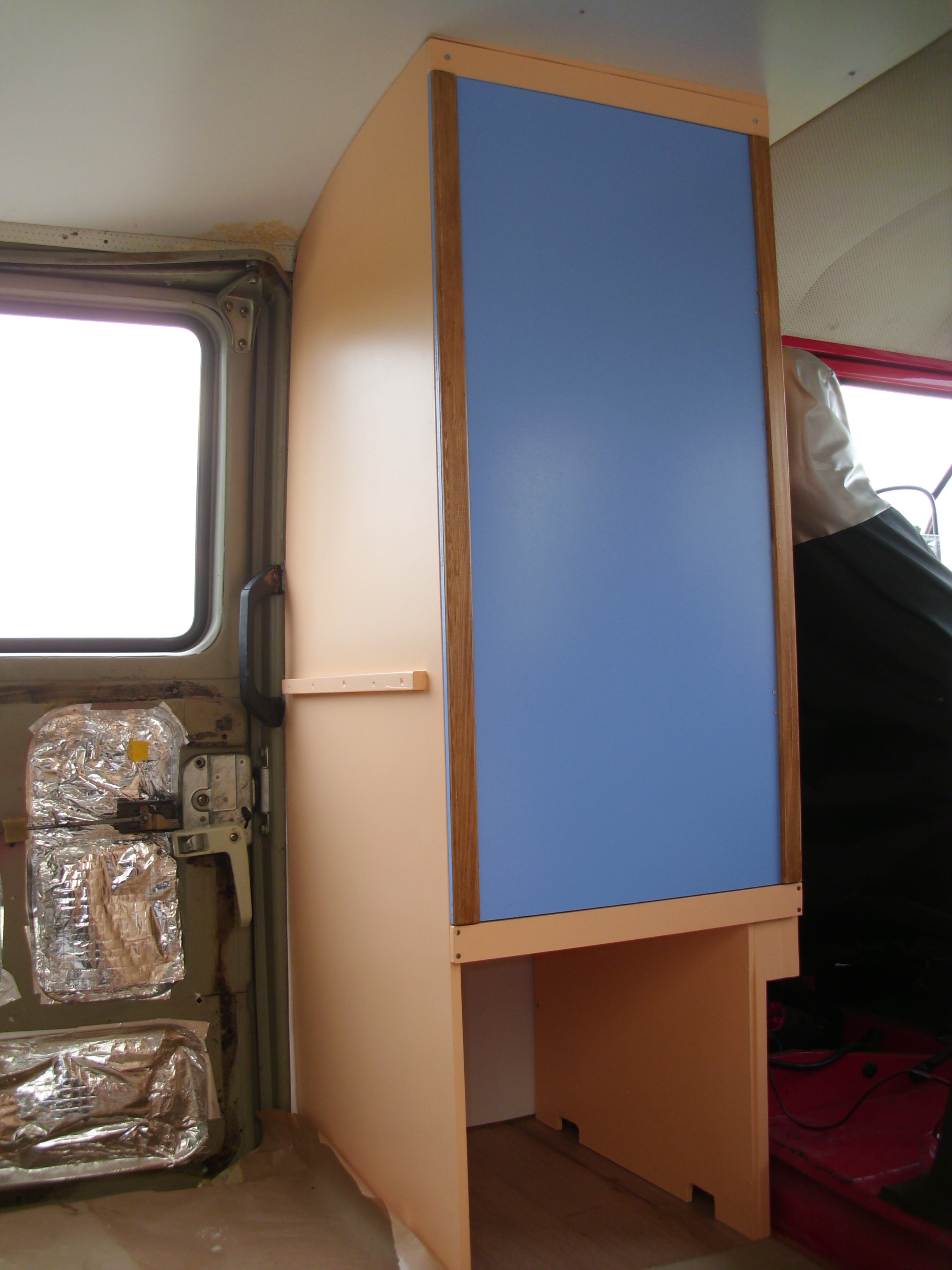

Enfin, le LT a quand-même lentement mais sûrement évolué. Gros travaux d'isolation, premiers meubles et nouvelle peinture.
Voilà pour ceux qui suivent cette histoire devenue saga.
Salutations à tous
Armand

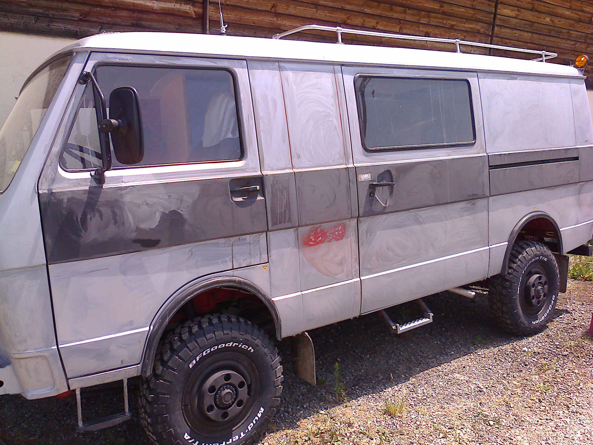

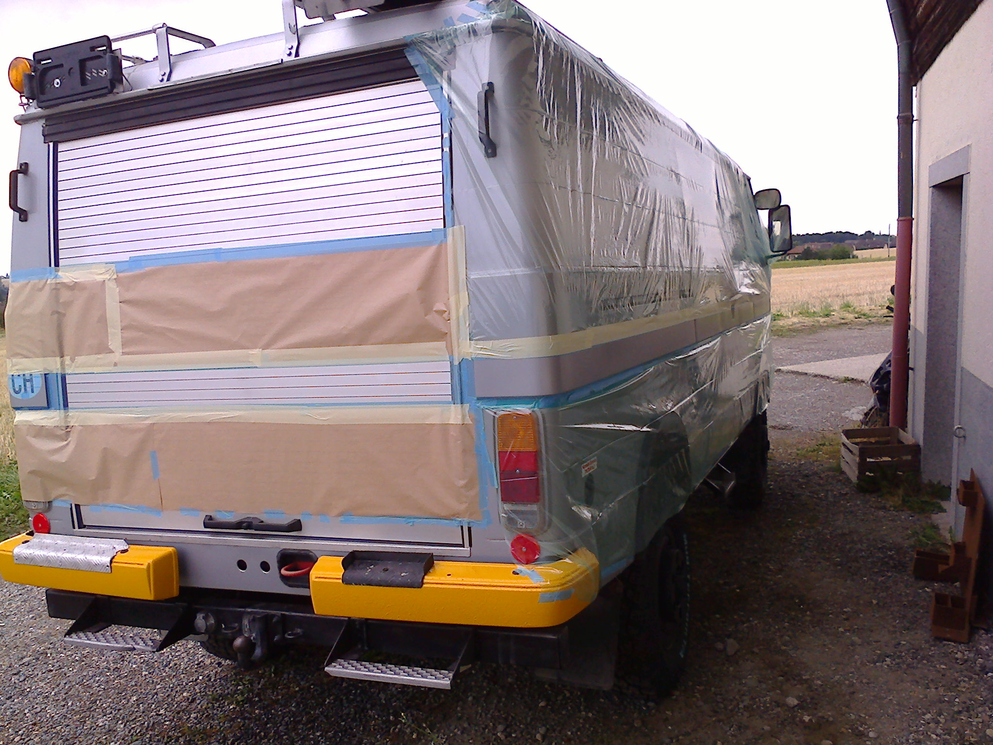

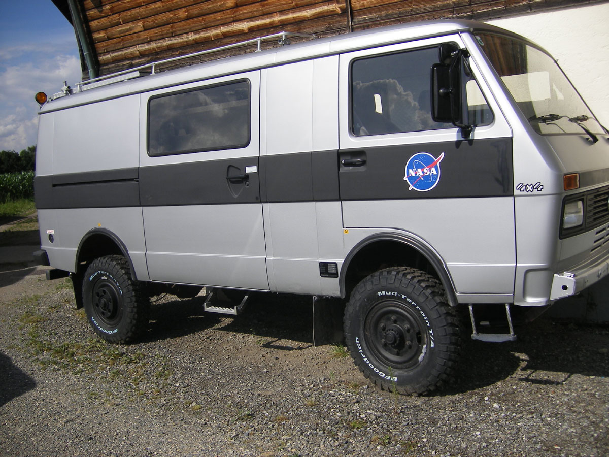

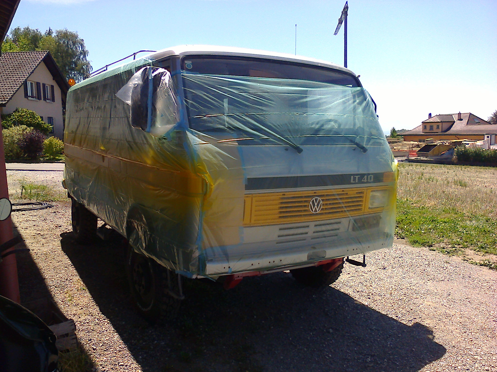

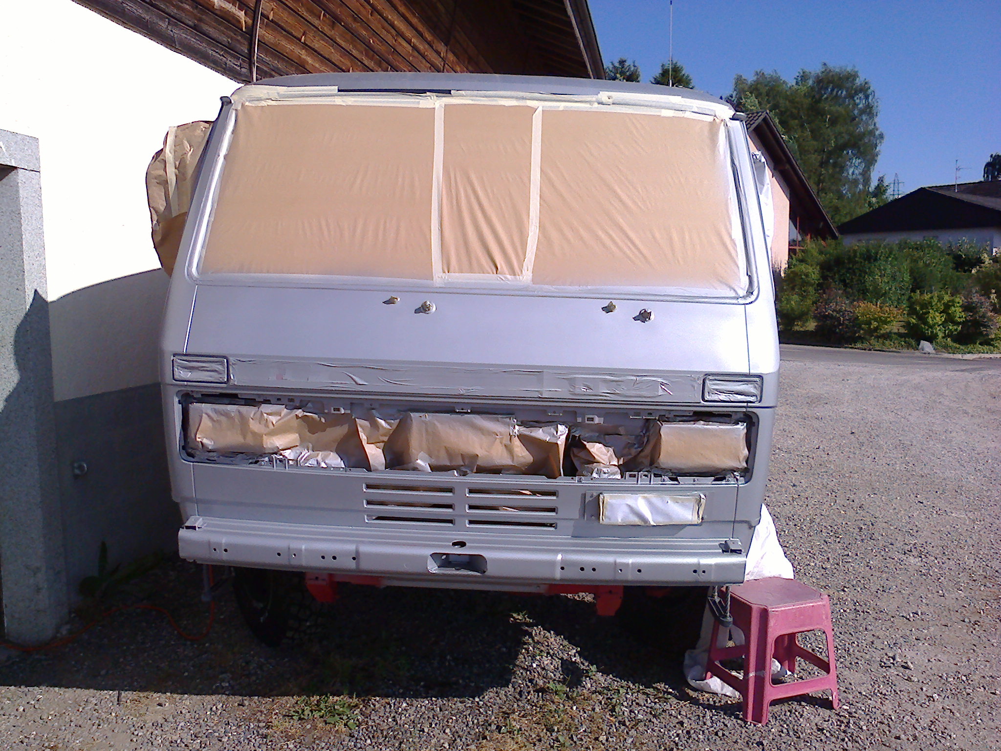

Nouvelle peinture. Pas le choix j'ai du la faire dehors, par grand vent comme çà les mouches et autres insectes ne volent pas...
Et voilà le travail !

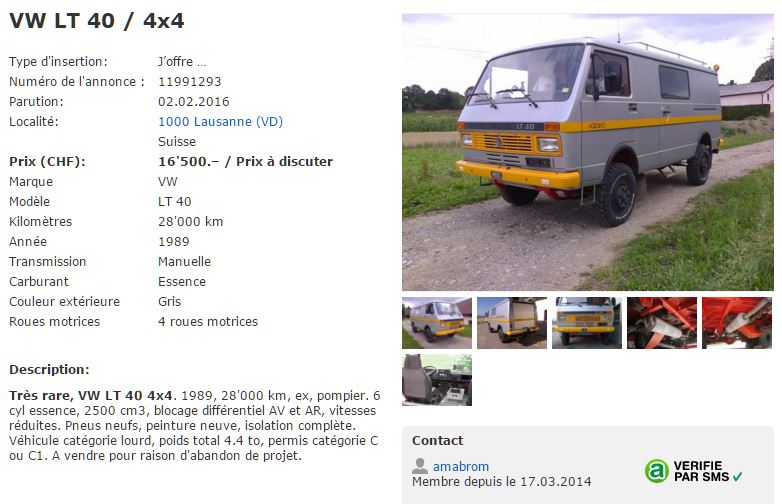

Apparemment il serait en vente :shock:
Dommage je ne retrouve plus le lien
On aurait bien aimé en savoir plus :wink:
Kenavo ti zef
nh3
Dans ma demeure.
Dans ma demeure.
Messages : 1130
Prénom(s) : Raphaël
Re: VW LT40 4x4
Message par nh3 »
ti zef a écrit :Apparemment il serait en vente :shock:
Kenavo ti zef
http://www.anibis.ch/fr/automobiles-cam ... 91293.aspx
