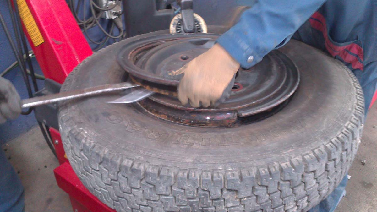

Pour démonter les jantes à cercle... Attention les doigts !
Pour le remontage, on glisse la chambre dans le pneu, on gonfle un poil pour que çà tienne, on ajoute le flap et y plus qu'à mettre sur la jante
et à coups de nasse, tout rentre dans l'ordre !

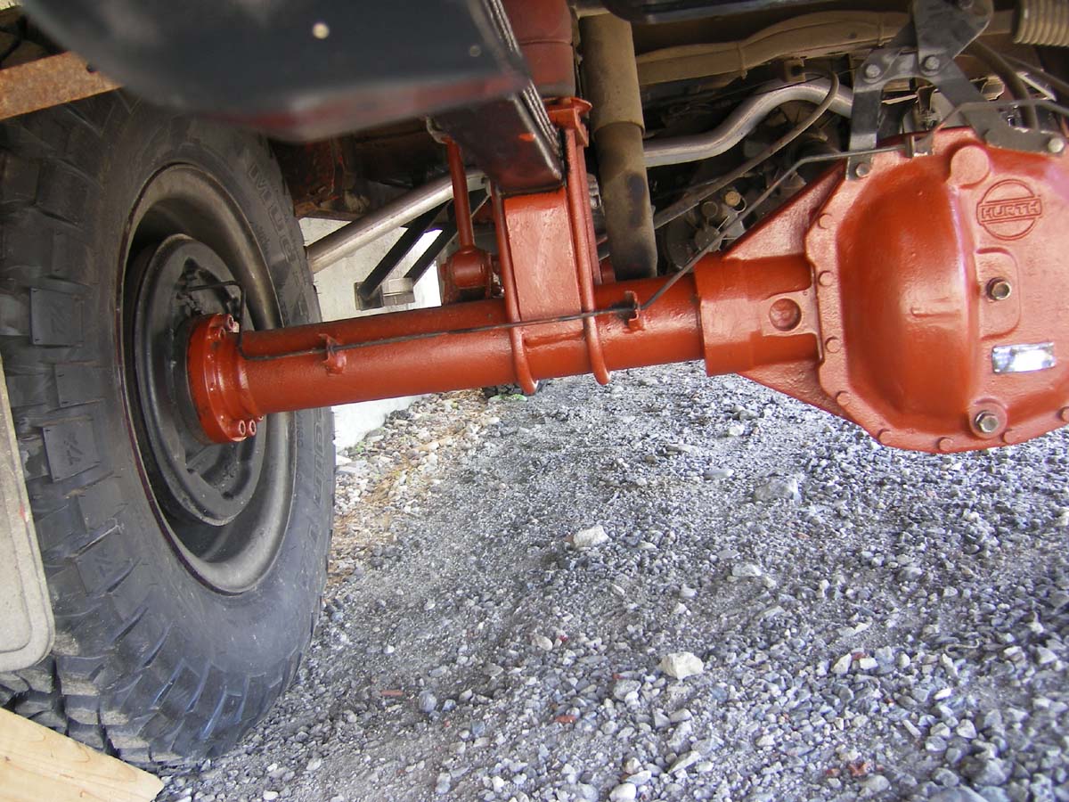

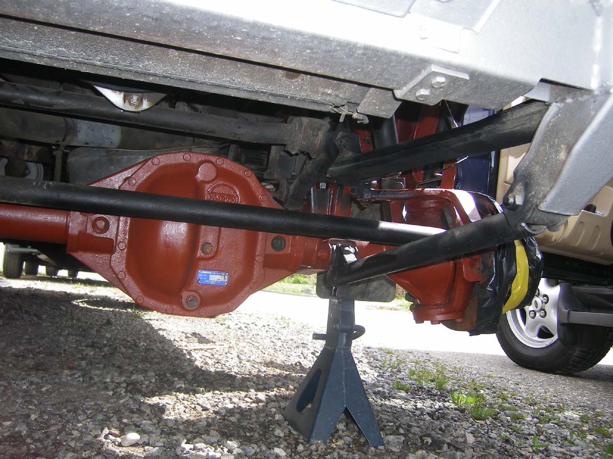

Petite chuite sous le LT... :mrgreen: et beaucoup d'efforts de nettoyage avant un nouvel antirouille.
Vous noterez bien la couleur 8) ROUGE !!! :lol: fouet
Pas trouvé de peinture antirouille jaune, sinon, je vous jure que... Sans rire, ex-pompier il a été repeint en gris, mais le fonds sont toujours rouge sous la couche de crasse qu'il y avait, donc plus facile que du jaune ! :D
Là, bonnes séances de physio pour mes hernies discales et maintenant vous saurez comment c'est sous un LT 4x4 8) .
