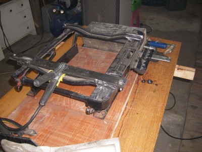

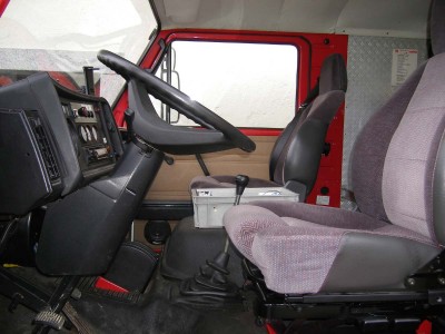

D'abord virer les sièges d'origine qui devaient aussi équiper les coccinelles en 1960. Ne retrouvant pas de Recaro (Urs n'a pas voulu me les rendre :mrgreen: ), un voisin m'a refilé 2 sièges d'Alfa qui sont pas si mal (et pour le prix... MERCI !)
Petite modif des supports d'origine
Ils feront l'affaire quelques années

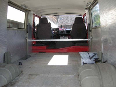

J'ai enlevé le solde des équipements pompier. Joli volume !

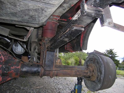

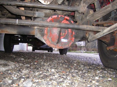

Ensuite le gros boulot, c'est le nettoyage de la caisse et du châssis. Malgré les premières impressions il n'avait pas été nettoyé en profondeur depuis qu'il a quitté le service. Dommage car c'est un boulot de fou, comme le disent mes potes qui ont vu... :lol:
Nettoyeur haute pression, brosse métallique manuelle et sur meule à disque, (ouaip en helvétie on appelle çà comme çà :lol: ), huile de coude en litres, etc et c'est pas terminé. Et puis j'ai retrouvé avec horreur ces couches d'anti-gravillon à base de caoutchouc dont les Pinz sont aussi grassement enduits. Mais sur le LT, ouf, y en a que sur les passages de roue. Grattant et pestant, j'ai finalement trouvé ce que je cherchais : un trou... de rouille, bien sûr. Bon pas trop gros, une bricole... Mais après ces longues heures de nettoyage sans fin je suis rassuré car la tôle est en général très saine et après une nouvelle protection il pourra affronter de nouvelles années de service.
Avant...
Avant...
Après
Après
Avant...
Avant...
Today...
Today...

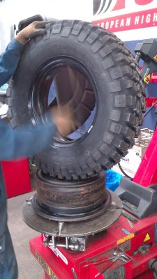

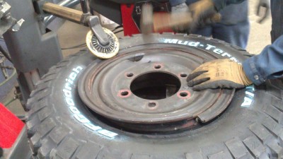

Et pour terminer aujourd'hui... de nouvelles roulettes ! Je n'ai pas encore pu trouver des jantes plus larges, alors pour l'instant "je m'en contenterai" (comme le dit Isabelle Boulay !). Non, je n'ai rien fumé, ce soir ! :lol: :lol: :lol:
Pour démonter les jantes à cercle... Attention les doigts !
Pour le remontage, on glisse la chambre dans le pneu, on gonfle un poil pour que çà tienne, on ajoute le flap et y plus qu'à mettre sur la jante
et à coups de nasse, tout rentre dans l'ordre !

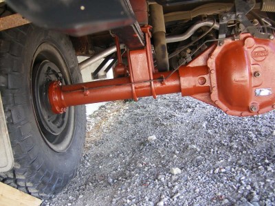

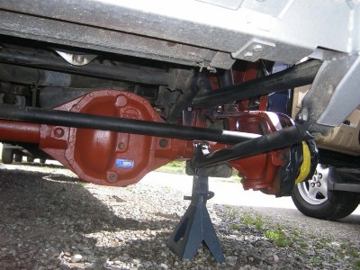

Petite chuite sous le LT... :mrgreen: et beaucoup d'efforts de nettoyage avant un nouvel antirouille.
Vous noterez bien la couleur 8) ROUGE !!! :lol: fouet
Pas trouvé de peinture antirouille jaune, sinon, je vous jure que... Sans rire, ex-pompier il a été repeint en gris, mais le fonds sont toujours rouge sous la couche de crasse qu'il y avait, donc plus facile que du jaune ! :D
Là, bonnes séances de physio pour mes hernies discales et maintenant vous saurez comment c'est sous un LT 4x4 8) .
