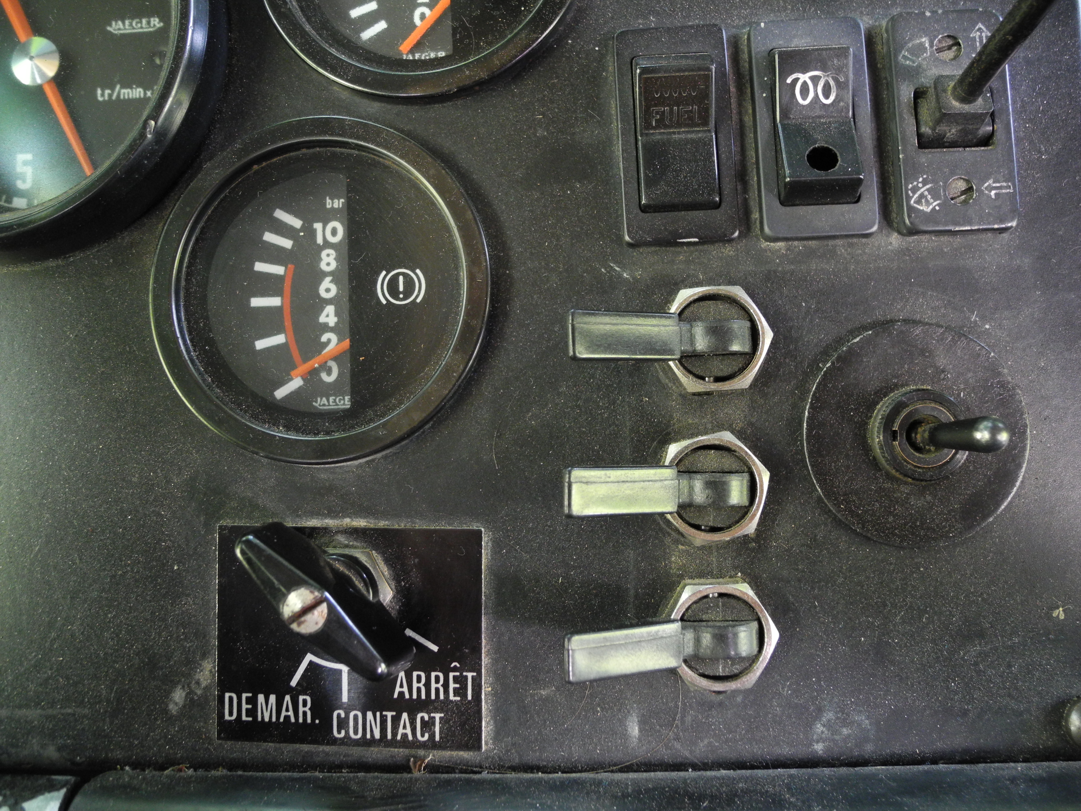

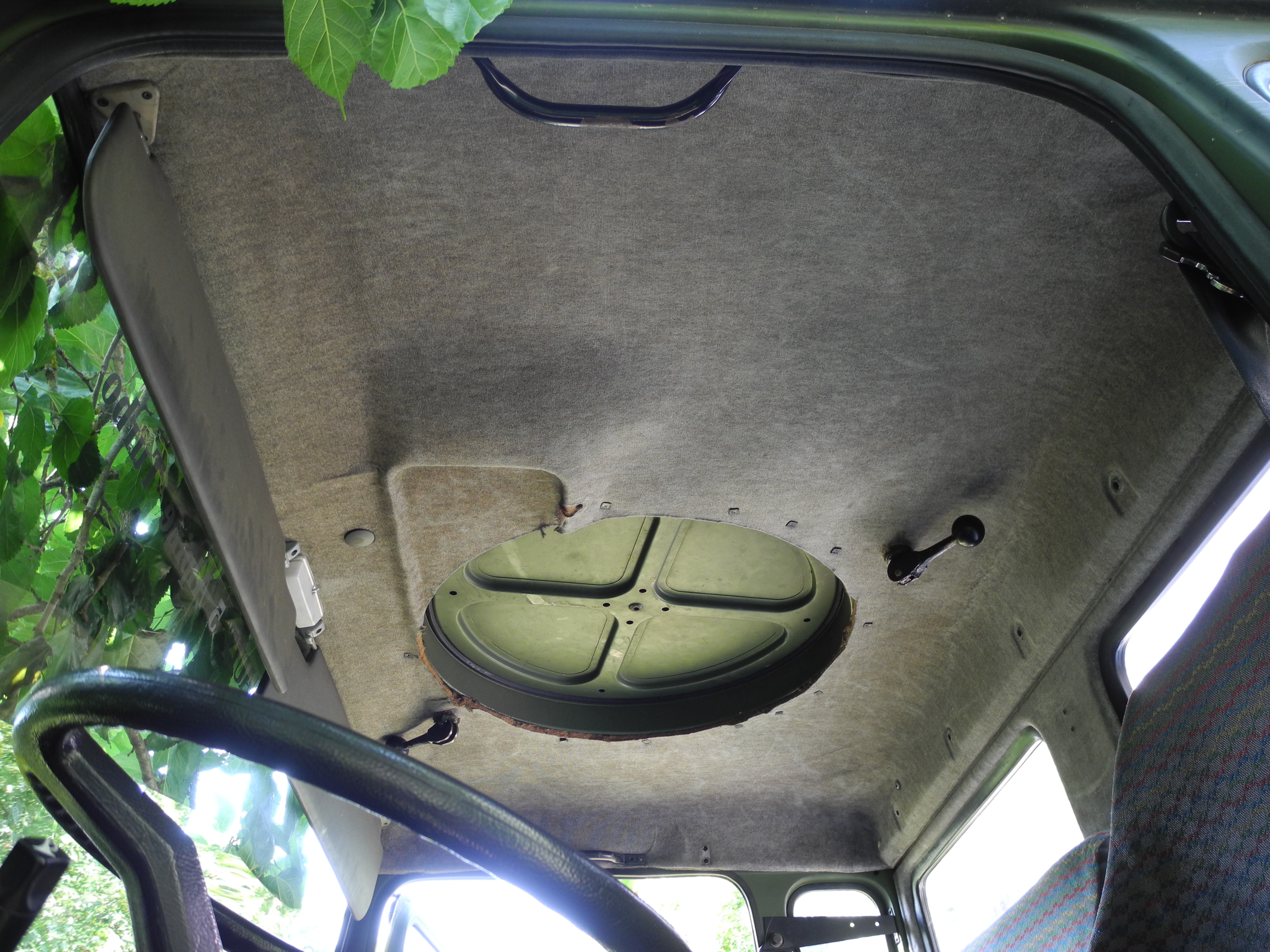

voila quelque photos de la cabine...
le ciel de toit...
le ciel de toit...
les 3 mini vannes:<br />en haut crabotage<br />au milieu petite vitesse<br />en bas blocage de diff
les 3 mini vannes:
en haut crabotage

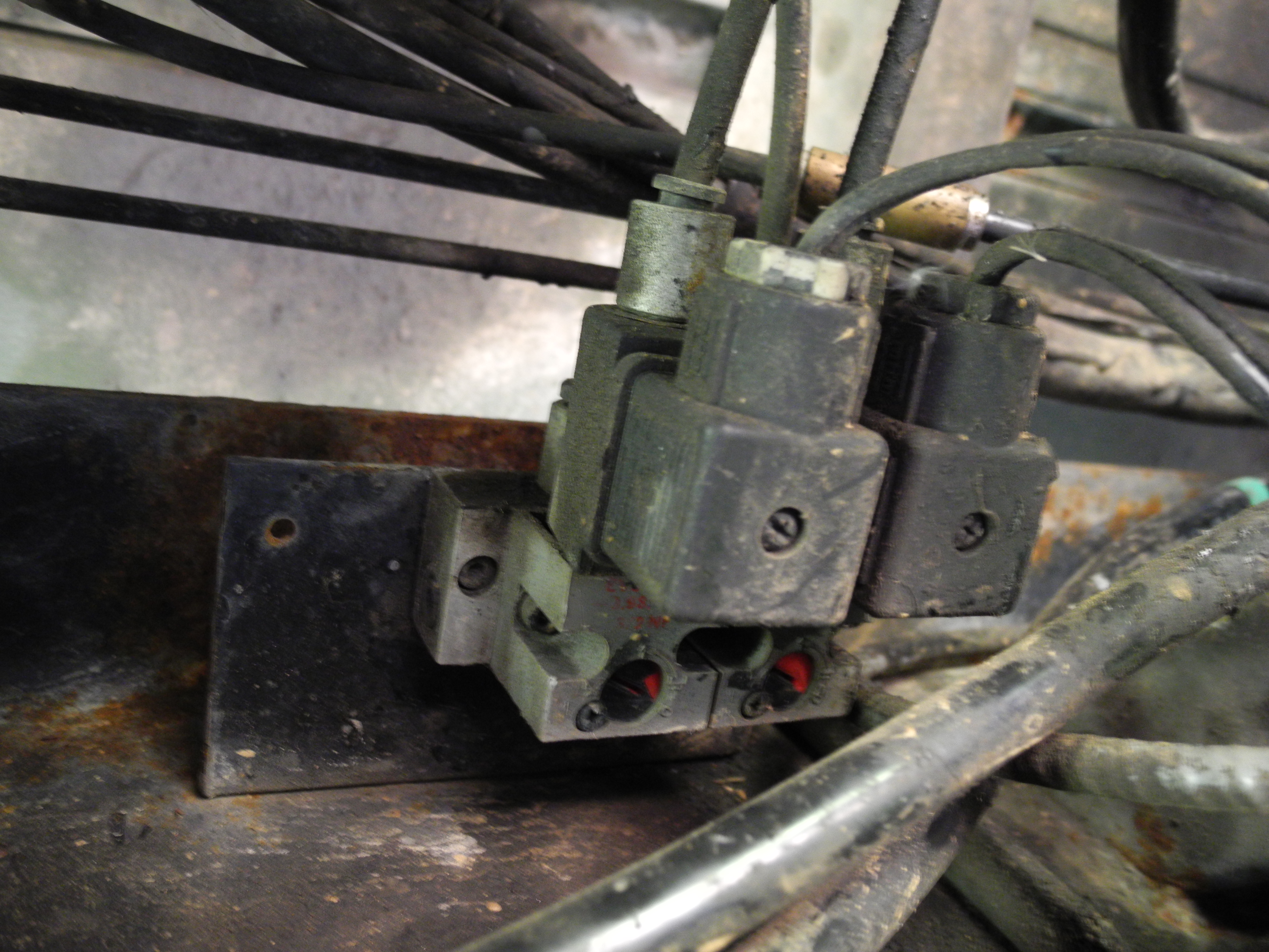

accessoirement voila une photo des 2 électrovannes qu'il faudra zappé pour le crabotage du pont.....

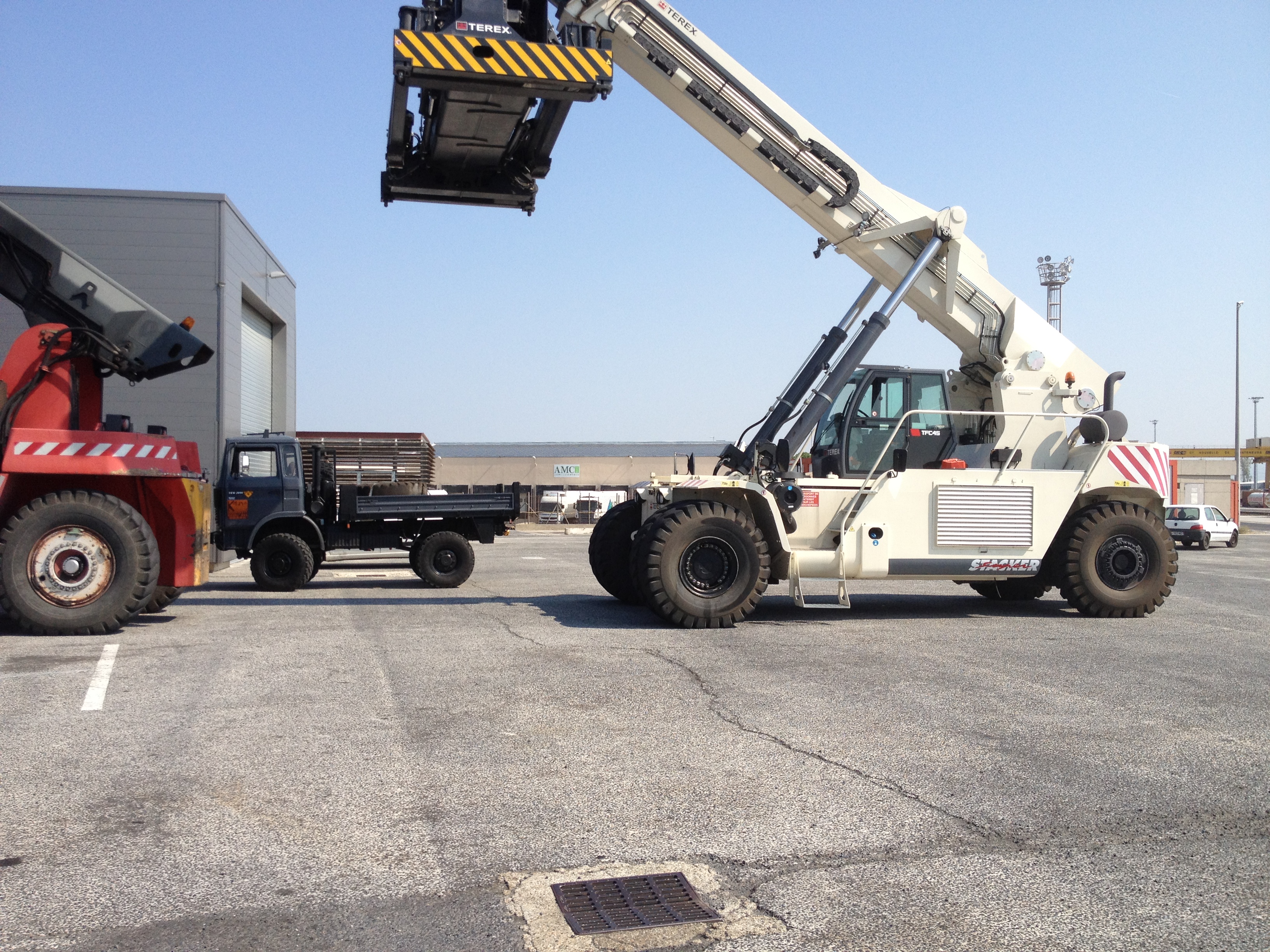

Vraiment pas mal ta cabine COME.... je suis littéralement tombé amoureux de ton siége et de ton pommeau (il me faut ce pommeau!!!! :lol: :lol: ) le siége doit vraiment te changer la vie, tu n'as pas trop galéré pour le ciel de toit? la découpe et tout? a combien t'es revenu cette transformation? autour de chez moi y'a pas de casse poids lourds c'est pénible :x
merci pour la photos du crabotage mais je préférerai le voir en vrai ton systéme avant de me lancé dans la modifs voir bien comment ça marche ....
mon TRM roule a 80km/h a 2500tr/min en haut de zone verte est ce normal?
ci joint quelques photos de mon jouet avec mes autres jouets (du travail par contre...) si vous avez besoin de manutentionner une cellule ou un shelter je suis la :D :D :D
