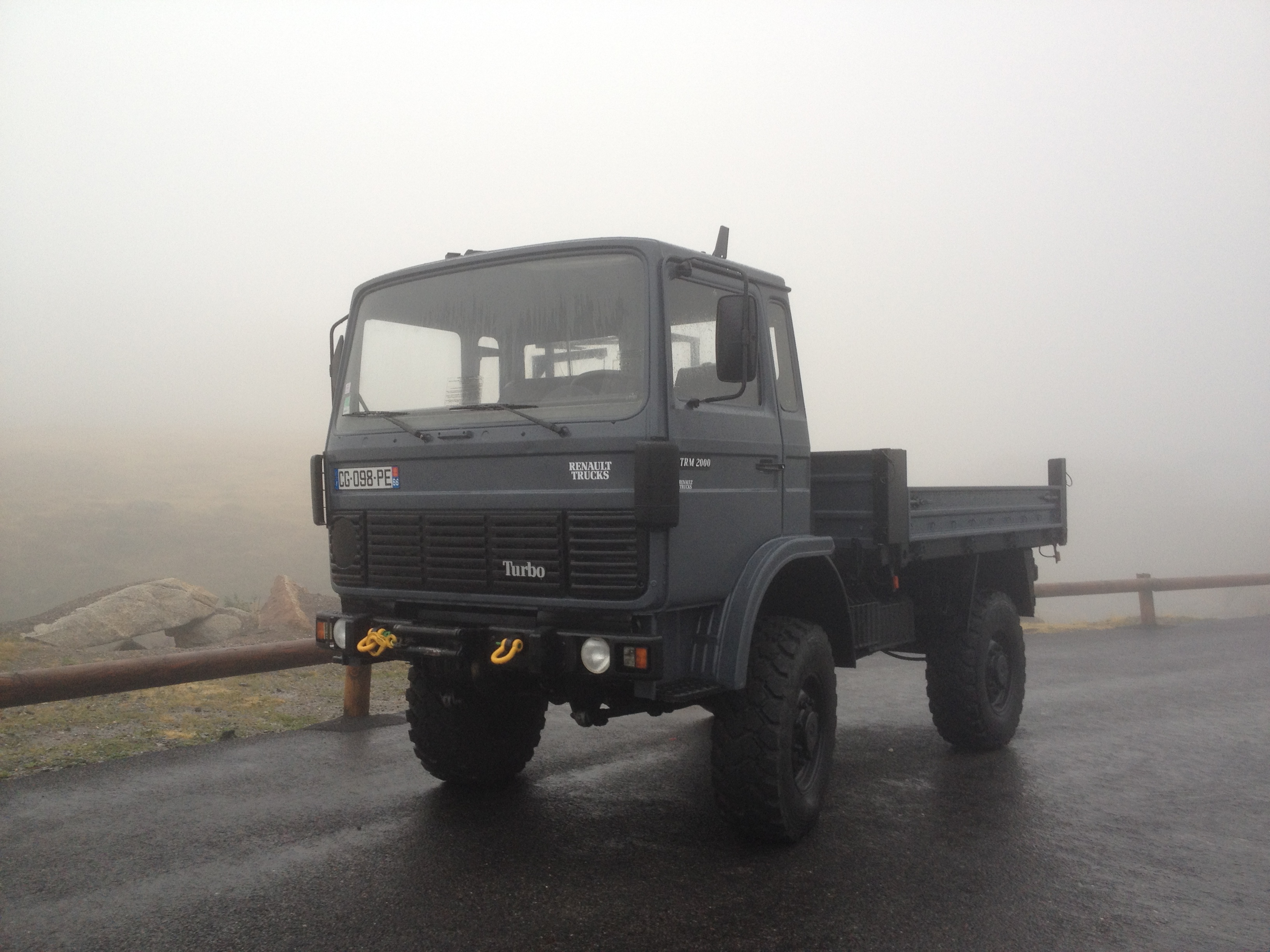

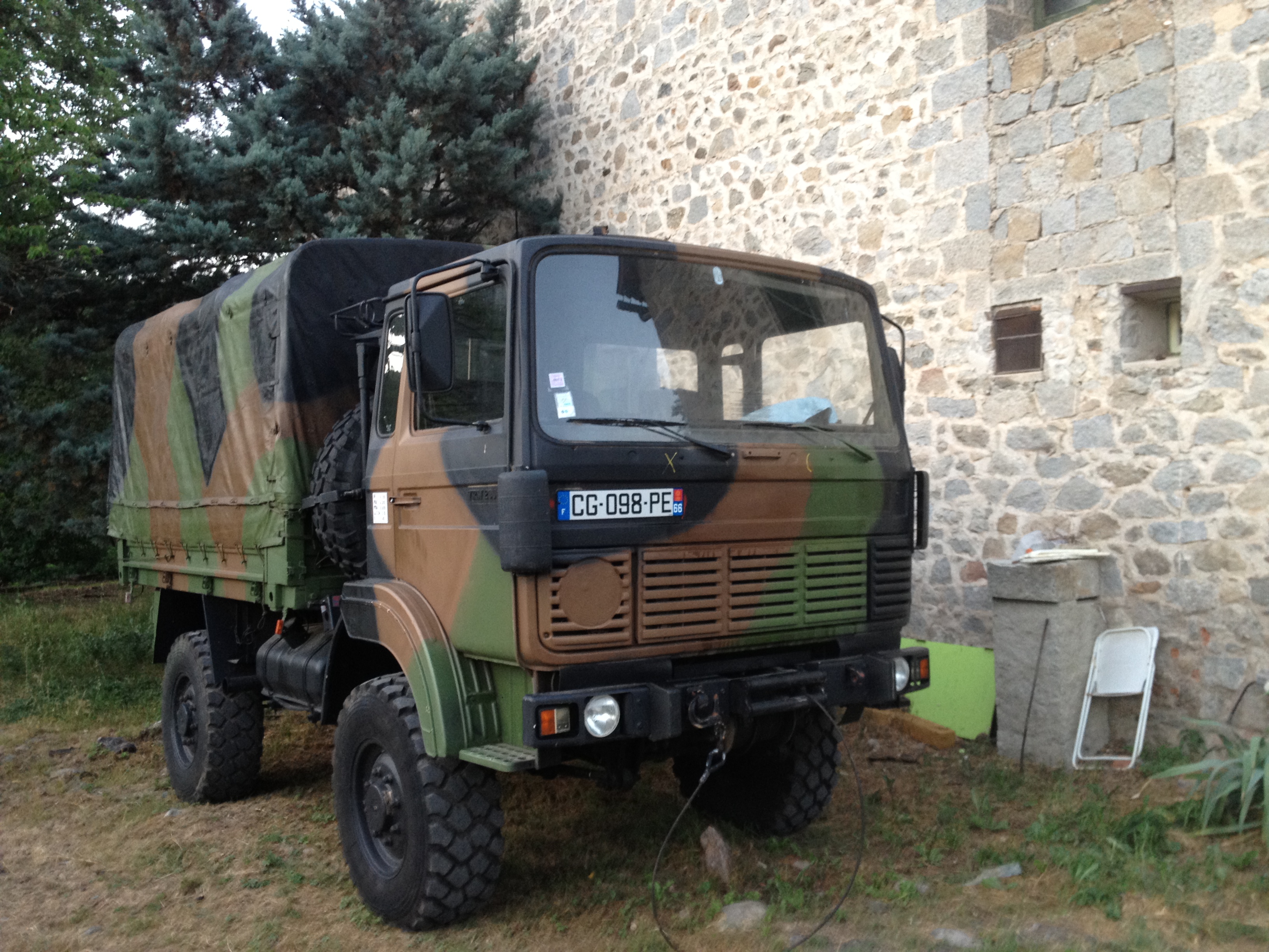

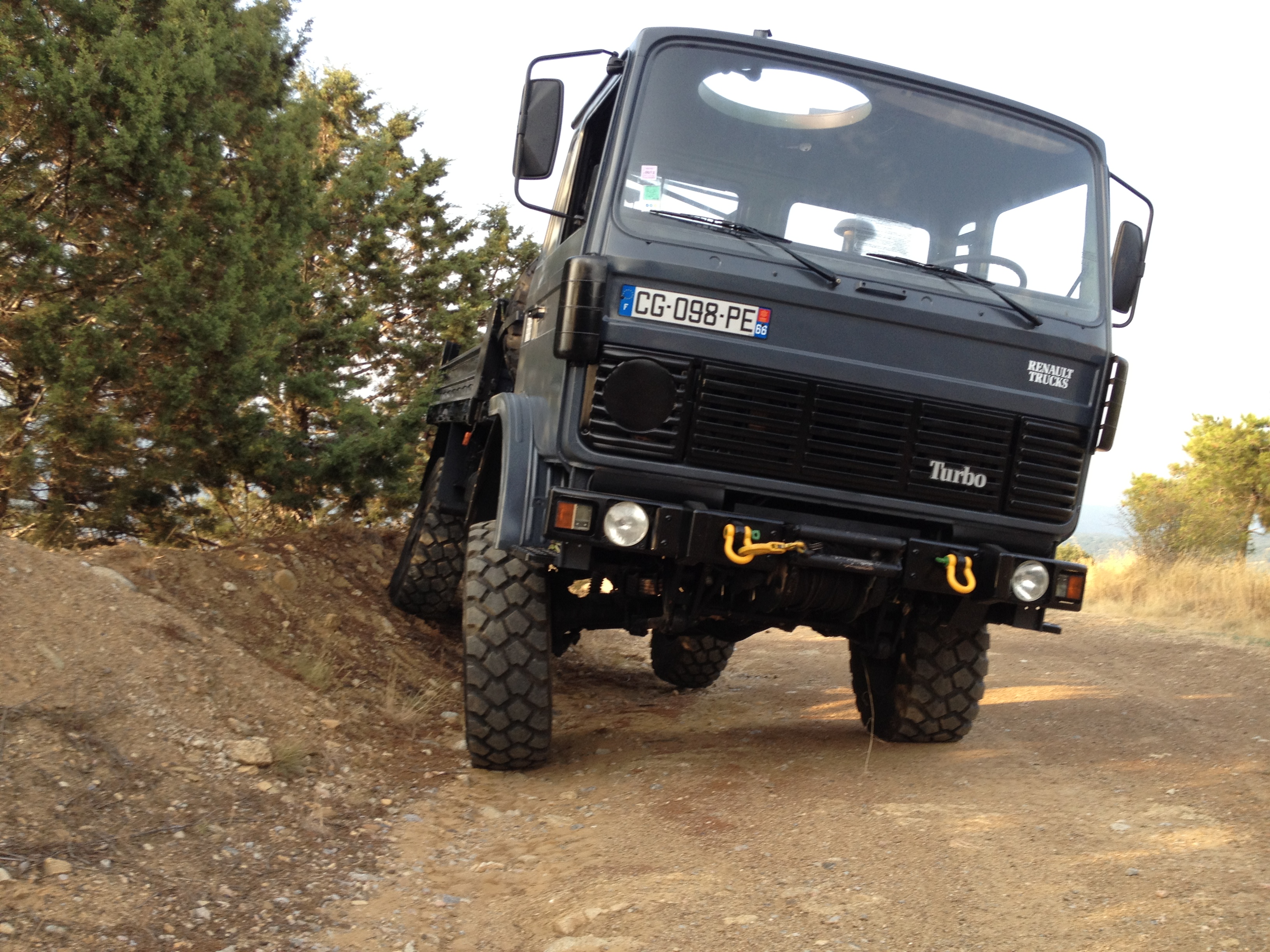

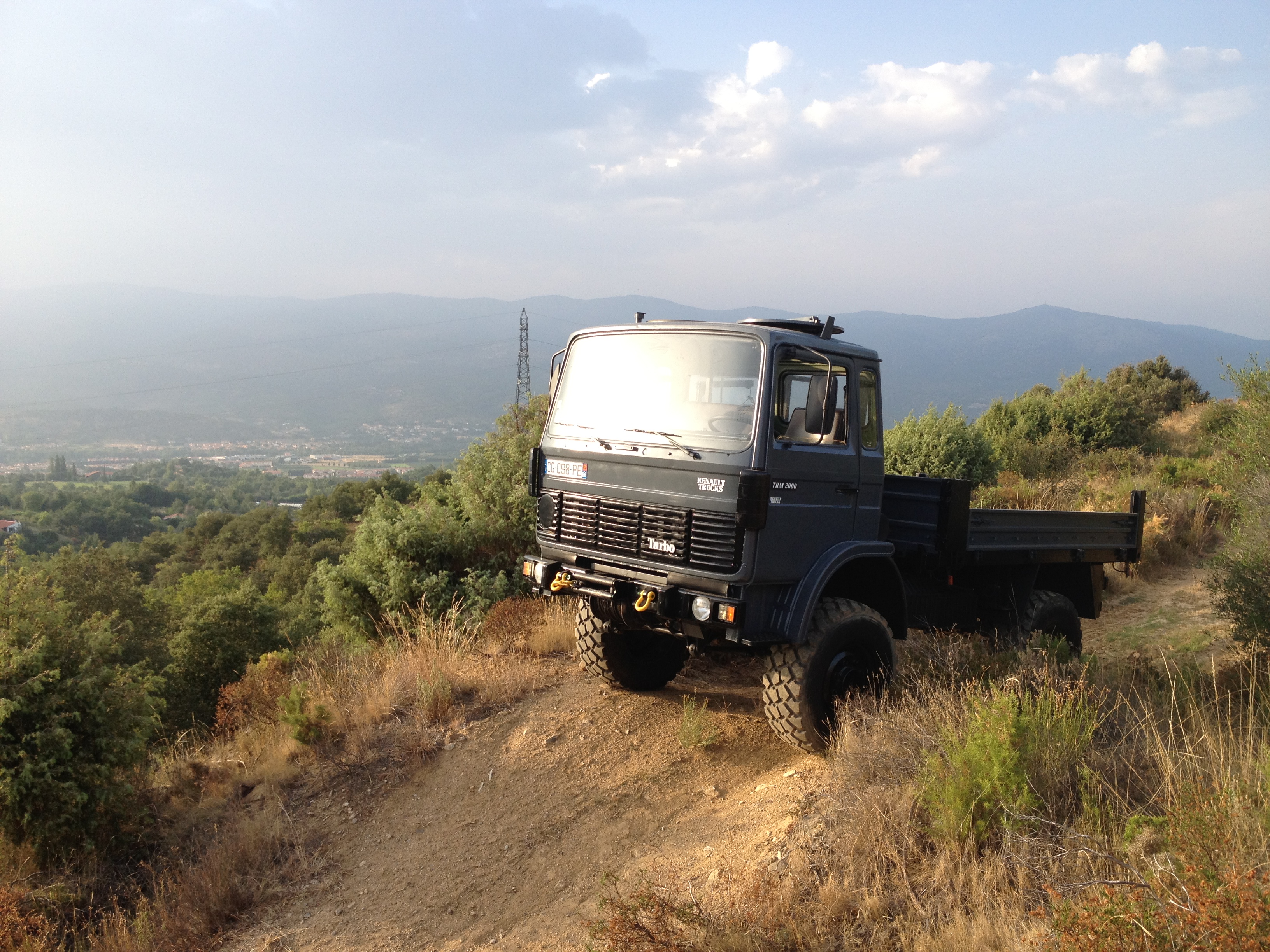

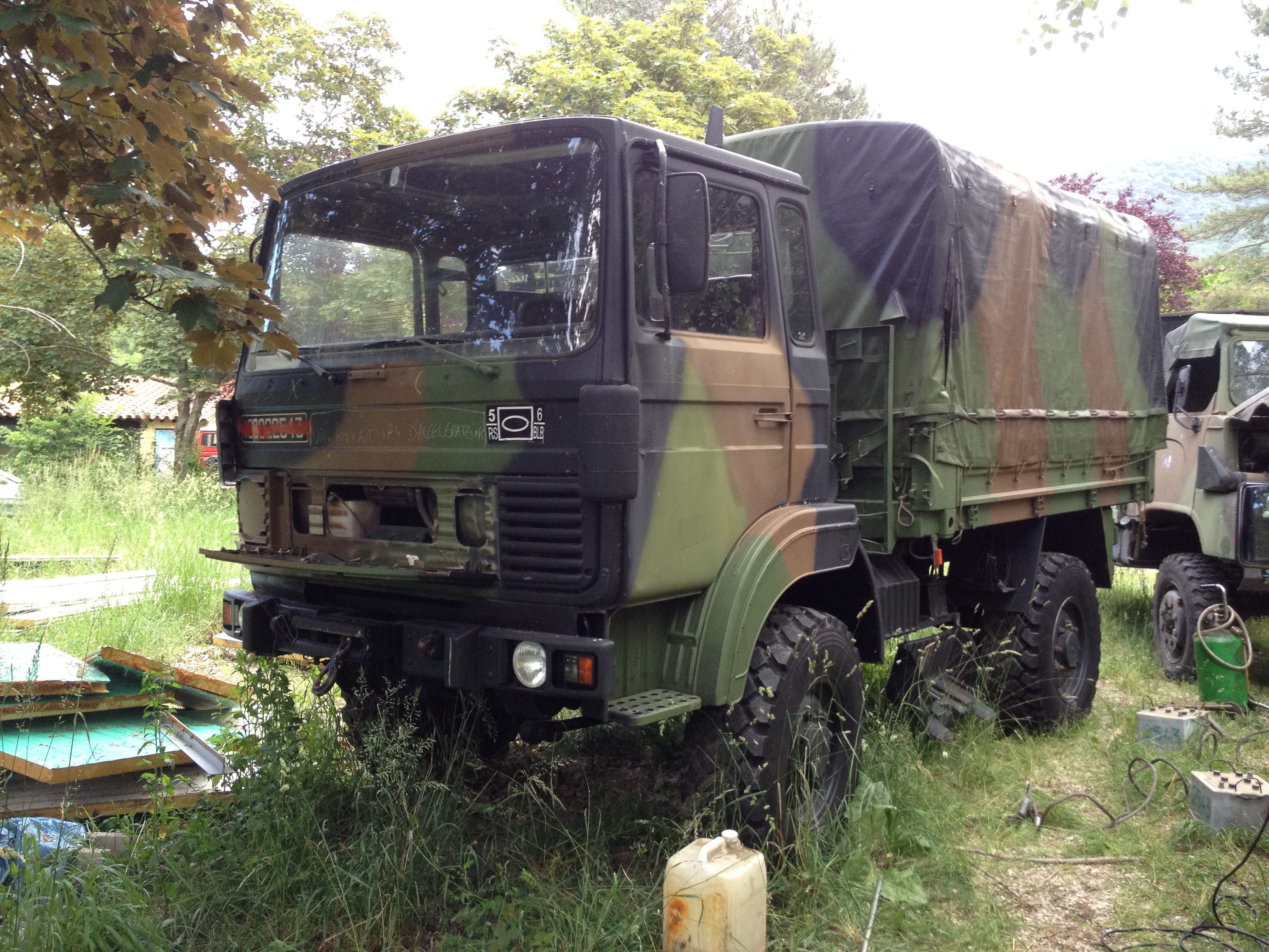

voici les photos du bolide 8)
avant et après peinture ..
un grand merci a olivier pour le tuto pour les photos c'est cool , si vous voulez plus d'info sur le camion n'hesitez pas :wink:
Phil

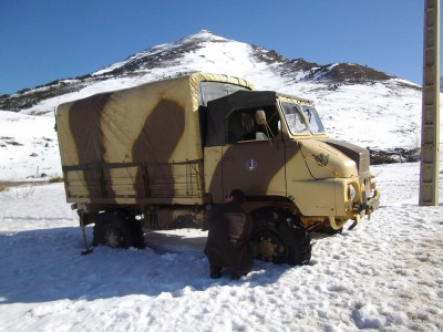

Bienvenue ici, un client pour Salses -Narbonne ptete? mais bonjour les rayures!!
Puymorens tiens ca me rappelles un truc... :lol:

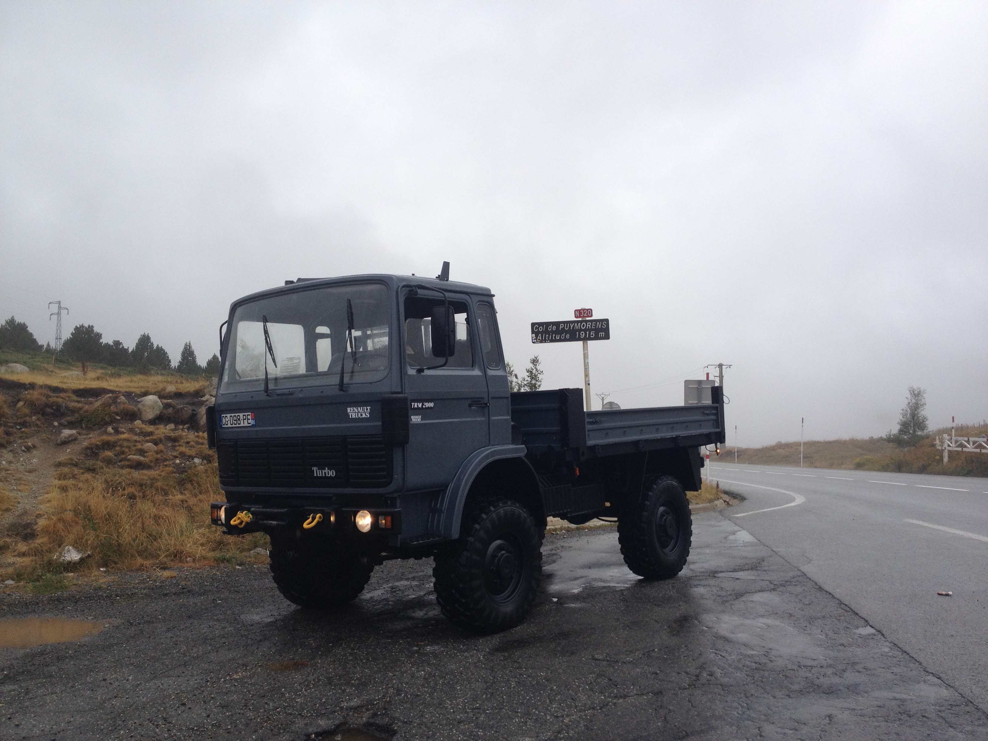

Qu'est ce qui se passe à salse narbonne? Cet hiver je fait la même photo... :twisted:

le top cette photo je ferai la méme cet hiver :twisted:
