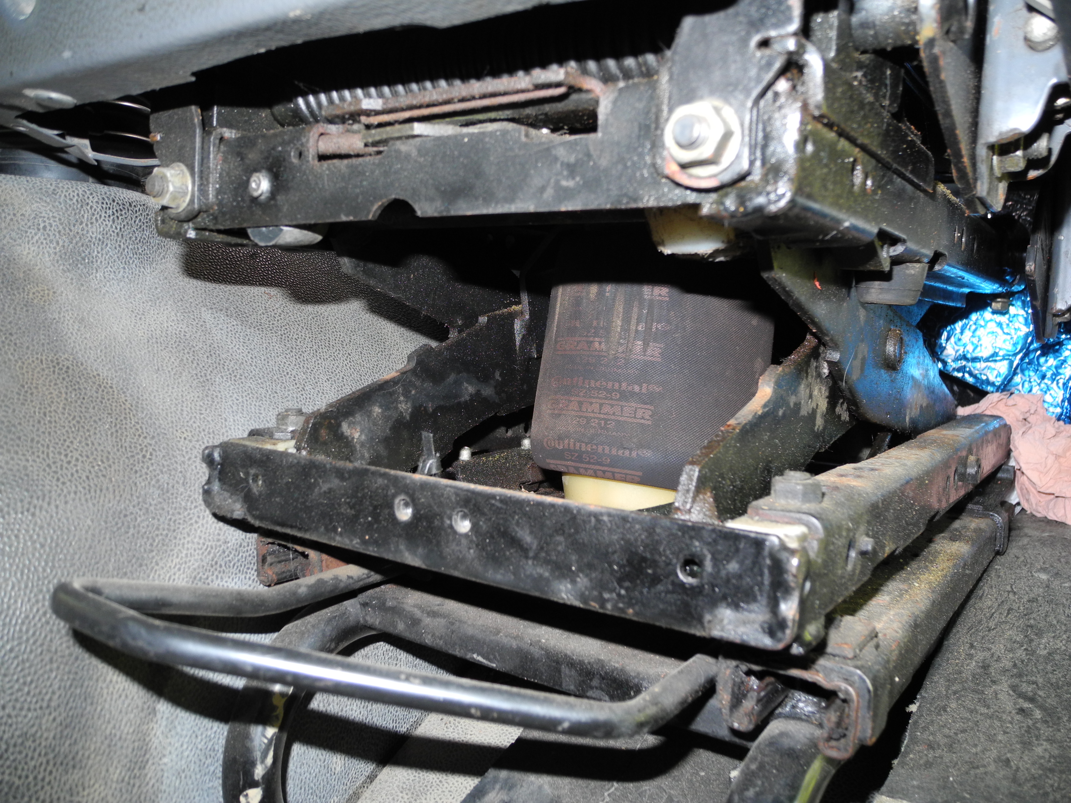

ça doit être la pression des cuves alors en bidouillant je sentait le tuyau d'air qui aller vers la commande et comme j'ai pas démonté le tableau de bord juste la parti ou il y a le poste et la ventilation....
Et sur ce tuyau d'air on peut pas si raccorder?? pour un siége ,une souflette par exemple....

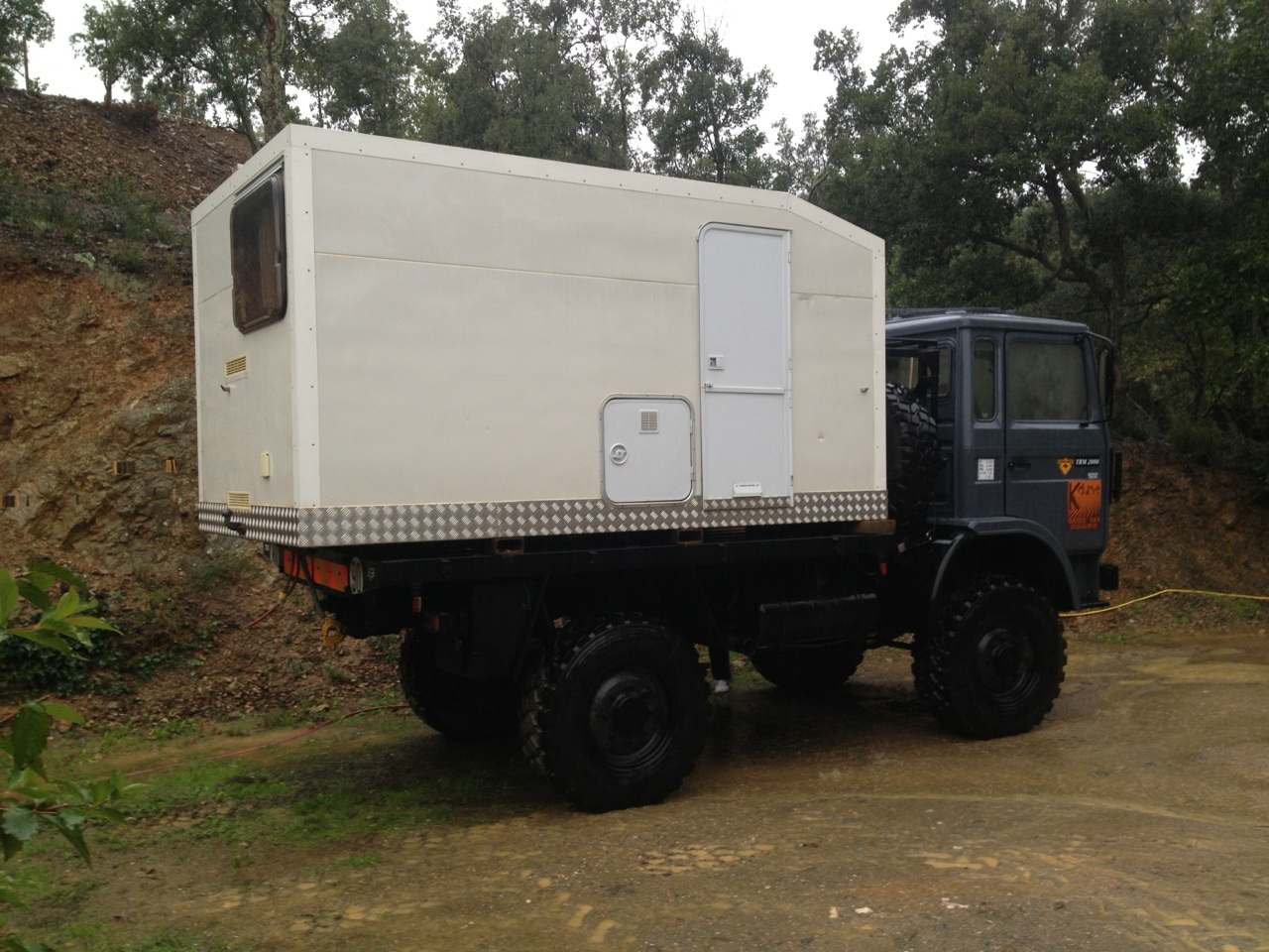

Y'a t il des membres qui ont tentés l'amenagement d'un shelter de 2000, voir d'une petite cellule où on tient debout ? Mon souhait serait quand même de rester sur quelque chose de compact

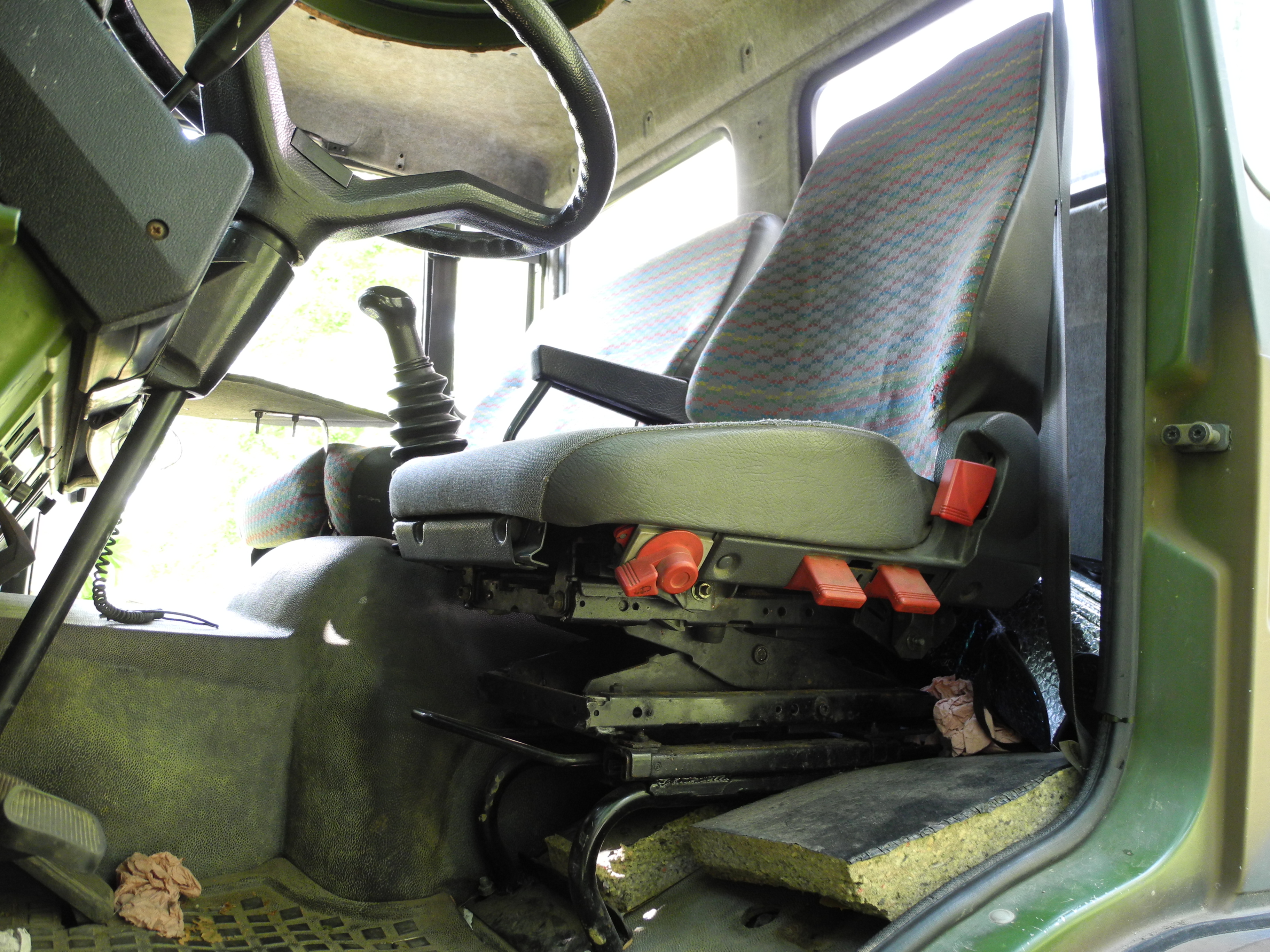

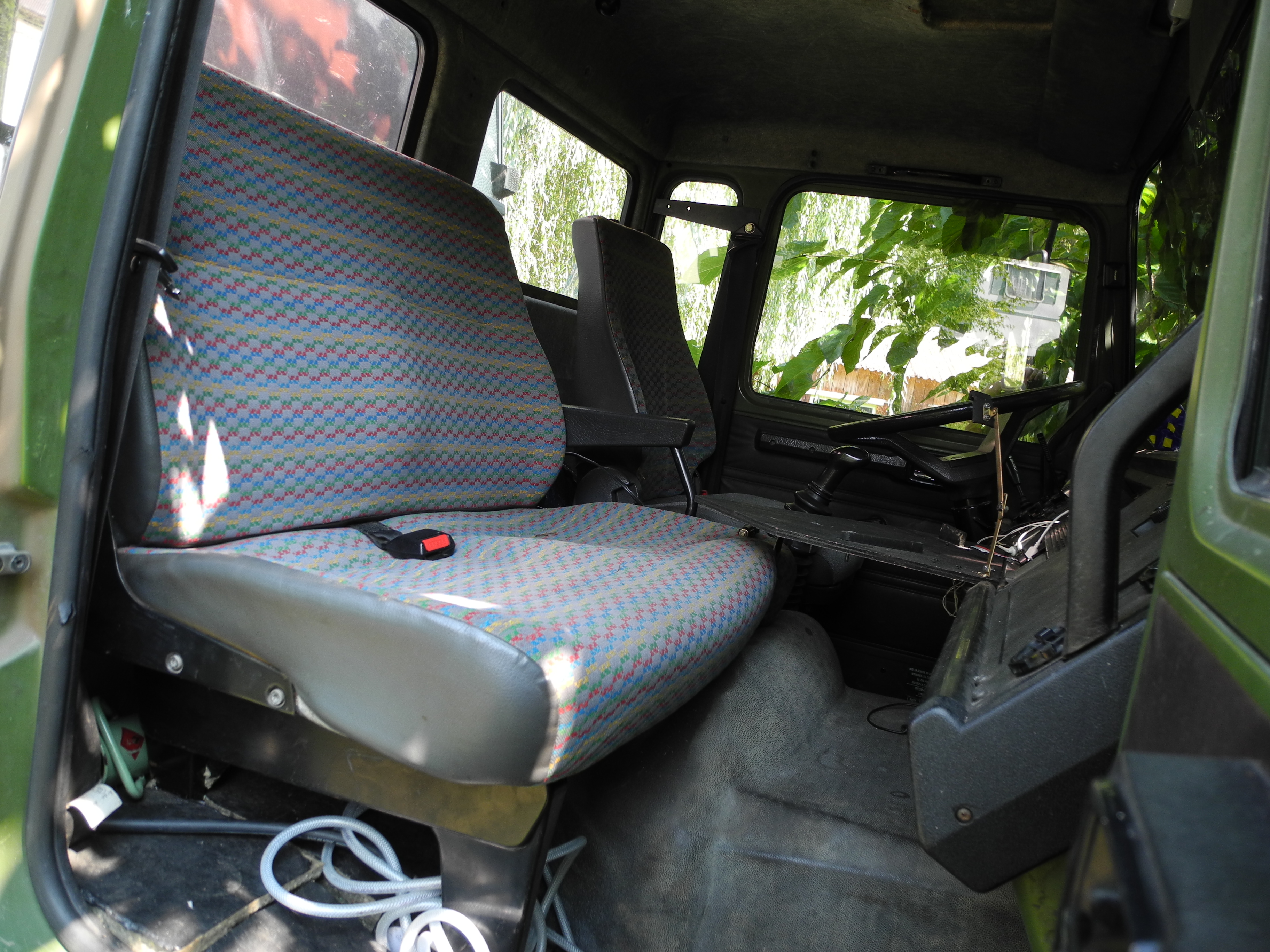

voila quelque photos de la cabine...
le ciel de toit...
le ciel de toit...
les 3 mini vannes:<br />en haut crabotage<br />au milieu petite vitesse<br />en bas blocage de diff
les 3 mini vannes:
en haut crabotage
accessoirement voila une photo des 2 électrovannes qu'il faudra zappé pour le crabotage du pont.....
Re: petit nouveau en TRM 2000
Message par lapetite »
rah j'en veux un siège tout pareil (pour mon petit dos) :twisted: mais pas possible car avec la carrosserie du sm il me faudra un trou d'homme et des jambes de 1m50 ... je préfère autant être suivi par 20 canards :lol: :lol:
Bravo Come, comme d'hab' toujours de très belles modif sur ton 2000 :D

Vraiment pas mal ta cabine COME.... je suis littéralement tombé amoureux de ton siége et de ton pommeau (il me faut ce pommeau!!!! :lol: :lol: ) le siége doit vraiment te changer la vie, tu n'as pas trop galéré pour le ciel de toit? la découpe et tout? a combien t'es revenu cette transformation? autour de chez moi y'a pas de casse poids lourds c'est pénible :x
merci pour la photos du crabotage mais je préférerai le voir en vrai ton systéme avant de me lancé dans la modifs voir bien comment ça marche ....

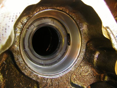

gilc2938 a écrit : je ne vois pas comment tu as pu les changer
par ce que t'a pas du en ouvrir beaucoup des réducteur de 2000..... :mrgreen:
et il est évident qu'il y a un emplacement prévu pour un joint spi au bout des trompettes de ponts....
a gauche du roulement la porter rectifier.....
et voila le join en place......évidement les dim de l'arbre et de du cuvelage coresponde nickel a un jpint spi standard.... 70x44x12....
aussi ,si dans le mat 7876 les bidasse conseil de mettre que0.65L d'huile dans les reducteurs je ne pense pas que se soit pour rien....... :mrgreen:
enfin dans l'entretien de base du MAT citer plus haut on te conseil,pour faire le niveau des réducteur de: deviser le bouchon de remplissage (celui que tu pense être pour un pré-remplissage :lol: ) de vérifier que l'huile affleure de l’orifice de remplissage,compléter éventuellement le niveau,ensuite reposer le bouchon de remplissage.....
aie! aie!!....moi qui croyait que tu connaissait les 2000 gil... :mrgreen:
