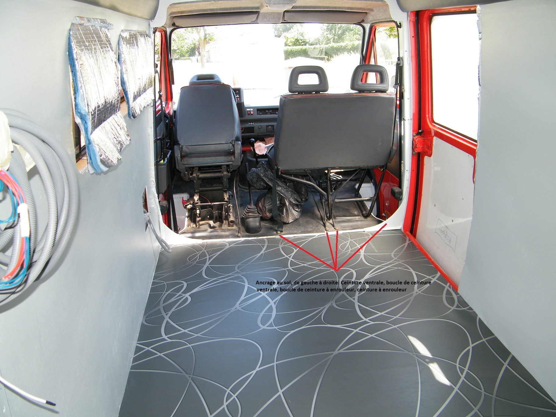

j'ai été chercher ce soir les ceintures à la casse toutes fraichement démontés d'un Master, compatible B110 qu'elle a dit la dame...
ca correspond pas et en plus, ca ne les génait pas de me vendre 1 ceinture à moitié déchirée :shock: !!!
bon, je repars à la recherche,
je suis toujours preneur de photos des ceintures installés sur B (surtout pour la banquette passager, car je pense que pour conducteur j'ai tout bien compris)
merci et a+

oliv' a écrit :j'ai été chercher ce soir les ceintures à la casse toutes fraichement démontés d'un Master, compatible B110 qu'elle a dit la dame...
bon, je repars à la recherche,[/barre]
merci et a+
J'ai retrouvé une photos des ancrages de mes ceintures passager, si cela peut t'aider. Les boucles sont du même type que pour le conducteur et passent entre l'assise et le dossier de la banquette.
Stéphane

Là, c'est vraiment clair
super, merci.
en plus, il a l'air tout beau le camion :wink:
