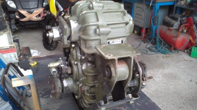

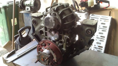

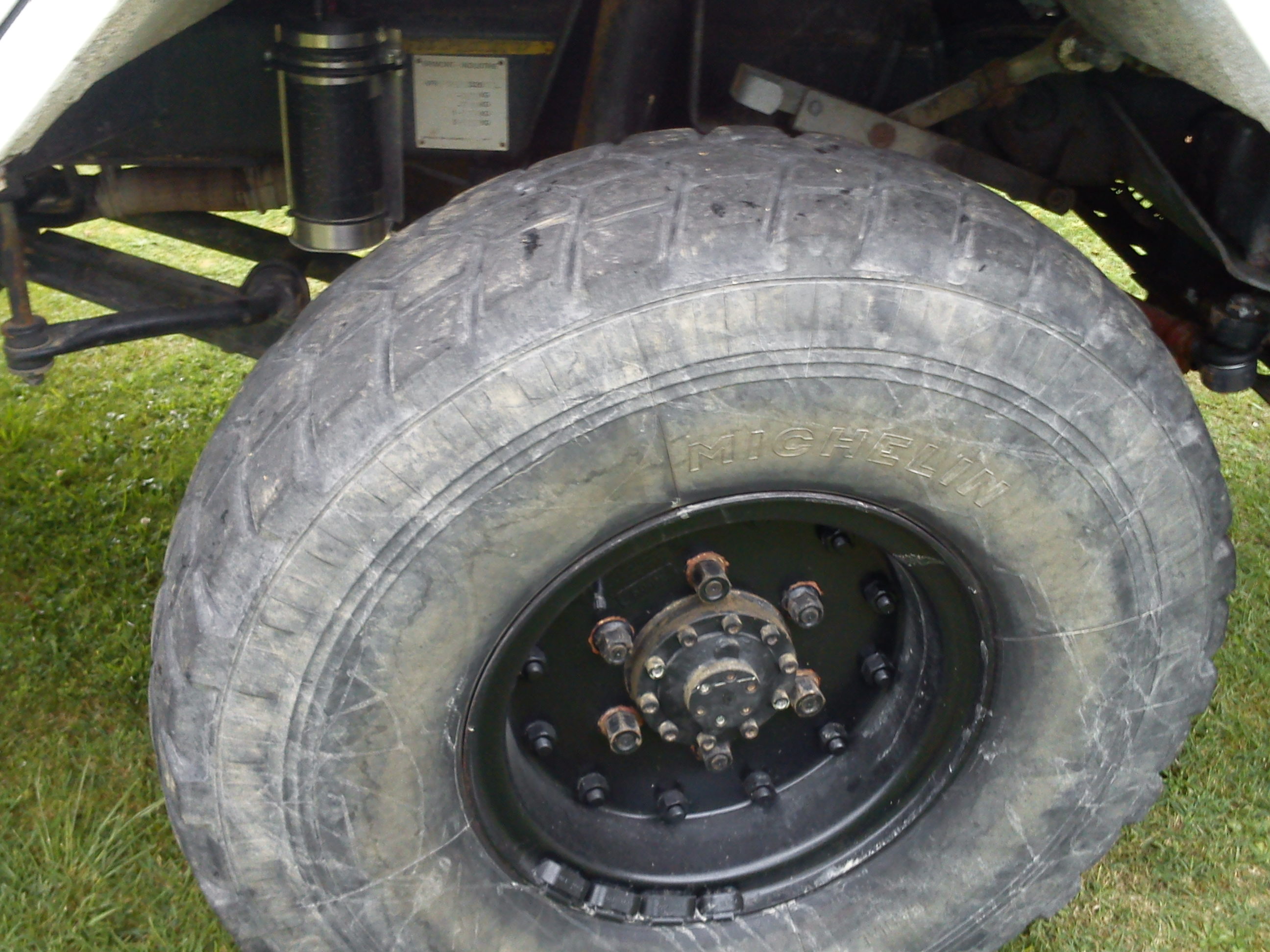

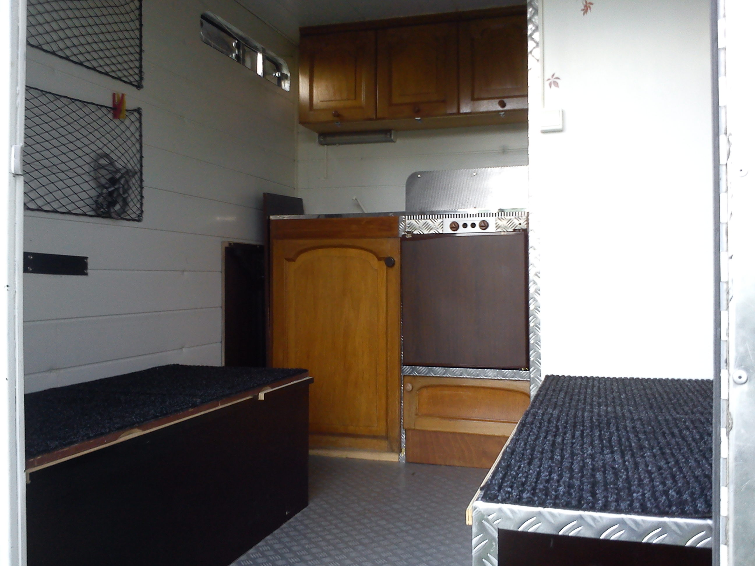

Allez pour les petits curieux que vous etes , voici des photos du brutt pas fini parce que c'est jamais fini mais bien avancé
Quelqu un connait les rapports de boite a 5 vitesses d'un iveco 35C12 ou 35C10 Voir 35S12 ? :thanks:

Bien travaillé je vois, cool tout cela. Bravo !

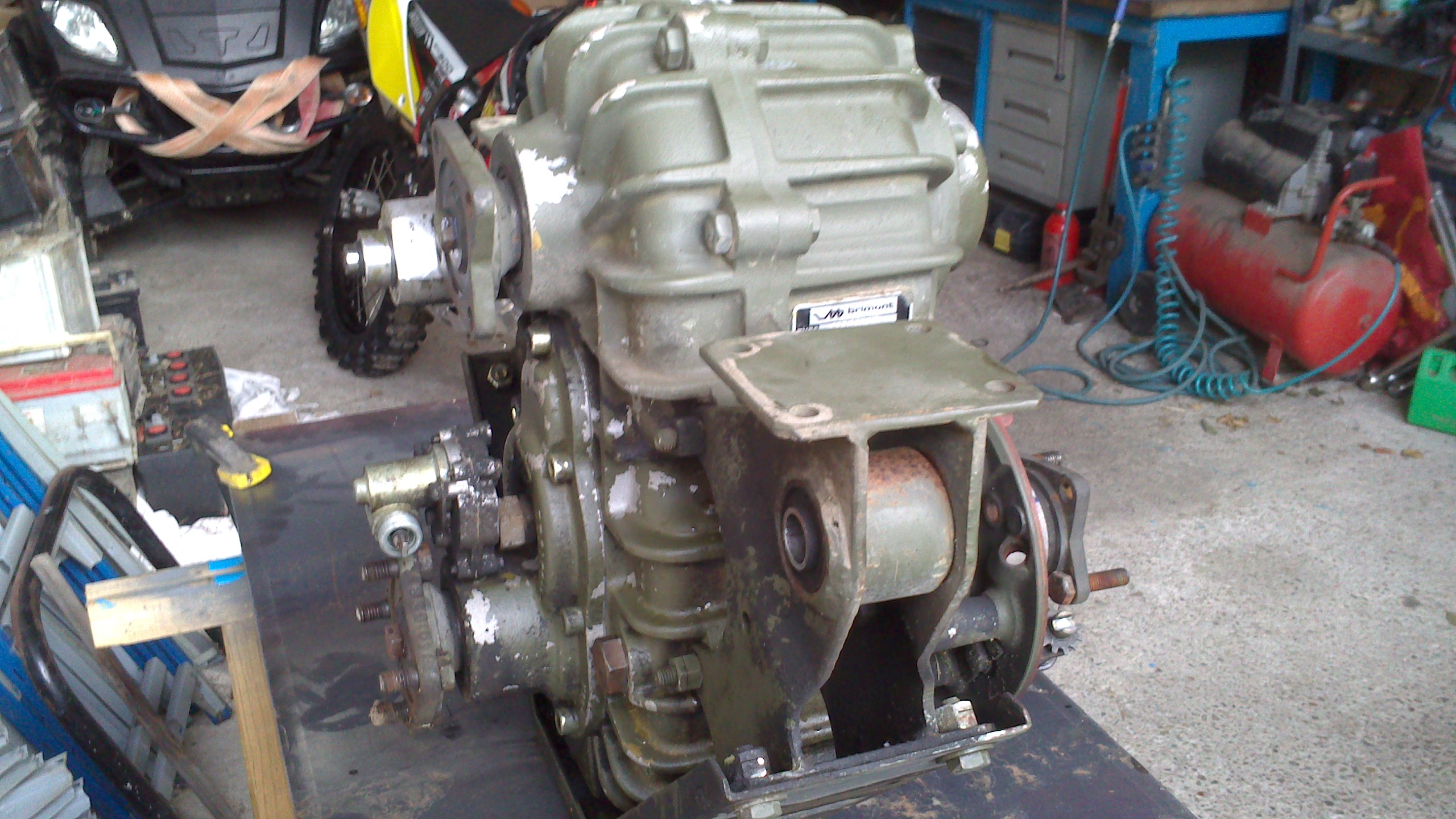

La boite transfert est trés simple donc une journée démontée remontée si pas de surprise ... une astuce toute bête mais qui permet de sortir la BT par dessous , il faut disquer les pattes trouées carrées au sommet des deux support de chaque cotés cela permet de sortir la bestiole par dessous et de la remonter en faisant l'inverse , un demi heure montre en main pour tomber la mienne maintenant !

Pour les autres je démontes sous peu un transfert de brutt Pl et je l'envois dans la societe d'usinage que je connais pour voir un peu la possibilité de transformer le pignonage pour sortir 1:1 et le tarif si c'est possible ... si il y a possibilité de fabrication je le ferais savoir on ne sait la quantité fait baisser le tarif !

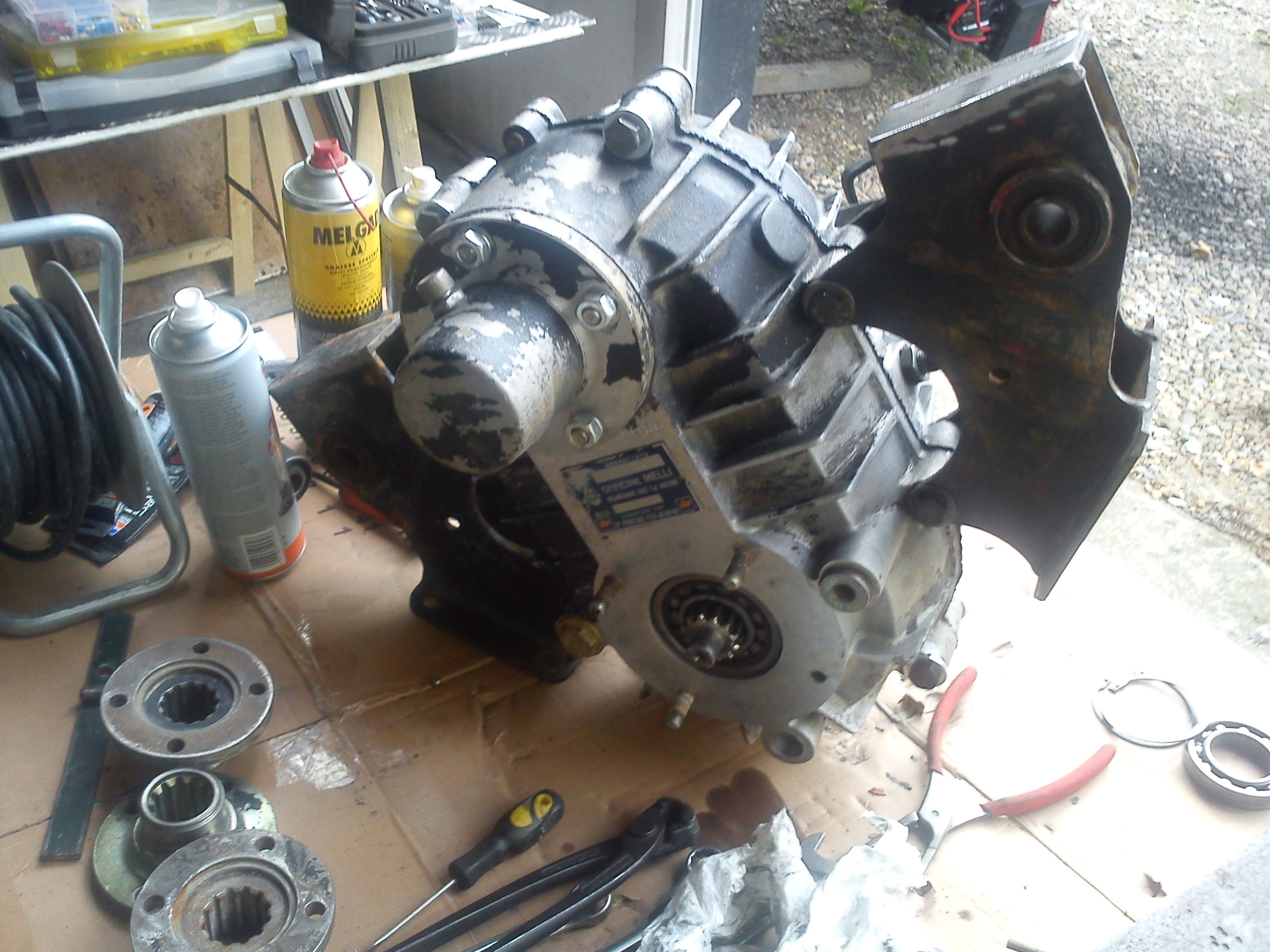

Allez c'est parti , la BT de notre Brutt Pl pour pièces est démontée ( 45 minutes a deux , ils ont qu'a bien se tenir en F1
) , des photos du démontage des qu'on attaque ...

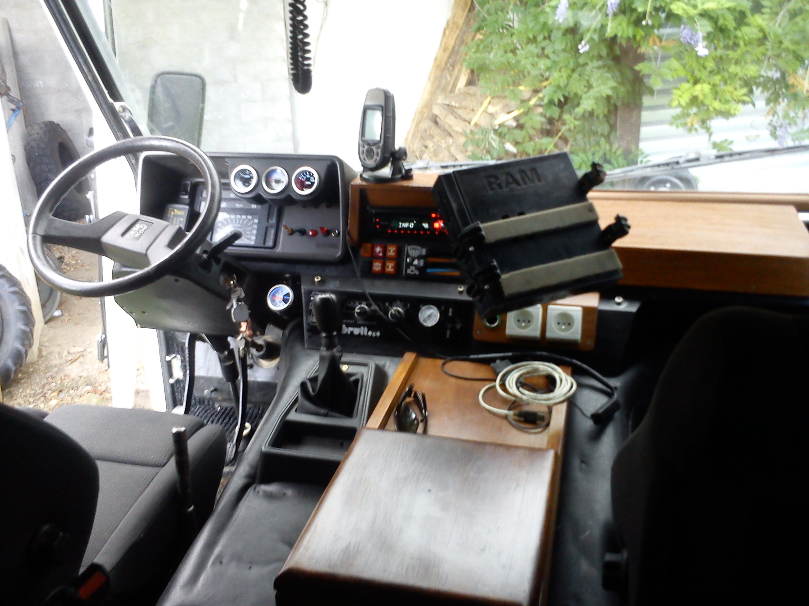

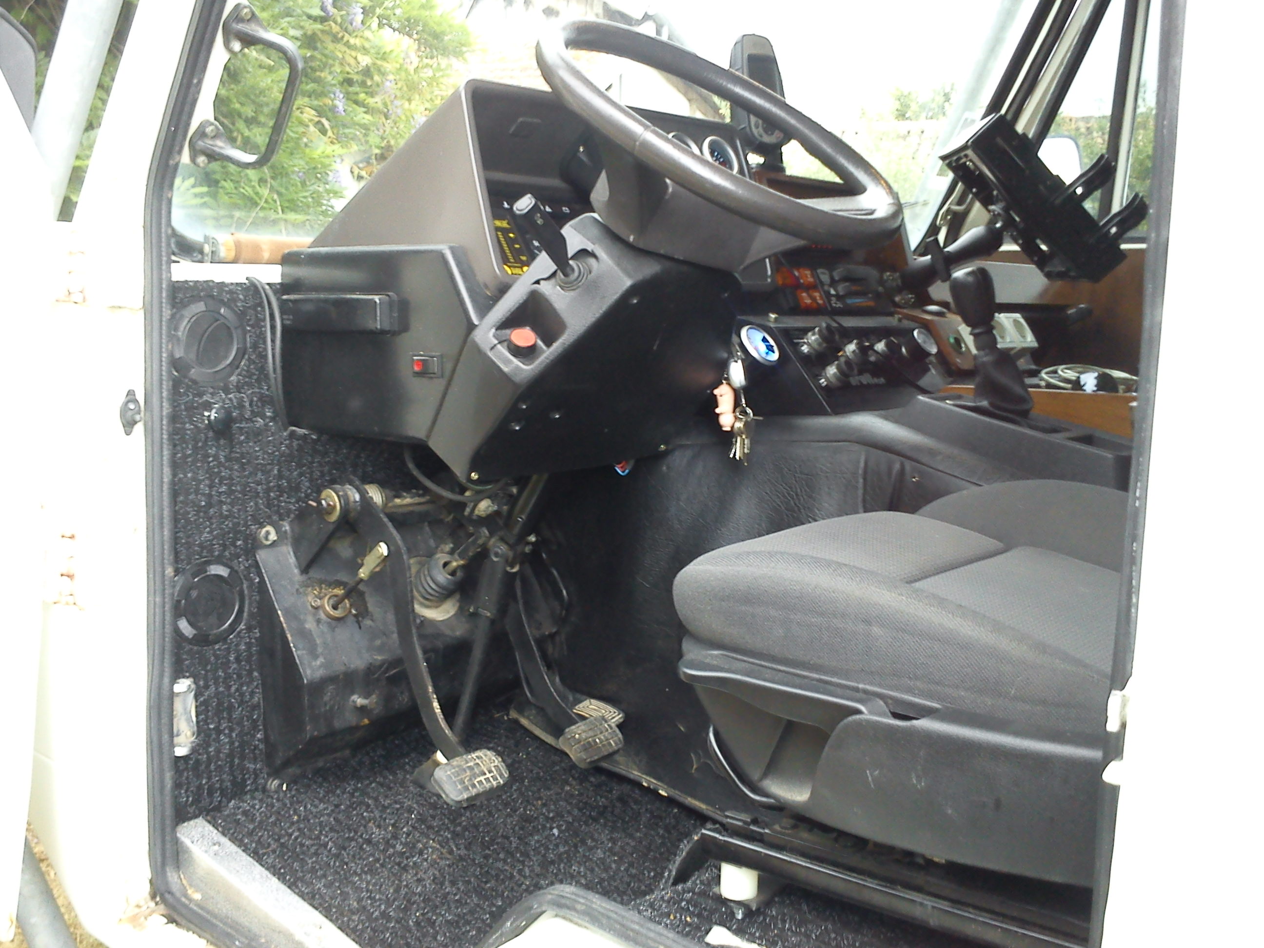

Sébastien, on voit que tu as mis une floppée de mano à droite à gauche sur ton tableau de bord, qu'as tu voulu récuperer comme données avec tout ça ?
Membre BMH & Co
land-legende
- Schtroumpf mecano
- Messages : 133
- Enregistré le : 02 juil. 2012 20:41
Re: le Brutt de Montravel .
Hé bien voyons voir , il y a préssion de turbo , compte tours , température d'eau et pression de zuile
cela permet de m'enlever des doutes en roulant , quoique là il roule plus le brutt je l'ai arrété car il va être opéré a coeur ouvert sous peu dés que j'aurais pris une décision quand au moteur ...

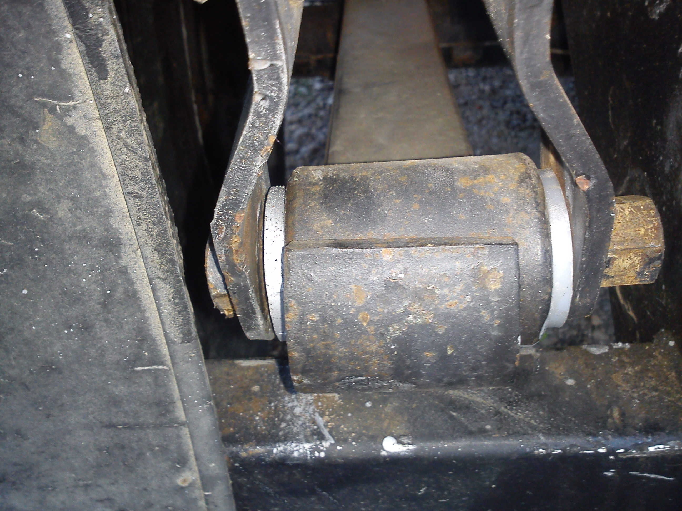

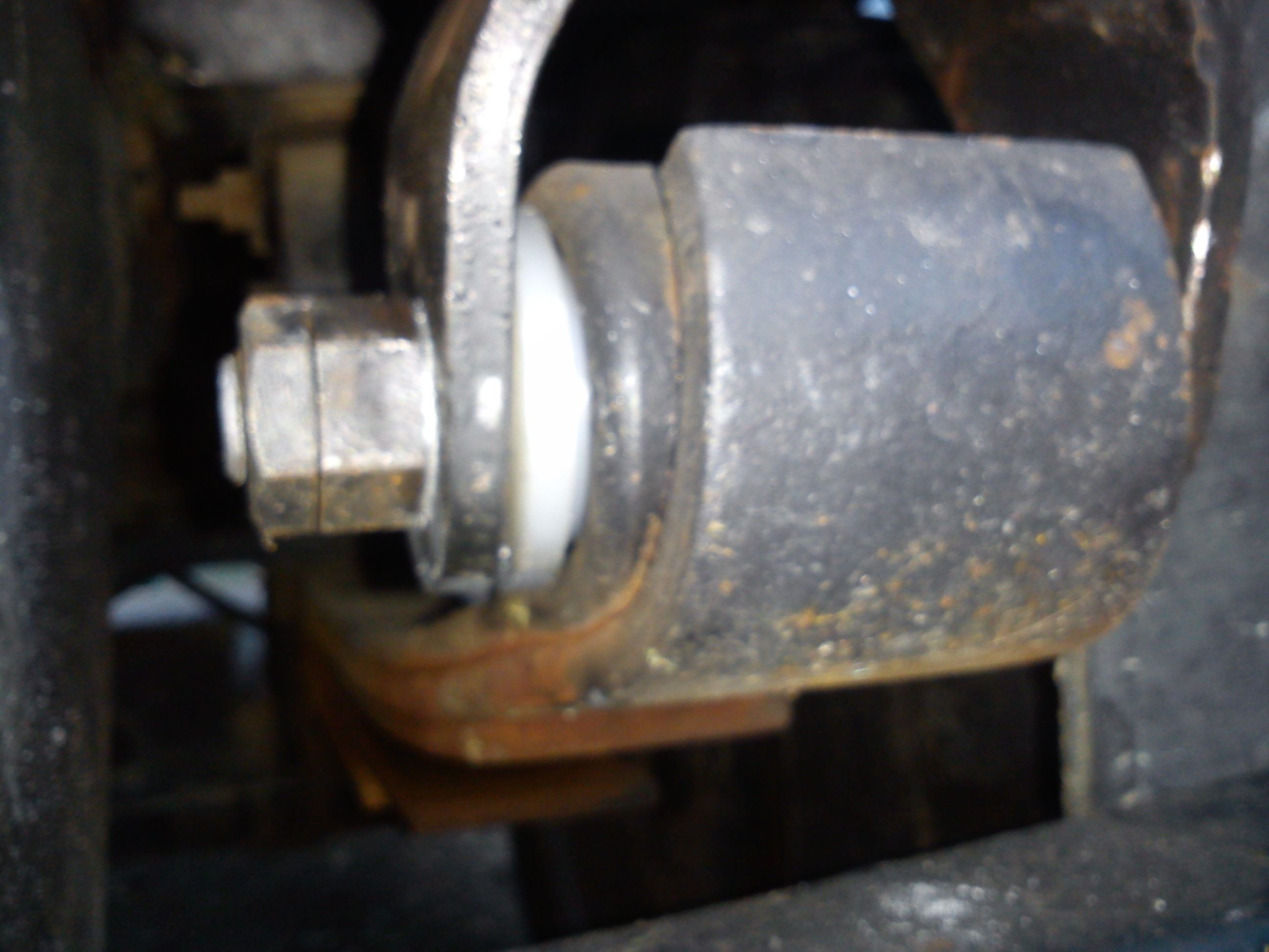

Dis-moi, quel est ton retour sur les silent-blocs de lames que tu as remplacés par des bagues teflon? Il y a quelque part sur le forum une discussion là-dessus, de mémoire il s'y disait que ça avait tendance à faire des craquement?
Je dois remplacer les silent-blocs de mes lames avant donc ton post tombe à merveille ^^.

Sur les scam c'est tout monté avec des bagues en bronze avec graisseur.
- Messages : 22361
mais il y a quand même bien du caoutchouc..?. sinon bonjour les vibrations... n'est ce pas d’ailleurs le problème avec le tefflon ?nh3 a écrit :Sur les scam c'est tout monté avec des bagues en bronze avec graisseur.
ou peut être était ce plutôt les bagues en polyamide que Bastien avait fait tourner...qui étaient trop dures..;
nh3
- Dans ma demeure.
- Messages : 1130
Sur mon deuxiemme scam au demontage, pas l'ombre d'un bout de caoutchouc, pas de vibration non plus

Et bien , j'ai fait tourner mes bagues en téflon , je graisse le tout régulierement a la graisse aluminium , pour l'instant ça n'a pas bougé d'un pouce , ce qui grince c'est mon faux châssis de la cellule sur le vrai châssis , car mal monté dés le premier propriétaire ... a refaire , bientôt , mais cela ne l'empeche pas de rouler .
Alors sur les camion , les vrais c'est effectivement des bagues en bronze graissables pour certains modeles( et uniquement en bronze pas de cahoutouchouchouc ) , mon voisin a plein de 6X4 , je connais le montage , c'est assez efficace ! pas trés facile a remplacer par contre ...
Sur mon defender j'avais des polyuréthanes semi durs partout a la place de tous les silent blocs y compris sur les amortisseurs je n'en ai jamais explosé un , par contre pour la barre panhard ils n'étaient pas assez durs , j'ai du les changé au bout d'un raid par des vrai silent bloc caoutchouc .
land-legende a écrit :bagues en téflon , je graisse le tout régulierement a la graisse aluminium
Salut, très intéressant tout ça...land-legende a écrit :Sur mon defender j'avais des polyuréthanes semi durs partout a la place de tous les silent blocs y compris sur les amortisseurs je n'en ai jamais explosé un
Toutefois je me pose la question d'un croisement de ponts, les lames étant fixées rigide sur le pont, les silent-bloc "caoutchouc" (ce doit être une autre matière je suppose) encaissent par leur souplesse la torsion occasionnée, que se passe-t-il si on les remplace par une matière dure comme le bronze ou le teflon ? Ne risque-t-on pas de voir l'oeil de la lame s'ouvrir pour compenser et donc engendrer un jeu (= bruit / vibration), sinon ce serait les lames qui travailleraient aussi en torsion, mais sont-elles prévues pour ça ?
PS : aurais-tu des photos de tes bagues avant montage? il y a-t-il des rainures dans la pièce pour faire circuler la graisse?

Je ne sais pas qui encaisse la torsion, mais tu as pu voir à salives qu'un scam croise comme un b.
Mon deuxieme scam a 60000km mais il n'a jamais connu la pompe à graisse, je ne peux donc pas dire s'il y a des rainures mais je suppose que oui.

Perso je n'en ai pas fait car c'est tellement simple a démonter que cela ne vaut pas le coup de fragiliser la pièce , Et puis rainures = nid a m...

Ok merci, et aurais-tu des photos ou un croquis des bagues que tu as faites usiner stp? c'est en 2 parties avec épaulement ou juste un cylindre?
Merci

avec épaulement bien sur et en deux parties pour le montage ... photos ?? photos ... ha ... bon si ça peut t'aider
