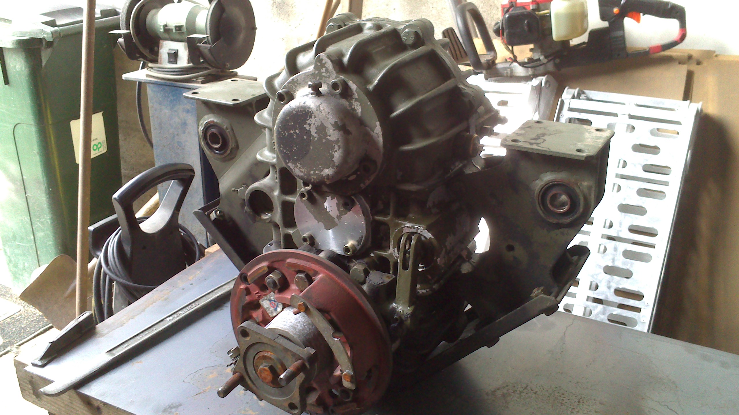

Allez c'est parti , la BT de notre Brutt Pl pour pièces est démontée ( 45 minutes a deux , ils ont qu'a bien se tenir en F1 :lol: ) , des photos du démontage des qu'on attaque ...

avec épaulement bien sur et en deux parties pour le montage ... photos ?? photos ... ha ... bon si ça peut t'aider :wink:
Bon le moteur d'omega est a la maison , ben ça va pas être du tout cuit ... y a du boulot !!!
1Ere étape les supports moteur , on essaye de tester les emplacement ce week-end ...
