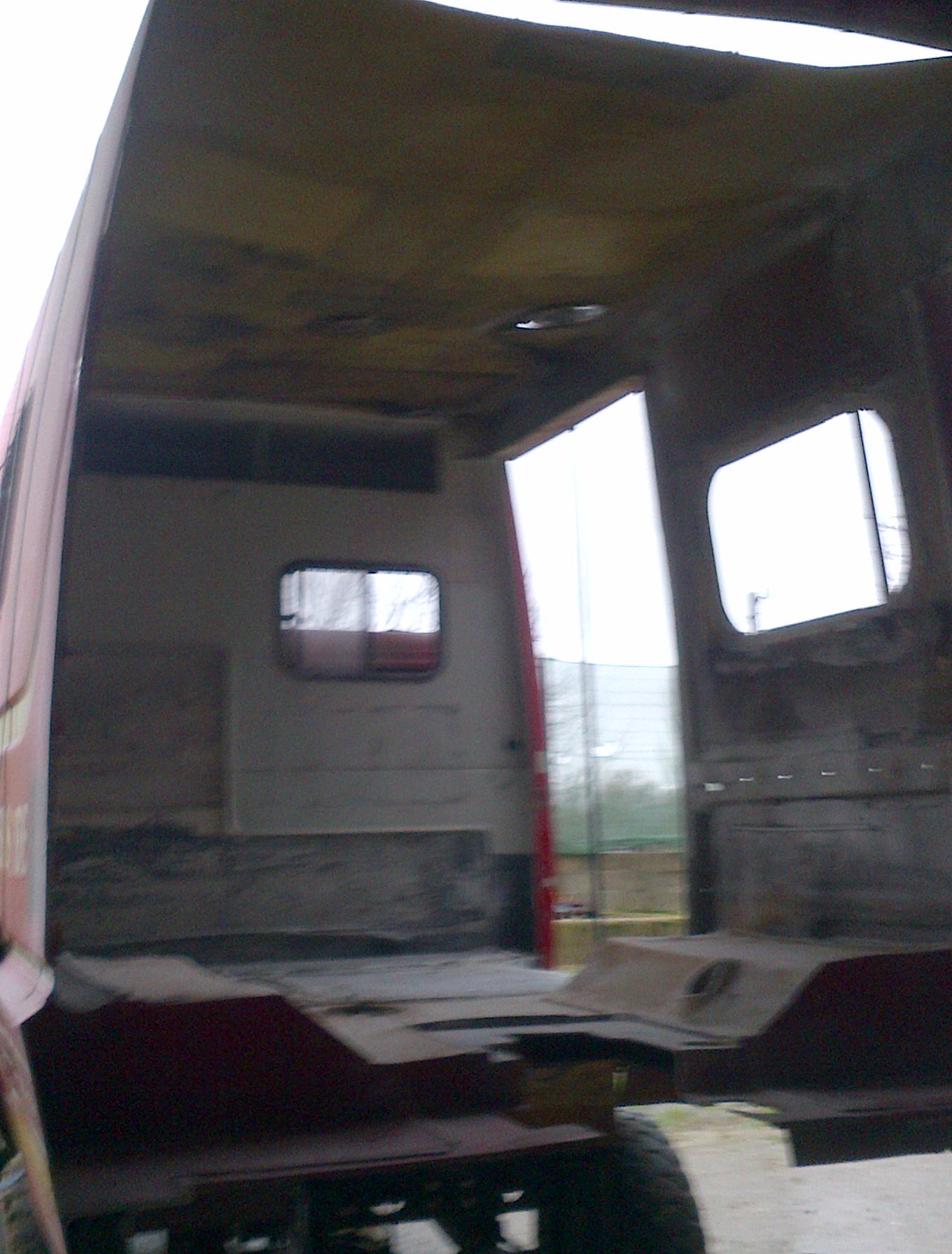

Mon beau père c'est attaqué à évider l'intérieur, il est halluciné par la solidité, par endroit au niveau de la cuve (que je fais sauté il y a 1.5 à 2 cm de polyester + parfois polyester plus insert de fer de 8mm
Il a juste retirer une partie des assises et de la cuve, soit 1/2 l’aménagement intérieur, verdict 150-200 kg, reste la porte + la partie arrière + les vitres + le doublage intérieur (qui fait 0.5 cm d’épaisseur), je pense qu'1 fois tout retiré y a un bon 600 à 700 kg de gagné, je te confirme ça ce we.
Pour la solidité, je pense que la caisse est une coque de bateau à l'envers et c'est donc la coque extérieure qui fait la résistance, le truc qui me tarabusque, c'est le plancher, son raccordement aux parois et surtout la liaison avec le faux châssis ??? à voir...

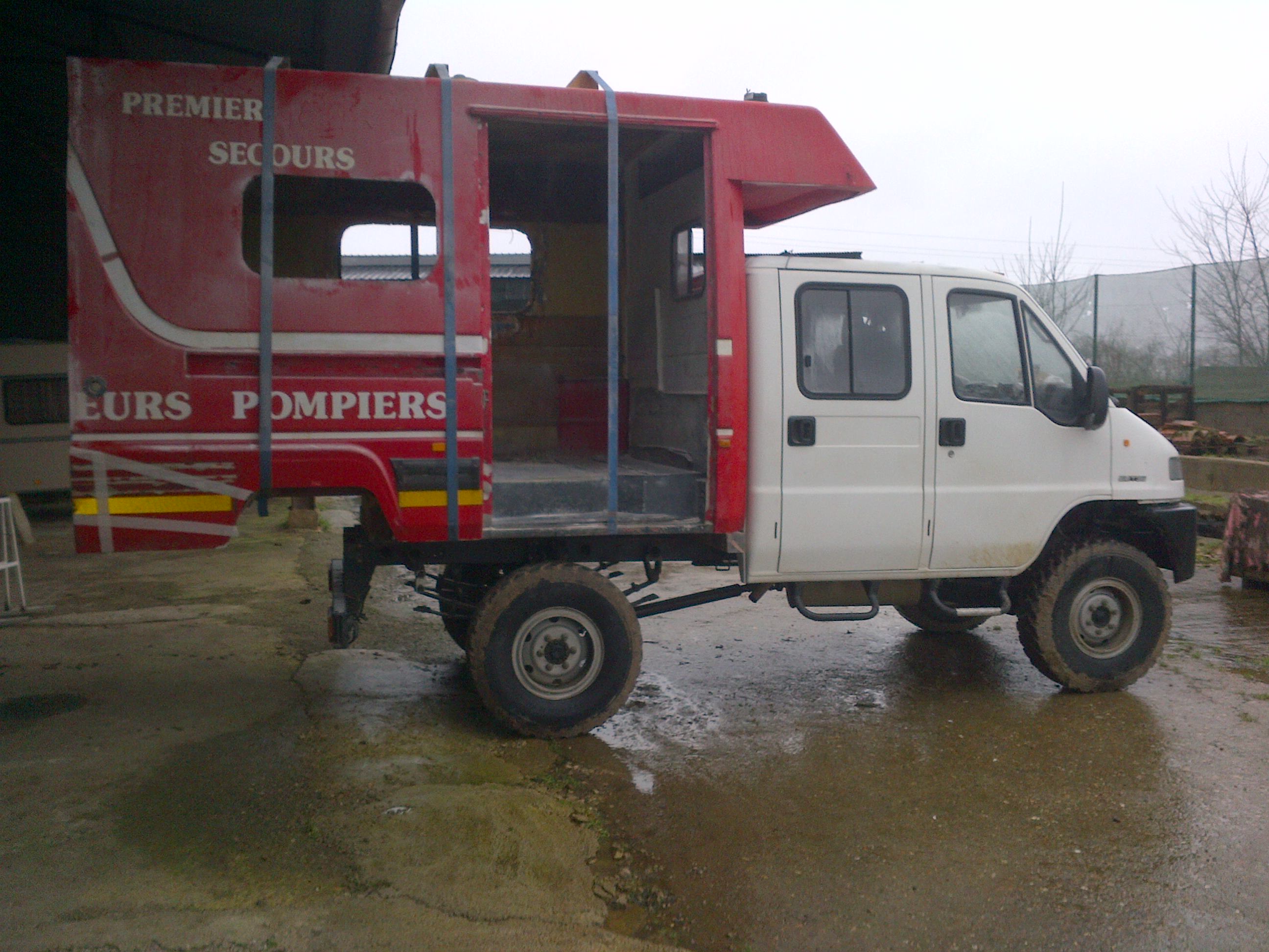

Bon pas eu le temps depuis we dernier de déposer les photos, alors voilà le résultat après deux we de boulot :
positionnement du trait pour coupe arrière : vue interieure de la caisse vidée : désolé elles sont complément flou... vues des côtés : bon le verdict, chuis comptant le paf fini à 1m après le châssis soit 30cm de plus que ma caisse actuelle, un beau volume de 3m10 intérieur et le poids de la caisse à minima divisé par 2 (env 600kg/700kg), la vue est homogène, même si le basting de l'avant était trop haut qui fait que la caisse a le cul qui pend.
La construction de la cellule c'est du costaud voire un truc de malade des parois de 4 cm par endroit
prochain épisode, rebouchage porte latérale, fermeture de la partie arrière, création des passage de roue pour hauteur def et plancher polyester def.
a+

cool, mais la photo fait bizarre on dirait que le toit s’affaisse au milieu vu de derrière ...

Pour le toit pas de souci, j'ai fait un châssis en bois sur le dessus avec les sangles qui se reprennent sur le faux châssis.
donc les sangles déforment un peu le toit
faut que je les détende pour que la déformation ne devienne pas déf...

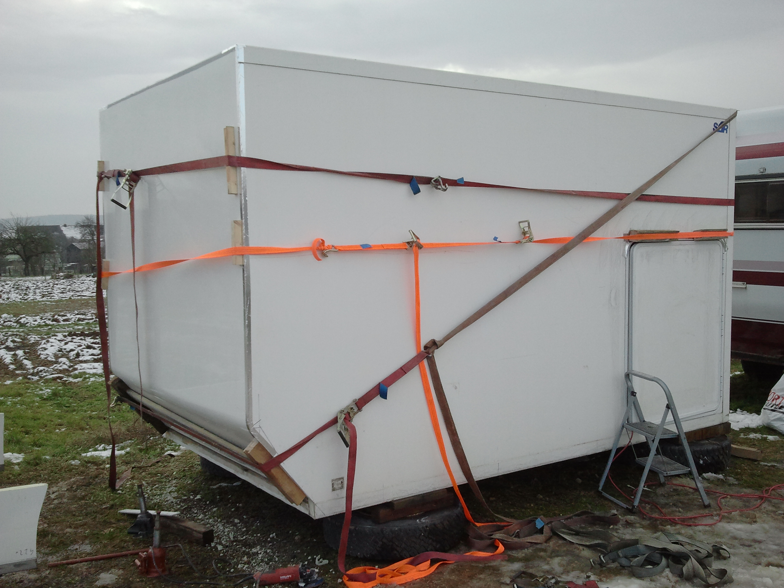

il me semble que le straping sur cette photo trahie les intentions non ?OB1KnoB a écrit :...
Tu vas laisser l'arrière tel quel (de profil) ou faire un biseau?

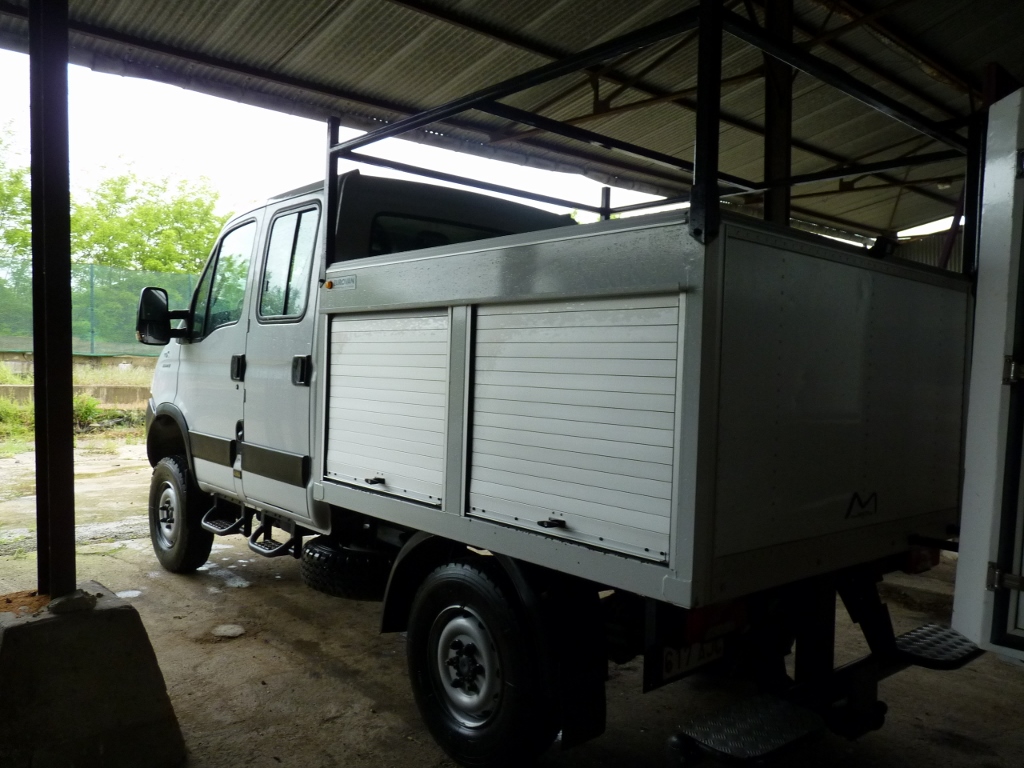

Slt tout le monde,
bon pas trop avancé, juste repose et calage de la porte latérale, gros chanfreins autour porte, fenêtres et plus préparation des arrondis arrières pour refermer la caisse avant découpe pour news passages de roue.
j'ai juste préparé le plateau alu pour recevoir mon new joujou, un rzr 900, ça ça déménage
quelques tof : Pour la suite des travaux sur le scam, mise en place du TGV et monte de cooper STT en 37/12.5r17 sur les jantes de Raph.
Puis prépa pour les Pyrénées cet été fin aménagement de ma caisse compacte.
a+[/quote]
