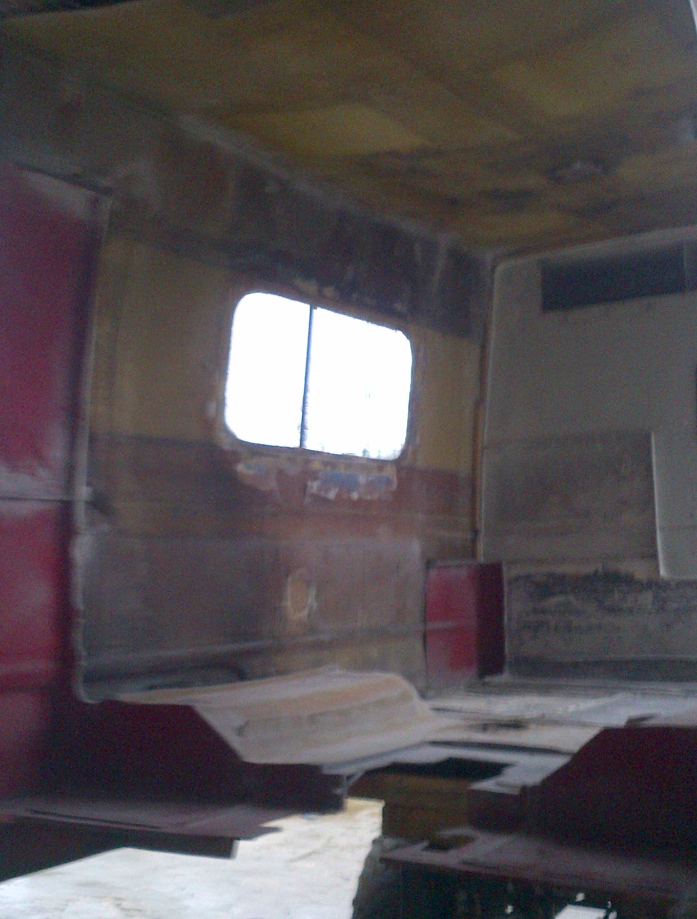

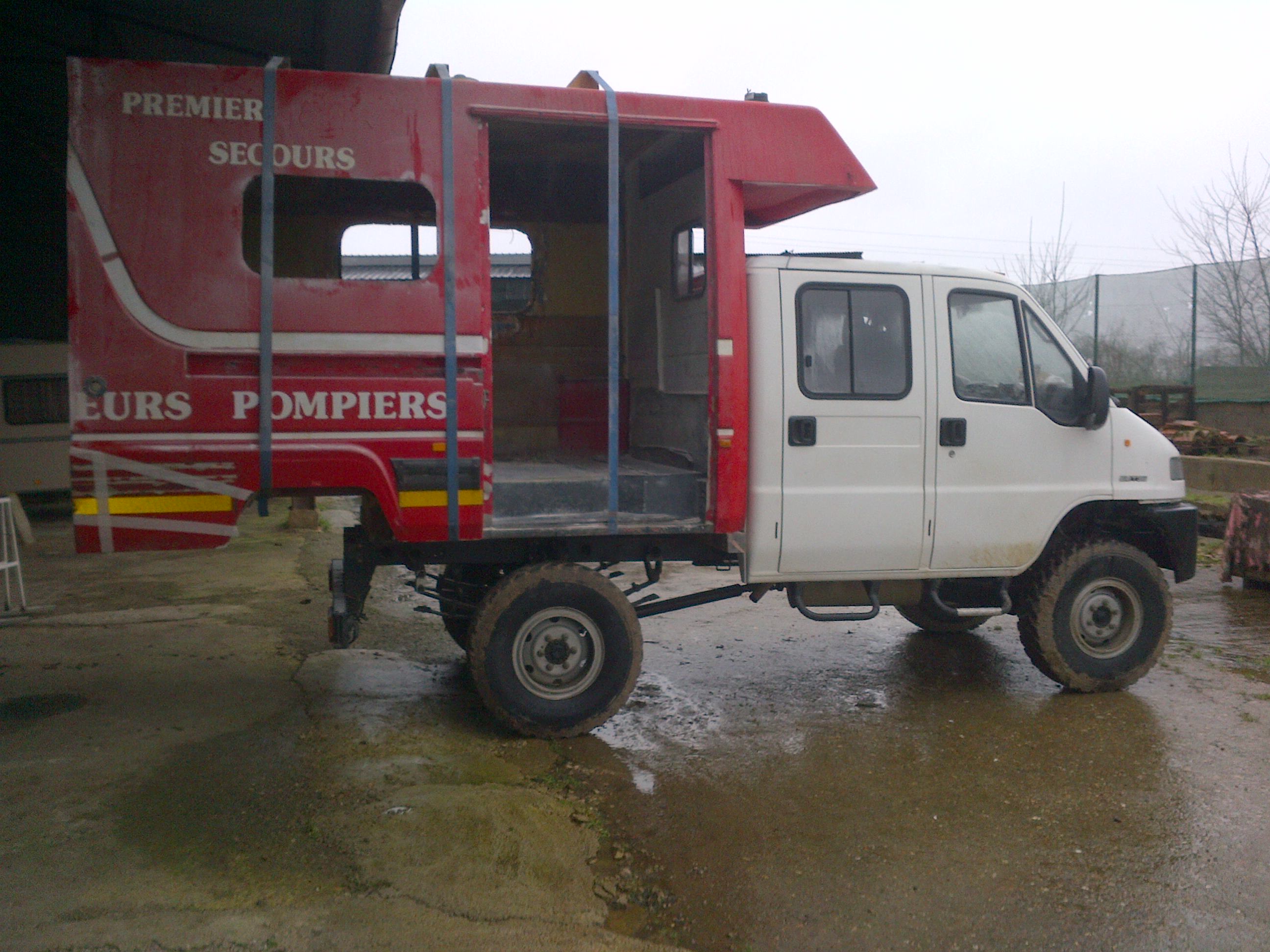

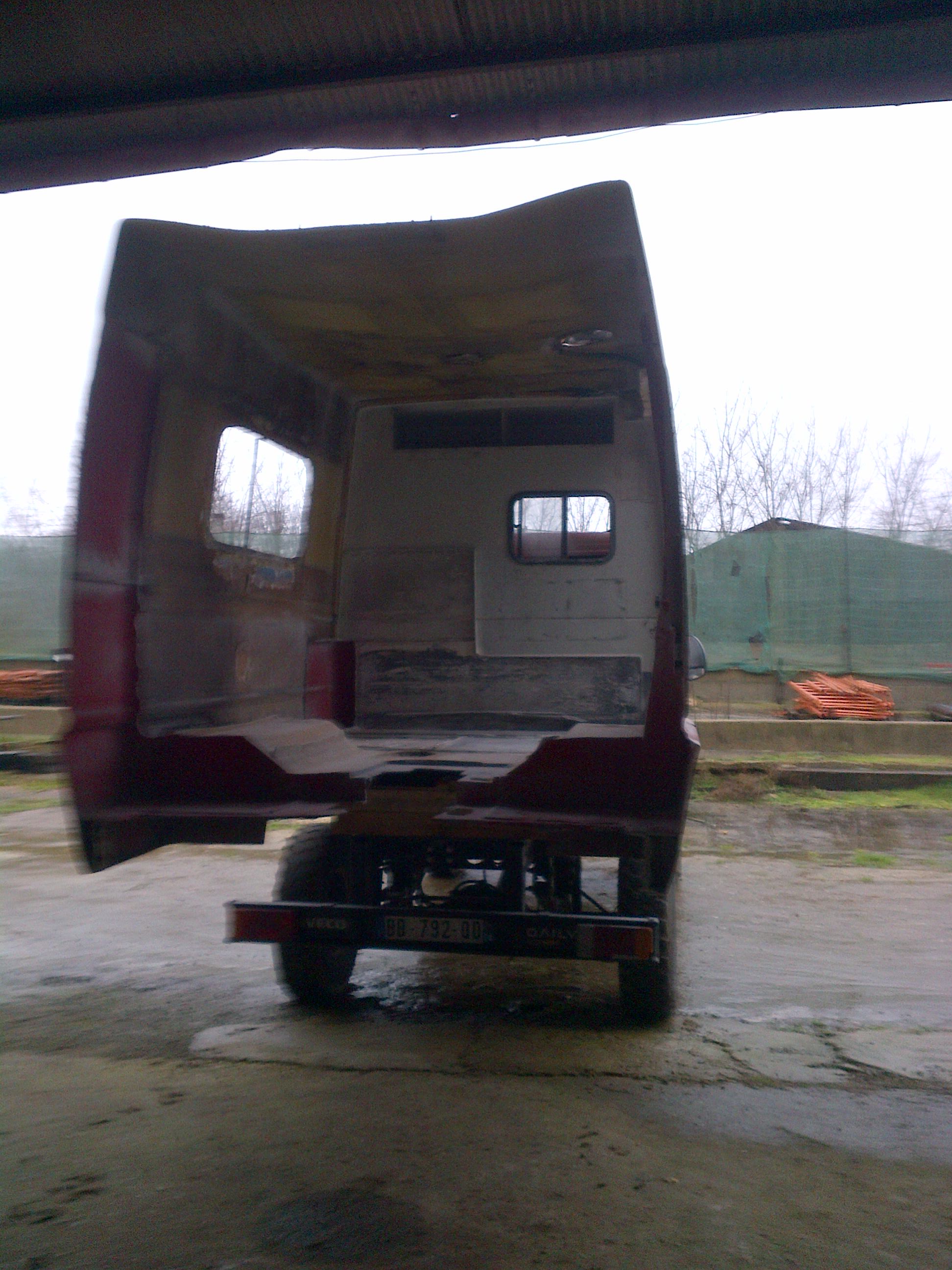

Bon pas eu le temps depuis we dernier de déposer les photos, alors voilà le résultat après deux we de boulot :
positionnement du trait pour coupe arrière :
vue interieure de la caisse vidée : désolé elles sont complément flou...
vues des côtés :
bon le verdict, chuis comptant le paf fini à 1m après le châssis soit 30cm de plus que ma caisse actuelle, un beau volume de 3m10 intérieur et le poids de la caisse à minima divisé par 2 (env 600kg/700kg), la vue est homogène, même si le basting de l'avant était trop haut qui fait que la caisse a le cul qui pend.
La construction de la cellule c'est du costaud voire un truc de malade des parois de 4 cm par endroit :))))
prochain épisode, rebouchage porte latérale, fermeture de la partie arrière, création des passage de roue pour hauteur def et plancher polyester def.
a+

cool, mais la photo fait bizarre on dirait que le toit s’affaisse au milieu vu de derrière ...
moi je vais finir par me faire engueuler :oops: j'en reviens tout juste et j'ai encore oublié de faire des photos du chantier... remarque, ce weekend j'etais sur le porteur, pas sur la cellule.
j'ai juste recoup a la meuleuse les morceaux que je jette pour les transporter et les eliminer plus facilement.
et en effet il y a bien quelques zones ou l’épaisseur fait dans les 4cm de resine... dans la structure des cuves, ainsi que quelques bouts de feraille inclus dans la resine.
pas vident en fait d'identifier ce qui pese lourd de ce qui pese moins...tellement on a finalement l'impression que tout est lourd :lol:
je me dit que c'est dommage de retirer tout l'habillage intérieur qui est a peu pres propre et permet éventuellement un lavage a grande eau...mais en même temps comme l'isolation est absente la seule solution viable alors serait de percer des trous dedans et d'y injecter de la mousse polyurethane expansive...
mais comme cette peau est d'une épaisseur telle qu'elle aurait aussi bien pu être la peau externe de la cellule c'est encore du poids de gagne que de la retirer en effet.
pour l'instant je n'ai vir que la cloison entre les 2 volumes, qui est la plus épaisse , la partie de la cuve a gauche en entrant, et le rangement de toit du fond.
ainsi que les tuyaux de pvc qui courent le long du cote gauche de la cellule. pour retirer eux ci sans découper la cuve de gauche et les rangements dans l’alignement, je les ai casse a la masse, profitant du fait que le pvc est devenu cassant avec le temps.
et du fait de la présence de ces tuyaux la cuve n'est de toutes façons pas reliée a la paroi, donc contrairement a ce que je suggérai plus haut elles ne contribuent pas vraiment a la rigidité de l'ensemble.
j'ai conserve

slt mr,
Pour le toit pas de souci, j'ai fait un châssis en bois sur le dessus avec les sangles qui se reprennent sur le faux châssis.
donc les sangles déforment un peu le toit :)))
faut que je les détende pour que la déformation ne devienne pas déf...
a+

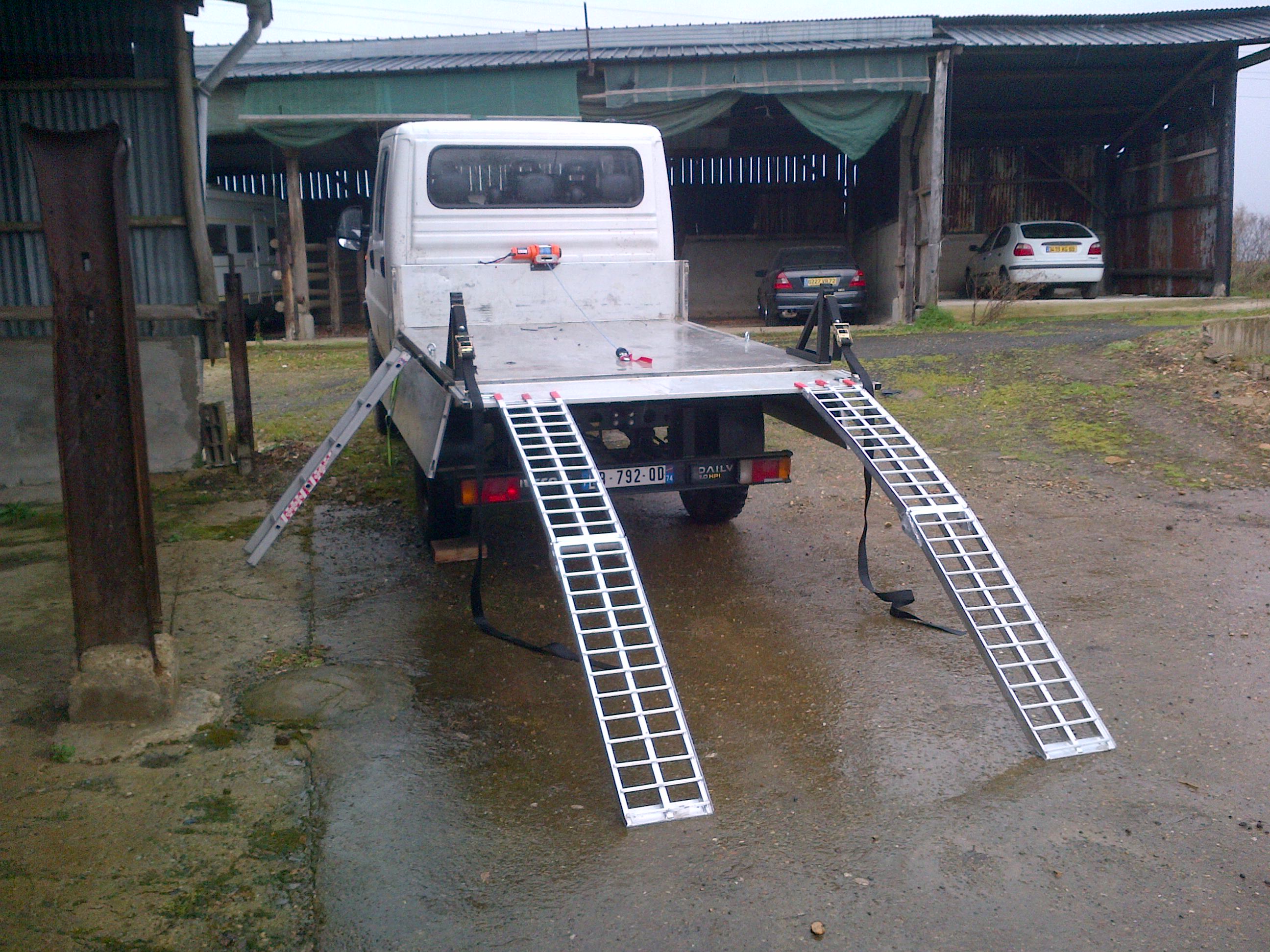

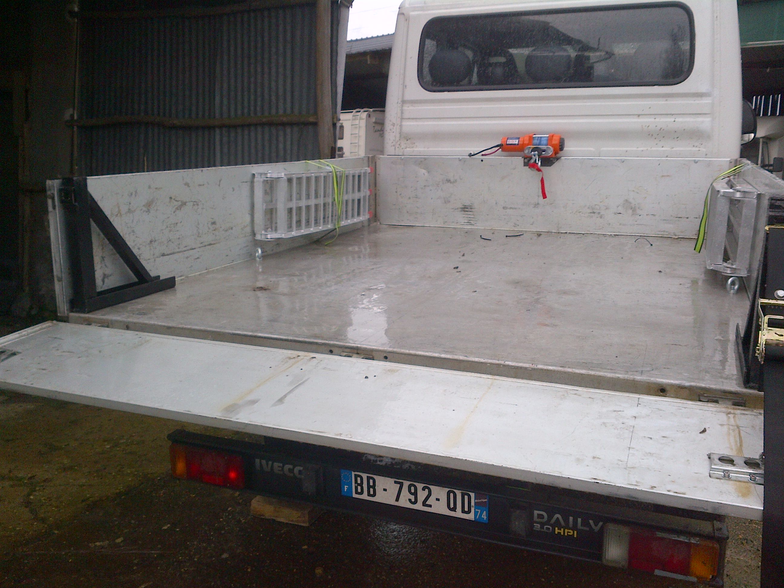

Slt tout le monde,

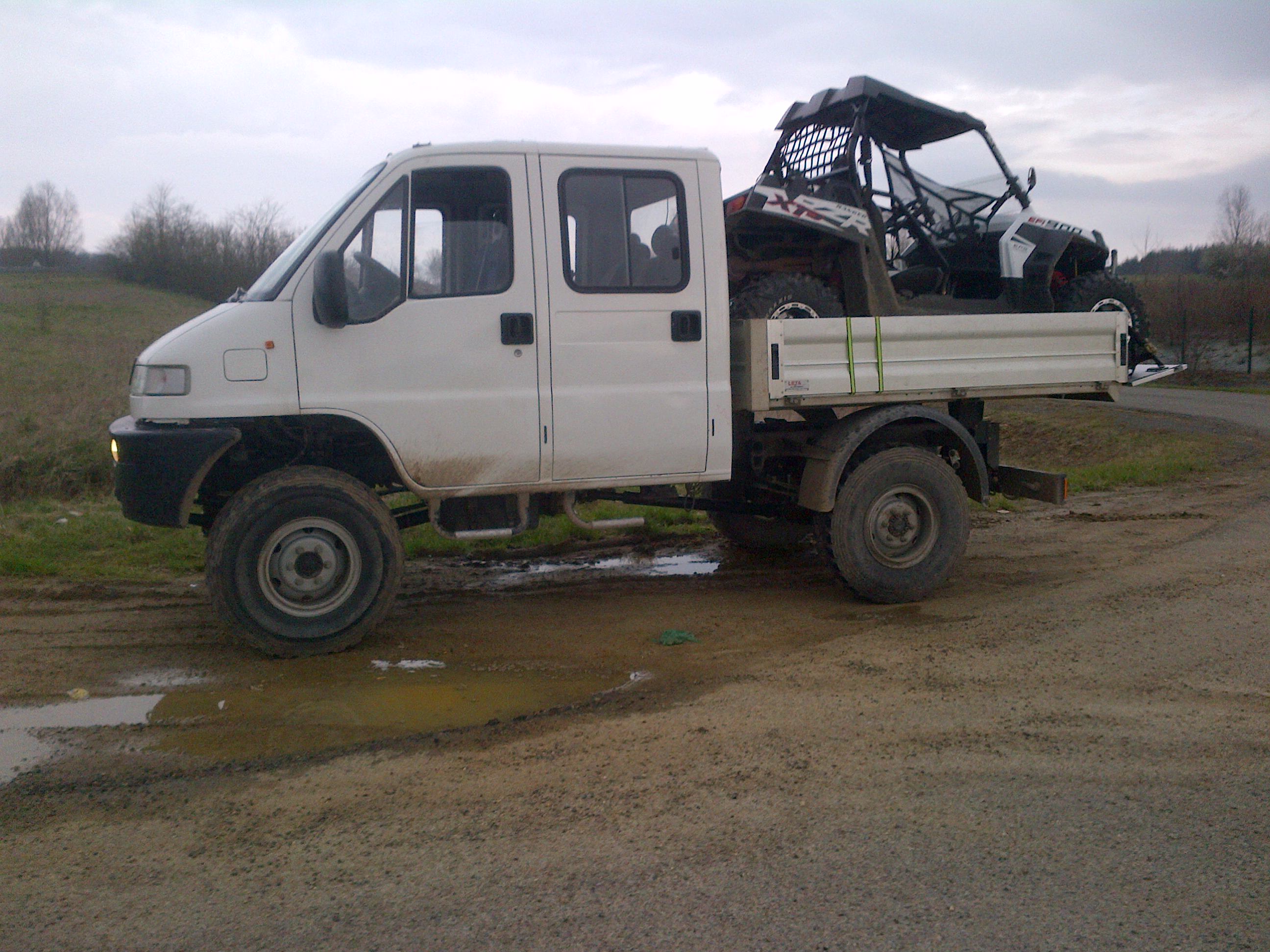

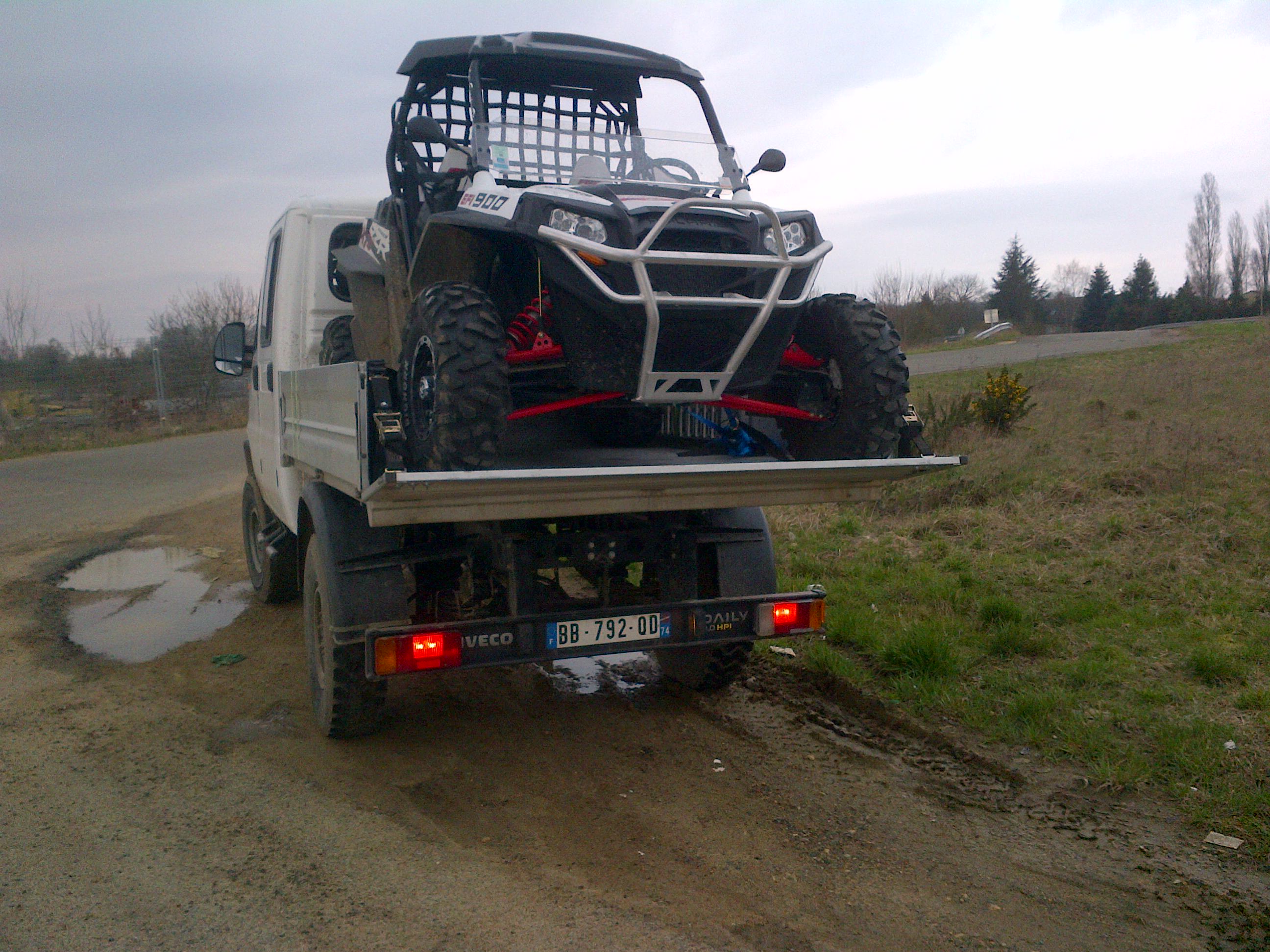

bon pas trop avancé, juste repose et calage de la porte latérale, gros chanfreins autour porte, fenêtres et plus préparation des arrondis arrières pour refermer la caisse avant découpe pour news passages de roue.
j'ai juste préparé le plateau alu pour recevoir mon new joujou, un rzr 900, ça ça déménage :)))
quelques tof :
Pour la suite des travaux sur le scam, mise en place du TGV et monte de cooper STT en 37/12.5r17 sur les jantes de Raph.
Puis prépa pour les Pyrénées cet été fin aménagement de ma caisse compacte.
a+[/quote]

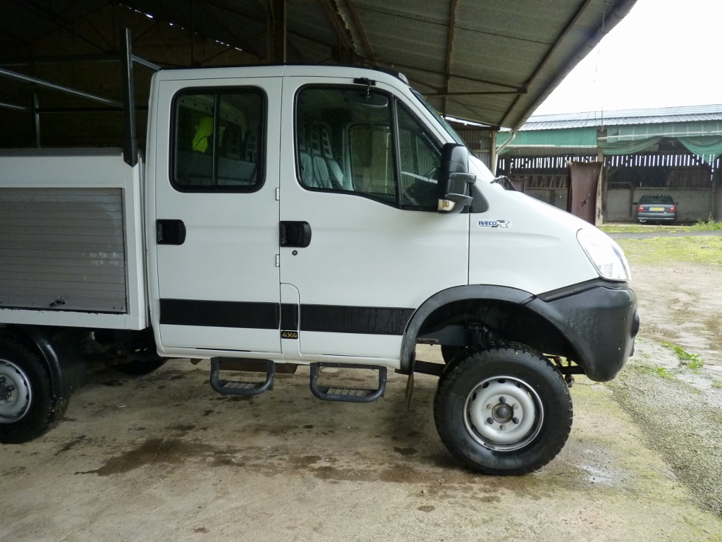

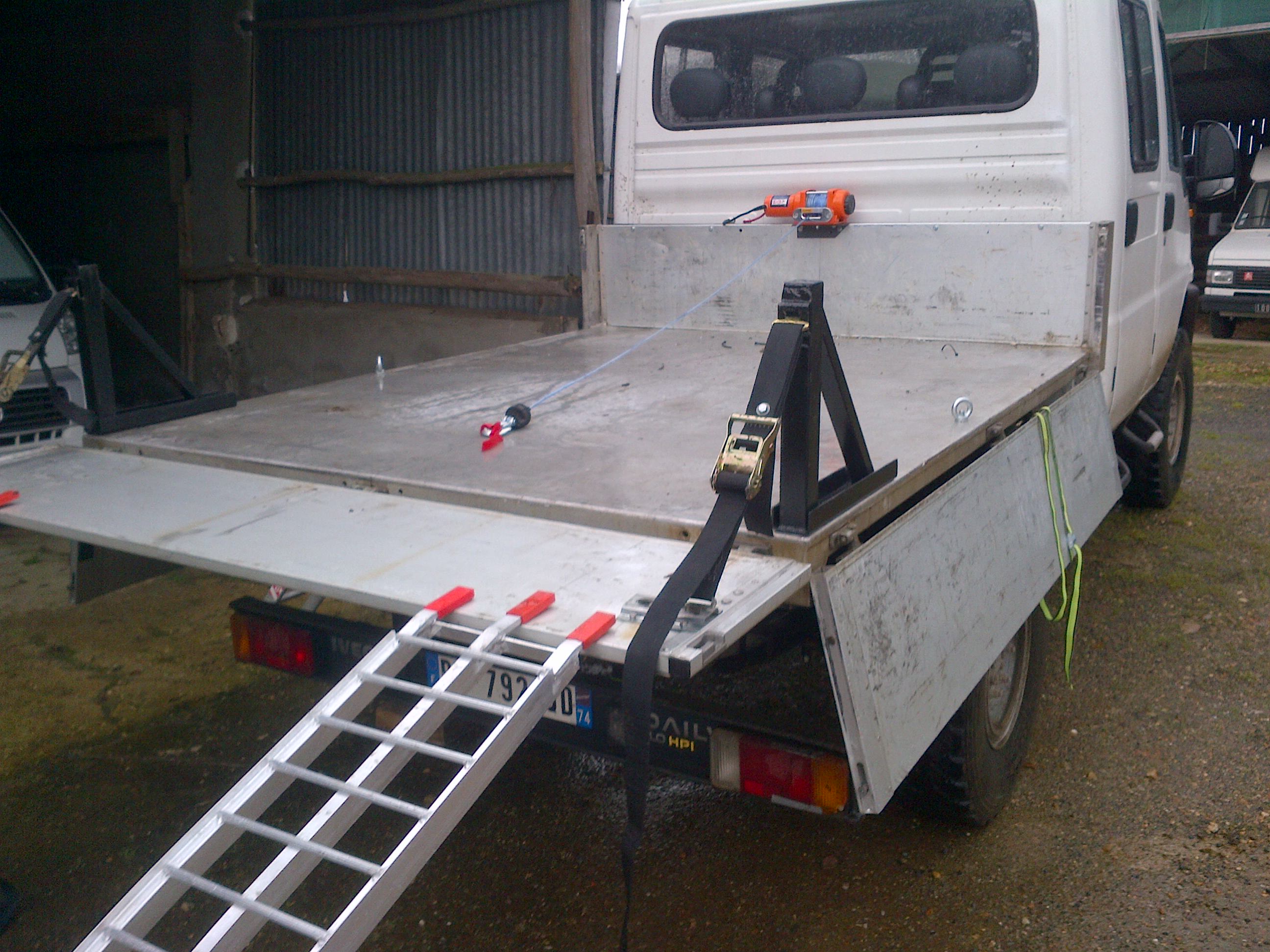

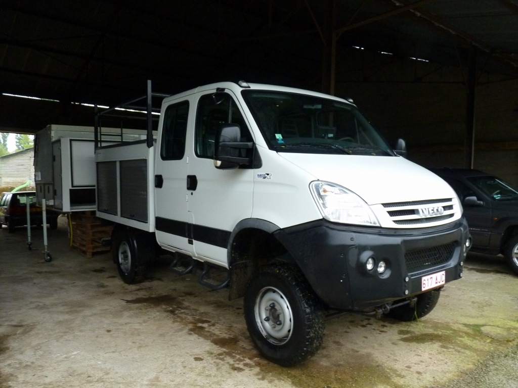

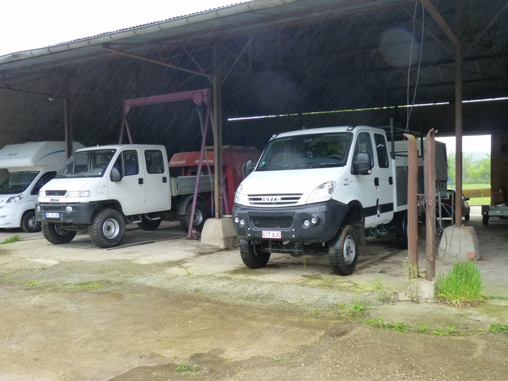

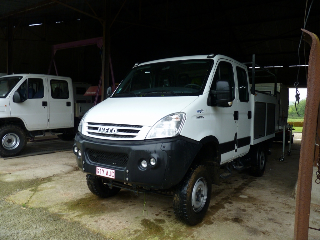

Slt à tous,
Bon hormis les nouvelles roues je n'ai pas beaucoup avancé, mais il va falloir que je m'y remette surtout que je viens d'acquérir une nouvelle monture :
Le scam est vraiment un bon engin mais là le confort et l'agrément on est très proche d'une voiture !!!
je vous en dirai plus une fois que j'aurai réussi à l'immatriculer (c'est celui du forum donc Belgique)...
a+

Houlà, ça rigole plus là :lol: 2 camions, deux caisses :shock: tu peux nous en dire un peu plus sur tes projets? :mrgreen:
Oliv' :wink:

Merci Raph, je suis surtout contant car il est vraiment très propre.
Oliv, l'iveco c'est pour remplacer le scam même si j'en suis très satisfait, pour les cellules l'une est orientée raid genre, Méditerranée et Afrique. L'autre on l'a commence tout juste, le but quelque que chose de plus camping-car orienté balade et tout chemin, mais c'est pas pour tout de suite :))))
a+
