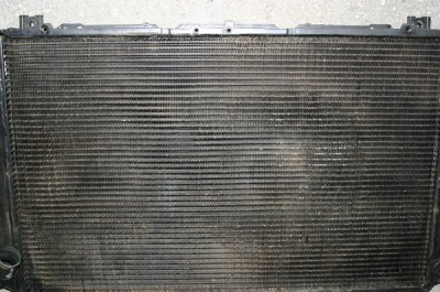

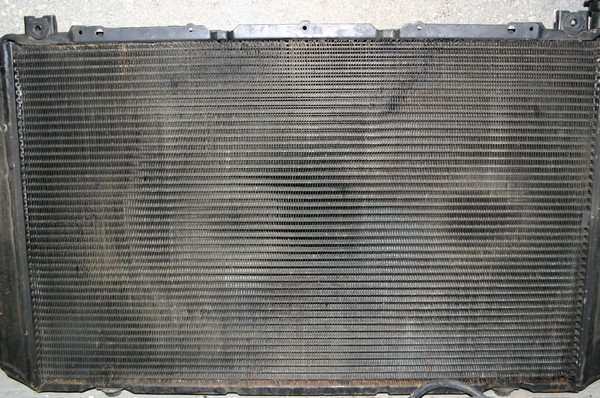

Je viens de vendre un radiateur fait sur mesure , dit type afrique pour patrol gr prix neuf presque 700€ ht
utilisé sur 15000km vendu 340 € IL a un numéro de série de fabrique qui indique la ref du fabricant , la date de fabrique et la ref du volume je vais regarder si je trouve les photos ou on le voit en entier la il ya les deux côtés, il est donc tout cuivre
yves ,
yves ,
- Messages : 22359
Re: Radiateur 40.10
salut yves, je pense que ces photos sont suffisantes..par contre si tu peux nous rééxpliquer quelles étaient tes constatations sur la surchauffe a l'usage en fonction du terrain?

A la base , le véhicule etait équipé de pneus 255X85X16 poids du véhicule 2T380 .Le problème que j 'avais a petite vitesse, dans le sable , en tout terrain il refroidissait bien , dès que je prenais de la vitesse au dessus de 110 /120 les alvéoles du radiateur trop large laissent passé l'air sans le retenir donc il refroidi mal et chauffe légèrement , malgrès un volume plus important en capacité de liquide , j'avais inclus deux ventilos de trafic 2.5L D, extra plat ils passaient entre la calandre et le radiateur , monté en allumage manuel, ils baissaient la température très rapidement ,
Après discution avec le fabricant , il était d 'accord avec moi que le choix conseillé n 'était pas le mieux , pour un compromis il aurait fallu un nid d 'abeille plus serré
Par rapport a l 'origine il avait un rang de plus en alvéole , et les boitiers plus gros de chaque côtés , ce qui correspondait aux environs de plus de 20% de capacité
Là je pense qu'il y a ouverture a la réflection sur le sujet de radiateur plus gros et quel compromis trouvé suivant l 'utilité, car la capacité ne fait pas le tout
yves
