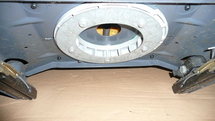

juste quelques précisions concernant ces sieges d'espace :
je pensais que l'une des "difficulté" était de passer le pédoncule (boucle de ceinture) de l'autre côté du siège puisque le siège passager et conducteur doivent être intervertis ...or je me rend compte que les platines ne sont pas symétriques mais bien identiques et qu'il suffit de déboulonner le pédoncule pour le visser à l'opposé puisque écrou soudé et découpe sont présents aussi bien à droite qu'à gauche ! plutôt une bonne nouvelle question sécurité...homologation...patati patata...
par contre l'essentiel du travail pour toi a consisté en la réalisation d'un socle car tu remplaçais une banquette 2 places par un siège simple sans en avoir l'embase.
pour mon cas particulier j'ai déjà 2 sièges simples donc avec les embases adaptées sauf que j'aimerais (dans le cas où ces embases tournantes prendraient place dans l'Iveco car pas sûr encore entre transporter sans cloison et l'iveco qui l'a toujours...) j'aimerais donc conserver mes sièges que je juge plus beaux et confortables que ceux de l'espace sauf que les dits sièges ne sont pas juste vissés sur ces embases tournantes puisque le corps du siège fait en fait partie du mécanisme :roll: donc à moins de les sacrifier définitivement et couper tout à la meuleuse pour refixer les miens dessus...
Bon enfin juste cette précision au cas où ceux qui nous liraient penserait à ces embases comme à celles que l'on peut trouver chez NA et qui ressemble à un plateau télé rotatif qu'il suffit de fixer: un flasque sur le socle et l'autre sur le siège...
jusqu'à présent il semblerait que ceux qui ont choisi l'option siège d'espace aient fait le choix d'en adopter l'intégrité et non uniquement la fonction rotation.
mais peut être y a-t-il d'autres exemples sur le thème?
ces précisions sembleront évidentes à ceux qui ont déjà fait la manip ou vu les sièges en question mais peuvent servir à quelqu'un qui envisageait l'achat de tels sièges et qui se rendrait compte après coup que si cela est très simple de les réutiliser tel quels (moyennant inversion) cela peut en revanche être moins flagrant d'y mettre trop cher si l'idée est de n'en prendre que le mécanisme tournant.

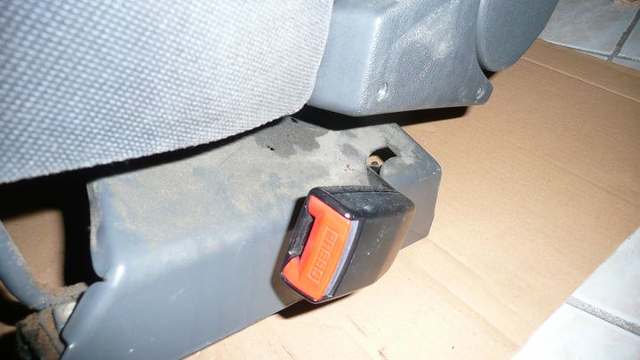

le pédoncule de boucle de ceinture traversant par cette lumière
luckily la lumière et l'écrou soudé sont présents des 2 cotés

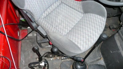

hippo a écrit :
quelqu'un a-t-il monté des embases pivotantes sur son daily 4x4
je dis 4x4 parce qu'entre le frein à main, le sélecteur 4x2 4x4 et le blocage de pont arrière il commence à y avoir du monde et je me demande si cela présente un intérêt finalement.
bon je reviens sur ce sujet car je serais intéressé de voir vos réalisations concernant les fauteuils tournants car comme je le mentionai en introduction j'étais sceptique avec tous les leviers et l'image ci dessous semble confirmer que c'est pas idéal... après il y a peut être une histoire de hauteur mais je suis déjà très haut...
Bon quoiqu'il en soit je ne suis pas fixé sur quel véhicule bénéfiecira de cette adaptation...c'est plus une mise en garde pour ceux qui penseraient que la solution sièges d'espace est du "trou pour trou" puisque la platine également est beaucoup plus large que les embases IVECO.
même si cela peut se "récupérer" facilement par l'ajout d'une tôle plus large boulonnée sur l'embase puis sur les sièges...j'invite à ne pas utiliser le pédoncule en côté de siège mais bien conserver les ancrages de ceintures d'origine au sol pour rester conforme en cas de crash !!

après vous avoir lu, j'ai monté les miens hier, je poste les photos dès que possible. j'ai pas eu de complication sévère, à part reformer l'angle du levier 4X4 qui touchait un peu, virer le cache plastique de la manette du siège côté frein à main, et découper et remanier les embases. du coup, on en a profité pour couper cette maudite paroi, et, là, on a un peu plus galéré ( un des proprios précédents avait coupé une partie de la traverse haute où s'appuie le faux toit cabine et tout le fourbi du placard au-dessus );mais c'est pas grave, on a enfin un peu de soleil, je vais pouvoir changer mon soufflet de cardan et rouler un peu :D I'm happy, you know !
