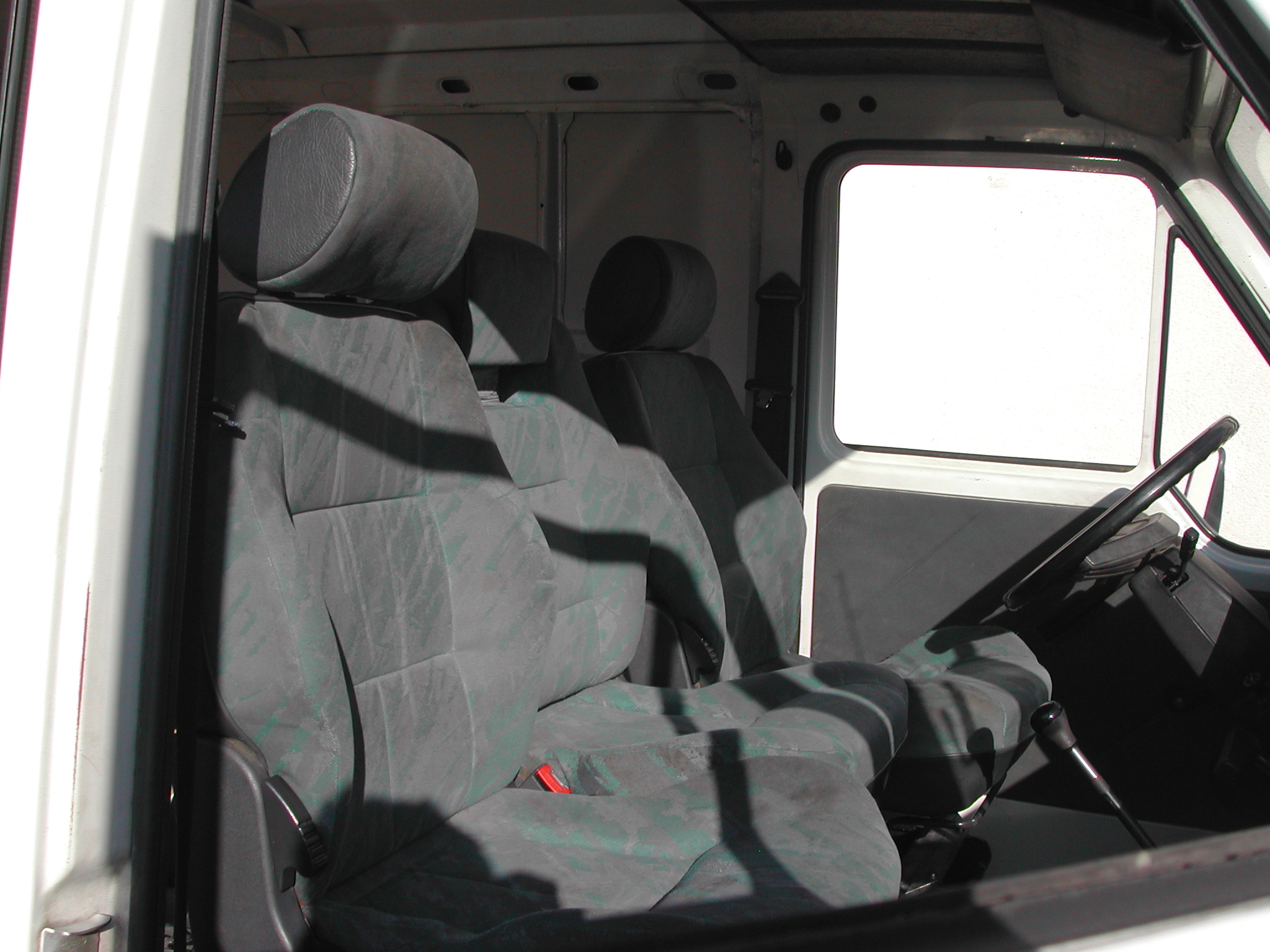

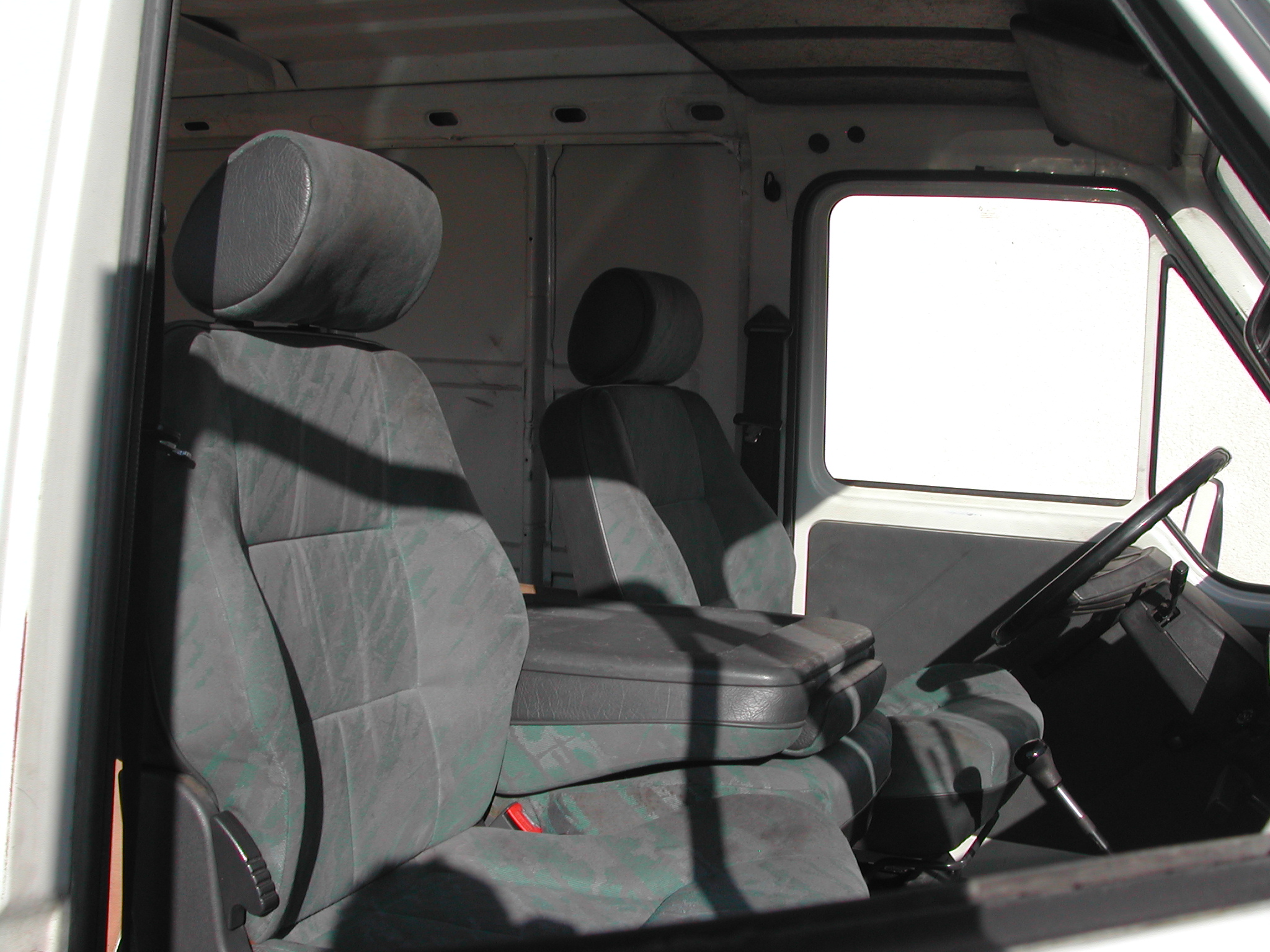

Pour mes sièges de renault espace, j'en ai eu 3 comme cela j'ai refait tous les sièges avant du camion, pour ...... j'ai un peu honte de le dire, d'autant plus que tout les espaces n'ont pas forcément d'embase tournante, en plus le mien venait d'arriver en casse, donc encore les vitres.......
j'arrete le suspense.......................; 140€ :oops:
3 ème siège modulable et demontable en 5 secondes sans outils.
Position route
Position route

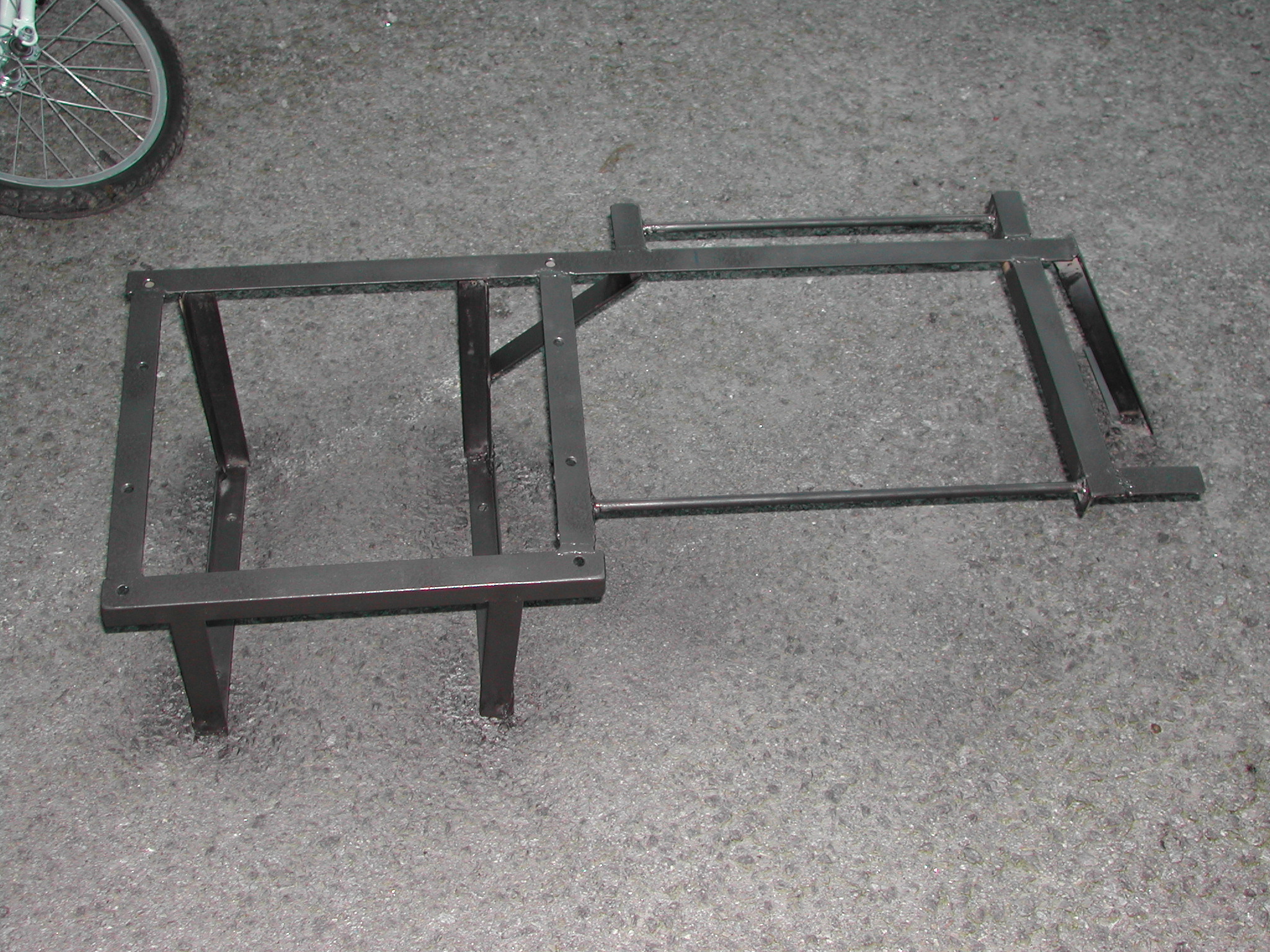

J'ai des facilités par mon travail pour ce genre de modif.
Oui j'ai fait une adaptation pour le siège conducteur, et j'ai refait un support complet pour le siège passager et le troisième siège, le tout refixé sur les fixation d'origine pour être en regle au CT.
Adaptation châssis
Adaptation châssis
