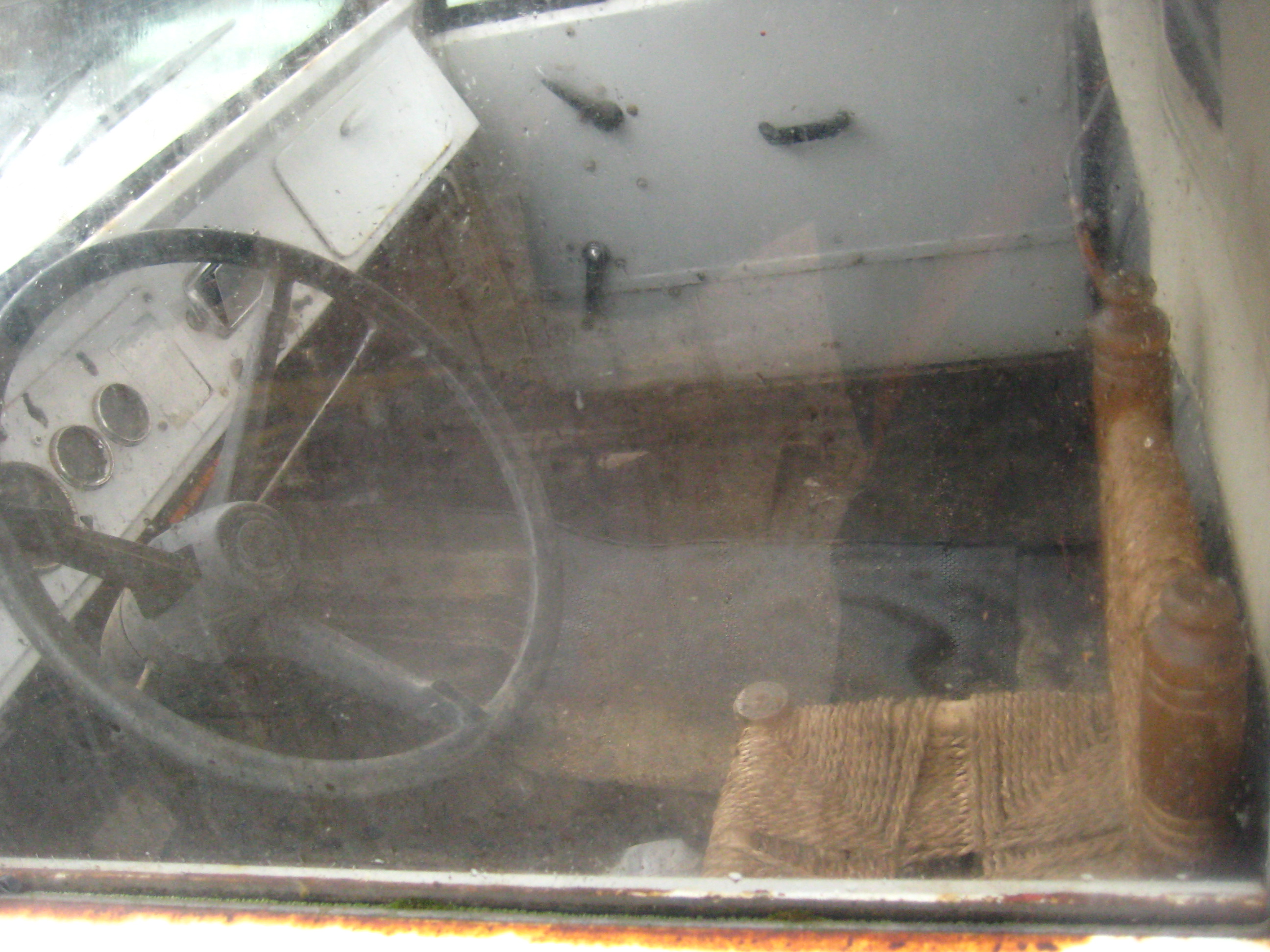

Hello,
Je sais que je vais en faire baver plus d'un avec ces images, mais en Turquie ils font la même chose que vous et pour bien moins cher à mon avis! :mrgreen:
le siège pivote à 360°!! qui dit mieux? ^^
