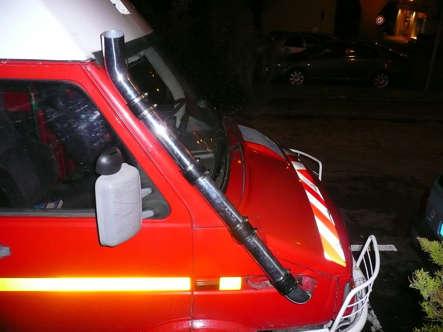

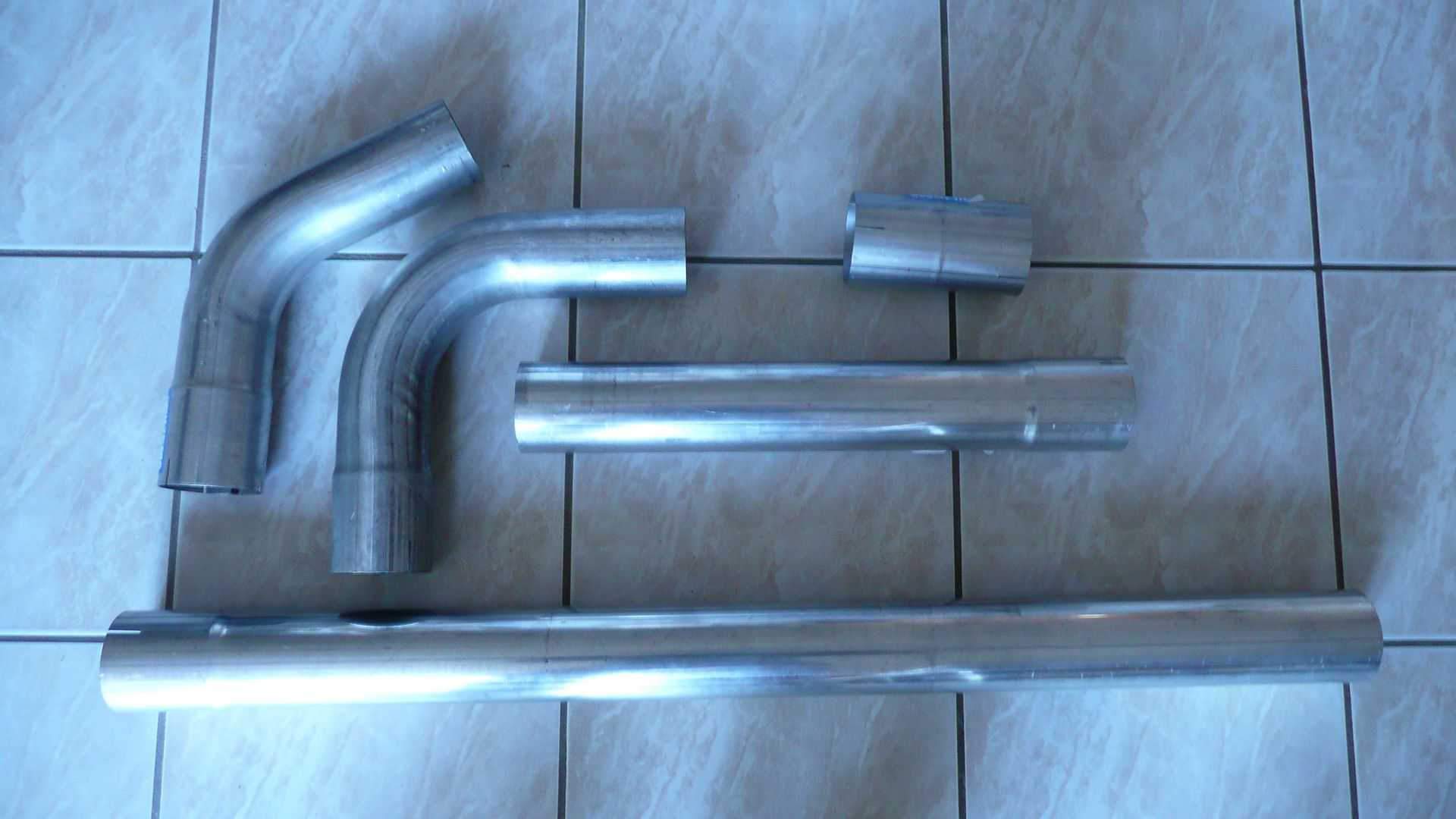

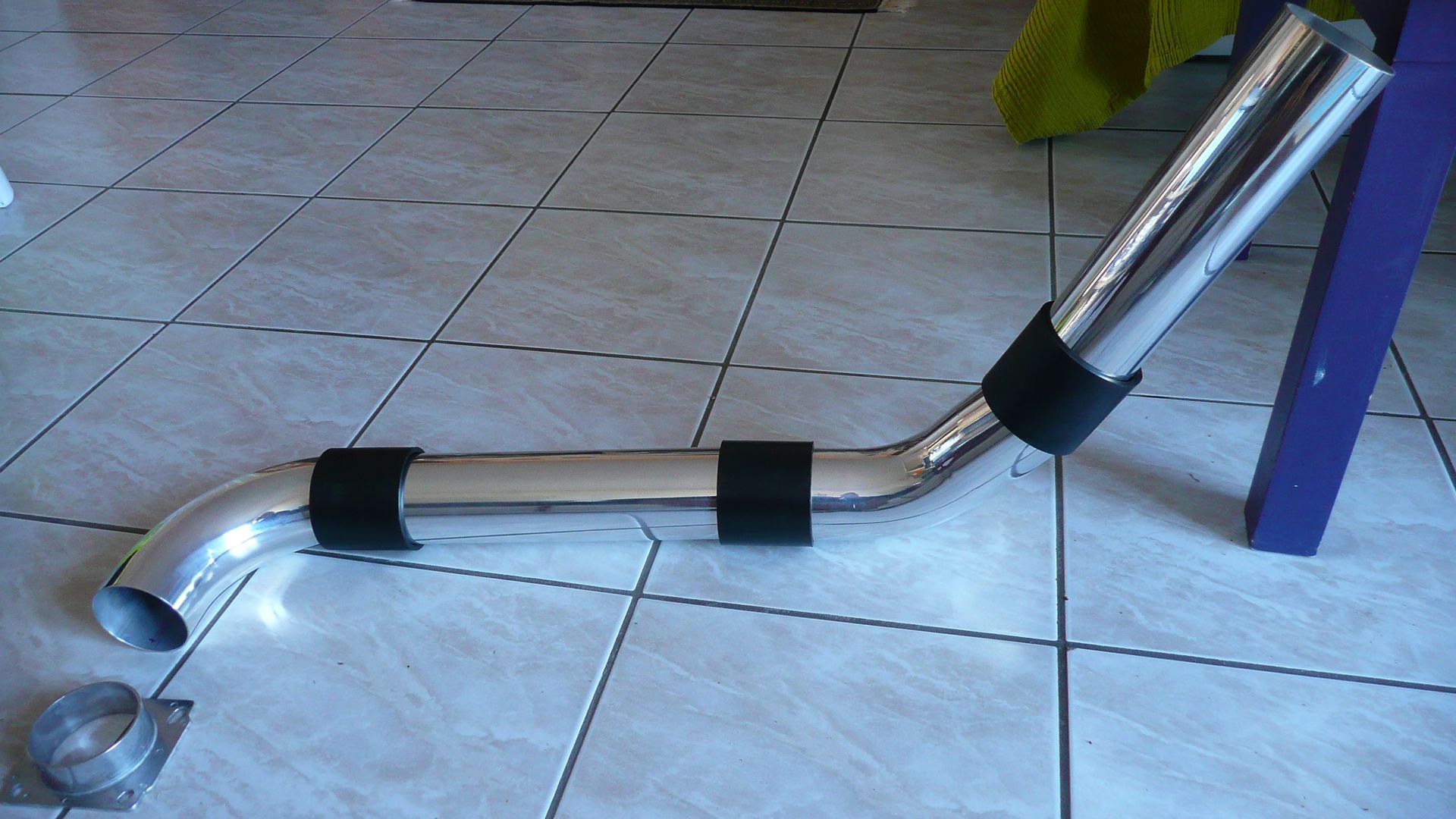

bon sinon comme je vois que le sujet intéresse toujours...nous revenons de suede ou j'ai fait quelques emplèttes...désolé je n'ai pu faire profiter en temps réel, mon portable refusait obstinément de rétablir le réseau wifi le deuxième jour...(ça vous a fait des vacances) :lol:
donc j'ai acheté pèle mèle du tuyau alu poli en diametre 76 et pareil en acier plus lourd et moins cher... mais moins "Bling bling" pour hummer...en fait du tuyau pour ligne d'échappement dans le même diamètre...je mettrai des photos.

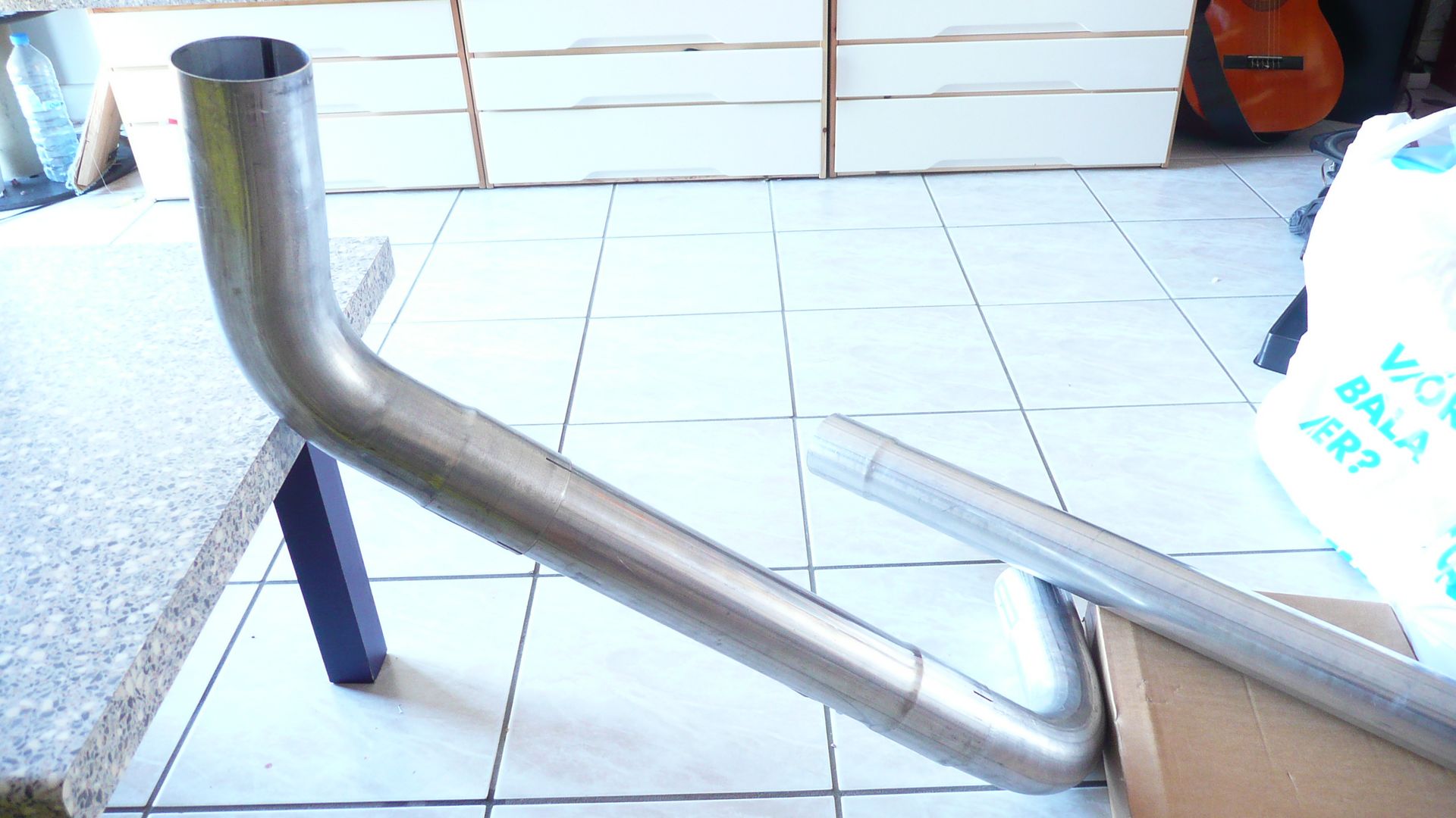

sinon voila pour la version acier...
pour faire un truc du genre
ou..plus cher...plus léger mais aussi plus "tape à l'oeil"...alu brossé

franchement Hyppo je trouve que c'est bien ton tuyau,
et en alu en plus donc léger.
Il te manque juste à mettre un coup de peinture dessus pour qu'il soit moins bling bling (pour pas te le faire voler surtout, car tout ce qui brille attire beaucoup!)
achète un préfiltre DONALDSON et c'est parfait.
