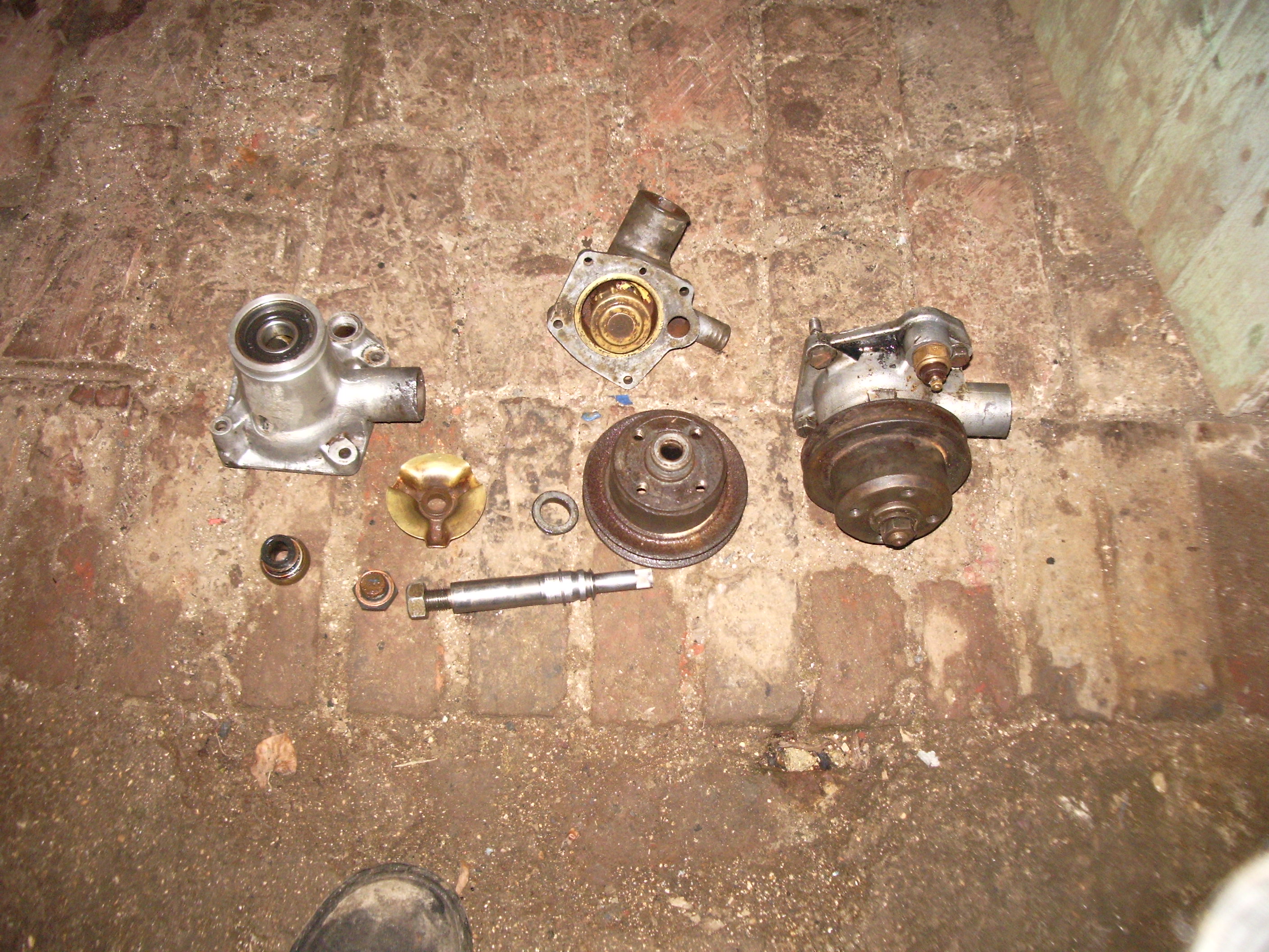

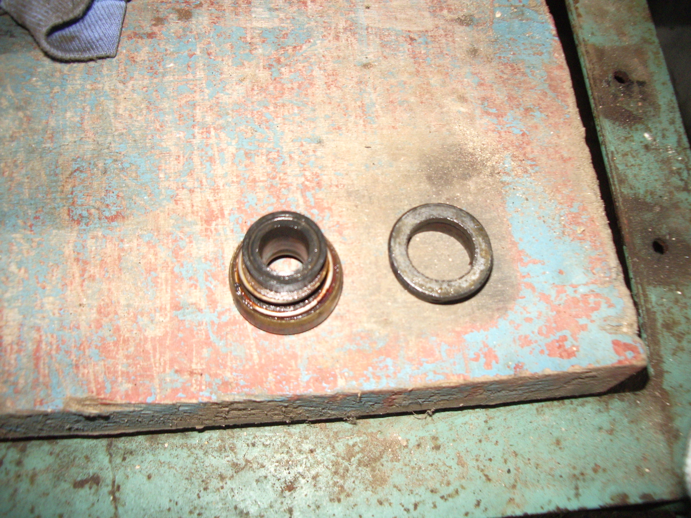

suite des hostilités !

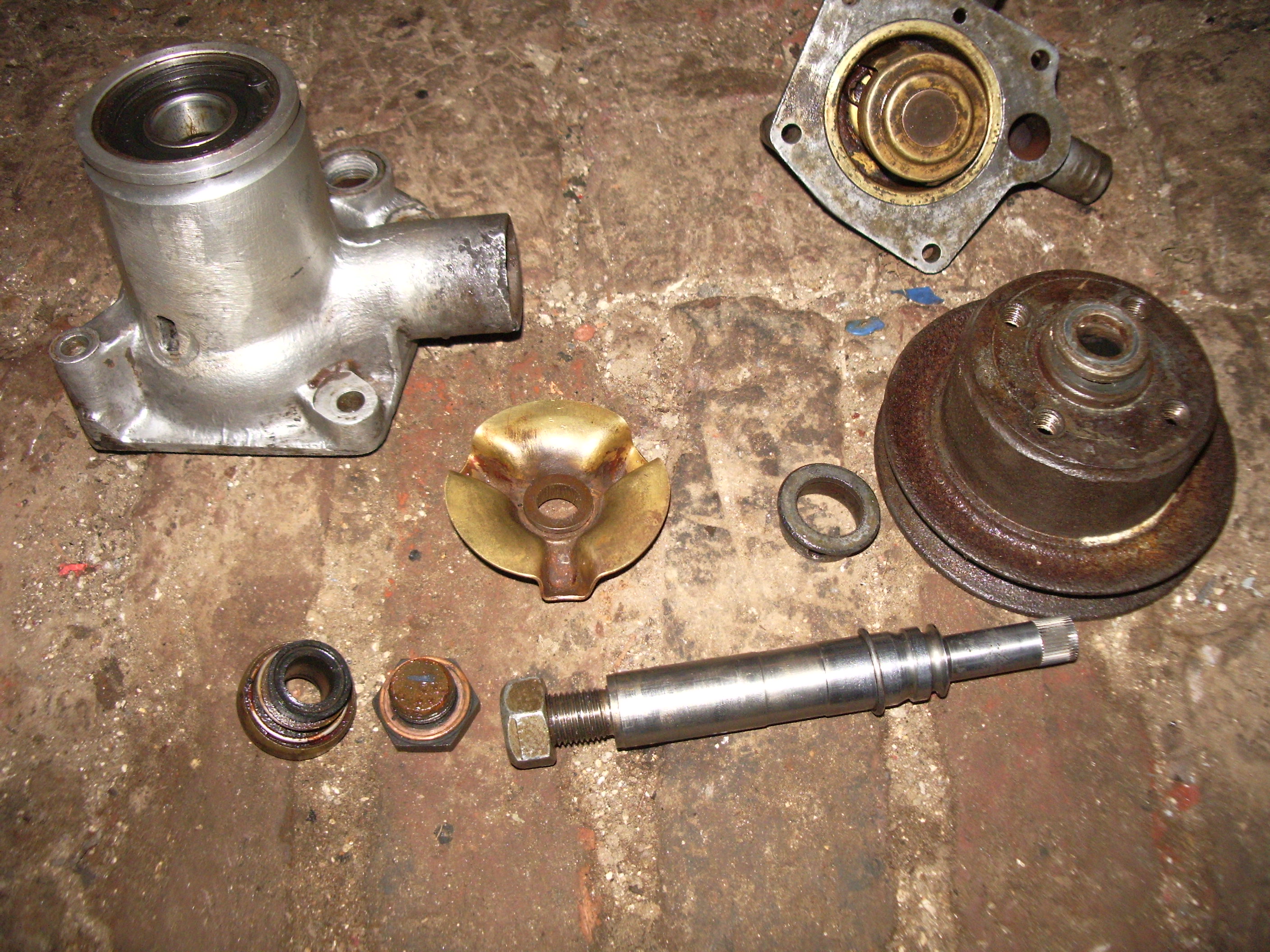

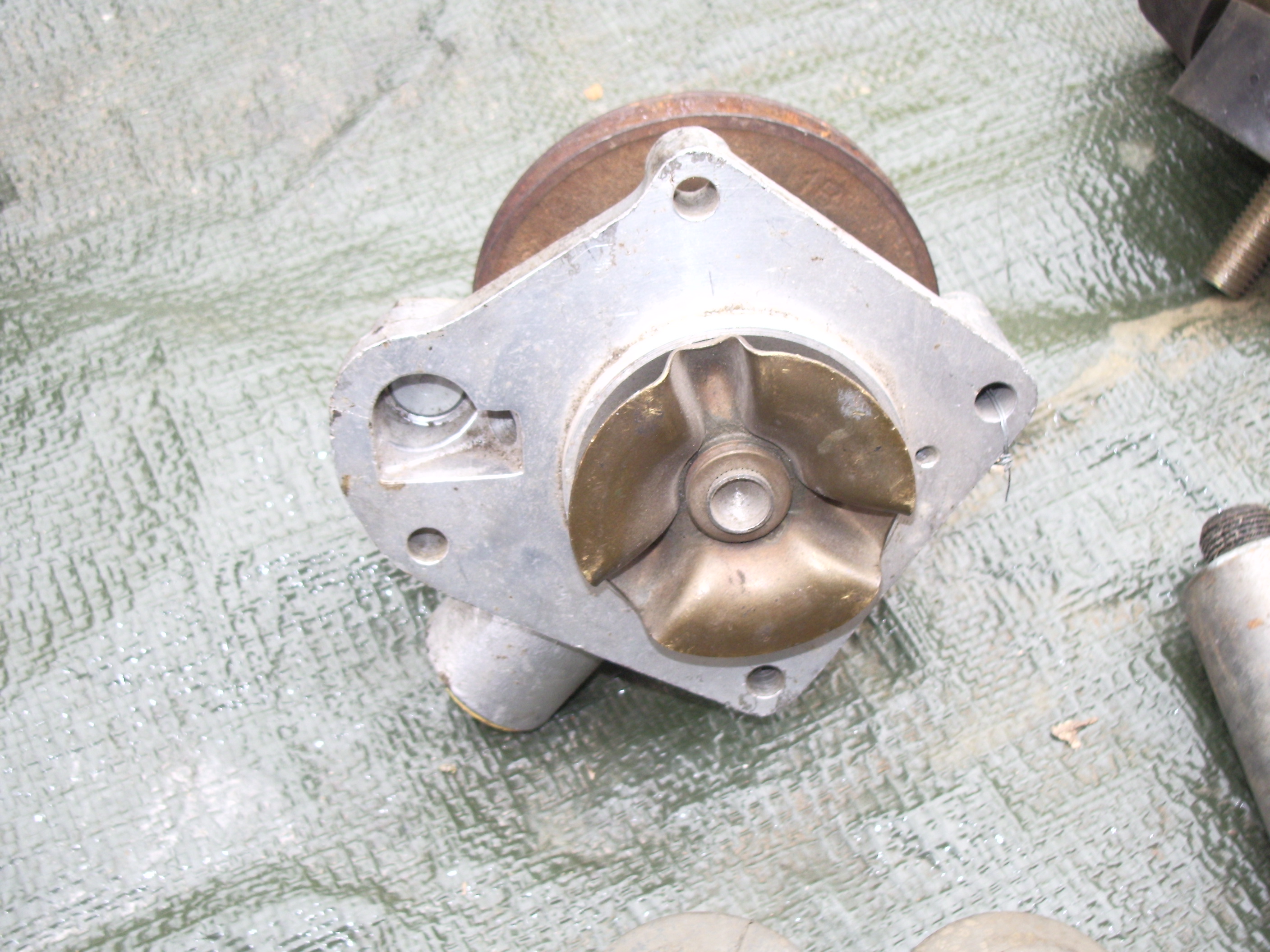

démontage de la pompe a eau et de la plaque de fermeture de culasse du 580 , pour voir ce que ca dit
pompe a eau hs ! :evil:
le joint cyclam et surtout la bague d appui sont morts ( oxydation importante )
heureusement celle du 712 est quasi neuve , a part la turbine qui est tordu dans tout les sens , un petit echange avec celle du 580 et elle sera toute neuve :D

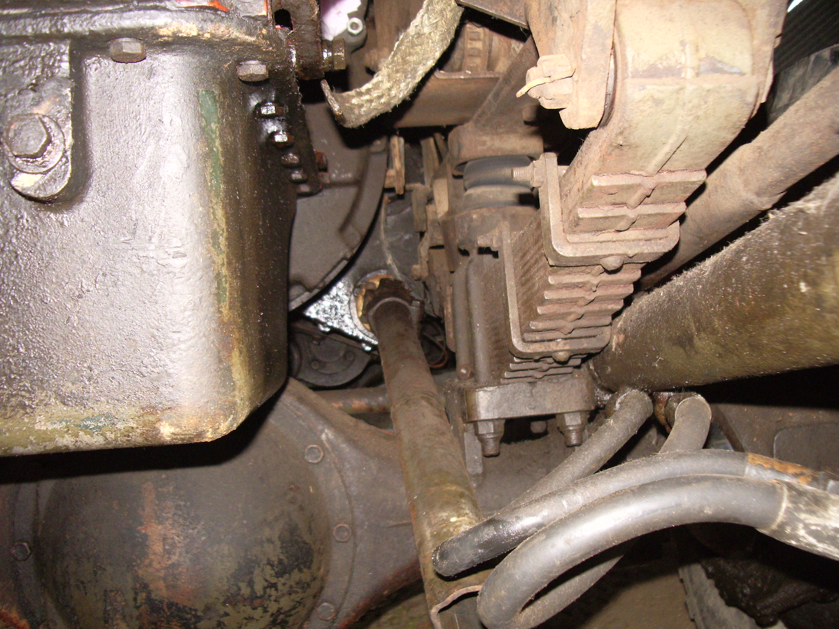

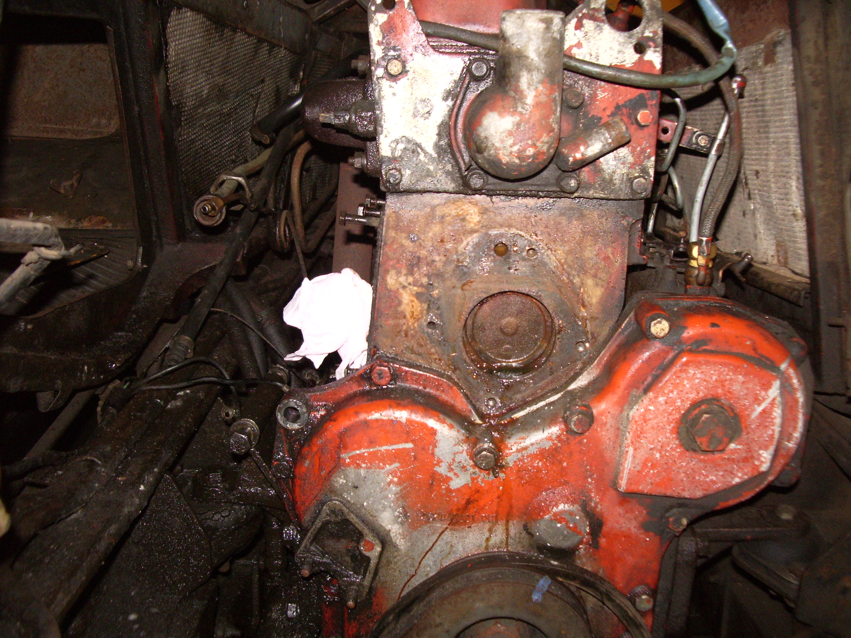

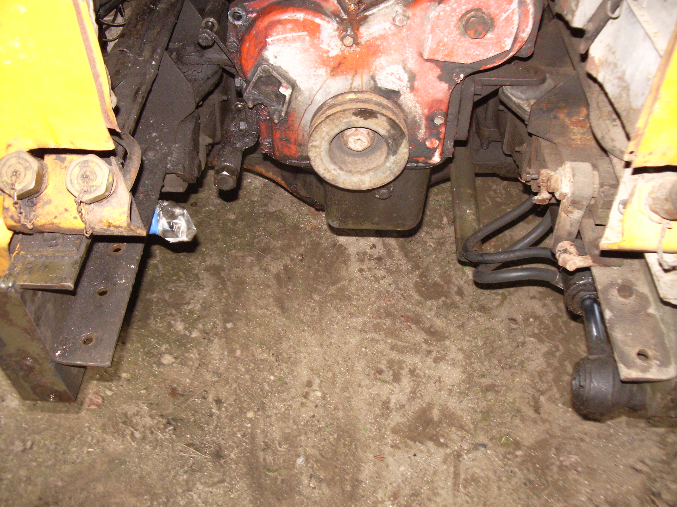

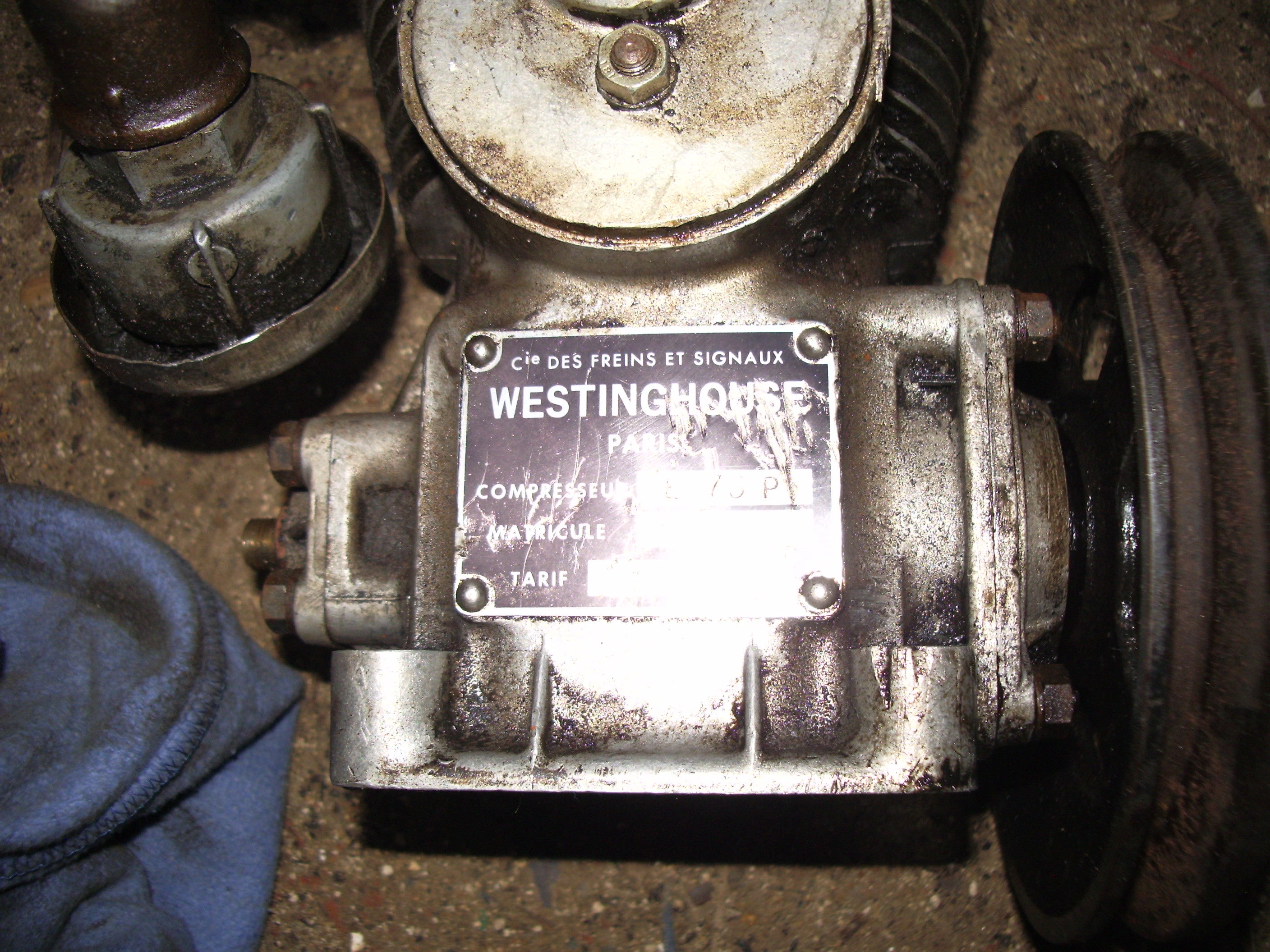

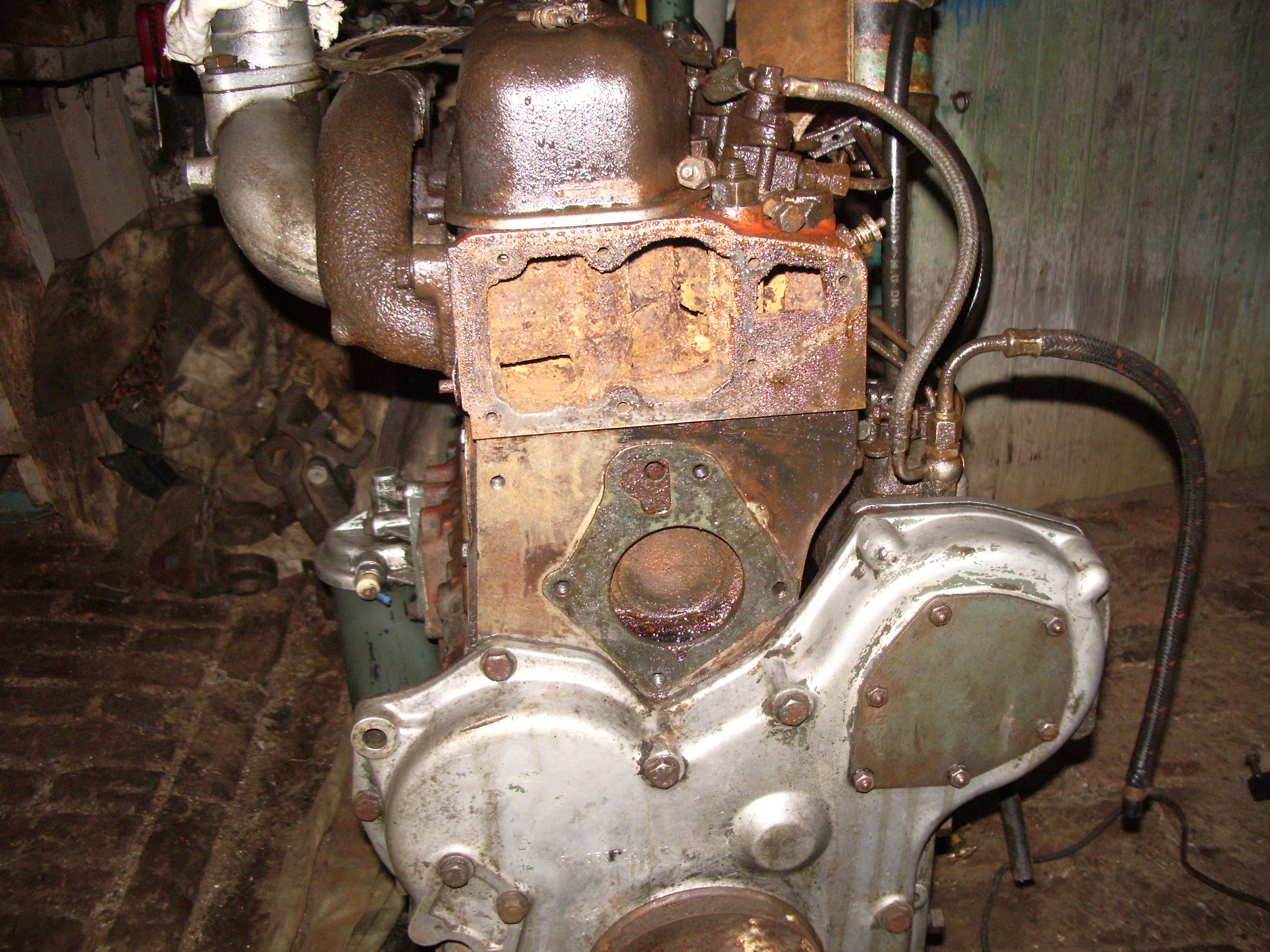

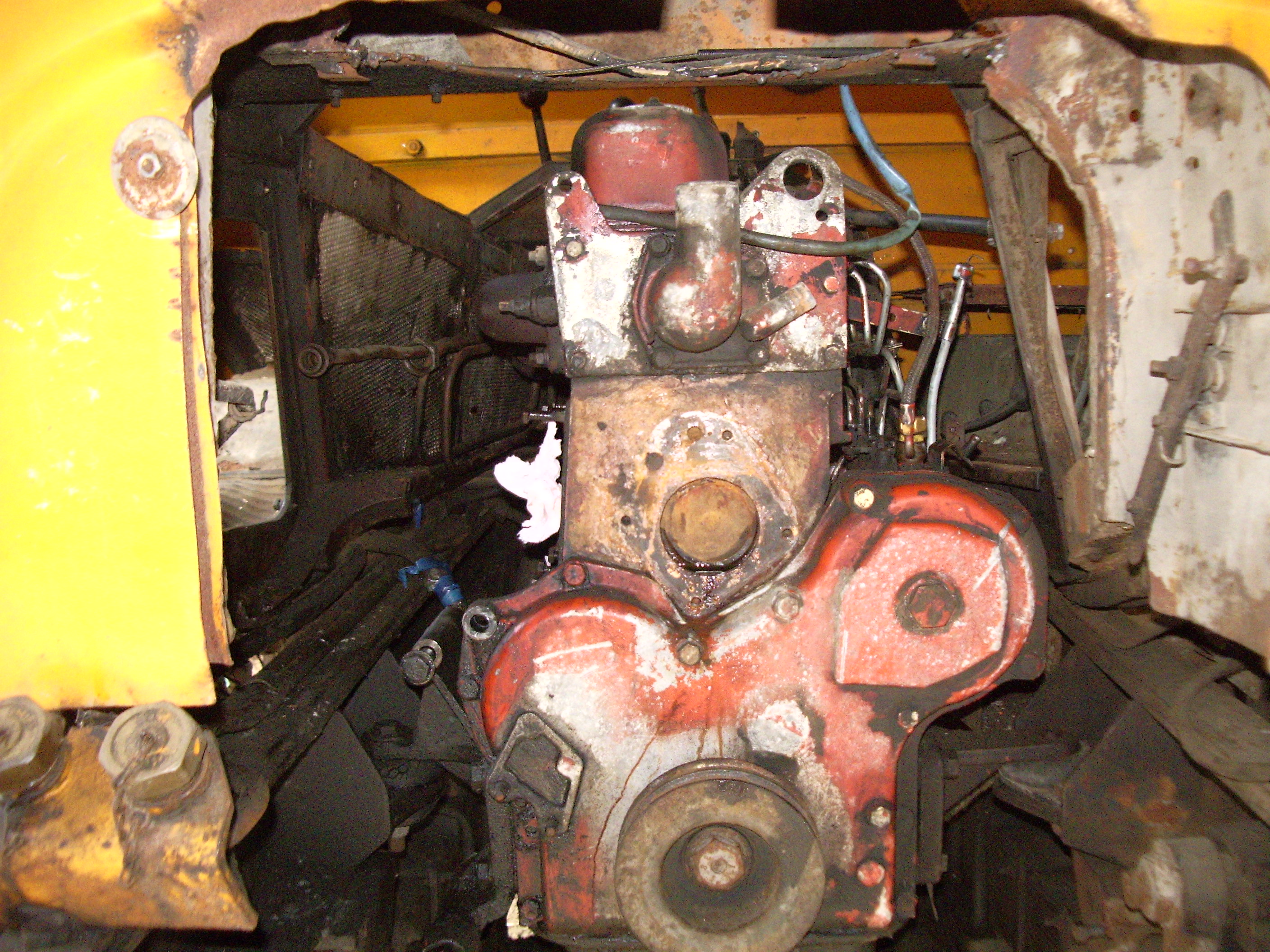

du coup j ai commencé a demonté les périphéries du 712 pour faciliter sa sortie
en premier je commence a démonté la pompe a eau et la , oh surprise les chambres d eau sont nickels , pas un pète de rouille , ni de dépot se qui me confirme que ce moteur est en bonne état

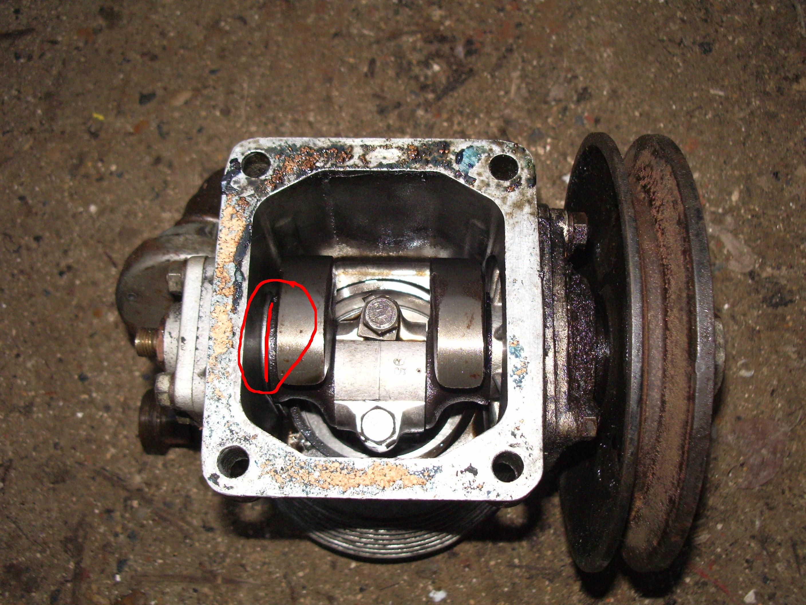

après c le tour au compresseur et la c moins réjouissant car je constate un jeu latéral important au niveau du vilebrequin ( un bon 5 millimètre ) et surtout une fuite d huile coté poulie !
va falloir que je trouve des cales en bronze pour réduire le jeu !

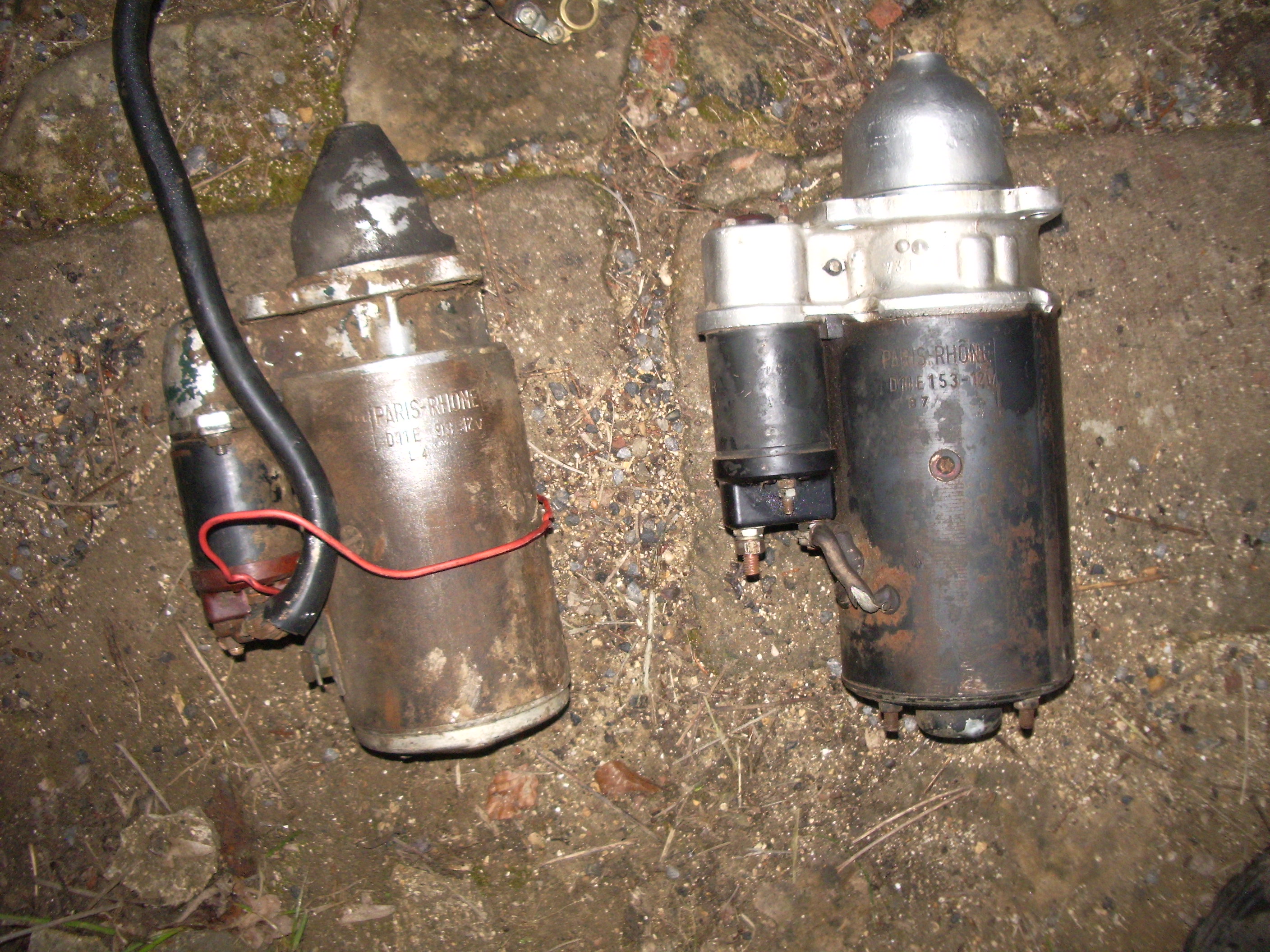

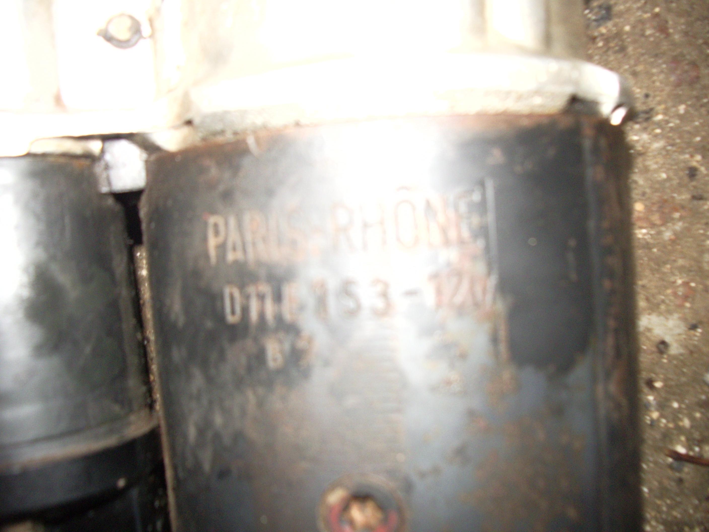

et ensuite au tour du démarreur
le d11e93 du 580 et le d11e153 du 712 ( c ceux dernier qui serat remonté sur le 580 ) car plus de peche et surtout en bon état

Salut Julien, tu as desserti la turbine de son axe où sur la pompe du 580 elle est démontable ?

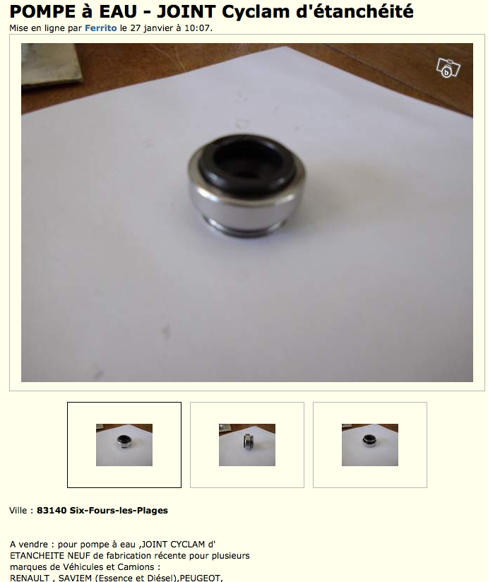

Si elle était sertie tu penses pouvoir trouver le joint cyclam détaillé pour la refaire?
Regarde sur ta pompe de 712 que la poulie tombe bien au même endroit, sur le 591 l'échange simple n'était pas possible...
julien-r2087
Re: Mes Castors, mes projets
Message par julien-r2087 »
elle sont toutes démontables , la turbine est en matière molle ( bronze mais pas sur ! ) et elle a des cannelures dans son
alésage qui s emmanche sur les cannelures en bout d arbre , pour la démonté j ai calé la turbine et j ai donné un bon coup de marteau en bout arbre et c sorti tout seul !
ca doit se trouver ; sinon comment ferait les pros pour les refaires ? mais le problème c pas le joint cyclam c surtout la bague d appui qui a l origine a un traitement de surface et qui la est oxydé !
pour moi pas de problème car il avait remonté une pompe a eau neuve de moteur 580 sur le 712 , donc les 2 identiques et même trou de fixation et surtout la poulie tombe pareil ! :mrgreen: ( d ailleurs il avait démonté tout les pièces spécifiques de l ancien moteur pour le monter sur le 712 : tout est interchangeable , c le seul avantage de ces moteurs , c pas comme sur les indenors )

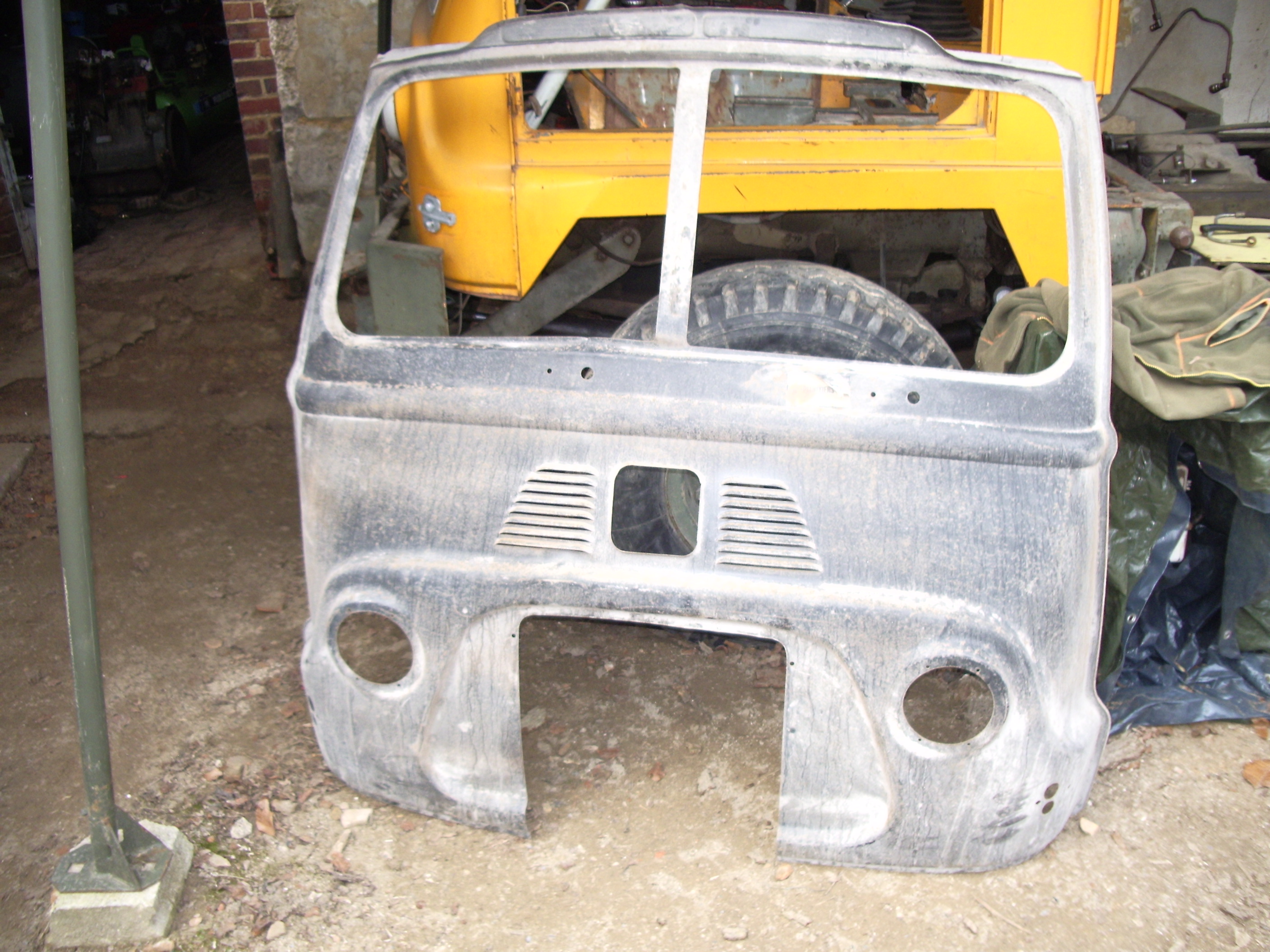

une petite face neuve d époque pour mettre sur celui de montpellier !

oui etait a vendre sur lbc ou ebay je sais plus..mais c est pas pour nos castor...y a pas la place de l insigne sous parebrise

ouais sur leboncoin , pour l emplacement de l insigne , ca sera découpage de la partie sur la vieille face est greffe sur la nouvelle face ( ca fait moins de boulot que de découper toutes les parties malades , surtout qu il y en a ! )

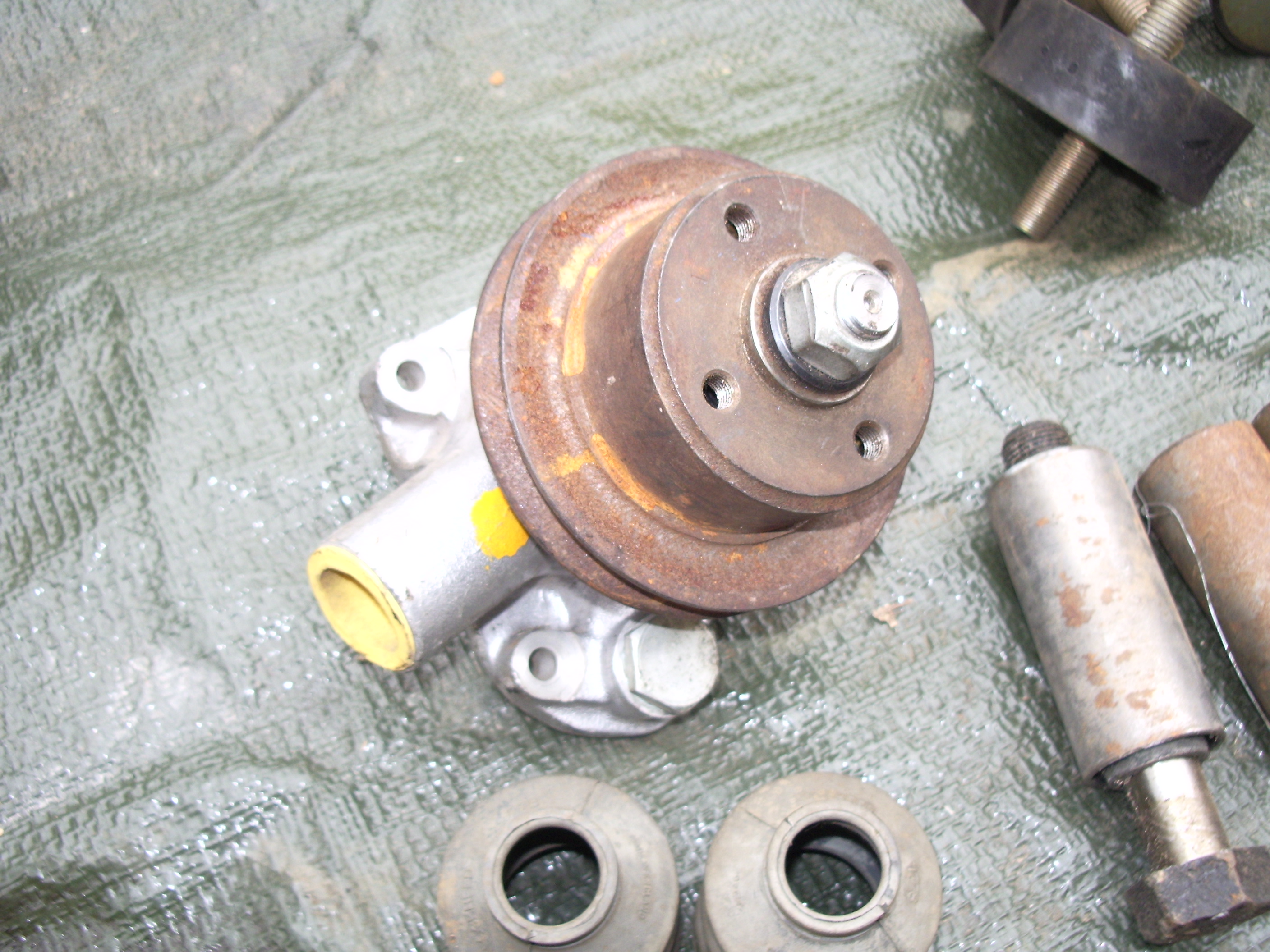

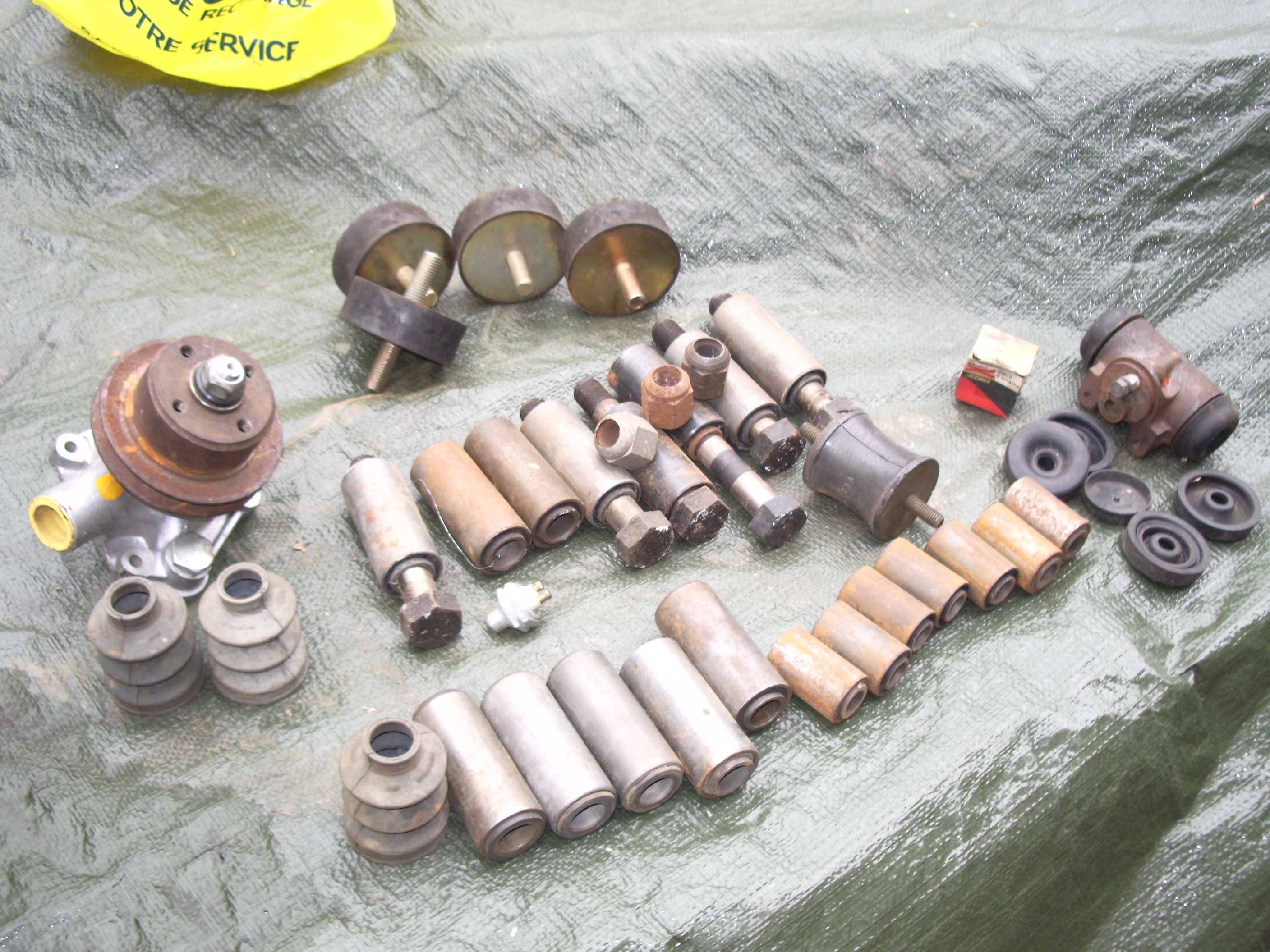

petite photo au retour d une bourse ! :mrgreen:
j ai de la chance , j ai trouvé une pompe a eau neuve de moteur 580 ( jamais servi ) , à une personne qui la vendait sur la bourse et qui en faite habite a 30 bornes de chez moi ! comme quoi tout est possible et tout ca pour la modique somme de 50 euros :wink:

Dis-moi dans toutes ces pièces que tu trouves sur les bourses je suppose que rien ne vient de Castor, n'hésite pas à donner l'origine des pièces adaptables.
non , c'est sur rien ne vient de castor ! :P beaucoup de pièces renault ou saviem
les plus gros silentblocs ( jeu de lames arrières ) , c'est monté sur du renault galion ainsi que les axes et les plus petits ( jeu de lames avant ) sont montés sur r2087 , renault goelette , etc .
silentblocs avant : 16*32 - 50*54
silentblocs arrière : 20*38 - ? ( je me rappelle plus de tête la longueur, c'est environ 80-90 ) :mrgreen:

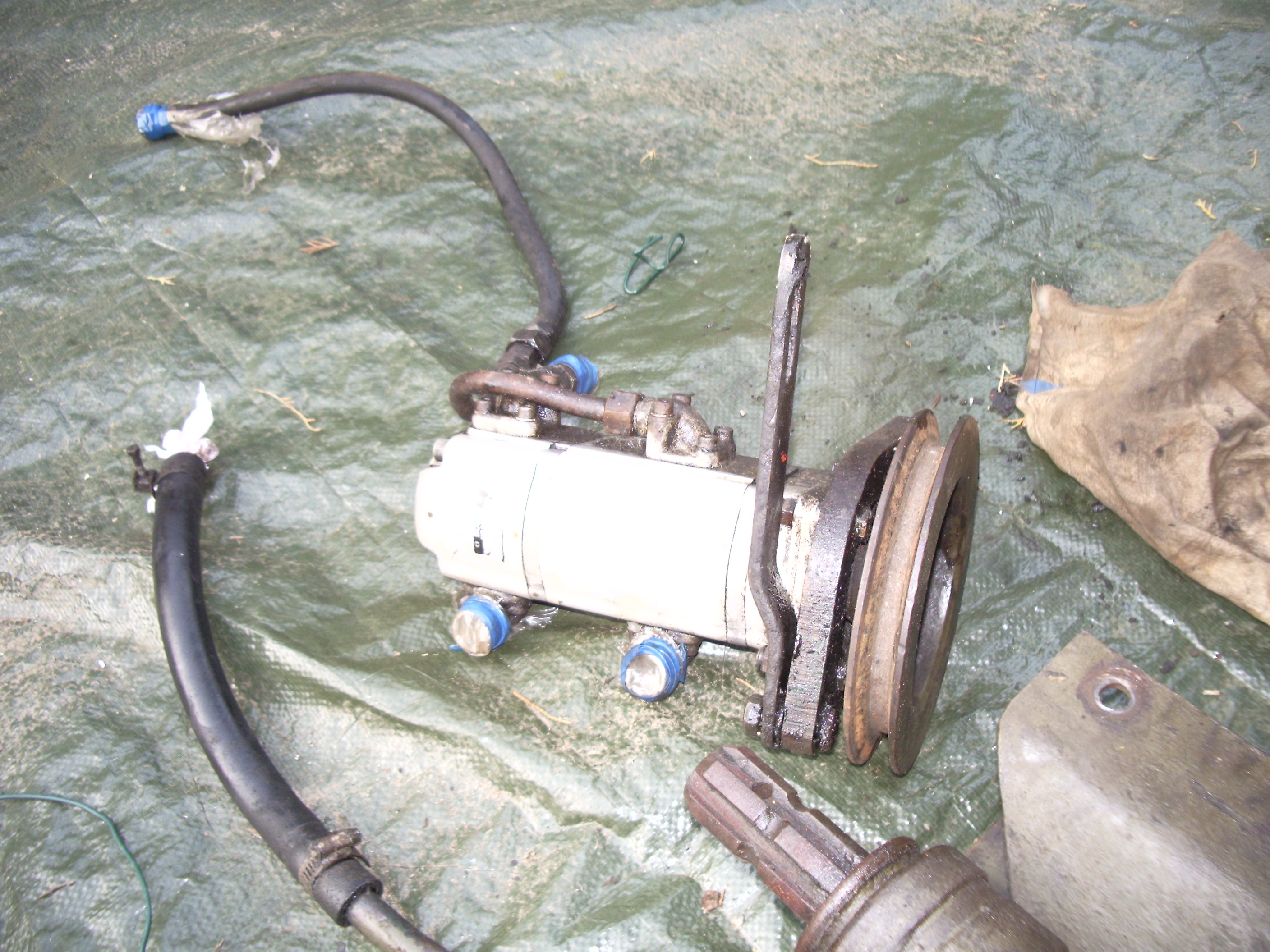

pour les longeurs de maitre cylindre , il faut que je regarde et je te dis quoi .
j ai regardé pour les longeurs de maitre cylindre , ils sont identiques au tiens , donc je rectifie mais dire donc j en ai 2 avec freinage a compression et un a dépression ! j ai pris la pompe a vide pour un compresseur :oops: ( je sais pas ce que j avais fumé ce jour la ! ) , du coup je l ai démonté est bilan , elle est morte ! de toute facon elle était grippée , fallait pas s attendre a un miracle :mrgreen:
sur celui a depression la longueur du maitre cylindre est de 185 mm
sur celui a compresseur le m.c fait 225mm
et pour l hydrovac a dépression , c'est le même que sur les renault galion , donc ca se trouve encore !

meilleur prix pour l instant d un silenbloc de lame avant 16/32 26euro :x .c est chaud
j ai un castor mais pas de queue plate !!!
julien-r2087
meilleur prix pour l instant d un silenbloc de lame avant 16/32 26euro .c est chaud
sur la bourse , j ai fait un tour sur les stands pros et je crois que c était chez dépanoto ( pas sur ) , il était a 17.40 ttc en neuf :? , je trouve que c encore trop cher :(
pour toi comparer ceux que j ai acheté a des particuliers ( neuf d époque ) , je les ai payé 4 euros en moyenne

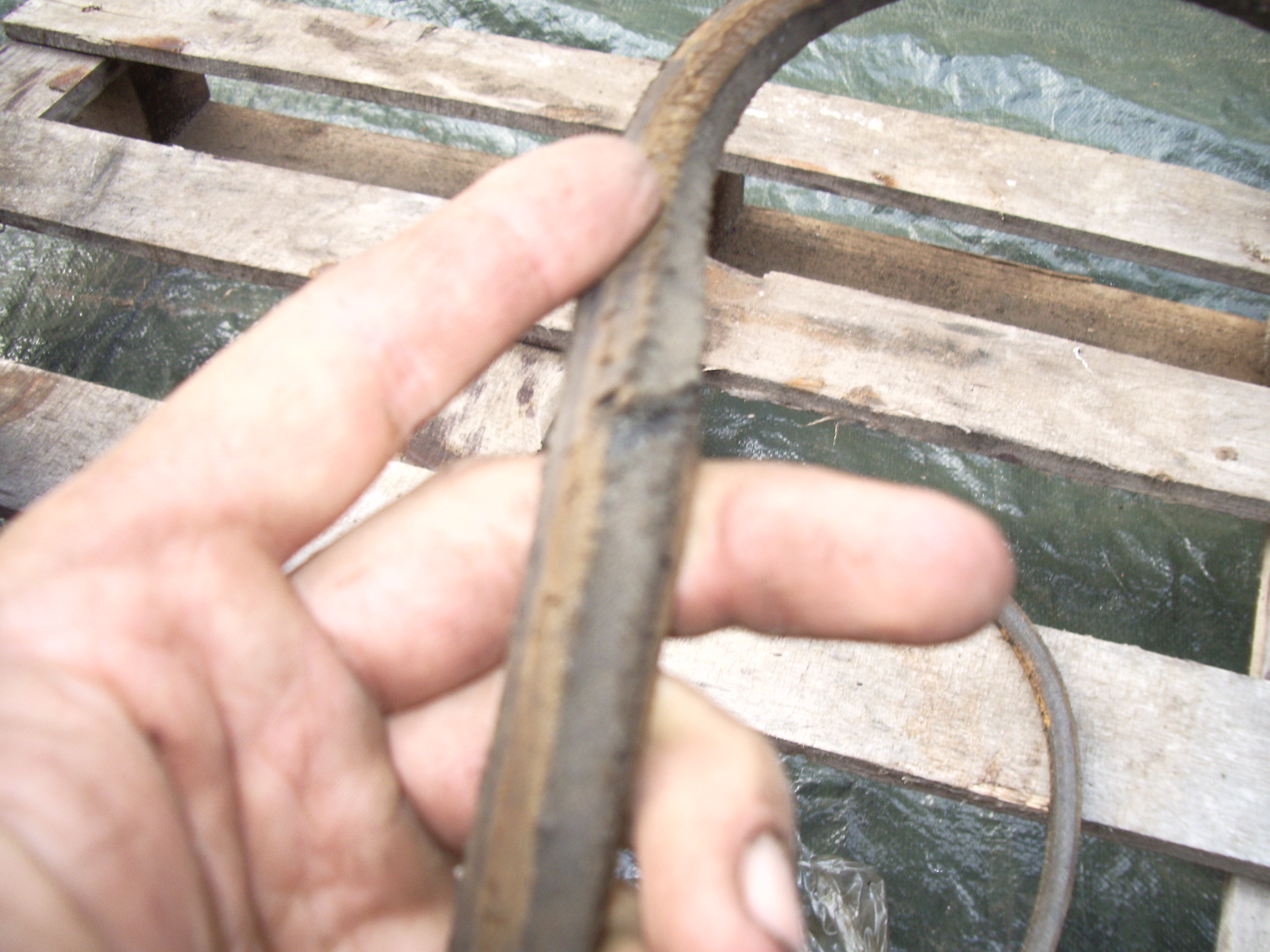

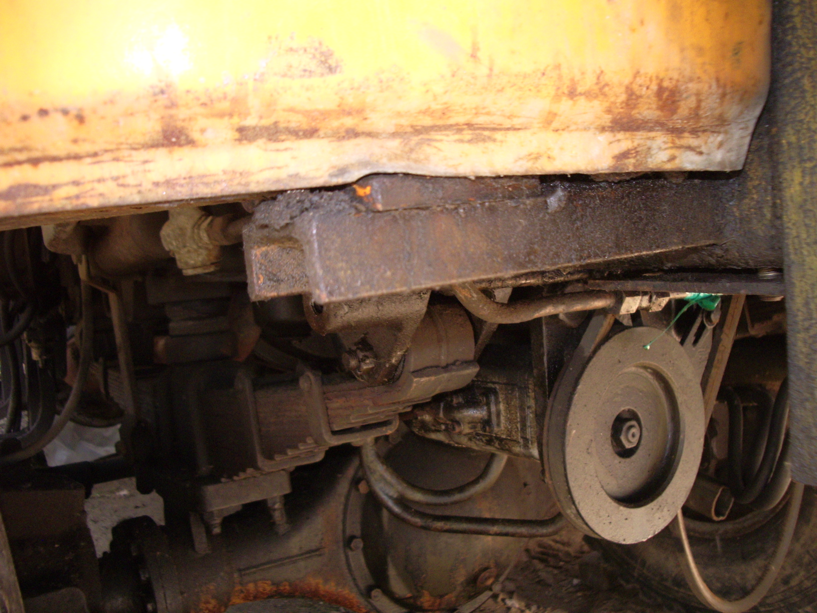

suite du démontage des périphériques avant dépose du 712 :mrgreen:
les 2 courroies sont hs ! :twisted:
