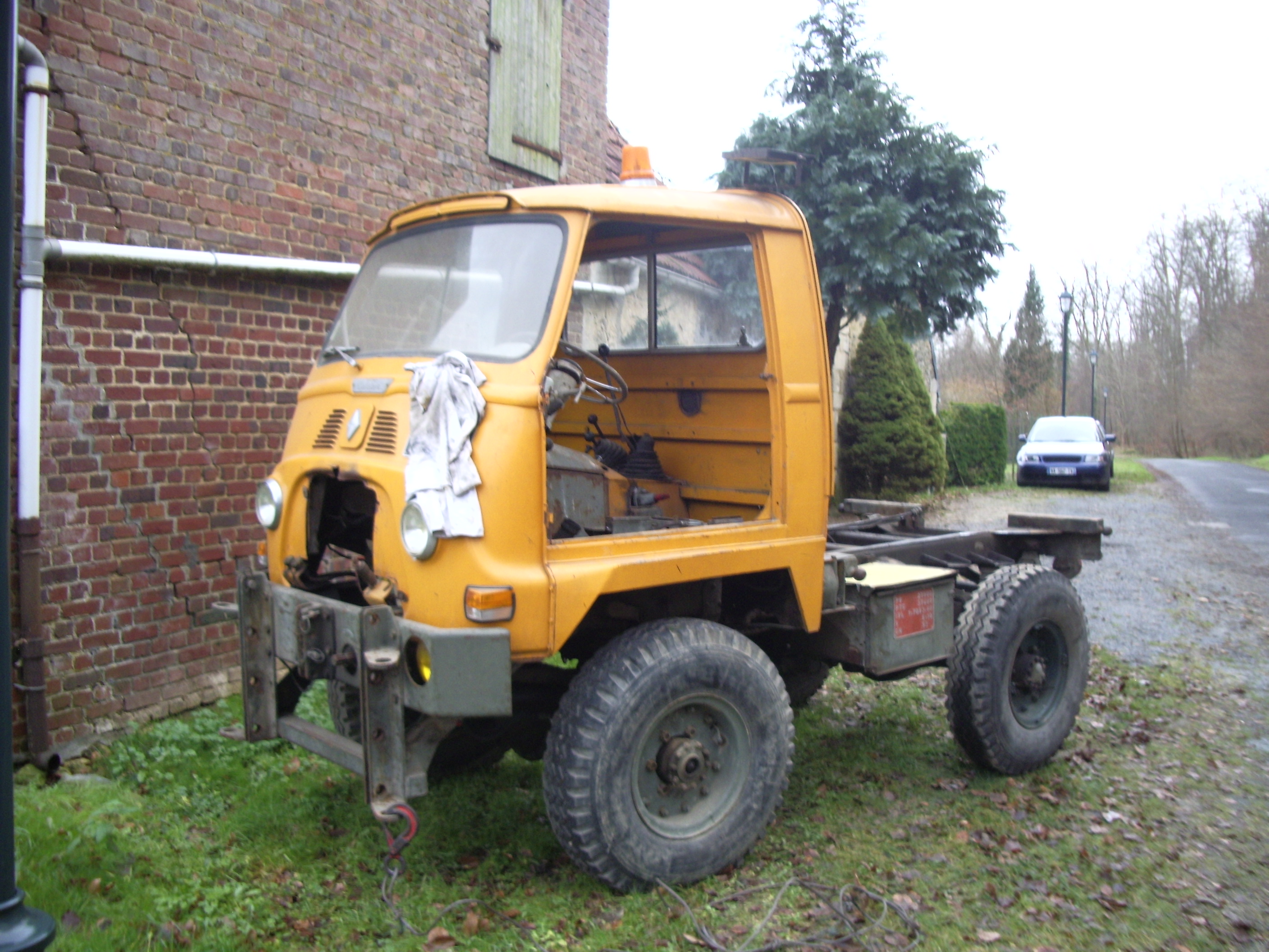

Bon, je me lance :lol:
voila le orange :
Mon projet pour celui-là c'est de le remettre en configuration d'origine sans faire une restauration profonde mais juste le remettre en état, et le passer au contrôle technique pour pouvoir rouler avec :lol: ; mais surtout je me suis lancé le défi qu'il soit prêt pour défiler à la parade de la ferté alais ( début juin ), ça va être chaud mais bon l'espoir ça fait avancer :lol:
petit topo du chantier :
- retrouver les pièces manquantes ( porte conducteur , capot intérieur , radiateur , calandre )
- déposer la grue montée à l'arrière ( déjà fait )
- démonter le moteur man 712 pour remettre un moteur 580 alfa ( car d'origine ma carte grise est en 9 ch donc moteur 580 et non 591)
- et surtout refaire le freinage ! c'est mieux pour le CT :wink:
Sinon voila quelques caractéristiques : prise de force av/ar ; prise hydrauliques av/ar et normalement tribenne.

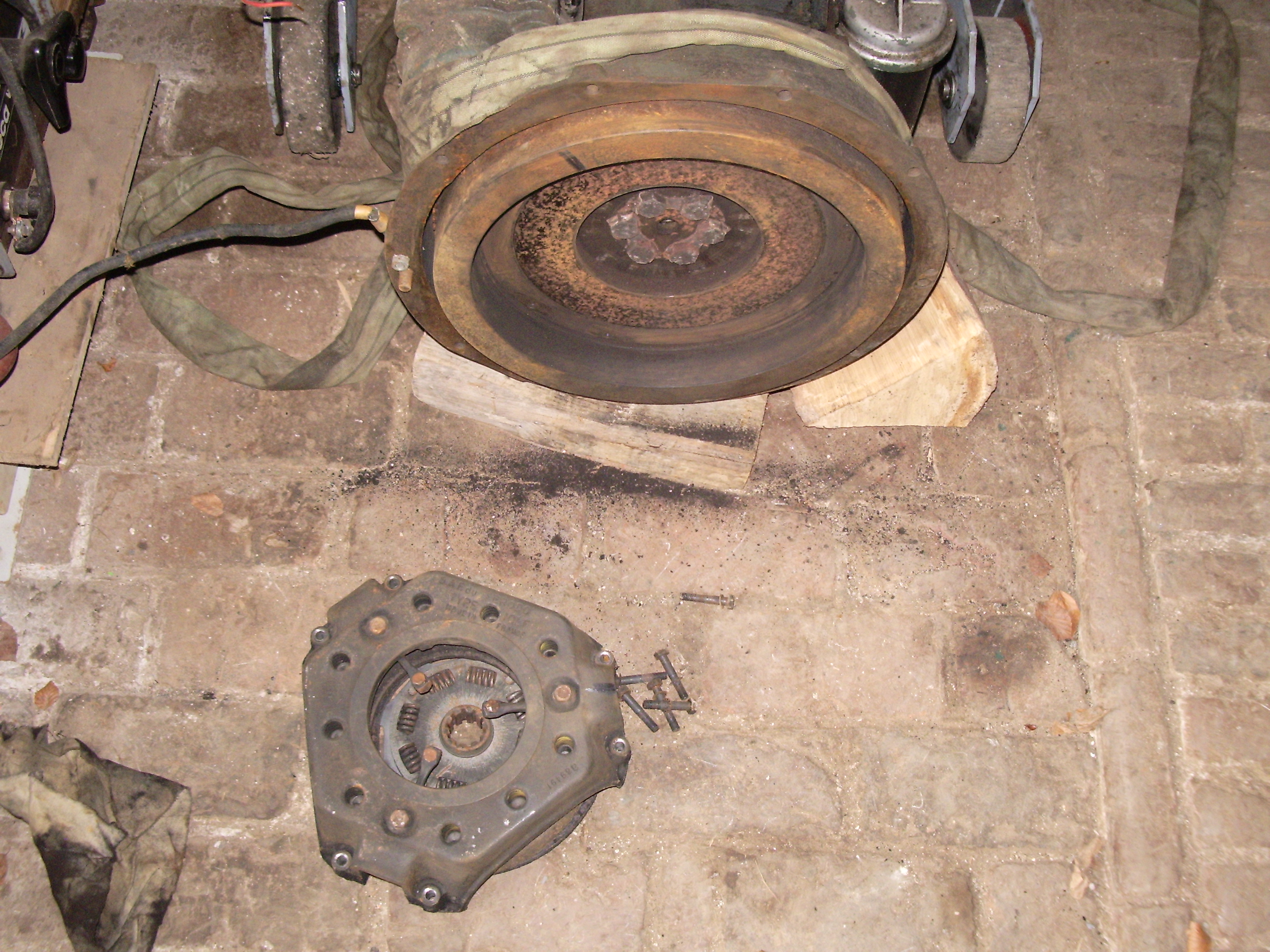

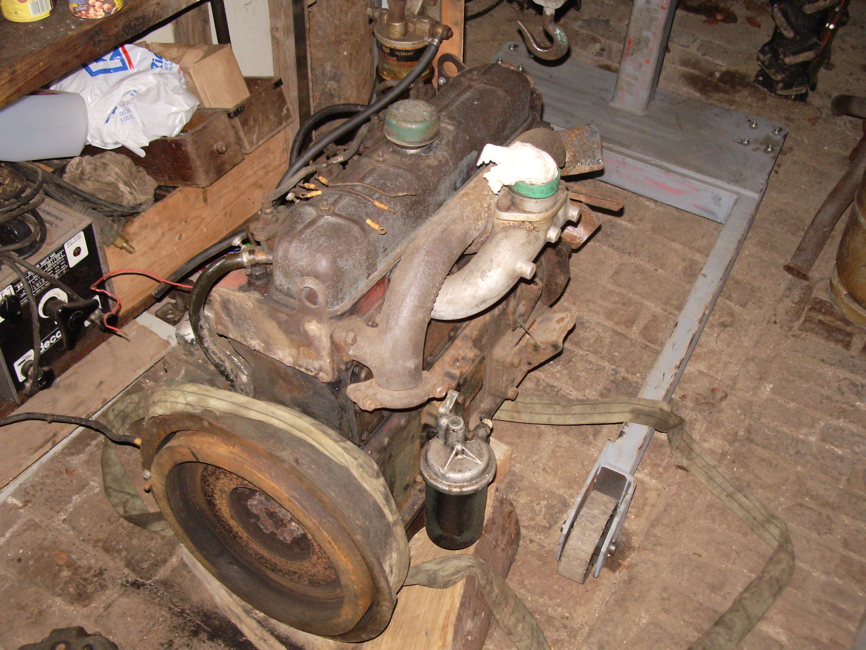

donc pour commencer j ai accumulé pas mal de pièces avant d attaquer :roll:
voila un moteur 580-03 acheté récemment qui était monté sur une super goelette , j ai priviligié ce modéle car ceux monté sur les goelettes ont un starter ( avance a froid ) manuel alors que cela ont une avance mécanique donc une tirette de moins dans la cabine
dans les prochains jours ( intempérie oblige :lol: ) je vais le mettre en route pour voir ce qu il vaut et surtout a quel point je vais le refaire , mais il y aura au minimum : changer tt les joints , mise en peinture , vidange , filtres , bougies de préchauffe et remplacement de l embrayage par un plus récent ( a diaphrame )
et voila une photo du 712 avant demontage

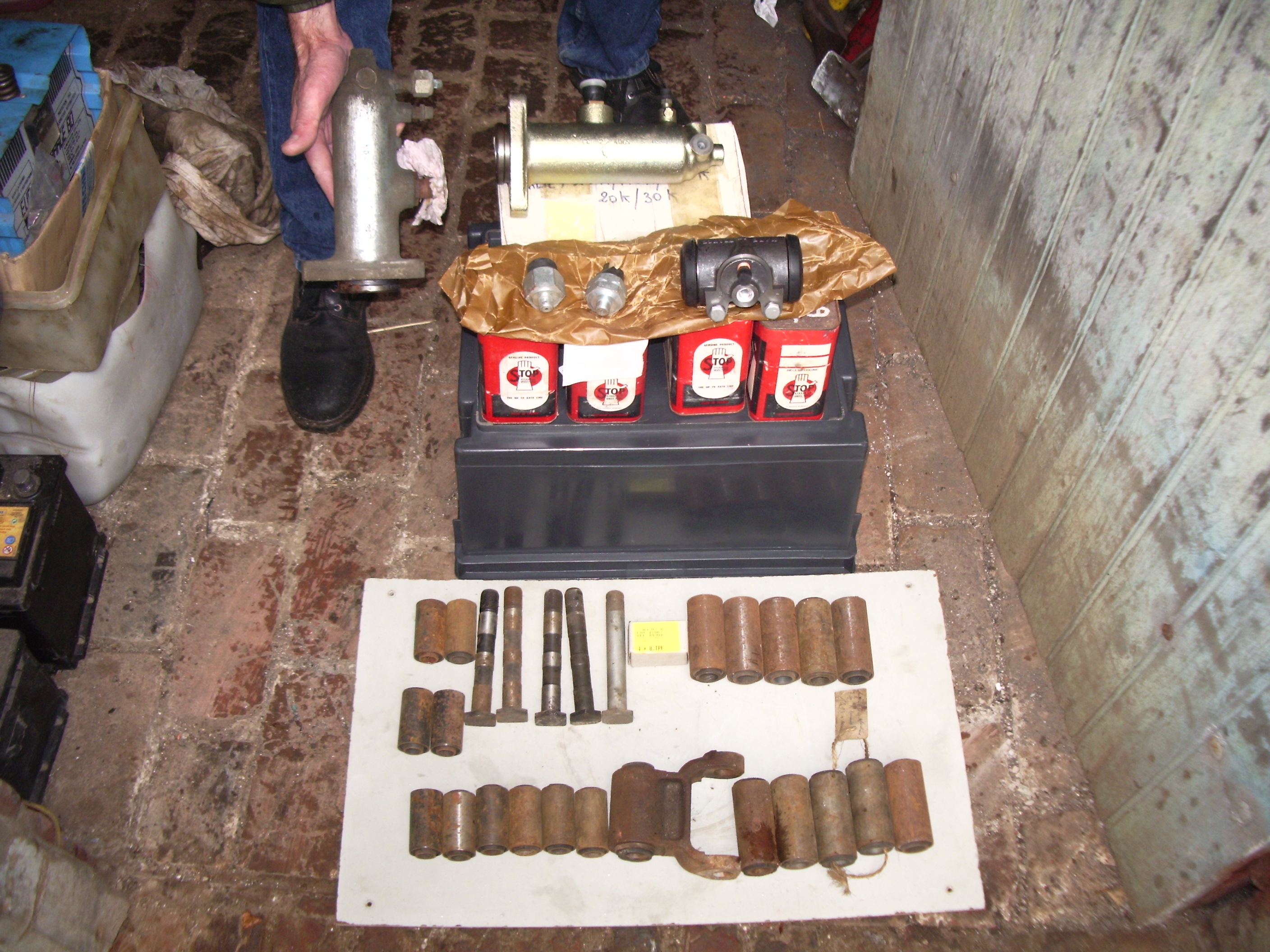

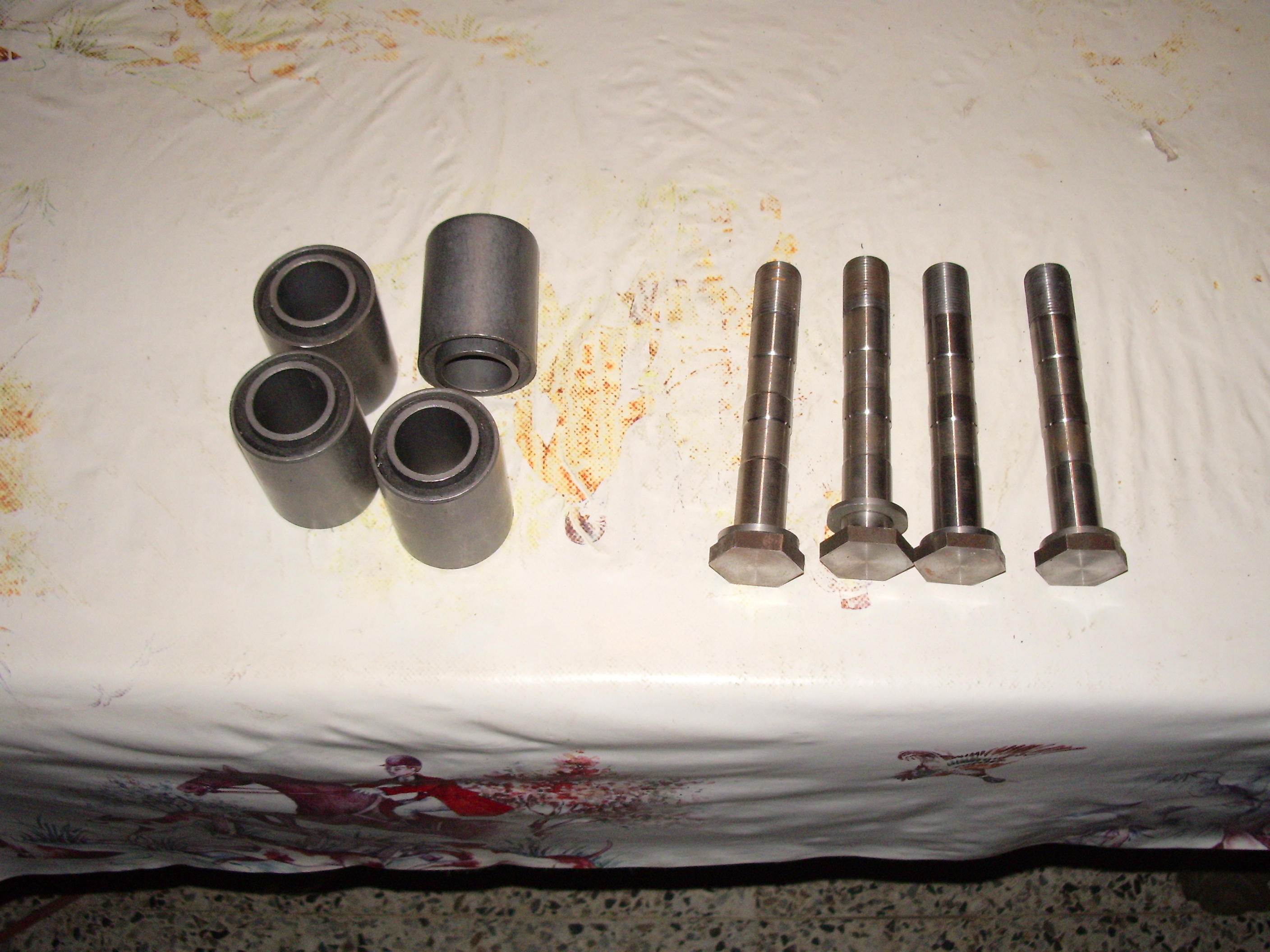

voila quelques pièces accumulés

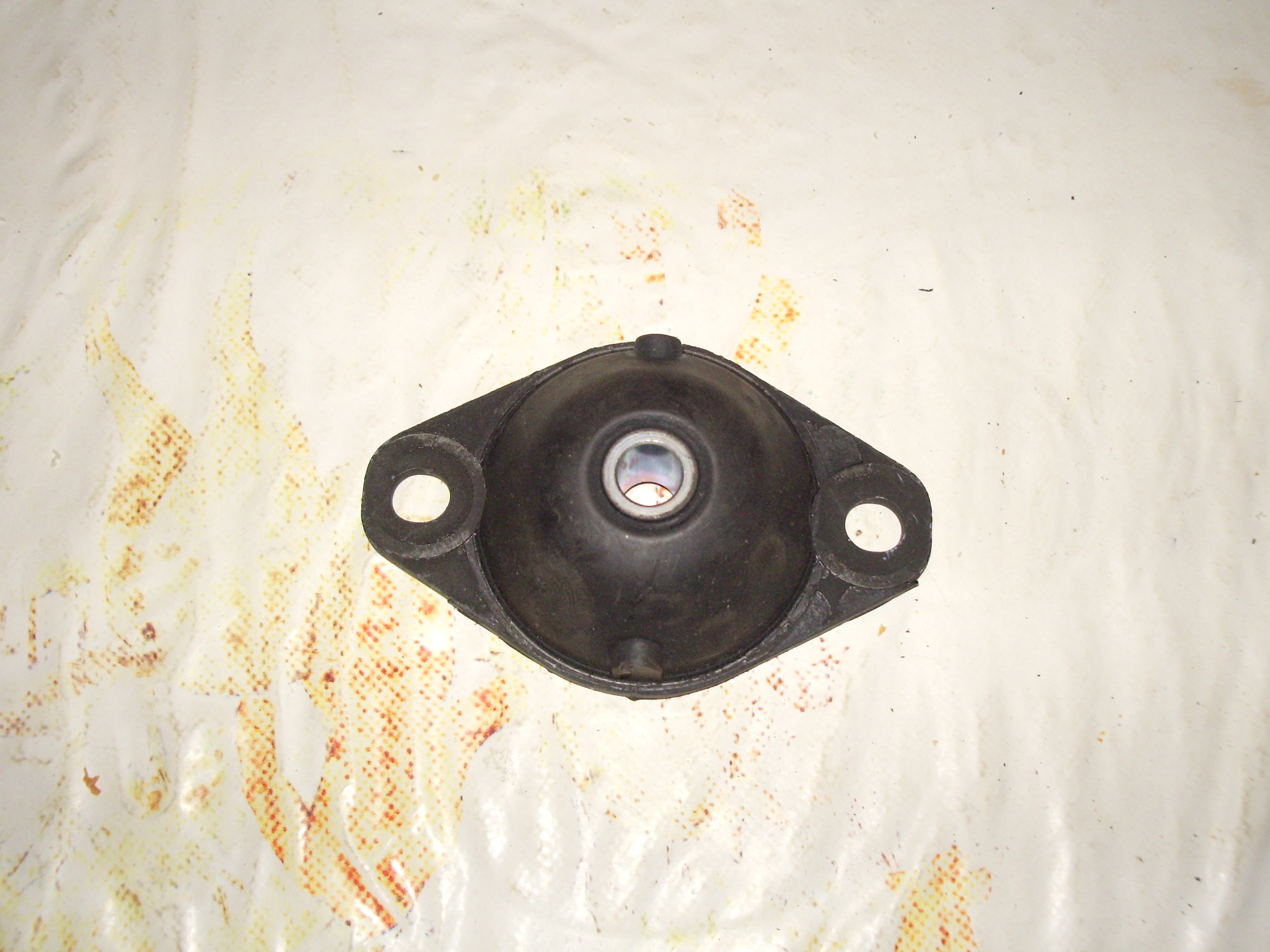

silentblocs moteur de fabrication récente
pour ceux que ca interesse je l ai est acheté sur une bourse a un professionnel qui m a dit que c est des supports de boite pour matra rancho , je l ai est payé 20 euros pièces ( j en ai pris que 2 pour essayé ) , car on en trouve en stock d époque ( leboncoin ) mais bon trop cher a mon goût :roll:

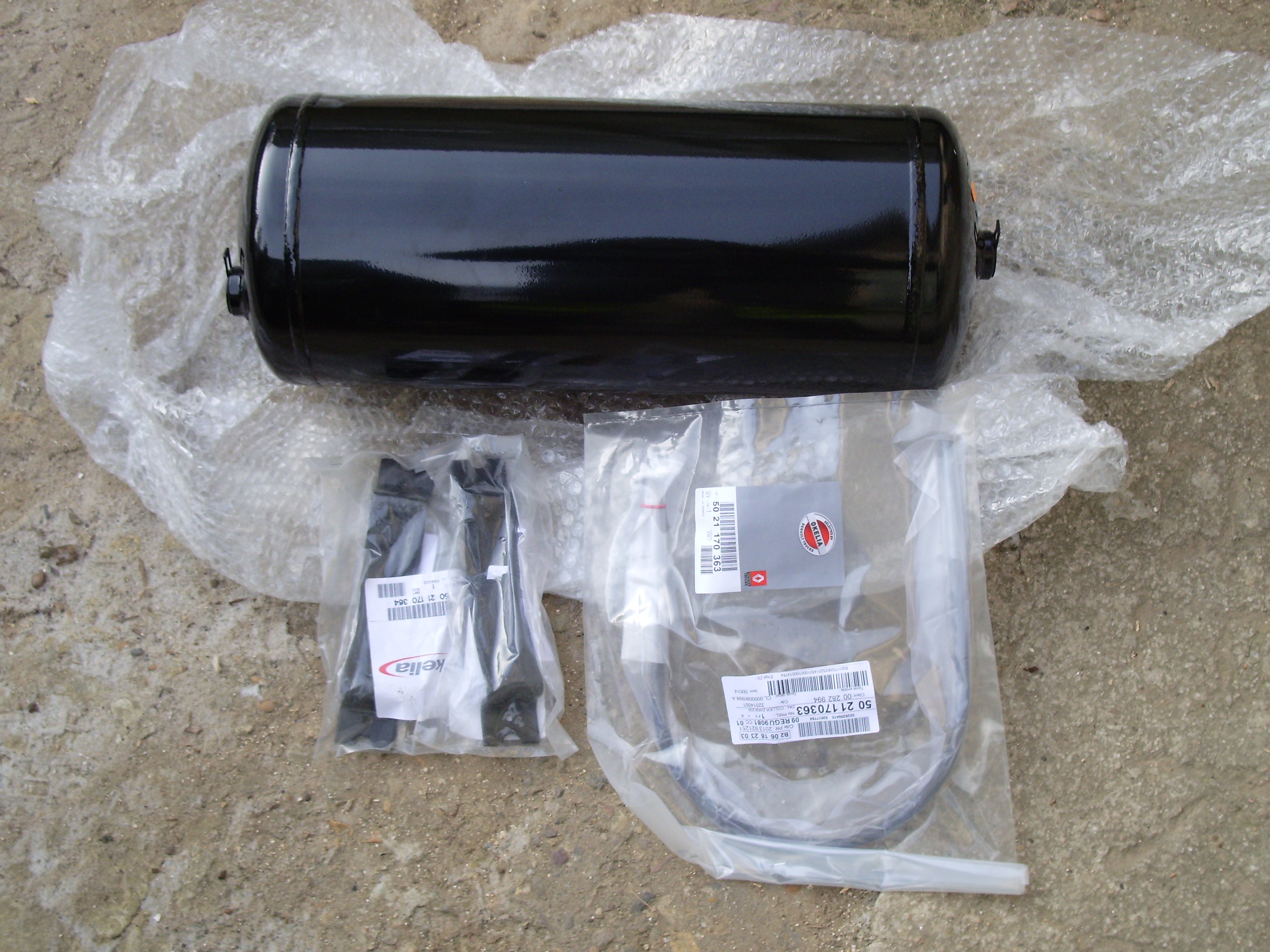

et des bouteilles d air neuves achetés chez renault truck

ouais pas de pb pour les adresses mais il y a pas mal de pièces trouvé sur les bourses , au pres de particuliers :wink:
surtout que les axes et silentblocs c les memes que sur les galions !

Ce orange a l'air d'être en super état mis à part le moteur que tu veux changer.
T'as pas peur de regretter de passer d'un 712 à un 580 par contre? :?
C'est sur qu'il y a ta CG qui annonce le 580 mais bon je me dis qu'en collection tu risques pas grand chose avec ton moteur actuel non?
Enfin je me pose la question parce que quand je vois déjà la "vigueur" du 591 j'ose à peine imaginer ce que dit le 580 :mrgreen:
D'ailleurs est-ce que tu as des données techniques sur ce moteur?
oui , ca va il est en bon état , a part les deux , trois découpes au chalumeau pratiqués dans la cabine :evil:

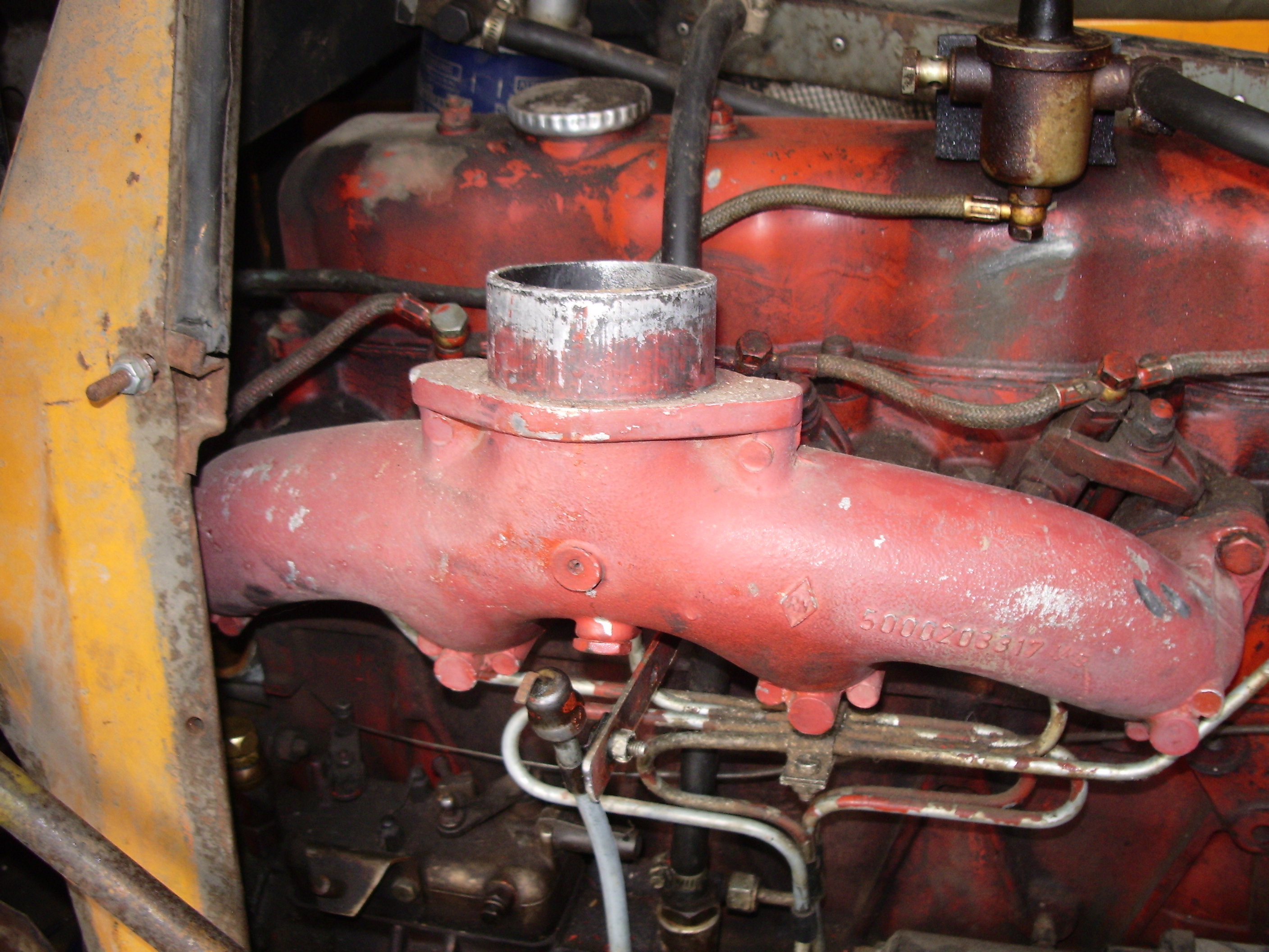

regrettés le 712 ; non car le carrénage d origine ne passe pas avec la pipe d admission ; donc obliger modifié et déjà qu il n y a pas beaucoup de place cote conducteur et comme je le veux au maximum d origine !
ma carte grise est normal et je compte la laisser ainsi ( le poids a charge n est pas specifié donc il sera en vl normal ) et de tt facon j ai mes permis poids lourds
j ai la rta du sg2 a moteur 580-03 et celle du galion a moteur 580-01

Pour le capot moteur oui ça a l'air compliqué avec la pipe d'admission du 712 côté gauche... Il y a quand même suffisamment de place pour conduire sans être trop quiché ? C'est vrai que déjà avec le moteur d'origine la place est limitée...

je croyais que tu voulais de la doc , désolé je suis lent a la détente :mrgreen:
-moteur 580 - 03 : - cylindrée = 4 *93*100 ( 2l 7 ) après le reste et sensiblement identique au 591
- 70 chv a 3200 tr/min
- couple maxi : 16.5 m.dan contre 18 pour le 591
ca peut pas être pire qu avec l étendard ( 2.1l ) ou l indenor (2 l ) :lol:

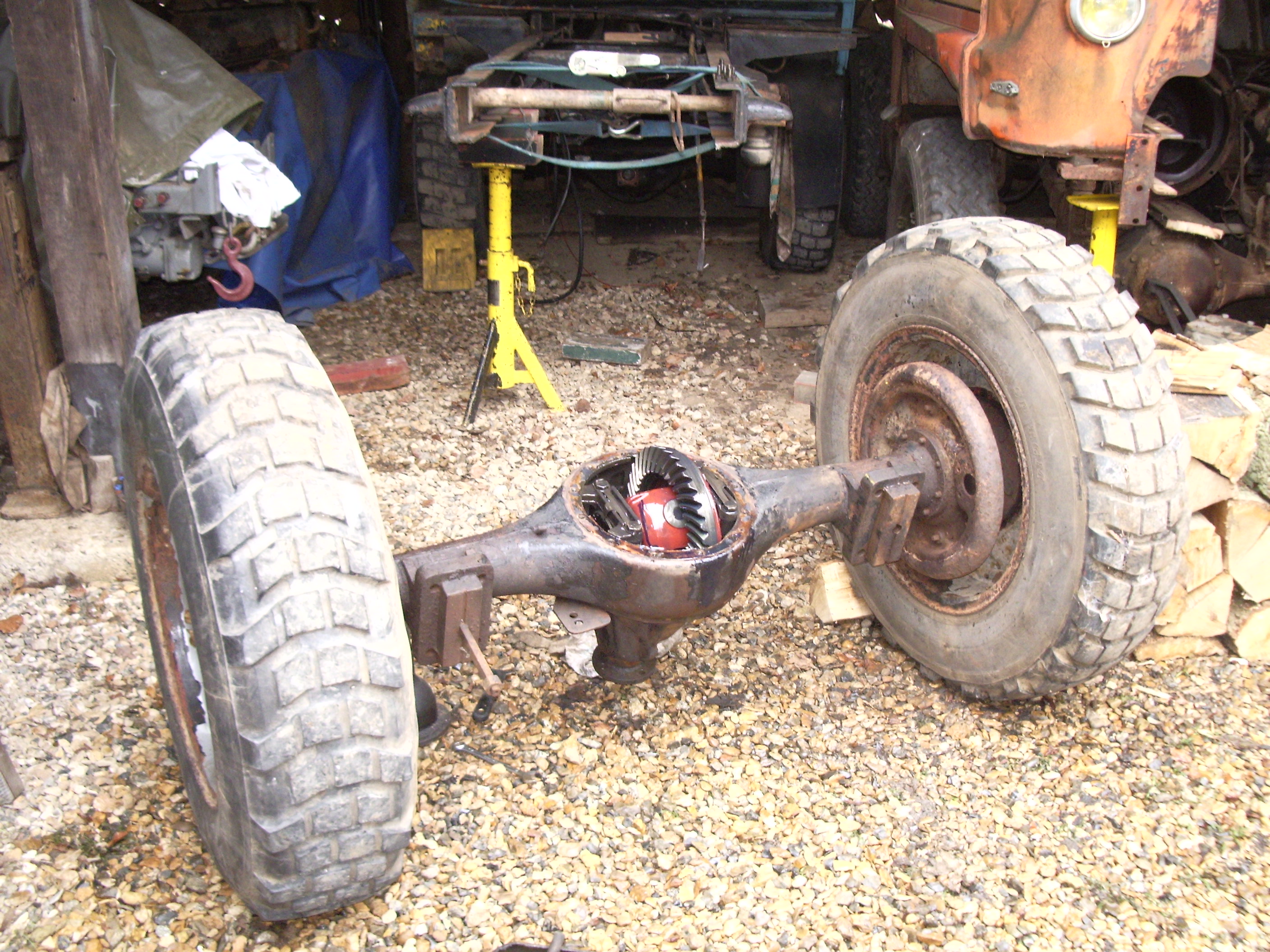

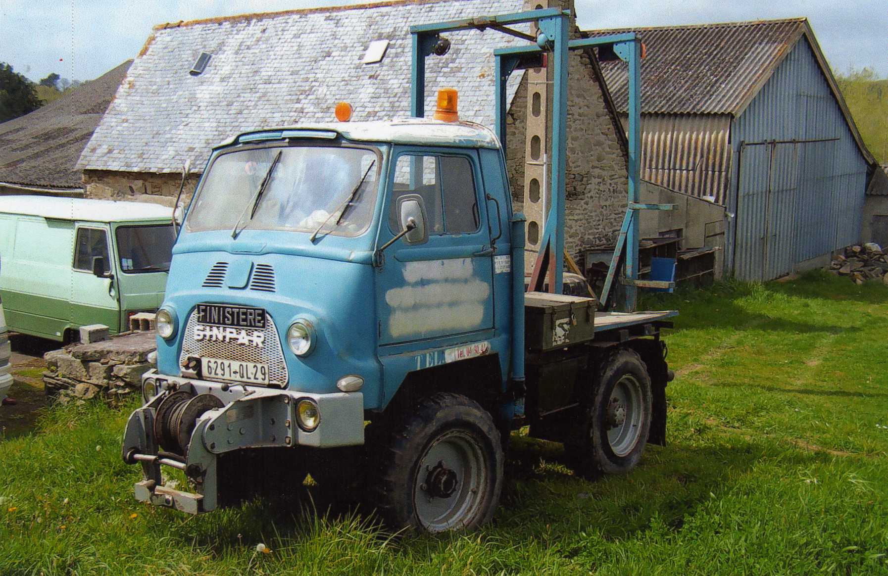

bon , allez je vous present un peu mon bleu avec des photos que j ai retrouvé :mrgreen: ( vous allez pouvoir compléter vos collections :lol: )
caractèristiques : moteur 591 , prise hydraulique avant
et le voila maintenant ( en cours de restau aussi )

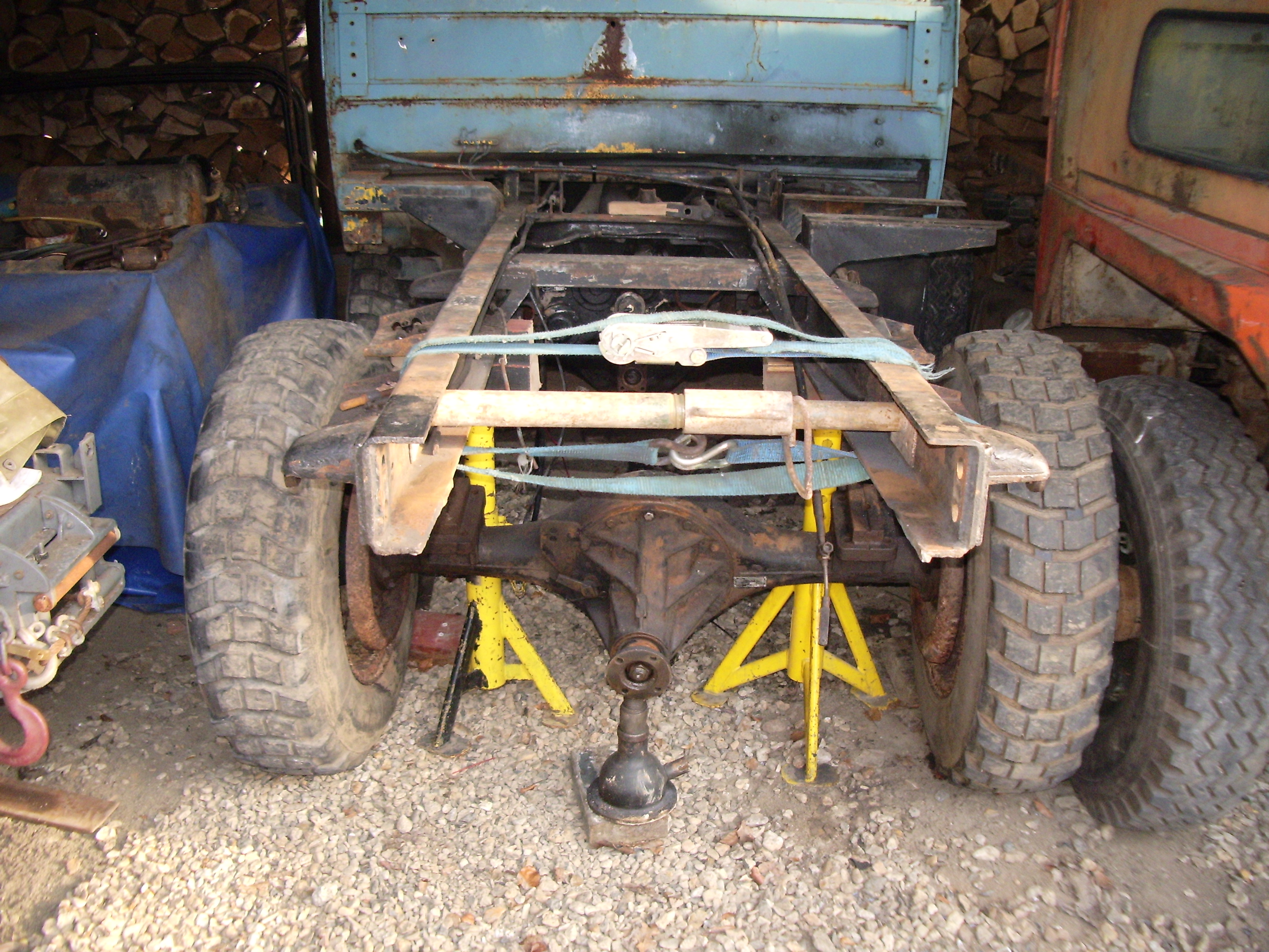

pour celui la le but est de le refaire mais en améliorent quelques petits trucs :wink: en le fiabilisant un peu , je le vois bien faire du tt terrain un peu , comme celui de jocelyn :
- avec un treuil hydraulique a l avant
- un treuil mécanique arrière
- un petit plateau arrière ( dans le genre de celui de jocelyn )
ca évite d avoir des copains avec soi pour ce sortir d un mauvais pas :lol:
Messages : 5899
Re: Mes Castors, mes projets
Superbes ces photos de ton bleu !
Tu peux rappeler à quoi il servait avec ce portique sur le plateau stp ?
Et pour la BT, quels sont tes projets, tu penses pouvoir en retrouver une d'origine ? Peut-être est elle commune avec d'autres engins sinpar?
julien-r2087
Message par julien-r2087 »
le premier proprio qui l avait racheté aux domaines , était réparateur/mécanicien et celui qui me la revendu m a dit qu il s en servait pour sortir les moteurs de bateau ! le portique était fait de facon artisanal et quand je l ai récupéré il était pourrit et ca commencer a attaquer les longerons du châssis donc j ai tt virer ( la disqueuse a chauffé ce jour la )
pour ceux qui n ont pas suivi , quand je l ai récuperé la boite de transfert bt 66 n y était plus (cassé ? ) et a la place il avait adapté une boite de transfert de r2087 , je pense que c le mécano qui l avait adapté mais bon les arbres de transmission travaillaient trop en biais ( croisillons morts ) donc du coup je me suis mis en recherche d une d origine et je nai pas trouvé sur d autre véhicule modifié par sinpar qui corresponder donc seul solutions en trouver un pour la pièces , j en connaissais un incomplet ( mon demi castor : pont av , ar ,bv avec le boitier de sortie de prise de force et BT 66 ) mais a l époque il en voulait une fortune ( 5000 euros ) et en même temps j étais sur celui de montpellier ( d après le proprio il avait aussi la grosse boite de transfert BT 66 et surtout il en voulait beaucoup moins cher et il y avait plus de pièces a recuperé ) donc j ai pas hesité , et une fois sur place , surprise c pas la bonne boite de transfert mais il y avait moyen de l adapter !
