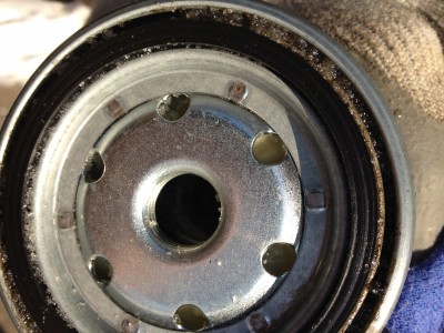

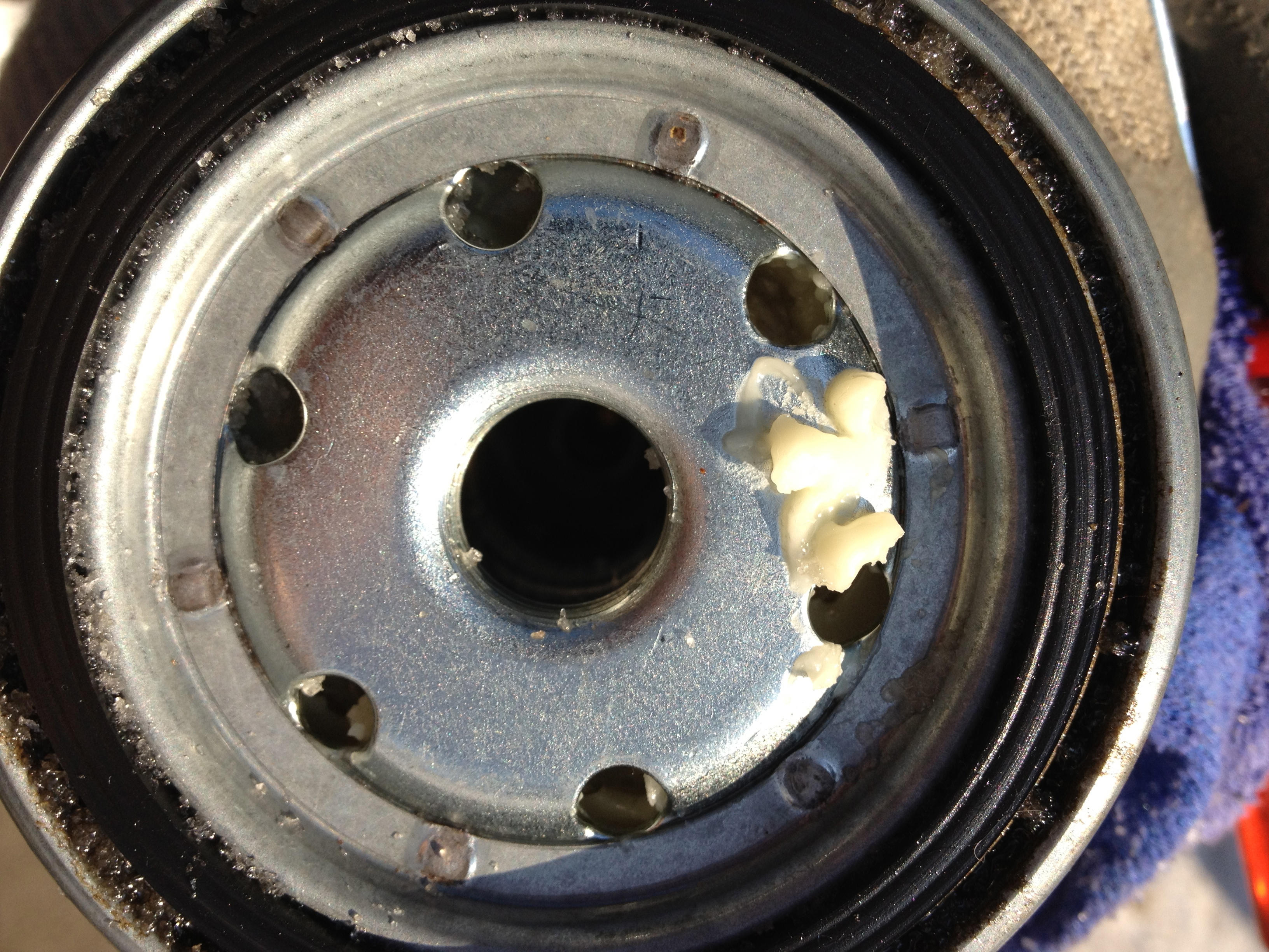

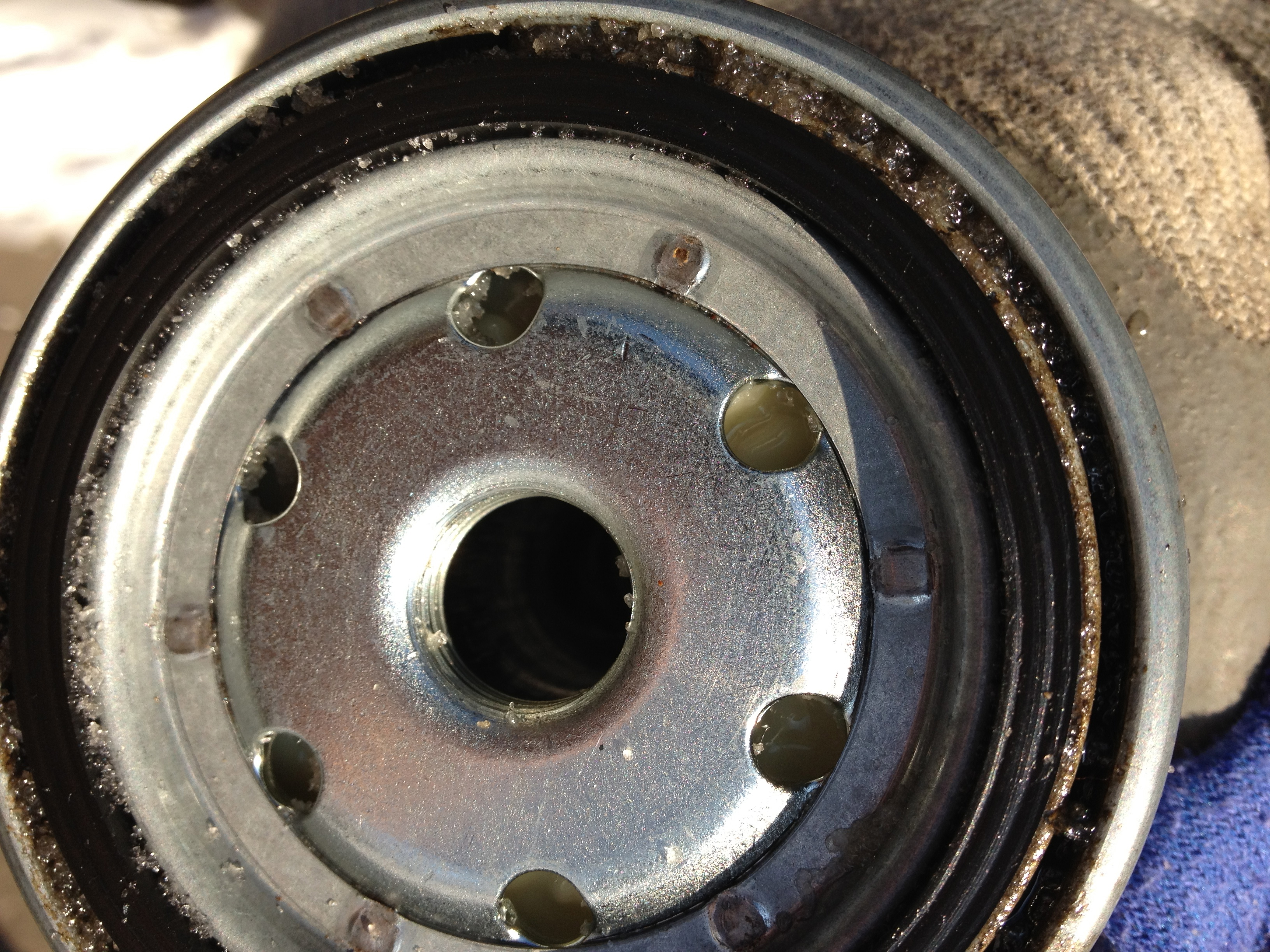

Tout d'abord un petit visuel d'un filtre bouché par la paraffine sous forme solide.

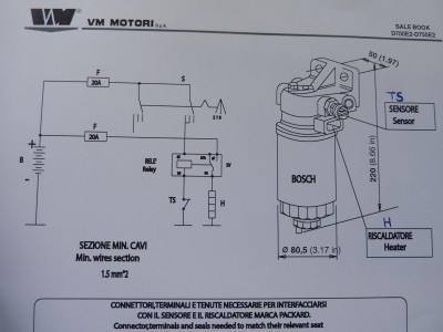

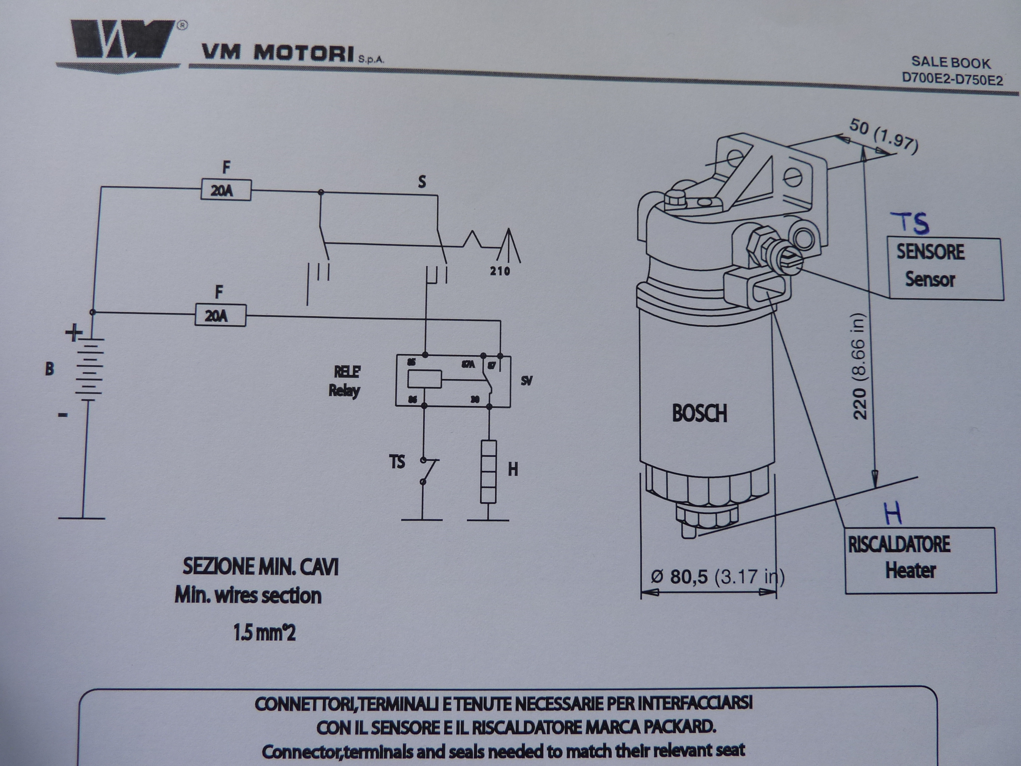

Dans un premier temps, pour contrer le froid il me paraît indispensable d'avoir un réchauffeur sur le porte filtre.
Parce que cela permet de réchauffer le gasoil pour un meilleurs démarrage. (moins à chauffer pour brûler)
Et pour éviter les problèmes de paraffine, au moins par des températures négatives.... "normales"
Plusieurs possibilités:
- Soit le porte filtre dispose d'un réchauffeur qui ne marche pas
- le porte filtre dispose d'un endroit prévu pour un réchauffeur (c'est mon cas) mais pas monter. Cela semble par contre être le caste-tête pour trouvé la ref. L'email à VM est parti
- trouver un réchauffeur d'occasion (Syl05) voir même un porte filtre avec réchauffeur électrique et circuit de liquide de refroidissement (la classe)
- bricoler un truc de type bougie de préchauffage à l'entrée du porte filtre.
Le liens à SYL05 (je cite mes sources) http://mon.danstagueule.fr.free.fr/NRJr ... hauff.html
- acheter une bricole du même type mais version commercialisée (dans les 140€
http://www.diesel-therm.com/diesel-therm.htm

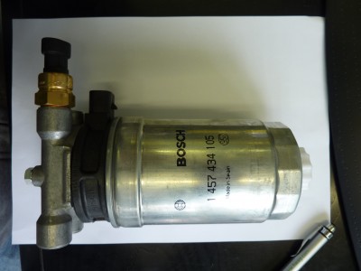

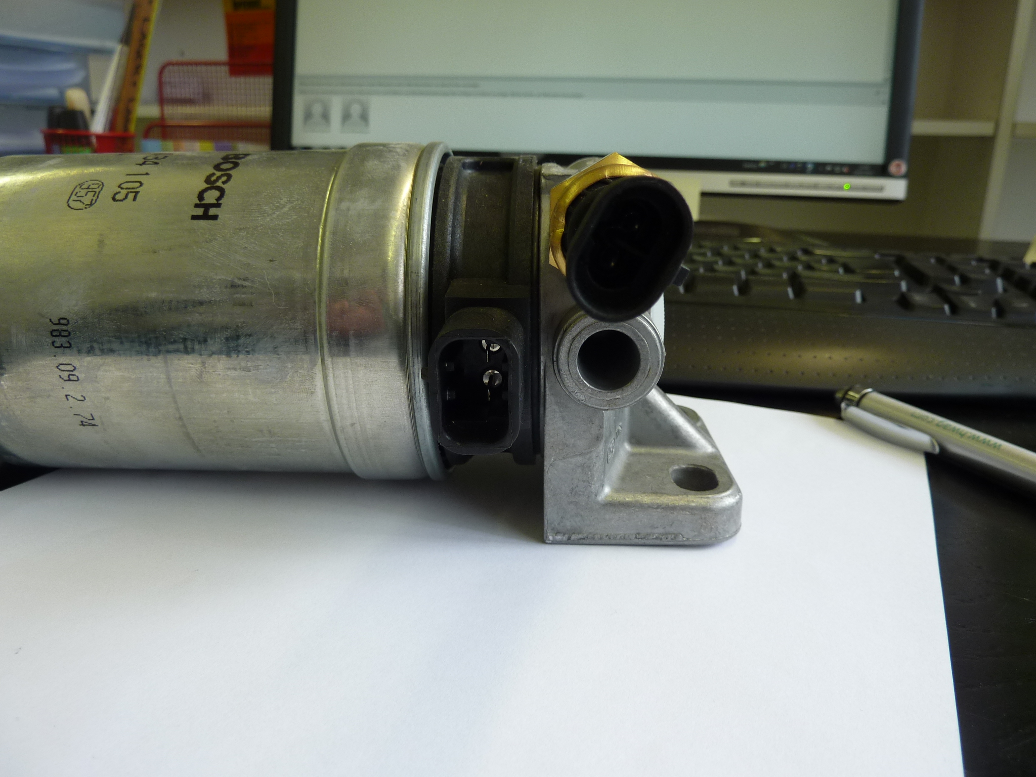

- Après investigation, il est confirmé que le Duro est prévu pour un réchauffeur, option non-retenue par les militaires (tiens?)
reste à trouver la pièces. Qui cherche, trouve....
- Le disel-therm est la deuxième option la plus simple étant donné sa simplicité de montage (se monte à la place de la vis banjo dans mon cas)

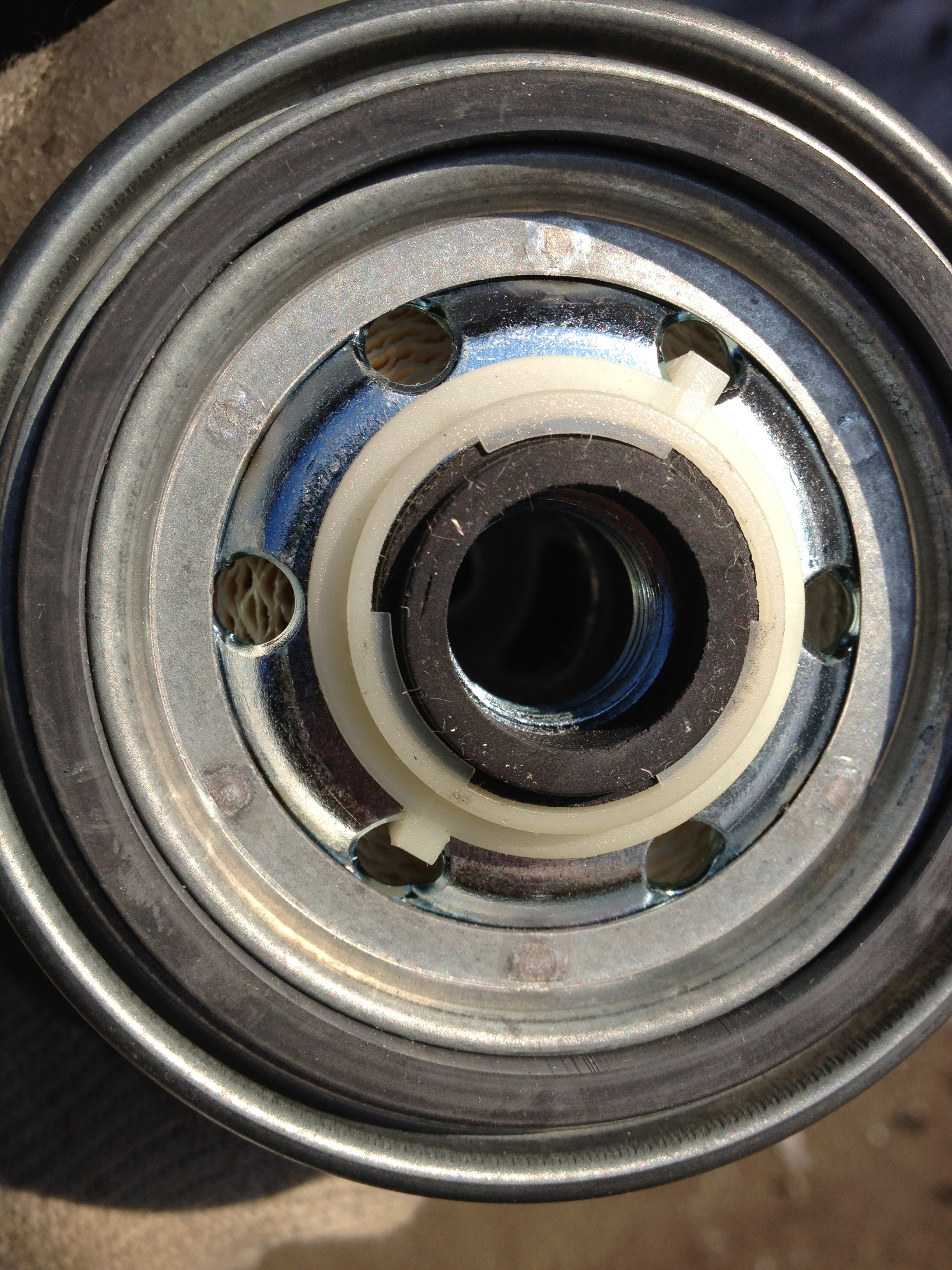

Aujourd'hui, résultat des courses.
Ben tiens, le filtre convoité est hors de prix
Que voulez-vous, ma jeunesse et ma naïveté font que je suis toujours étonnant du prix qu'on arrive à nous vendre certaines pièces pour nos engins.
Certes il est moins un poil moins cher qu'un Racor haut de gamme, mais quand même...
Du côté du motoriste du Duro, VM, on me certifie qu'il existe bien un kit réchauffeur.
Complet, le 1/3 dz prix.
Mais le porte filtre semble différent, et le filtre possède un autre code. Je suis en négociation pour voir s'il existe le même réchauffeur/sonde pour mon porte filtre....
Regardez bien les photos, ça va vous rappeler méchamment qqch si vous suivez "l'autre" post.
En cadeau le schéma électrique pour le branchement....
(mince j'aurais pas du sécher le cours...
c'est quoi les trucs vers "S" et "210"?)
