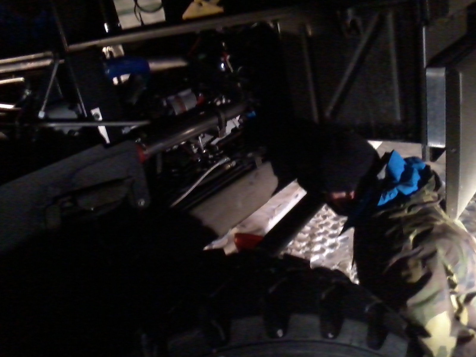

Une "nocturne" vers Leo qui purge, purge et purge encore et encore...

Arf Amrand, t'as encore pas été attentif! Je purge pas, je réamorce le filtre en 2-3 petit de pompe manuelle.
T'as bien vu, il est repartit au 1/4 de tour pour retourner sous l'abri.

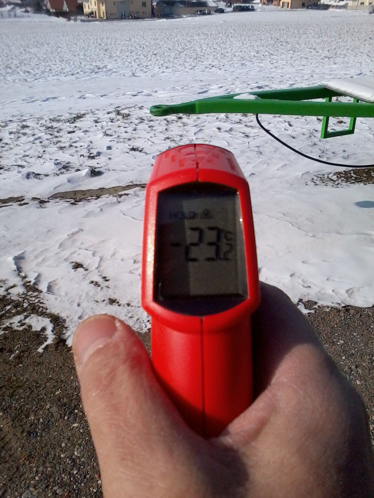

Quand je pense qu'il y a eu des -23° en pleine journée près du camion à l’abri du vent....
