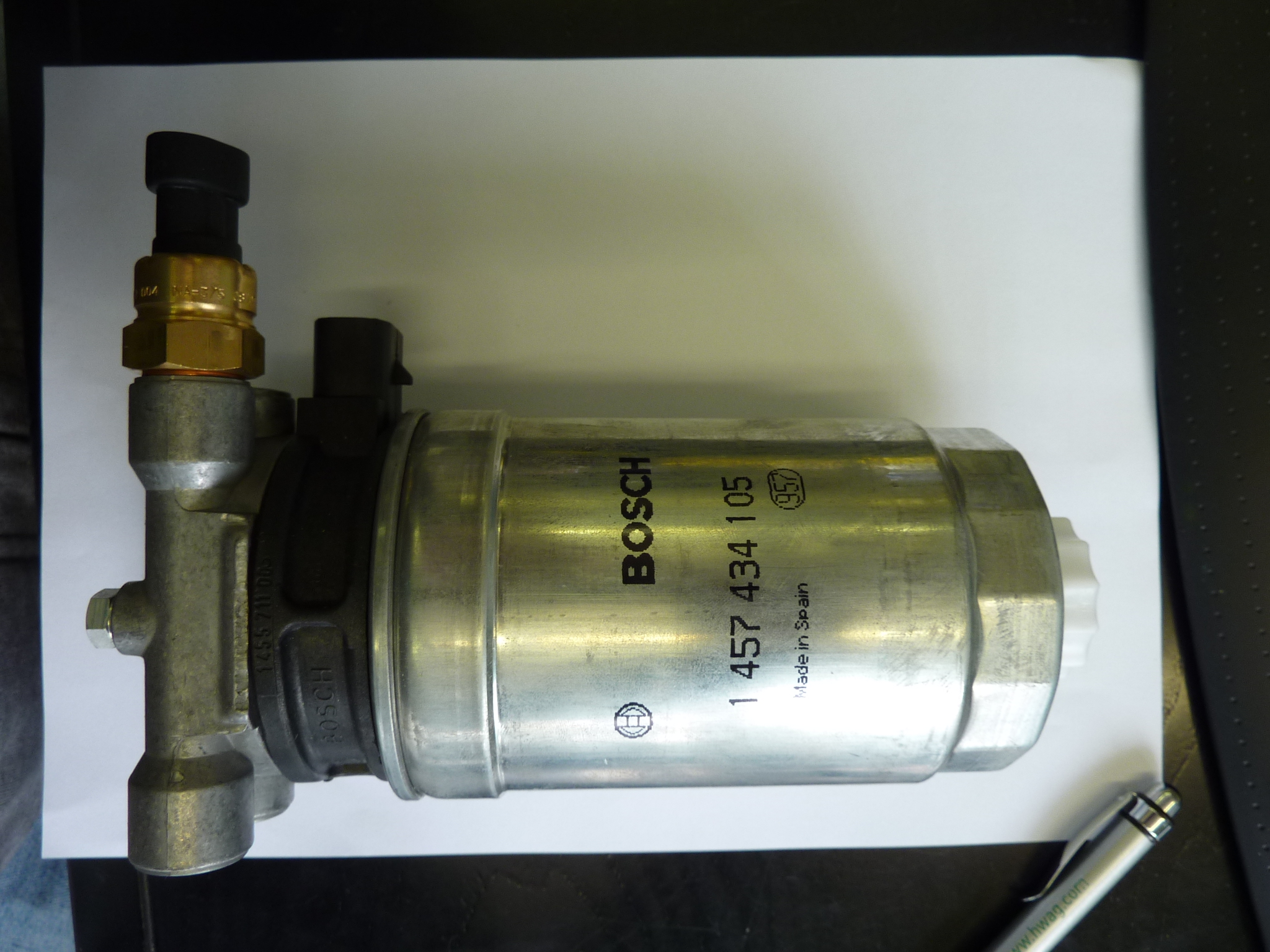

Tout d'abord un petit visuel d'un filtre bouché par la paraffine sous forme solide.
le filtre neuf, on voit bien les lamelles du filtre papier
les mêmes lamelles engluées de paraffine
la paraffine cristallisée par le froid et séparée du diesel par le filtre
Et alors quels sont les remèdes docteur?
Pour ma part j'en présents plusieurs. De la bidouille à l'accessoire grande classe bling bling (qui doit couter un max).
Dans un premier temps, pour contrer le froid il me paraît indispensable d'avoir un réchauffeur sur le porte filtre.
Parce que cela permet de réchauffer le gasoil pour un meilleurs démarrage. (moins à chauffer pour brûler)
Et pour éviter les problèmes de paraffine, au moins par des températures négatives.... "normales" :roll:
Plusieurs possibilités:
- Soit le porte filtre dispose d'un réchauffeur qui ne marche pas :roll: :mrgreen: ok je :arrow:
- le porte filtre dispose d'un endroit prévu pour un réchauffeur (c'est mon cas) mais pas monter. Cela semble par contre être le caste-tête pour trouvé la ref. L'email à VM est parti :wink:
- trouver un réchauffeur d'occasion (Syl05) voir même un porte filtre avec réchauffeur électrique et circuit de liquide de refroidissement (la classe)
- bricoler un truc de type bougie de préchauffage à l'entrée du porte filtre.
Le liens à SYL05 (je cite mes sources) http://mon.danstagueule.fr.free.fr/NRJr ... hauff.html
- acheter une bricole du même type mais version commercialisée (dans les 140€ :| )
http://www.diesel-therm.com/diesel-therm.htm
et enfin: changer tous le filtre par ce modèle bien classe que j'ai trouvé en fouinant....
Bien que je sois d'habitude pas favorable aux filtres avec bol synthétique (UV, cassant avec le froid, tu réchauffes comment?) ce systhème de filtre me semble tout bonnement assez génial:
1. c'est un filtre classique avec décanteur d'eau/séparateur centrifuge (type racor) avec purge sur le bas.
2. le filtre en lui-même est inversé. Ceci permet une lecture du filtre par encrassement et permet de le changer au bon moment.
(je change toujours mes filtres à GO un peu au pif et ça m'agace au plus haut point.
J'ai demandé le prix et la dispo en tout cas....
Pour les curieux ou les intéressés:
http://www.cumminsfiltration.com/html/f ... l_pro.html
Il va sans dire qu'il y a un réchauffeur en option.
Bon, la suite dans un prochain numéro, désolé je dois filer au boulot! :x

Utilisant mon camion toute l'année, et dans toutes les conditions (même pas peur :twisted: ) je veux une solution (en 24v) montée en permanence sur le camion.
La solution (@Karo) génératrice + décapeur thermique et certes efficaces, mais j'aimerais m'affranchir du décapeur :roll: , du transport de la génératrice :roll: :roll: et encore plus du transport de l'essence :roll: :roll: :roll:
- Après investigation, il est confirmé que le Duro est prévu pour un réchauffeur, option non-retenue par les militaires (tiens?)
reste à trouver la pièces. Qui cherche, trouve....
- Le disel-therm est la deuxième option la plus simple étant donné sa simplicité de montage (se monte à la place de la vis banjo dans mon cas)
- le préfiltre cummins (pour une x que les ricains font un truc bien :roll: ) m'intéresse car c'est le top (mieux à mes yeux que racor), et j'apprécie cette fonction de vision de l'état d'encrassement et donc d'un système visuel pour savoir quand changer le filtre (me parlez pas d'autre système type sonde, débit-mètre, je change avant chaque voyage et j'en passe :x ).
vraiment bien foutu le système de visualisation du taux d'encrassement du filtre!
Je réfléchis aussi aux options réchauffeur moteur 220v pour éviter le démarrage à froid et à un kit "grand-froid extrême" avec réchauffeur par liquide de refroidissement, plus si nécessaire (à confirmer) avec réchauffage des tuyaux d'alimentation et réservoir.
Je vous prépare ça mais pas maintenant...
Dans nos réflexions sur un voyage au Maroc l'hivers prochain, Armand me disait comme il pourrait être ennuyeux d'avoir un diesel type été pris dans la plaine au chaud et de te retrouver en montagne avec un filtre paraffiné. (Chérie, tu as pris le réchauffeur de filtre?... :roll: )
Donc: un petit bidon d'additif grand-froid dans la soute, ça peut pas faire de mal (si on y pense avant) et réchauffeur (ohh! ça à la taille d'une bougie de préchauffage!) monté en permanence sur le camion.
Après il me parlait du plein de Kérosène que faisait certain à l'aéroport du bled avant la montée à l'alpage. (Lyoba akbar... :lol: :lol: :lol: )
(vérification rapide, ok les véhicule Otan doivent pouvoir utiliser du jet a1. Duro.... ok) Essaie-voir avec un common rail pour voir? :roll: :lol:
la suite.... plus tard.

Aujourd'hui, résultat des courses.
Ben tiens, le filtre convoité est hors de prix :o
Que voulez-vous, ma jeunesse et ma naïveté font que je suis toujours étonnant du prix qu'on arrive à nous vendre certaines pièces pour nos engins. :shock:
Certes il est moins un poil moins cher qu'un Racor haut de gamme, mais quand même...
Du côté du motoriste du Duro, VM, on me certifie qu'il existe bien un kit réchauffeur.
Complet, le 1/3 dz prix.
Mais le porte filtre semble différent, et le filtre possède un autre code. Je suis en négociation pour voir s'il existe le même réchauffeur/sonde pour mon porte filtre....
Regardez bien les photos, ça va vous rappeler méchamment qqch si vous suivez "l'autre" post.
En cadeau le schéma électrique pour le branchement....
(mince j'aurais pas du sécher le cours... :oops: c'est quoi les trucs vers "S" et "210"?)
