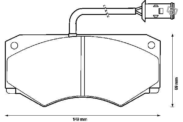

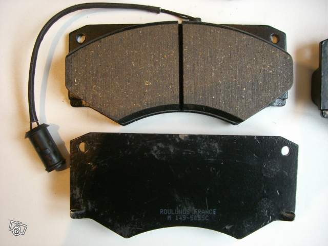

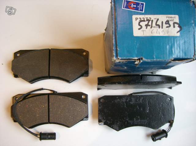

pour les plaquettes mes recherches me conduisent a conclure que nous avons de plaquettes compatibles avec les iveco daily d'avant 1989...montage perrot... je me jette d'ailleurs a l'eau en achetant celles ci:
pour IVECO Turbo Daily jusqu'au 12/1989, Marque Rouluns Fren j.
Épaisseur 18 mm
Hauteur 69 mm
Largeur 149 mm
Pour Système de freinage : Perrot
N° WVA 29012
Correspondance Références:
BENDIX 571419B / MGA 270 et 269
Se monte également sur AUDI COUPE GT 1.6 75 CV de 07/1980 au 08/1981
que l'on peut d'ailleurs trouver là:
http://www.mister-auto.com/jeu-de-4-pla ... 1419B.html
et qui me semblent en tous points comparables a celles de cette annonce:
http://www.leboncoin.fr/vi/60272278.htm?ca=12_s
qui y sont a vendre depuis plusieurs mois déjà...j'ai discuté avec le vendeur..il avait un iveco 4x4 phares ronds...possible que des versions plus récentes d'iveco 4x4 soient différente mais en même temps ils ont arrété apparement de monter ces étriers perrot sur les iveco 4x2 en 89...mais continué peut être sur les versions 4x4 jusqu'a la dernière mouture :?:

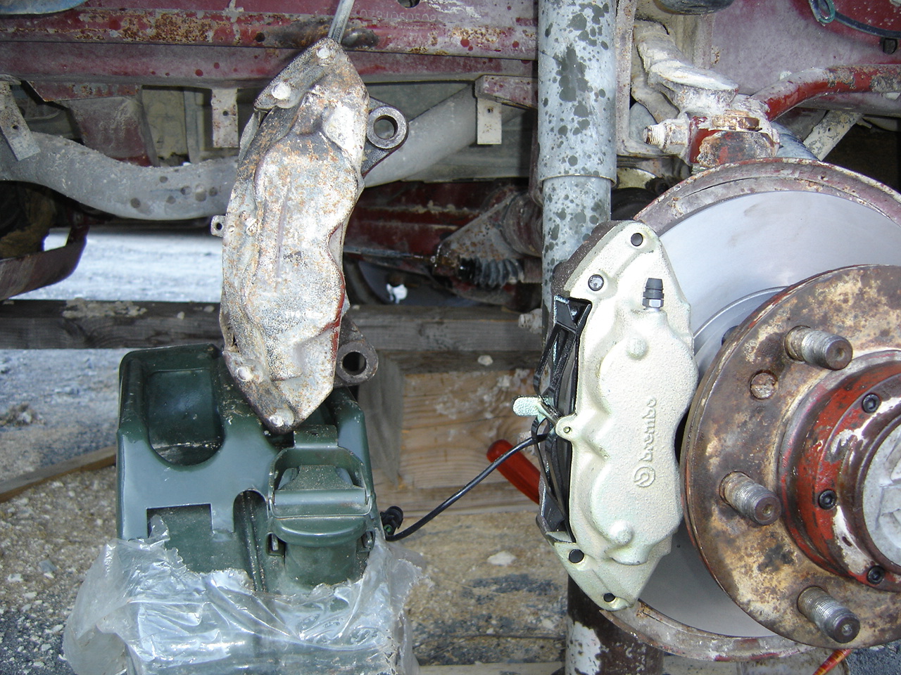

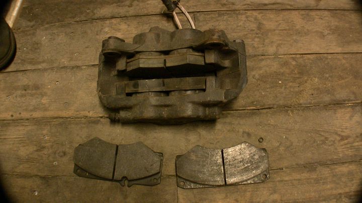

je viens de me rendre compte par hasard en faisant la purge sur le brutt de pamja+ que les étriers sont de marque et probablement model identique a l'iveco 4x4: perrot
les plaquettes semblent bien être identiques entre iveco 4x4 B4x4 et Brimont Brutt et différents mercedes..voir le sujet là: viewtopic.php?f=18&t=1951&p=15216&hilit ... tes#p15216

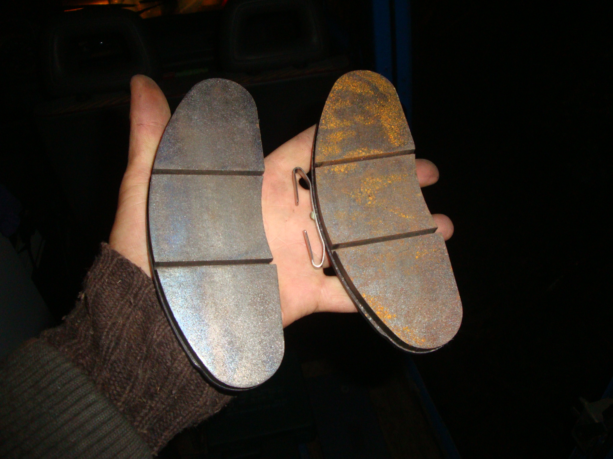

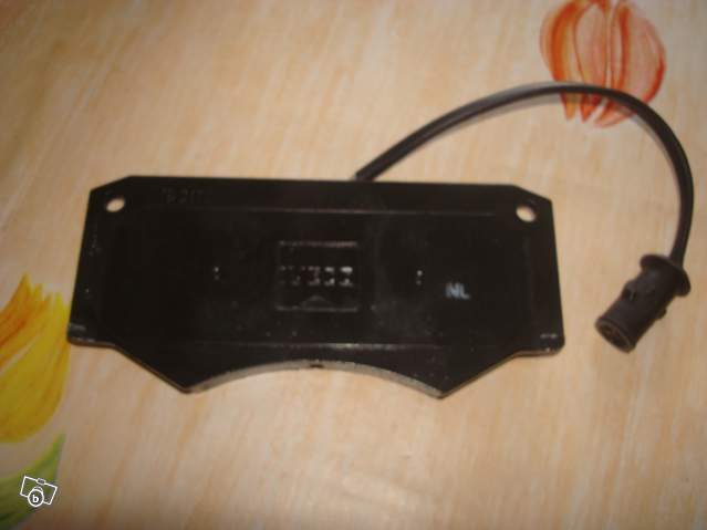

Salut, mes plaquettes ne sont pas comme celles que tu as mises en photo juste au dessus, c'est peut être compatible mais ce ne sont pas les même. A vérifier donc :
Désolé on ne voit pas grand chose mais c'est tout ce que j'ai sous la main :roll:
En gros leur forme suit celle de la garniture et il n'y a pas de fil électrique (c'est un témoin d'usure électrique?).

oups.. v'est vrai qu'avec tous vos models de ponts différents sur les "B".. je ne sait pas du coup si c'est sur les "ponts renault" et non ponts hurth... le fil est pour le témoin d'usure en effet mais suivant les véhicules tu l'enlèves...
il y a également une petite encoche sur une des 2 dans le sujet Brutt dont je ne connais pas la fonction.

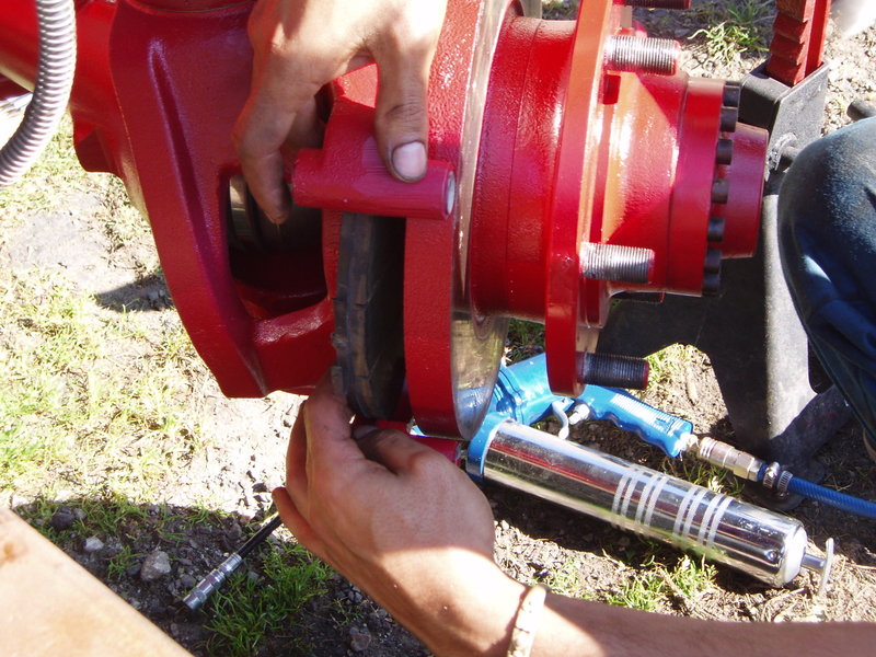

OB1KnoB a écrit :leur forme suit celle de la garniture et il n'y a pas de fil électrique
Voilà un jeu de plaquettes neuves, il y a juste une espèce de guide sur l'une qui les différencie, je ne me souviens même plus à quoi il sert, sur mes plaquettes actuelles il est cassé et visiblement ça ne gène pas.
Messages : 4088
Re: freinage sur IVECO
Celle sans le ressort est installé fixé sur les tétons à l'opposé des cylindres.
Celle avec le ressort est montée côté cylindre.

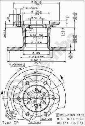

vu les tarifs pratiqués par certains...30 voir 20 euros les disques... je regrette qu'on ait pas encore le détail des véhicules qui seraient équipés des memes freins que les notres...
il y a en circulation un certain nombre de plaquettes a vendre qui se montent sur les notres...et elles viennent généralement d'iveco 4x2... il ne serait donc pas surprenant que des disques soient égallement compatibles :roll:
il semblerait que les notres ne soient pas monoblocs... :roll: mais vissés sur le moyeux non ?
http://www.leboncoin.fr/vi/97368641.htm?ca=12_s
Prix : 30 €
Ville : 93500 Pantin
DISQUE AV IVECO NEUF
DAILY 35-12 DU 01/1990 AU 04/1996
DAILY 35-12 V DU 01/1990 AU 04/1996
DAILY 40-12 DU 01/1990 AU 04/1996
DAILY 40-12 V DU 01/1990 AU 04/1996
DAILY 45/10 DU 01/1989 AU 04/1996
DAILY 45/10 V DU 01/1989 AU 04/1996
DAILY 49/10 DU 01/1985 AU 12/1989
DAILY 49/10 K DU 01/1985 AU 12/1996
EPAISEUR 16 MM
DIAMETRE 280 MM
HAUTEUR 142 MM
NOMBRE DE TROUS 6
DIAMETRE DE CENTRAGE 58.3 MM
PRIX 30.00 EUROS pièce
voilà qui devrait pouvoir nous aider dans ces recherches... pour en éliminer du moins...

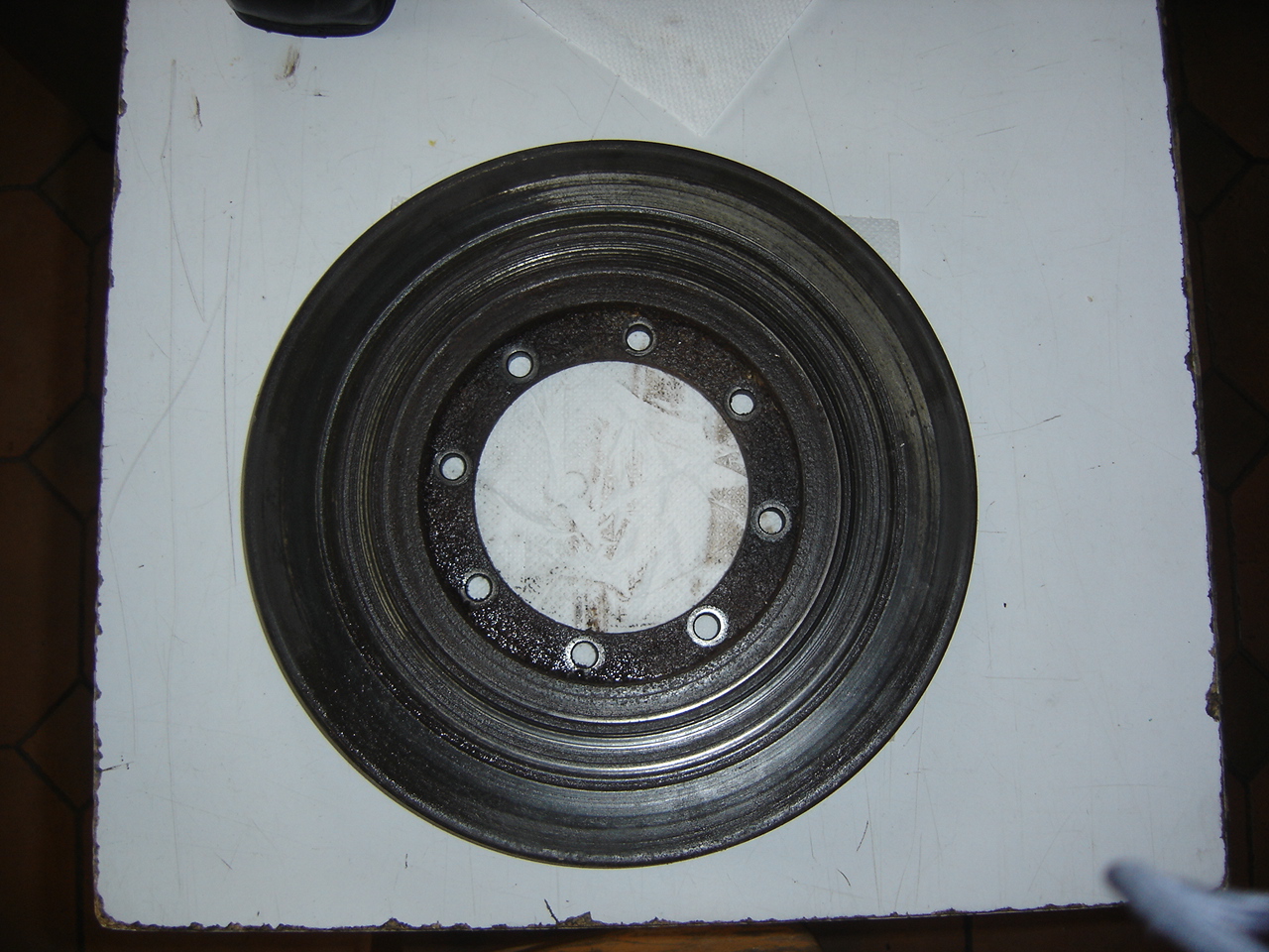

martin04
disque 4010 année 95
Message par martin04 »
bonjour
Je dois changer mes disques ,mais je ne trouve que des 6 trous alors que les miens en ont 8
D'avance merci
Messages : 21498
Re: disque 4010 année 95
j'ai lancé plusieurs fois des questions concernant des compatibilité éventuelles entre disques de freins d'iveco...sans succes...
je serais pourtant surpris qu'on ne trouve ceux ci que sur nos engins...
faute de mieux il te faudra demander le prix de ceux ci en concession iveco ...tiens nous au courant de la suite ça m'intéresse égallement.

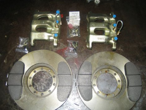

voila c'est fait pour un coté
disque de 303 mm Iveco
étrier Brembo,qui renplace les Perot
l'ensemble disques, étriers, plaquettes,et les goujons a filetage fin: environ 800€ HT
a bientôt
Martin
Messages : 21498
tes étriers étaient morts aussi ou bien devais tu les changer pour que ce soit compatible avec ces disques là ?
sais tu sur quel autre véhicule c'est monté?
