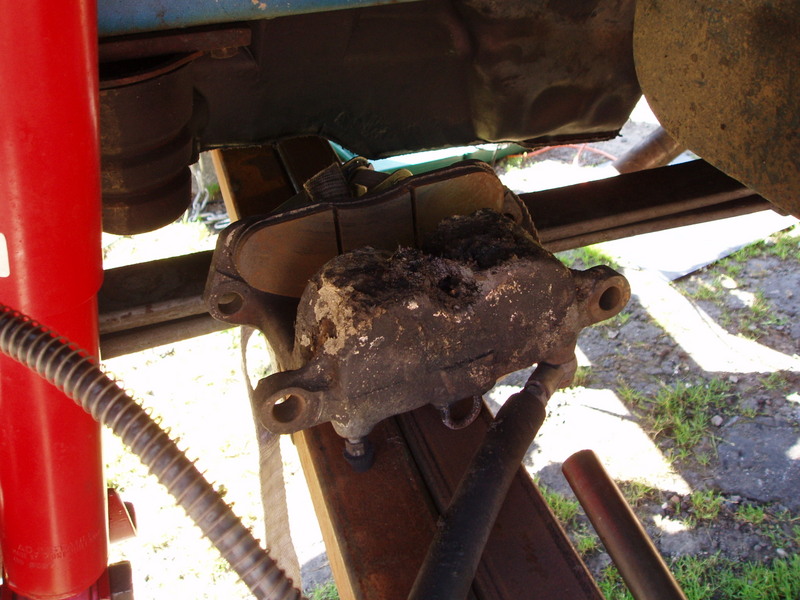

je viens de me rendre compte par hasard en faisant la purge sur le brutt de pamja+ que les étriers sont de marque et probablement model identique a l'iveco 4x4: perrot
les plaquettes semblent bien être identiques entre iveco 4x4 B4x4 et Brimont Brutt et différents mercedes..voir le sujet là: viewtopic.php?f=18&t=1951&p=15216&hilit ... tes#p15216

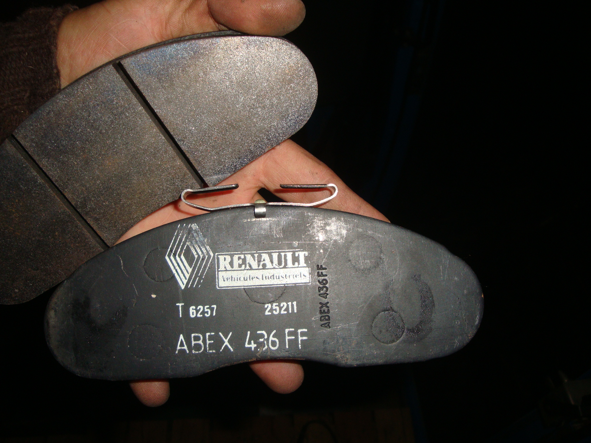

Messages : 5920
Re: freinage sur IVECO
Salut, mes plaquettes ne sont pas comme celles que tu as mises en photo juste au dessus, c'est peut être compatible mais ce ne sont pas les même. A vérifier donc :
Désolé on ne voit pas grand chose mais c'est tout ce que j'ai sous la main :roll:
En gros leur forme suit celle de la garniture et il n'y a pas de fil électrique (c'est un témoin d'usure électrique?).

Messages : 5920
OB1KnoB a écrit :leur forme suit celle de la garniture et il n'y a pas de fil électrique
Voilà un jeu de plaquettes neuves, il y a juste une espèce de guide sur l'une qui les différencie, je ne me souviens même plus à quoi il sert, sur mes plaquettes actuelles il est cassé et visiblement ça ne gène pas.
Celle sans le ressort est installé fixé sur les tétons à l'opposé des cylindres.
Celle avec le ressort est montée côté cylindre.

Messages : 19883
la compatibilité serait donc avec les "B" ponts renault (ce qu'avait Jean Louis...c'est lui qui le premier m'avait fait remarquer qu'elles étaient identiques à celles du brutt)
par contre du coup j'ai un doute...sur le brutt on a des pistons des 2 cotés du disque...et il me semble bien que c'est égallement le cas sur l'iveco mais pas sur vos pont hurth de "B" donc...

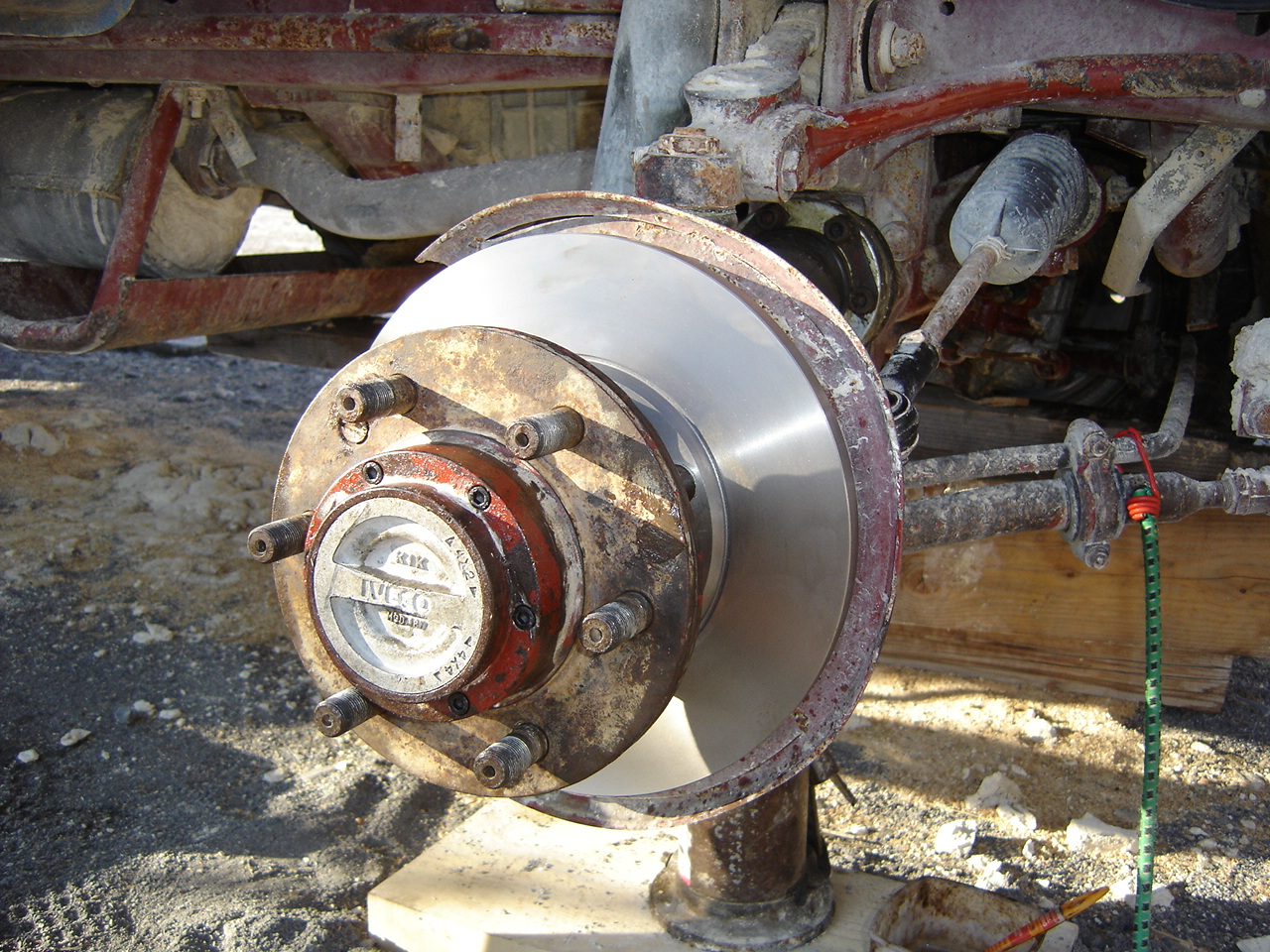

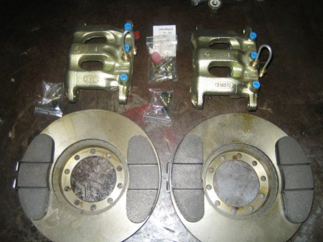

martin04
disque 4010 année 95
Message par martin04 »
bonjour
Je dois changer mes disques ,mais je ne trouve que des 6 trous alors que les miens en ont 8
D'avance merci
bestposter
bestposter
Messages : 19883
Re: disque 4010 année 95
j'ai lancé plusieurs fois des questions concernant des compatibilité éventuelles entre disques de freins d'iveco...sans succes...
je serais pourtant surpris qu'on ne trouve ceux ci que sur nos engins...
faute de mieux il te faudra demander le prix de ceux ci en concession iveco ...tiens nous au courant de la suite ça m'intéresse égallement.
martin04
bonjour a tous
hippo a écrit :j'ai lancé plusieurs fois des questions concernant des compatibilité éventuelles entre disques de freins d'iveco...sans succes...
voila c'est fait pour un coté
disque de 303 mm Iveco
étrier Brembo,qui renplace les Perot
l'ensemble disques, étriers, plaquettes,et les goujons a filetage fin: environ 800€ HT
a bientôt
Martin

Messages : 19883
tes étriers étaient morts aussi ou bien devais tu les changer pour que ce soit compatible avec ces disques là ?
sais tu sur quel autre véhicule c'est monté?
