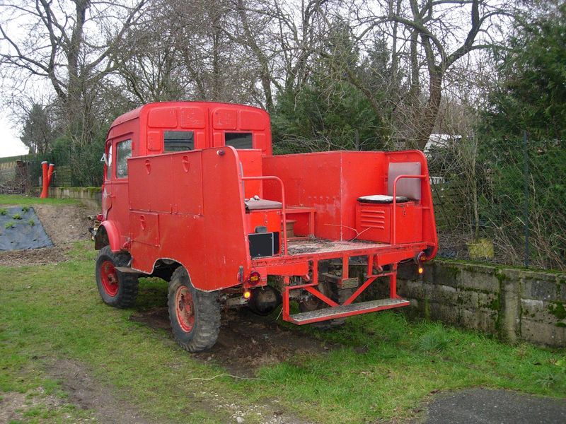

Alors, puisque le reportage est visible sur R2087.com, j'en fais un résumé écrit ici :
Il s'agit à la base d'un Renault Galion type R2240
-> modifié par Sinpar pour le passer en 4x4 (boite de transfert Sinpar, supports de lames de ressorts Sinpar, sabots de supports d'amortisseurs télescopiques Sinpar...) passage en type R2551
-> modifié par Sides pour l'adapter à son usage : intervention sur aéroports militaires.
On voit le même type d'engin dans les Chevaliers du Ciel, effectivement.

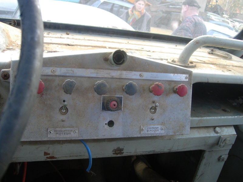

qu'est ce que c'est le panneau avec tous les boutons au milieu du tableau de bord?? :shock: :roll:
WiL a écrit :et surtout l'engin n'est pas fait pour les gros franchissements (pas de blocage de ponts, centre de gravité très haut et moteur à la peine)
et bien détrompe toi même sans blocage tu vas être étonné comment ça grimpe :wink:
Oui, les lucarnes font penser à un ancêtre des toits panoramiques :mrgreen: ca laissera le temps d'épier les nuages quand on roulera à toutes berzingues (70 km/h) :lol:
Le panneau avec tous les boutons c'est pour les équipements qui ont été montés pour sa vie active : interrupteurs de phares anti brouillard avant et arrière, de projecteurs, feux d'encombrement, sirène pompiers, interrupteurs du système de charge des batteries (branchement sur le 110v) et interrupteur de réchauffage du moteur et des équipements. Un dernier est malheureusement cassé, je ne sais pour le moment pas à quoi il sert.
Pour ce qui est du franchissement, et bien j'ai hâte d'en voir plus au volant.

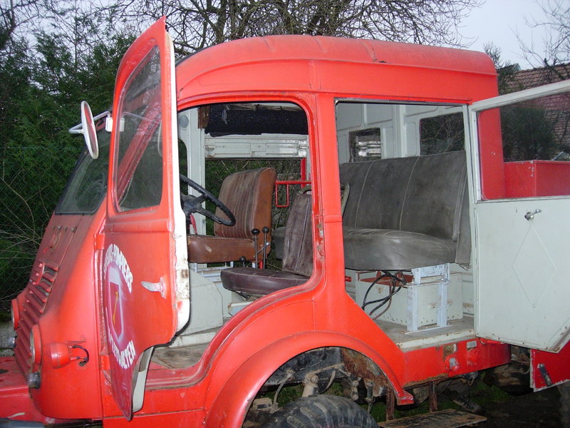

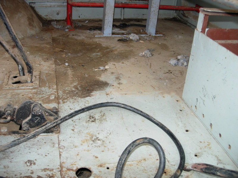

Ça reluit un peu plus à l'intérieur.
Un gros gros nettoyage dimanche dernier :
Pour vous donner une petite idée de l'état avant :
C'est moins pire :
Yapluka le remettre en route...

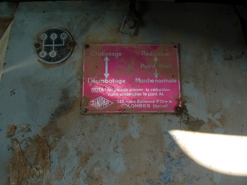

Salut Will dis moi on dirait que tu as une BT double leviers? Je me trompe? Sinon a quoi sert le deuxième levier a cote de celui du crabot?

Effectivement, une des particularité des BT Sinpar sur Galion/Goelette. Ca permet de rouler, si on le souhaite en 4x4 gamme longue :wink: Ce que les 2087 ne permettent pas.
Et comme indiqué, ne pas rouler en propulsion en gamme courte fouet

Salut Wil, si tu as l'occasion de jeter un oeil un jour aux entrailles de ta BT fais le, car sur mon Sinpar la doc donne une BT qui demande de passer en 4x4 pour mettre les courtes (même BT que la tienne peut-être?) mais j'ai essayé le camion avant d'avoir la doc donc j'ai tout testé et aucun souci pour mettre les courtes, ou même les rampantes en 4x2 comme en 4x4.
Ce qui est au final une bonne surprise car ma configuration préférée pour rouler ce camion est 4x2 petites vitesses.
PS : on a peut-être aussi la même BV, mes vitesses sont aussi inversées :wink:
Messages : 3351
Re: WiL, nouveau, mais déjà connu de certains
Message par Bruno Jordan »
Je pense que l'indication ne veut pas dire que tu ne peux pas passer en 4X2 courtes mais qu'il est déconseillé de le faire pour épargner la transmission AR

Oui Bruno, je pense aussi que c'est pour éviter le surplus de couple. Le pont arrière, bien que renforcé, n'apprécierait peut-être pas de devoir faire monter le camion aux arbres orcH
Dimitri, ta gamme rampante est intégrée à ta BT aussi je suppose. Je crois donc qu'elle ne sont pas comparables. Pour ta BV, si tu as noté le N° sur la plaquette d'identification je pourrais essayer de relever le mien aussi.
