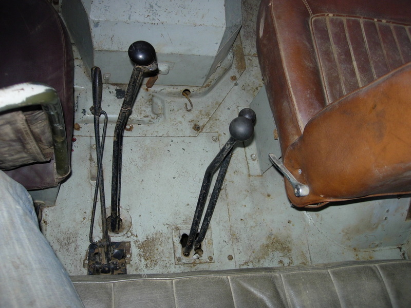

Salut Will dis moi on dirait que tu as une BT double leviers? Je me trompe? Sinon a quoi sert le deuxième levier a cote de celui du crabot?

Effectivement, une des particularité des BT Sinpar sur Galion/Goelette. Ca permet de rouler, si on le souhaite en 4x4 gamme longue
Ce que les 2087 ne permettent pas.
Et comme indiqué, ne pas rouler en propulsion en gamme courte

Salut Wil, si tu as l'occasion de jeter un oeil un jour aux entrailles de ta BT fais le, car sur mon Sinpar la doc donne une BT qui demande de passer en 4x4 pour mettre les courtes (même BT que la tienne peut-être?) mais j'ai essayé le camion avant d'avoir la doc donc j'ai tout testé et aucun souci pour mettre les courtes, ou même les rampantes en 4x2 comme en 4x4.
Ce qui est au final une bonne surprise car ma configuration préférée pour rouler ce camion est 4x2 petites vitesses.
PS : on a peut-être aussi la même BV, mes vitesses sont aussi inversées

Je pense que l'indication ne veut pas dire que tu ne peux pas passer en 4X2 courtes mais qu'il est déconseillé de le faire pour épargner la transmission AR

Oui Bruno, je pense aussi que c'est pour éviter le surplus de couple. Le pont arrière, bien que renforcé, n'apprécierait peut-être pas de devoir faire monter le camion aux arbres orcH
Dimitri, ta gamme rampante est intégrée à ta BT aussi je suppose. Je crois donc qu'elle ne sont pas comparables. Pour ta BV, si tu as noté le N° sur la plaquette d'identification je pourrais essayer de relever le mien aussi.
On verra bien le jour où il sera capable de rouler de toute façon, mais je ne pense pas avoir à beaucoup utiliser la gamme courte dans un premier temps

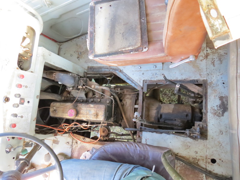

Ils ont adoré
Petite mise à jour au fur et à mesure des découvertes :
- Boite bloquée, j'ai commencé les démontage pour y accéder :
C'est déjà pas mal par -10°C
La suite au redoux...
- J'ai fait un peu de grattage, pas de mauvaise surprise, quelques bonnes : certains éléments auraient pu sembler rouillés, mais en fait non, c'est juste la peinture qui part en lambeaux
- Les éléments constituant l'arrière sont en aluminium, on ne se refusait rien à l'époque !!
- le moteur est fort probablement un 2L type 668 (pas de plaquette moteur, j'ai joué au jeu de piste avec des gravures sur la culasse
- prochain tour en dessous je retente de trouver les références des ponts et de la BT pour le bonheur des Sinparistes et autres zozos (j'ai déjà regardé partout pour les ponts, sauf au bon endroit bien sûr
Yapluka le remettre en route...
