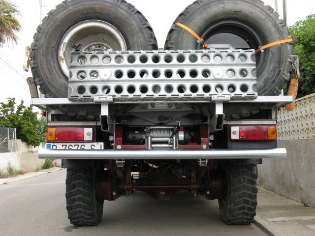

Du coup, ça m'a donné envie d'aller voir les textes en vigueur et voilà ce que j'ai trouvé :
- L’arrêté du 19 décembre 1958 consolidé au 29-04-2009 dit que la hauteur maxi est de 70 cm au-delà de laquelle il faut un dispositif anti-encastrement. Avec une dérogation, parmi d’autres, pour « les véhicules routiers tout terrain ou tout chemin »
- Ces dispositions étaient confirmées par la directive européenne 70/221/CEE (JO 06/04/1970) mais avec la suppression de la dérogation pour les « tout terrain et tout chemin »
- Elles ont été à nouveau modifiées par la directive 81/333/CEE (JO du 18/05/1981) qui rabaisse la hauteur libre à 55 cm maxi. Date d’application 1er octobre 1981.
Les véhicules de toutes les catégories sont concernées, donc pas d’exclusion pour les camping car
Nota :
- La roue de secours ne peut servir de dispositif a elle seule vu que celui-ci doit aller jusqu’à 10 cm du bord extérieur du véhicule.
- Les protections latérales sont maintenues à une hauteur mini de 60 cm.

• Tout véhicule automobile ou remorqué ayant à vide une hauteur libre au-dessus du sol supérieure à 70 cm doit comporter, à distance maximum de 60 cm de son extrémité arrière, un dispositif de protection contre le risque d'encastrement d'un véhicule venant de l'arrière.
Ce dispositif doit être construit et monté solidement et répondre aux conditions ci-après :
a) La hauteur libre au-dessus du sol de sa partie inférieure ne doit pas excéder 70 cm, le véhicule étant à vide ;
b) Sa partie la plus éloignée du plan longitudinal de symétrie du véhicule doit se trouver à moins de 46 cm de l'extrémité de la largeur hors tout de l'arrière du véhicule ;
c) Si le dispositif comporte plusieurs parties, l'écartement entre leurs points les plus rapprochés ne doit pas être supérieur à 60 cm ;
d) La roue de secours ou tout élément résistant du véhicule sera considéré comme répondant aux prescriptions du présent paragraphe, sous réserve que sa disposition ou son mode de fixation satisfasse aux conditions ci-dessus.

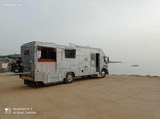

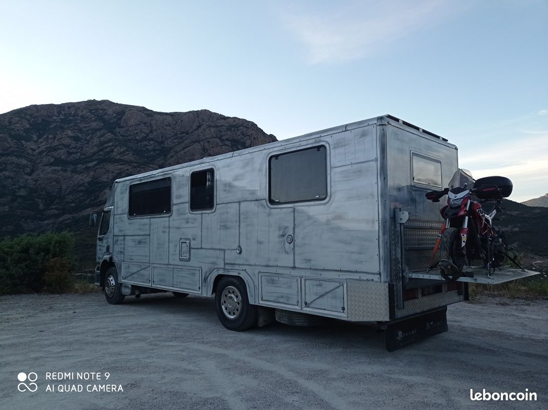

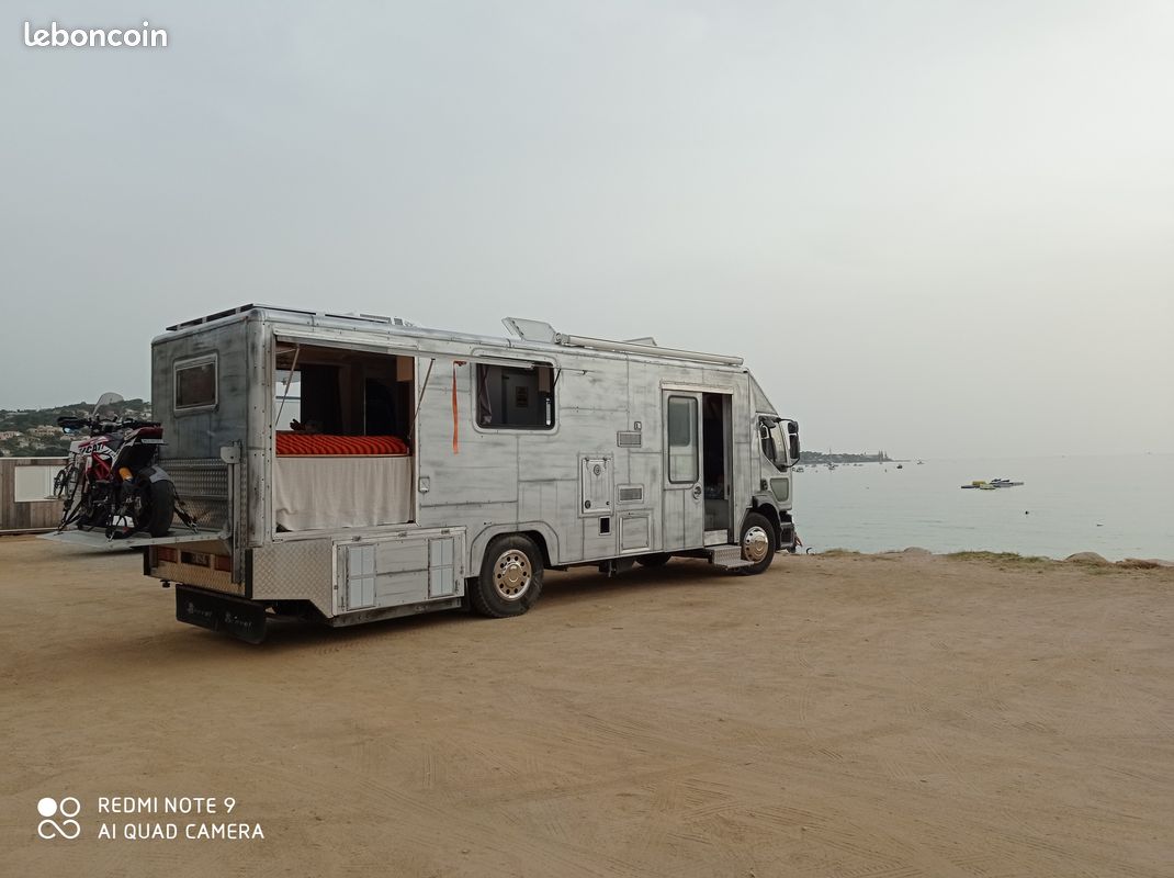

un cas bien concret dans les annonces aujourd'hui: viewtopic.php?t=18282
bon certes il a pour lui d'être tellement haut que la plupart des citadines passeront dessous sans avoir le pare brise qui touche et viendront bien percuter de l'avant ...ce sera plus dommage si en revanche c'est une camionette, un fourgon ou même un SUV
mais bon comme il y a toujours pire...
eux ce n'est pas un camion 4x4, il a d'ailleurs aussi des atouts par ailleurs ...mais ils glissent juste dans le libéllé de l'annonce que "le hayon mériterait d'être un peu mieux sécurisé" ..a qui le dit tu ? au mec derriere ?!
https://www.leboncoin.fr/caravaning/2266947366.htm
"2001
Mise en circulation
10/2001
Kilométrage
88000 km
Description
Bonjour , je vends mon camping car
Il s' agit d'un ancien véhicule de prélèvement du don du sang , récupérer a mon travail .
Et aménagé par mes soins .
Il a 85000 km d origine ,il servait sur la ville de Marseille et ses alentours.
Il est en carte grise vasp non spécifié 5 places assises.
D'origine il dispose de béquilles stabilisatrices
D'un webasto transformer en circulation d eau avec aérotherme pour le chauffage.
De deux climatisation Réversibles de toit .
D'un groupe électrogène de 15 000 w
Niveau aménagement
300 l d eau propre 150 eau grise
WC a cassette .
Douche 90 * 90 cm
Chauffe eau chauffage truma 4002.
Frigo trimixte 160 l tethford
Gaziniere 4 feux plus four avec thermocouple
Plein de rangement .
1 chambre au fond lit escamotable électrique pour rentrer des vélos ou autre avec une très grosse ouverture .
Lit en 160 *200 a mémoire de forme .
Lit sur le poste de conduite type camping car integral 130 *190
Possible de faire une avec les banquettes
de la dinette .
Grande cuisine .
Un hayon est présent sur les photos c est plus un porte moto a voir si je le laisse il est fonctionnel marche bien mais faudrait le sécurisé un peu.
3 panneaux solaire 175 w polycristalain anciemme génération, un onduleur hybride 1500 w .suntech"

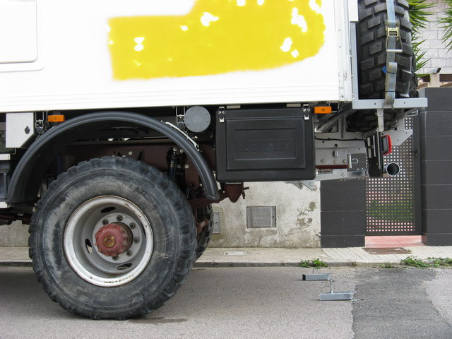

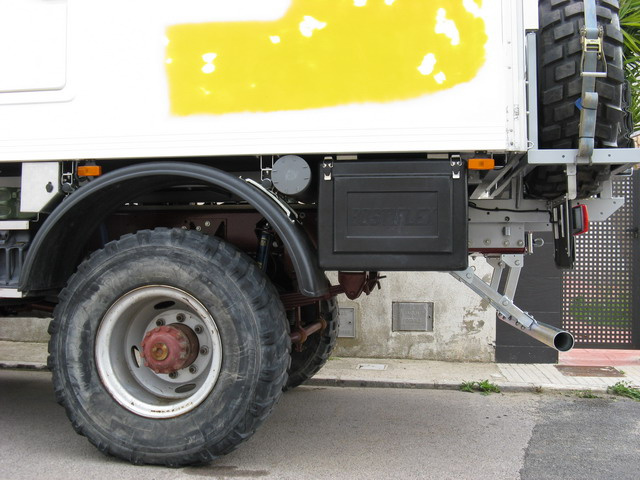

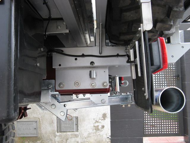

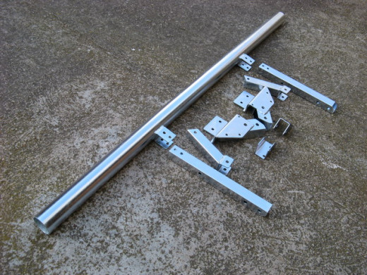

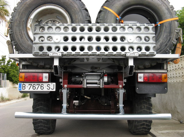

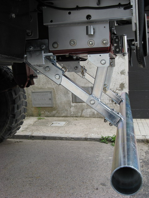

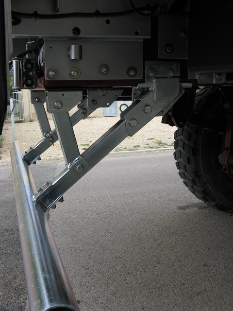

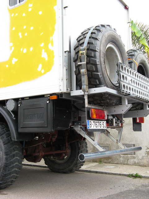

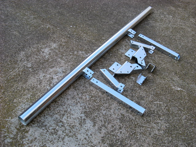

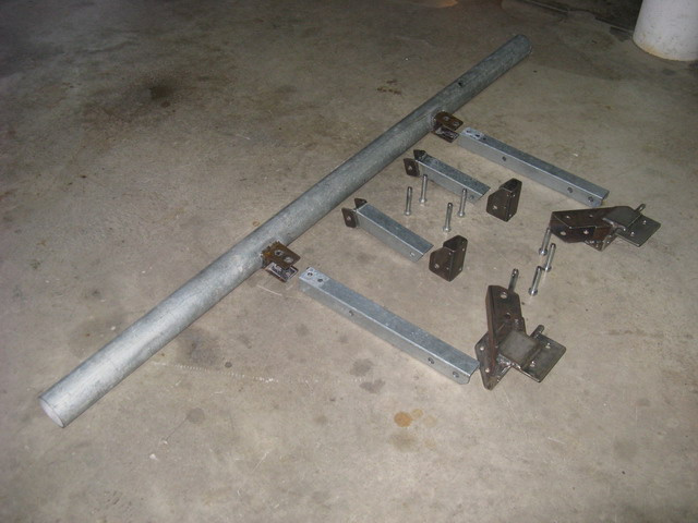

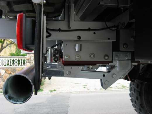

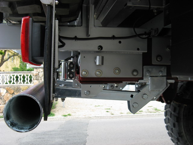

je colle ici les images de la bae relevable que s'était fait George es a l'époque,
par contre lors d'un passage a la dreal, si le sujet est mentionné comme c'est par exemple le cas quand on veut passer un véhicule de vl a pl
on ne peut a priori pas le présenter avec un truc fait maison il faut une barre homologuée... après, du fait que ce sont des véhicules prévu pour le hors la route il faut voir ce qui est négociable... mais le mieux est de faire ce genre de bricolage après coup...
