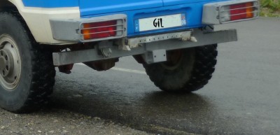

Dans le cas des Ponticelli, il faut faire une première lecture du barré rouge Renault avant transformation par Ponti puis du barré rouge Ponti après transformation.
Pour les Renault 3T5 ou 4T5 avant transformation, il n'est pas précisé de dispositif anti-ancastrement pour les fourgons, pour les "châssis cabine" et "carossés" il est dit que c'est un dispositif qui doit être ajouté par le carossier, sans précision sur la hauteur)
Sur les barrés rouges Ponti rien de plus n'est précisé, si non "conforme au véhicule d'origine".
Dans mon cas, ce fourgon aurait donc été mis en circulation sans dispositif alors qu'il aurait dû... (mise en service en 1991 = 55 cm)
Peut être que l'EDF bénéficiait (bénéficie encore ?) d'une dérogation qui entre dans la rubrique "dérogation" encore en vigueur pour une utilisation qui rend incompatible le dispositif anti-ancastrement. Si c'est le cas (ce que je crois) cette dérogation tombe forcemment pour retour à un usage "civil".
Vu que le bas de mon parre choc est à 62 cm du sol... soit le père Noel a mis une poche de tolérance dans sa hotte soit il a un mis un mètre à ruban précis... Résultat le 29 (date de la visite DREAL pour la RTI).

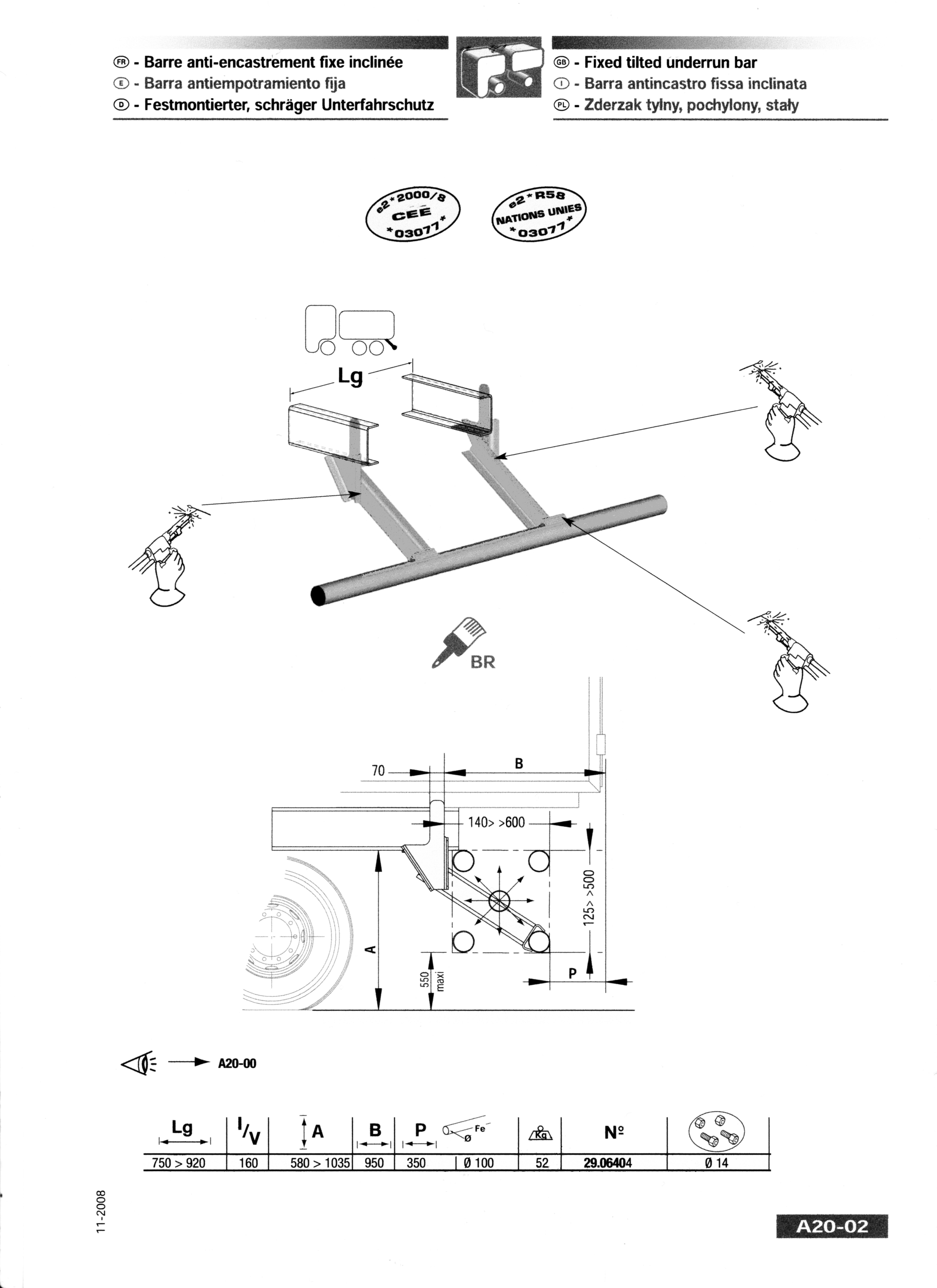

Comme le dit Pascal, nous avons déjà donné sur le sujet.
Pour être aux normes de la BAE en conformité avec la directive européenne 70/221/CEE, modifiée par la directive 2000/8/CE, il faut prendre en compte les paramètres suivants :
- Hauteur maximale du bord inférieur du dispositif par rapport au sol : 550 mm
- Distance maximale par rapport au hors-tout arrière : 352 mm
- Masse maximale admissible du véhicule pouvant être muni du dispositif: Tous PTC
- Écartements des longerons sur lesquels peut être monté le dispositif : 750 à 920 mm.
Il faut savoir que depuis le 1er mars 2010, on doit fournir à la drire un certificat de conformité de construction de la bae. Il doit y figurer une petite plaque rivetée dont le numéro correspond à celui du certificat que l'on joint au dossier. Seul le constructeur (Pommier par exemple) est habilité à fournir la barre et son certificat.
Voici ce qui correspond à un des modèles de chez Pommier, cotes et techniques de montage comprises. Il y a deux posts sur le forum concernant le sujet.

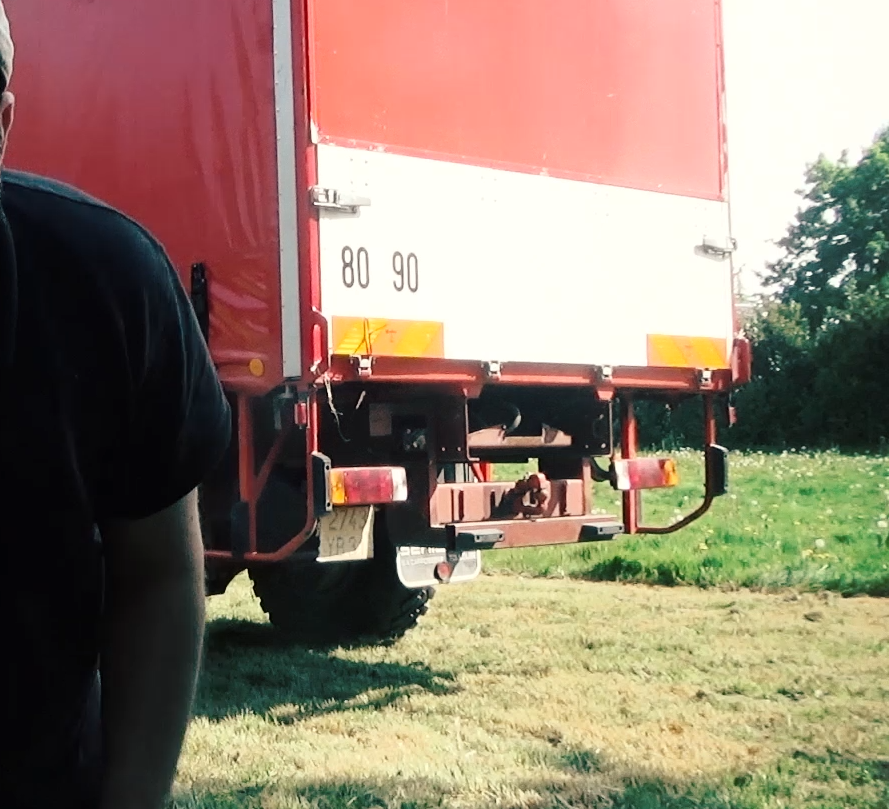

Je réouvre ce post
et si on a ça ?... d'origine ... et qui passe sans soucis le contrôle technique ...
est ce que ça passe a la DREAL ? sachant que les structures par-cycliste avec tampon sur les cotés n'existe plus

J ai la réponse officielle de ma dreal :
Un véhicule incendie déclassé perd le bénéfice de l'ensemble des dérogations que lui autorisait cet usage. Vous devrez installer une BAE conforme à la directive 70/221.
Cordialement.
Cordialement.
