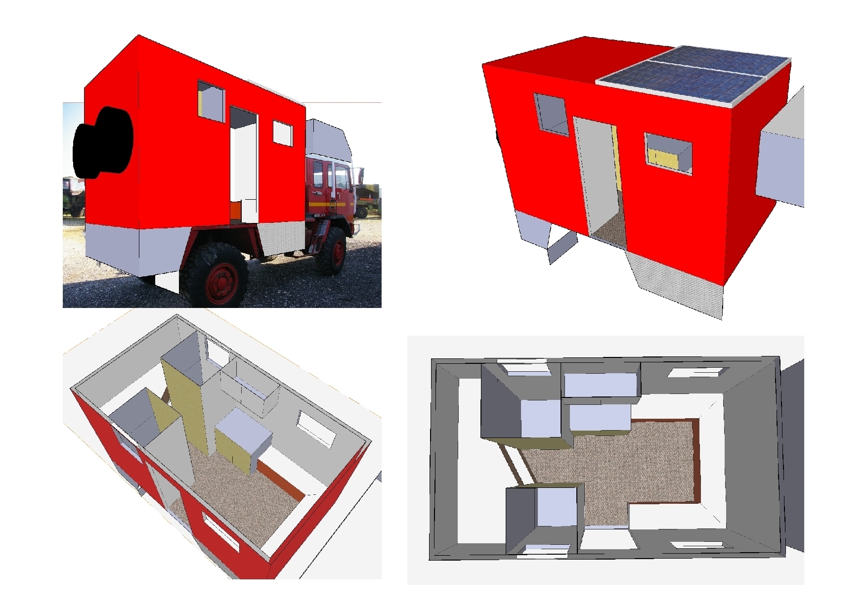

voila la dernière mouture de nos reflexions.
Bonne soirée

L'idée générale me semble bonne.
Si un des "compartiments" près des lits AR est pour une douche, je suggère de réfléchir à faire un sas d'entrée qui serve aussi de douche afin de gagner de la place au sol (et faire une armoire de la douche actuelle).

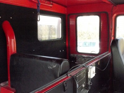

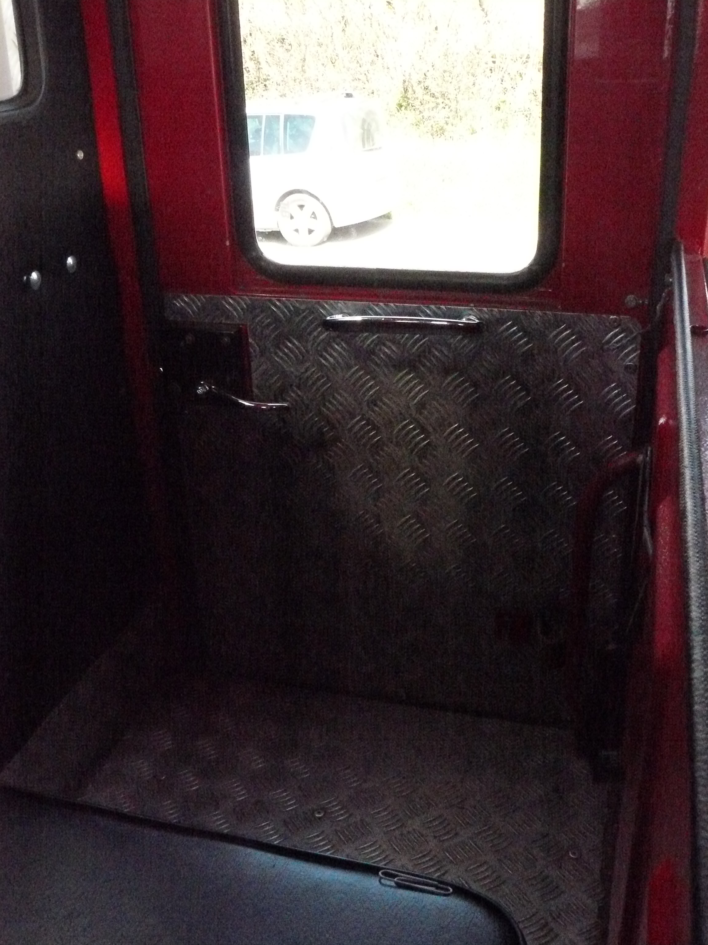

Sauf rares exceptions (des bancs sans dossiers permettant aux pompiers d'avoir leurs bouteilles sur le dos), les 80-17 ont les sièges arrières perpendiculaires.... pour y mettre des gosses (je ne parles même pas d'adultes) reste-t'il de la place pour les jambes une fois le siège remis dans le sens de la marche??
B110DIVER
Re: d'un B à un iveco... on l a fait
Bonsoir bernard, nous allons réaliser les rangements sous les lits à l arrière,puis dans les fauteuils cote cuisine. On aura une caisse sur la cabine pour stocker du matos.bernardjean52 a écrit :Bonsoir,
Exact, les 80 17 sont des camions à banquette perpendiculaire. pour nous elles resteront perpendiculaire sinon plus de place et un avantage on est proche des enfants... moins de contorsion à faire en cas de soucis. Puis comme ca, ils voient le paysage plutôt que le bitume quand on est sur route...Land-Scape a écrit :Sauf rares exceptions (des bancs sans dossiers permettant aux pompiers d'avoir leurs bouteilles sur le dos), les 80-17 ont les sièges arrières perpendiculaires.... pour y mettre des gosses (je ne parles même pas d'adultes) reste-t'il de la place pour les jambes une fois le siège remis dans le sens de la marche??

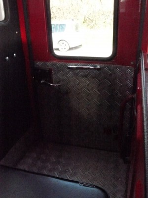

vu sur places arriere du 80.17

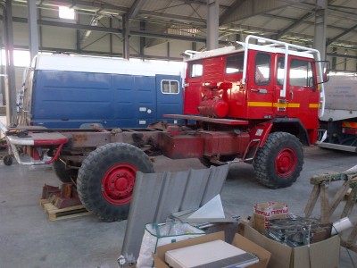

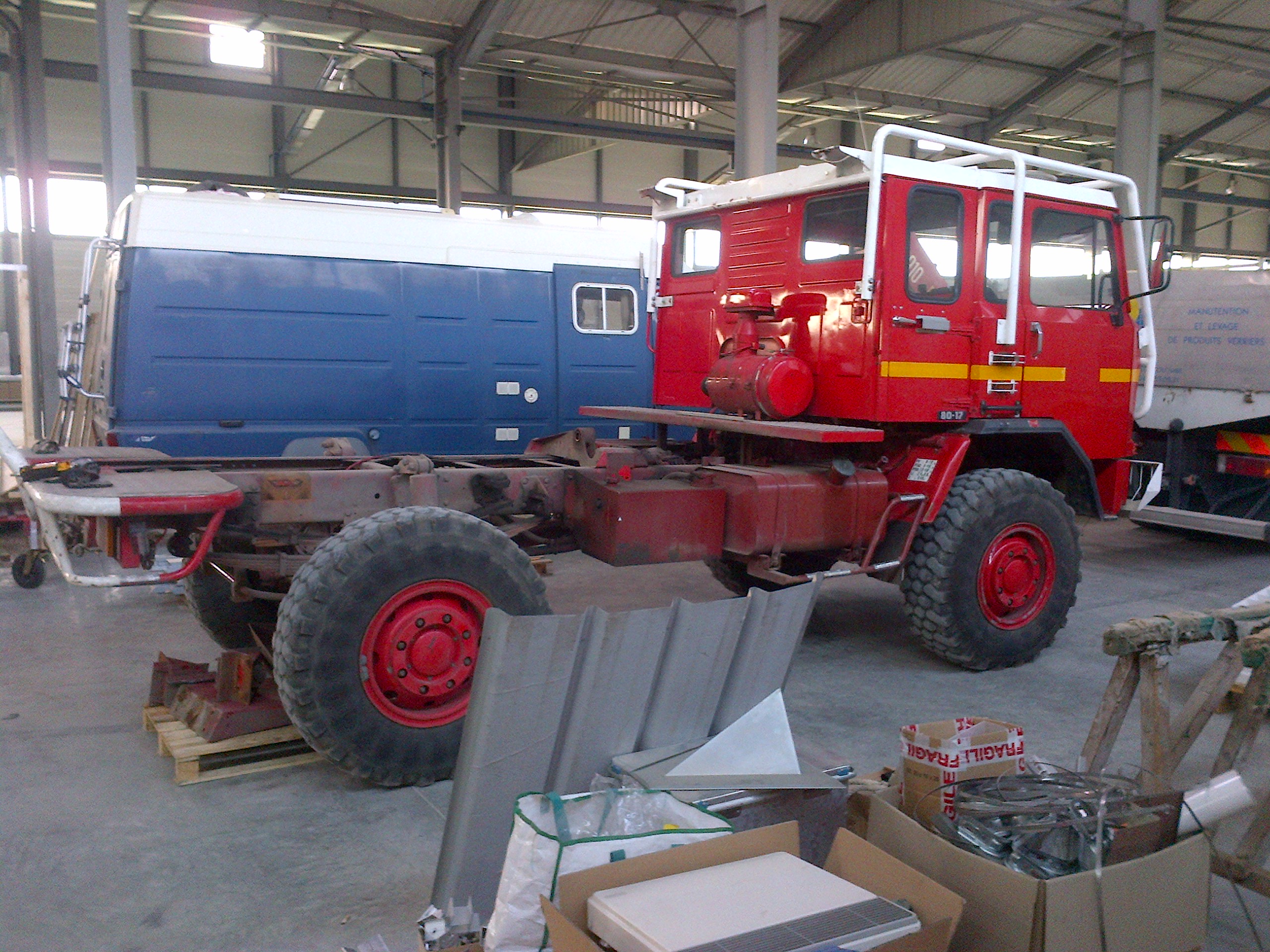

comme on vous l avait annoncé voici les news du camion. Il vient de perdre sa cuve. La transformation commence.
D'autres photos a venir. Nous allons maintenant travailler sur le faux châssis.
Guillaume
Guillaume

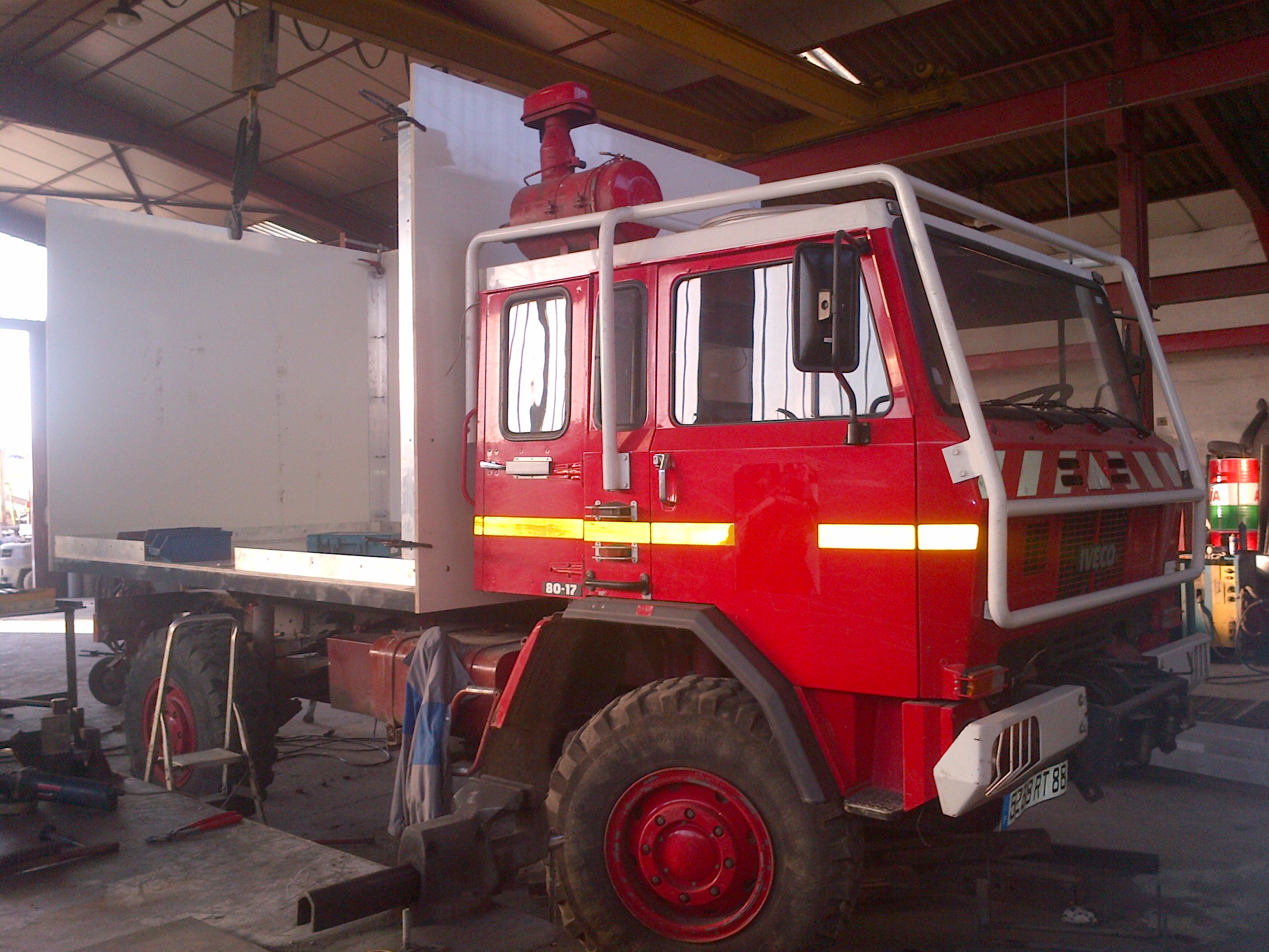

Salut

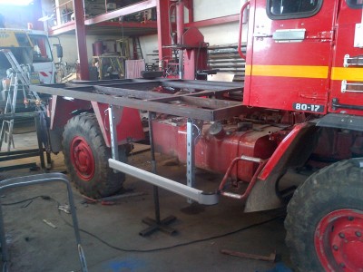

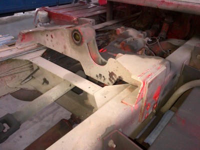

le faux châssis est en place.

C est bon, sa avance

Salut

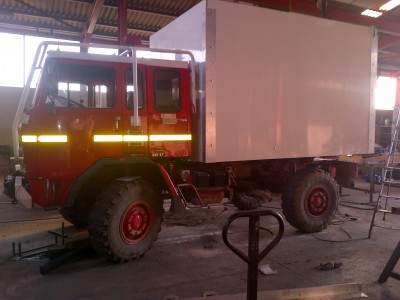

ca avance pas mal même... je récupere le camion milieu de semaine prochaine et j 'attaque l'intéerieur. photo faite ce jour. La hauteur du camion sera de 3400 mm. Juste au dessus du filtre a air.
A plouche
