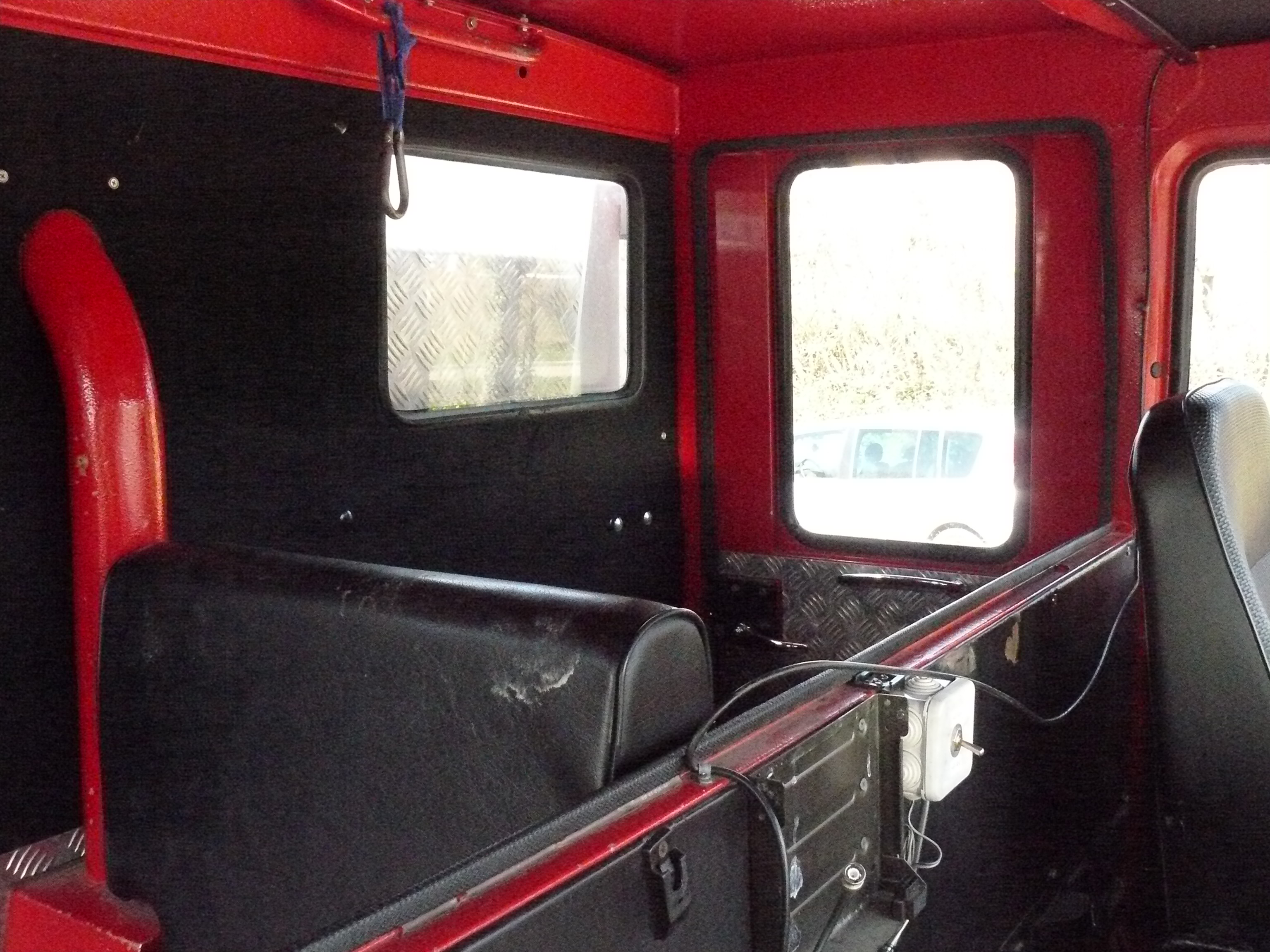

Sauf rares exceptions (des bancs sans dossiers permettant aux pompiers d'avoir leurs bouteilles sur le dos), les 80-17 ont les sièges arrières perpendiculaires.... pour y mettre des gosses (je ne parles même pas d'adultes) reste-t'il de la place pour les jambes une fois le siège remis dans le sens de la marche??

Exact, les 80 17 sont des camions à banquette perpendiculaire. pour nous elles resteront perpendiculaire sinon plus de place et un avantage on est proche des enfants... moins de contorsion à faire en cas de soucis. Puis comme ca, ils voient le paysage plutôt que le bitume quand on est sur route...

vu sur places arriere du 80.17
de plus ce mois ci sur "mondial 4x4 ", un super article sur la transformation d un 80.17 en camper ! 8)

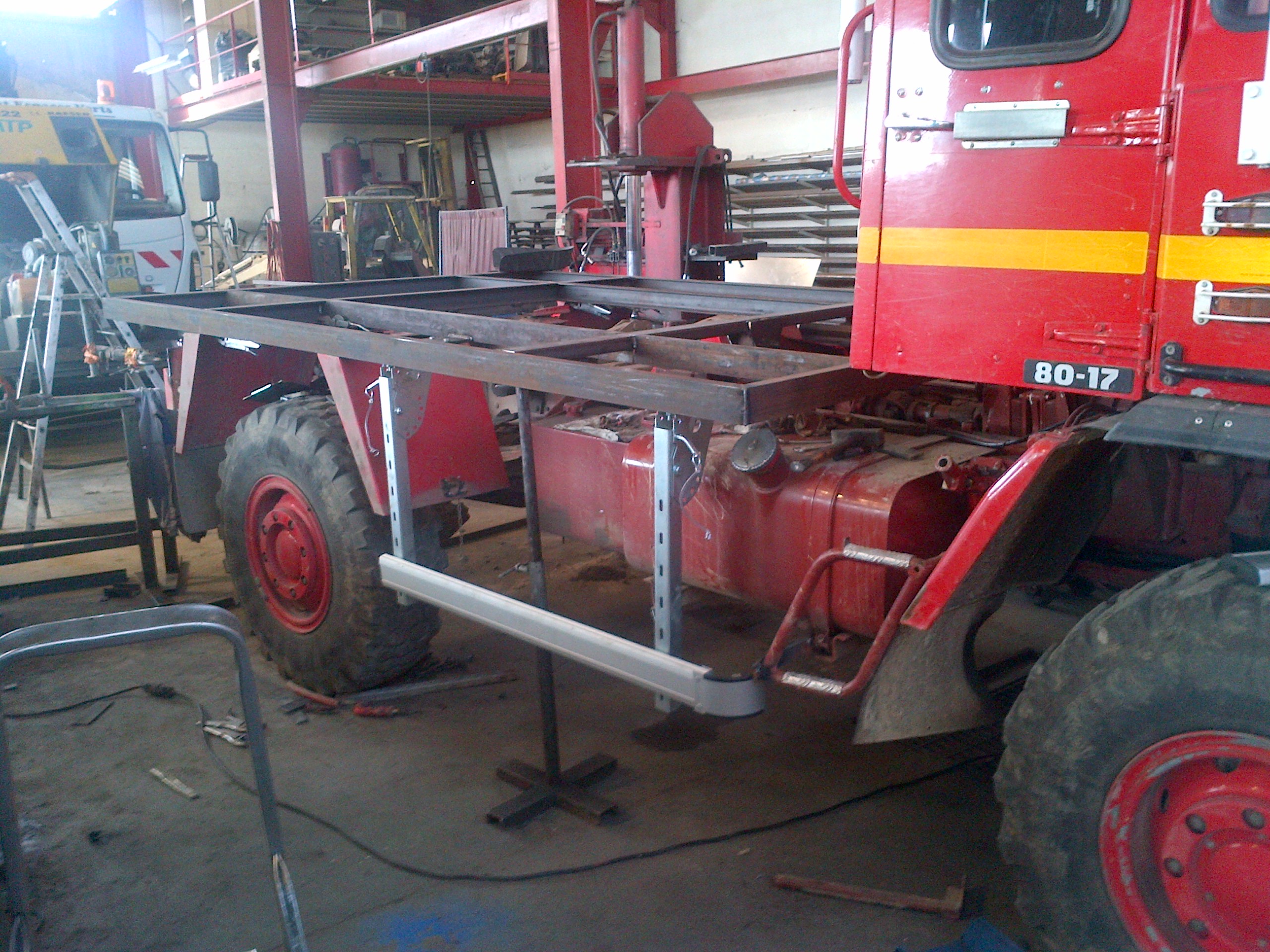

le faux châssis est en place.
faux châssis 80.17
faux châssis 80.17

C est bon, sa avance :wink:

ca avance pas mal même... je récupere le camion milieu de semaine prochaine et j 'attaque l'intéerieur. photo faite ce jour. La hauteur du camion sera de 3400 mm. Juste au dessus du filtre a air.
A plouche
