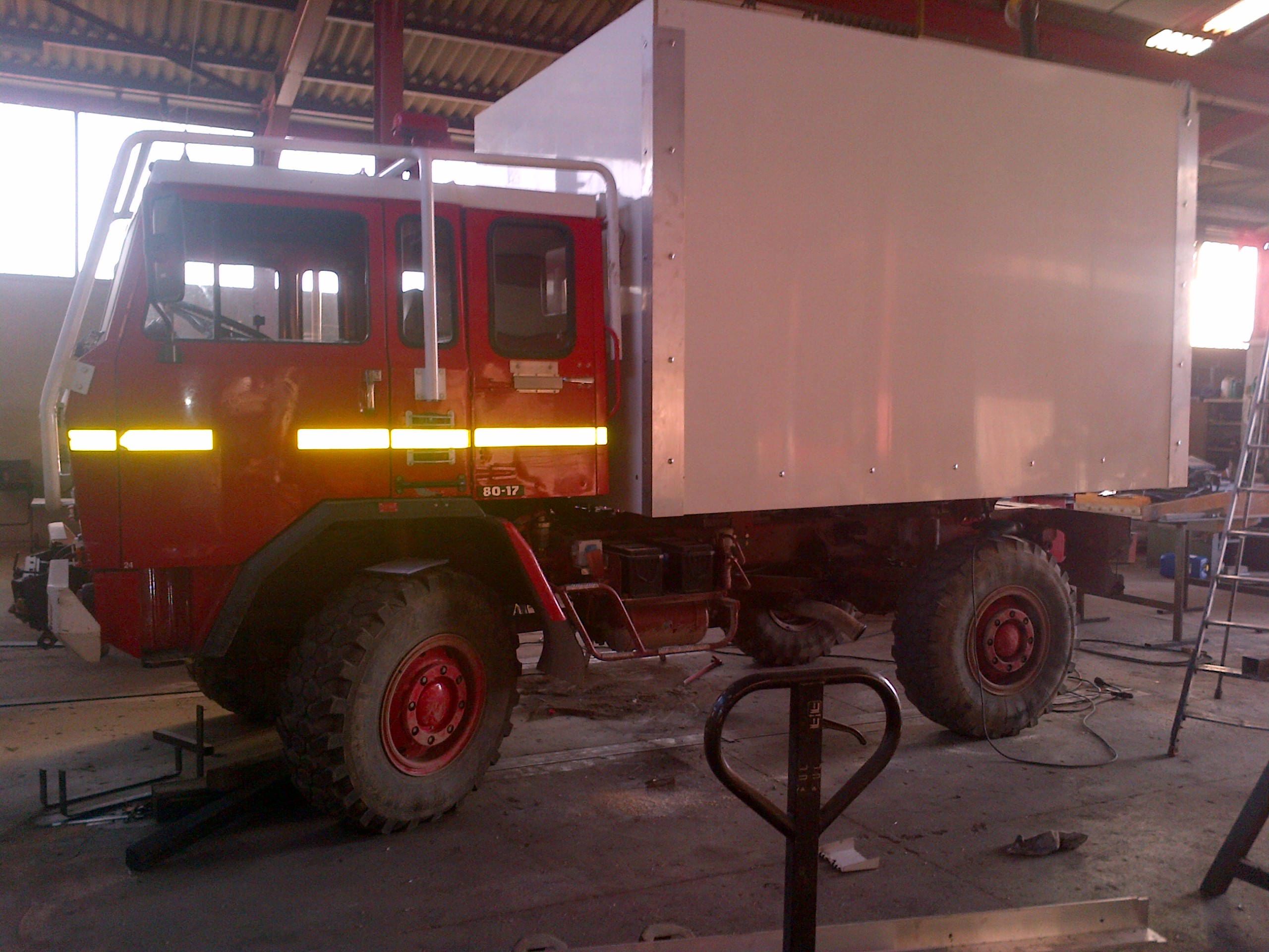

Salut
le faux châssis est en place.

Re: d'un B à un iveco... on l a fait
Salut
ca avance pas mal même... je récupere le camion milieu de semaine prochaine et j 'attaque l'intéerieur. photo faite ce jour. La hauteur du camion sera de 3400 mm. Juste au dessus du filtre a air.
A plouche
