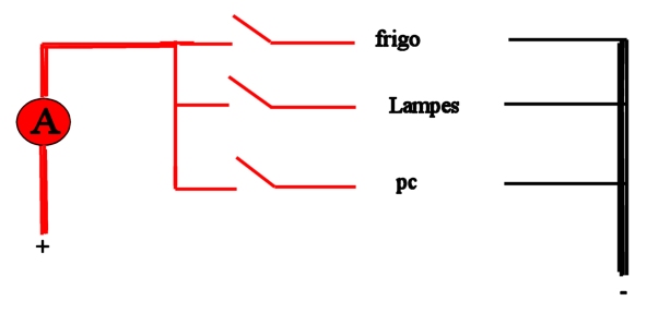

@ Léo: "J'espère voir rapidement le schéma sous le post adéquat, j'aime beaucoup l'option qui permet de voir la consommation de chaque appareil !"
il existe une petite astuce simple qui consiste à intégrer l'ampèremètre en amont des interrupteurs du tableau électrique. Pour avoir la conso de chaque appareil il suffit de fermer l'interrupteur concerné :
Cela évite un montage complexe à base de relais et autre shunte de mesure, et il n'y a qu'un seul ampèremètre. C'est bien utile de pouvoir contrôler le courant, surtout au début d'une installation ou en cas de problème, mais dans le temps on s'en sert assez rarement une fois que tout fonctionne bien.
seb

Ah ouais joli... ça doit être un truc comme ça, il n'a aussi qu'un seul ampèremètre.
Mais alors si je comprends bien, sur ton régulateur steca, tous tes appareils sont sur la sortie "consommables" (l'ampoule), les deux câbles sur la sortie batterie ne servent qu'à alimenter la batterie... justo?
Tu sais si c'est faisable avec le tableau de contrôle du chargeur DC-DC sterling?
