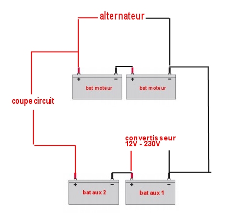

Sachant qu'il y a deux batteries camions en 12v chacune (démarrage) + deux batteries cellules en 12v chacune + un alternateur d'environ 35A. Le tonton roule en moyenne 4h par jour à environ 40km/h de moyenne.
Sachant aussi que le courant de la cellule n'est fourni que par une seule batterie via un convertisseur 12/220v.
Au jour d'aujourd'hui, le multimètre donne 1ère batterie aux. (celle qui donne le courant) = 11,9v
2ème batterie =12,9v.
Je suis étonnée car hier la première batterie était déjà à 11,9v. Aujourd'hui j'ai bien roulé 4h allez disons 3h à plus de 1900 tr/min. La 1ère batterie n'a pas pris la charge ou alors de manière infime.

Le camion est en 24v, les batteries auxilliaires sont en série (95ah vérifié)
Le système est temporaire jusqu'à l'acquisition d'un convertisseur 24/220.

en effet ce schéma là :
n'est pas top !
Attention à surveiller la tension de bat aux 2 qui peut être TROP élevée et qui peut la faire exploser !!
En série, le courant de charge via l'alternateur est le même dans bat_aux_1 et bat_aux_2 quand tu roules, et du fait du déséquilibre du montage (les consommateurs sur bat aux 1 uniquement) cela s'amplifie à chaque cycle !!! (c'est à dire la tension bat_aux_2 monte et la tension bat_aux_1 diminue )
dans ton cas :
Il faudrait surveiller la tension de bat_aux_2 et si elle est trop grande, inverser les deux batteries ... jusqu'à ce qu'elles aient la même tension ... (sans recharger pour l'instant) Dès qu'elles ont les mêmes tensions, tu peux recharger.
en gros un cycle :
1) tu consommes 2 ou 3 jours sur une batterie
2) tu inverses les batteries, puis tu consommes 2 ou 3 jours sur l'autre,
3) tu recharges
ainsi de suite
Bref, ça te fait jouer de la clés de 13 tous les 3 jours pour inverser tes batteries aux
Enfin, ce n'ai que mon avis ... d'autres suggestions ou avis seraient les bienvenus ?!
n'est pas top !
dans ton cas :
en gros un cycle :
3) tu recharges
ainsi de suite

Oui j'ai un chargeur de batterie (une boite avec de pinces et une prise 220v) c'est un 12v
Le schéma est presque celui la. Il y a deux coupes circuit : un camion et un cellule. La borne moins de la bat-2 est reliée à la masse du camion (une visse au châssis).
J'ai remarqué qu'elle montait en charge, une explosion
oh non on va éviter
Comme conseillé par un boudeur, j'intervertirais le convertisseur sur la 2eme batterie.
Merci leo et seb
Merci leo et seb

salut,
j'ai édité mon message précédant ...
Mais comme ton convertisseur est sur pince, c'est plus facile, à toi de le connecter sur la batterie qui a la tension la plus grande.
Puis quand elles sont à peu près à la même tension, tu peux recharger.
seb

je partage totalement ton avis seb...
Prendre du 12v sur des batteries montée en série, pas bonne idée.
Mais je crois comprendre que le budget est short (comme le miens d'ailleurs, mais je suis partit sur une audre idée "dépannage" avec un circuit en 24 et un en 12v).
Dans le cas précis de caro, c'est de trouver l'idée de comment la dépatouiller sans que sa lui coute....
A mon avis, la situation actuelle, en plus de ne pas fonctionner, et de n'être pas très safe, va au minimum bousiller une batterie, voir les 2 ce qui a aussi un coût.
En plus changer les batteries de positions, pour peu que les cosses ne soient pas dans le bon sens, c'est un truc à péter le dos à notre petite....
A mes yeux la solutions la plus cheap que je vois, qui va forcément coûter un petit quelque chose, c'est de trouver un relais poids lourd, genre station d'autoroute.
On trouve souvent là des chinoiserie...euh... des gadgets pour camionneur. Entre la vierge qui clignote et la bouillotte à café 24v, il a parfois de petits convertisseurs 24/220 pour pas trop cher (mais vraiment pas cher) ou au pire un convertisseur 24/12 mais pas sur que ça tienne ton convertisseur 12/220. (ce serait une question de A non seb?)
(ok c'est absurde de faire toutes ces conversions mais le moins onéreux et certainement pas destructeur comme ton montage actuel).

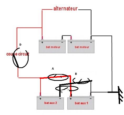

Le plus simple, comme son convertisseur est sur pinces, c'est qu'elle connecte celui-ci sur la batterie la plus chargée, et ainsi de suite ...
Cela évitera un trop grande différence de tension entre les batteries, et permettra de les recharger presque pareil ...
seb

bonjour, j'ai lu sur ton message de 17h46 que en roulant tu fermes le circuit cellule ?? il me semble que si ce n'est pas une faute de frappe de ta part, que lorsque tu roules il faut que tout soit ouvert pour permettre à l'alternateur de tout charger;
si il y a un séparateur, il priorise d'abord la recharge des batteries moteur puis, celles-ci "pleines" passe à la recharges des batteries cellule;
je ne suis pas exper, mais il me semble !!
cordialement jean louis

j'ai quelque peu modifié le schéma de seb
A L arrêt
vanne ou inter de recharge D ouverte PAS DE PASSAGE DE COURANT
vanne ou inter C ouvert aussi
vanne ou inter A et B fermé
tu peux ainsi utiliser tes deux bat auxiliaire en 12 V
EN marche ou charge
c
C et D fermé
A et B ouvert PAS DE PASSAGE DE COURANT
Ainsi tu recharges en 24 volt
attention dans ce système primitif
ne jamais fermer toutes les vannes ou inter
toujours partir avec les 4 vannes ouvertes
C EST EN GROS LE SYSTÈME INVERSE DES VIEUX MERCO QUI DÉMARRENT EN 24 et CHARGENT EN 12 VOLT
LE SCHÉMA REPRIS ainsi tu peux charger en 24
et utilises les auxiliaire en 12
A PLUS sylvain

wouarf! ça sent l'usine à gaz
C'est en gros tout ce dont je me méfie et ce que je veux éviter au maximum dans mon installation...
"t'as fermé les volets?"
"t'as pensé à couper le gaz?"
"tous les enfants sont dans la voiture, mais il est où le petit derniers???"...
Tout ces boutons à tourner, c'est un truc à oublier ta femme en haut d'un col...
"sympa ce dernier biwac perdu au milieu de nul part sur ce col lunaire hein chérie... chérie?, chérie!!??
Bref, ici n'est pas la question, mais pour ma part j'ai mis des relais de puissance, le moteur tourne, ça enclenche, tu coupes le moteur, ça coupe.
Et puis dans l'installation finale c'est décidé, ce sera chargeur Sterling DC-DC 24-12 (il était en pré-commande aux states, bien moins cher, mais le réseau de transport p'tit gros US-EU s'est interrompu en raison d'un changement de programme).
Pour le cas Caroline, déplacer son convertisseur d'une bat à l'autre, ouep ça va peut-être le faire..... mais combien de x vas-tu avoir le courage de le faire.
Si tu prends une brettelle d'autoroute ou croise un relais routier, jette quand même un oeil, tu serais surprise du nombre de truc en 24v que tu trouves à des prix raisonnable. (le plongeur pour faire bouillir l'eau pour un petite infusion des plantes du jours, un must incontournable!!!)

[quote="leoduro"]wouarf! ça sent l'usine à gaz
RE salut
tout à fait d'accord avec toi
, mais la fin justifie les moyens
trouves moi un relais à double contact repos/ travail qui accepte 70 A et je te pond un câblage digne de ce nom
mais en attendant c'est peut être le mieux du pire que de câbler l'une ou l'autre batterie ou de recharger l'une ou l'autre batterie avec un voltmètre qui lit des tensions différentes en fonction de la température ambiante,
la solution miracle a hélas un prix
à plus sylvain

Euh de mémoire les miens sont des 24v/60A mais je vérifie ça demain.SYL05 a écrit :trouve moi un relais a double contact repos/ travail qui accepte 70 A
Mais des gros relais de puissance (genre relais de démarreur) ça fait le job sans problème.
Ça a un coup pour sûr, mais pas plus qu'un coupe circuit digne de ce nom (qui ne devrait pas être tourné moteur tournant ...)

RE
je précise qu'il faut un relais a contacts travail et repos et a double contact
donc en gros deux relais a contact travail / repos , mais dans un seul bloc
car le piège c'est si le montage est fait avec deux relais, et que si l'un des deux déconne, c'est court-circuit direct.
à plus, Sylvain
