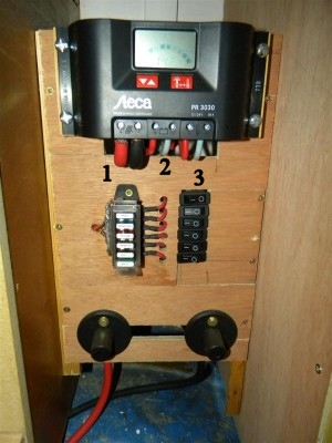

@ Léo: "J'espère voir rapidement le schéma sous le post adéquat, j'aime beaucoup l'option qui permet de voir la consommation de chaque appareil !"
il existe une petite astuce simple qui consiste à intégrer l'ampèremètre en amont des interrupteurs du tableau électrique. Pour avoir la conso de chaque appareil il suffit de fermer l'interrupteur concerné :
Cela évite un montage complexe à base de relais et autre shunte de mesure, et il n'y a qu'un seul ampèremètre. C'est bien utile de pouvoir contrôler le courant, surtout au début d'une installation ou en cas de problème, mais dans le temps on s'en sert assez rarement une fois que tout fonctionne bien.
seb
Messages : 2415
Re: Temps de recharge d'une batterie via l'alternateur
Message par Le Camioneur »
Ah ouais joli... ça doit être un truc comme ça, il n'a aussi qu'un seul ampèremètre.
Mais alors si je comprends bien, sur ton régulateur steca, tous tes appareils sont sur la sortie "consommables" (l'ampoule), les deux câbles sur la sortie batterie ne servent qu'à alimenter la batterie... justo?
Tu sais si c'est faisable avec le tableau de contrôle du chargeur DC-DC sterling?
Messages : 3575
Message par sebg61 »
=> Oui
En fait en 1: fils vers panneaux solaire (en 25mm2)
en 2 : vers les batteries (en 6mm2 jusqu'aux coupe circuit, puis en 25mm2 jusqu'aux batteries)
en 3 : vers le panneau éléctrique (les fusibles) en 6mm2
DSCN2038 (Large).JPG (52.47 Kio) Vu 5872 fois
En fait mes coupe circuit ne sont pas "utilisés", il me servent juste à relier mes cosses de câble :oops: .(Pour l'histoire, il me manquait du câble de 25mm2 pour relier un coupe circuit à l'arrivée des panneaux solaires ... )
"tous tes appareils sont sur la sortie "consommables" (l'ampoule)"
=> oui, je n'ai pas de gros consommateur, donc du coup, je mets tout sur la sortie accessoire (le régulateur peux gérer 30A)
==> cela permet au régulateur de savoir exactement l'état de la batterie.
===> il existe un autre mode qui permet aussi de relier des consommateurs sur la batterie (à régler dans le menu, mais moins précis)
=> Je regarde ça ce soir, après le taff ...
seb

sebg61 a écrit :Salut,
=> Oui
seb
Attention à l'effet fusible de cette jonction en 6mm²
Messages : 3575
oui, merci de me le rappeler :wink: ... mais mon installation n'est pas finie. :oops: (c'est un peu en stand by en ce moment)
J'ai mis en priorité des câbles de 25mm2 sur les grandes longueurs (regul/panneaux = 3,5mètres et bat/coupe-circuit = 1,5 mètre)
Je n'avais commandé que 5 mètre de câble ... trop juste pour tout câbler :?
Pour l'instant pas de risque,
le courant max des panneaux solaires est de 10A, mais mes batteries ne sont jamais trop déchargées. Au plus fort moment de charge, j'ai du voir passer 4 ou 5A, donc pas de souci avec du 6mm2 en attendant.
