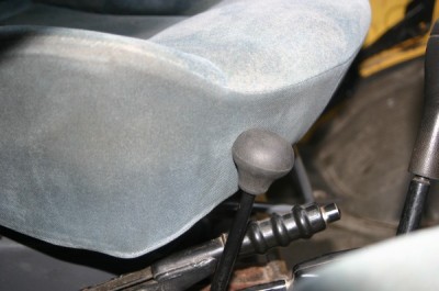

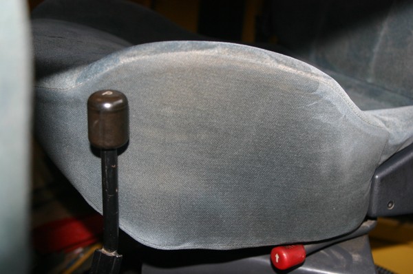

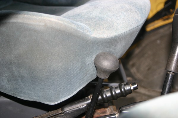

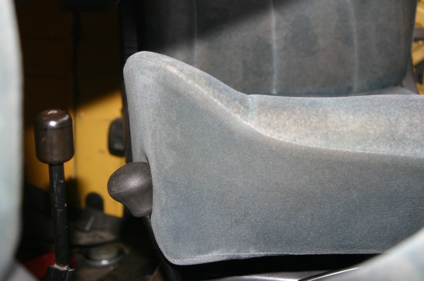

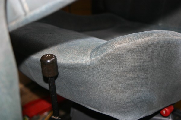

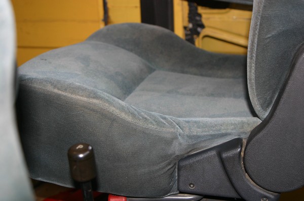

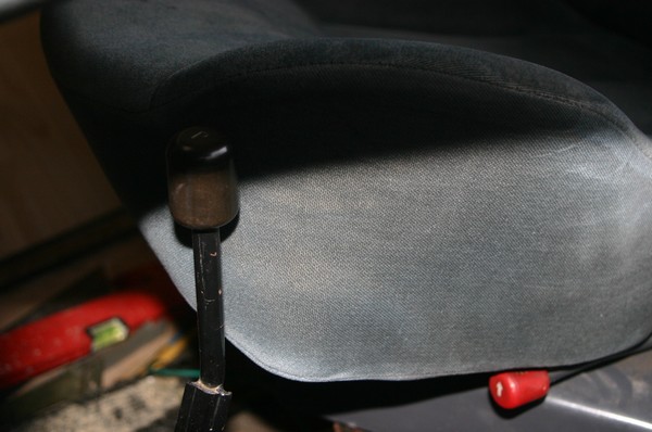

Bonjour , j 'en revient a l'histoire du siège pivotant sur l'ivéco , avec le problème des leviers de vitesse
il touche comme je disais , mais mettant le levier sur position 4N il passe en poussant un peu sur le siège et en le reculant un peu pour l'aider a pivoter ,
ensuite on voitt bien qu'il passe devant le levier de bloc dif

super Yves, merci pour le descriptif en image....
je me suis permis de le déplacer ici parceque c'est plus utile de remplir les rubriques par themes...pour ceux que ça intéresse. :wink:
c'est donc le levier de transfert qui te gène un peu... celui de boite, moi comme serge l'avons un peu "dévié" :mrgreen:
pour monter des sieges un poil plus larges
toujours sur le theme des remplacement de sieges... une idée qu'avait remarqué Thierry...avec une question qui avait été fort peu débattue :roll: j'imagine que tout ce qui ne reprend pas les points d'ancrage d'origine est de toutes façons illégal...mais pour le reste... :?:
