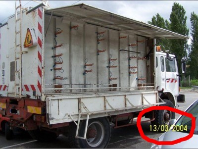

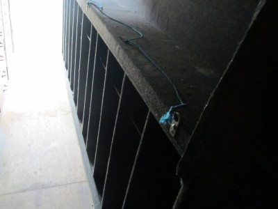

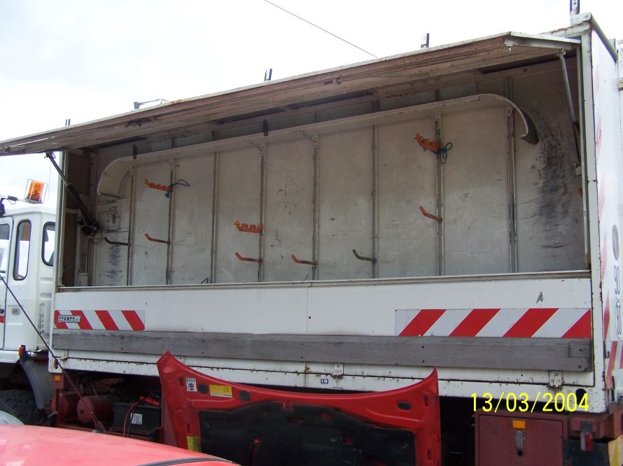

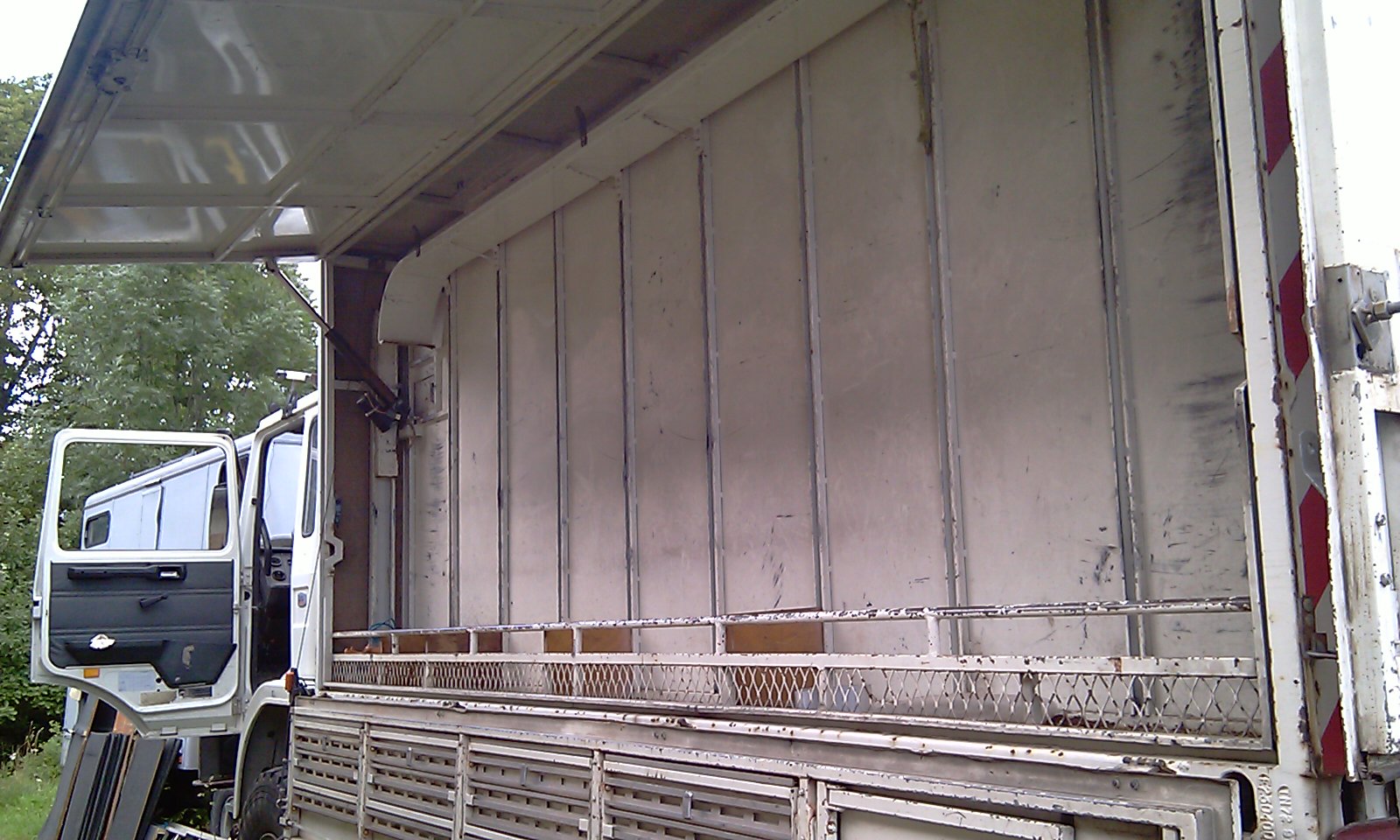

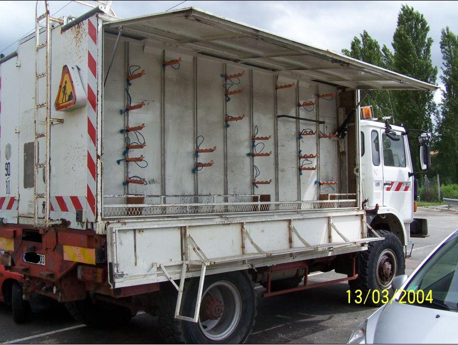

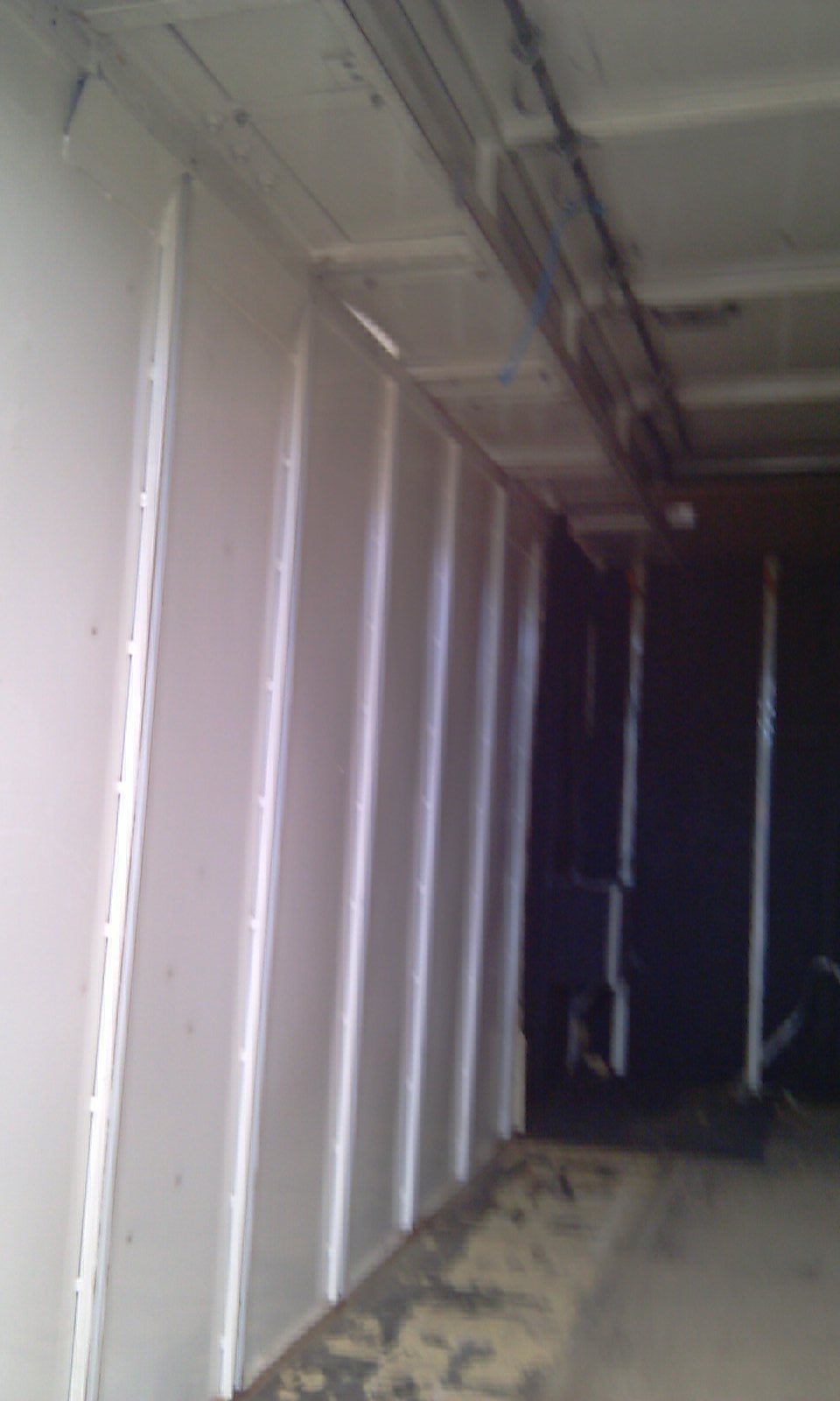

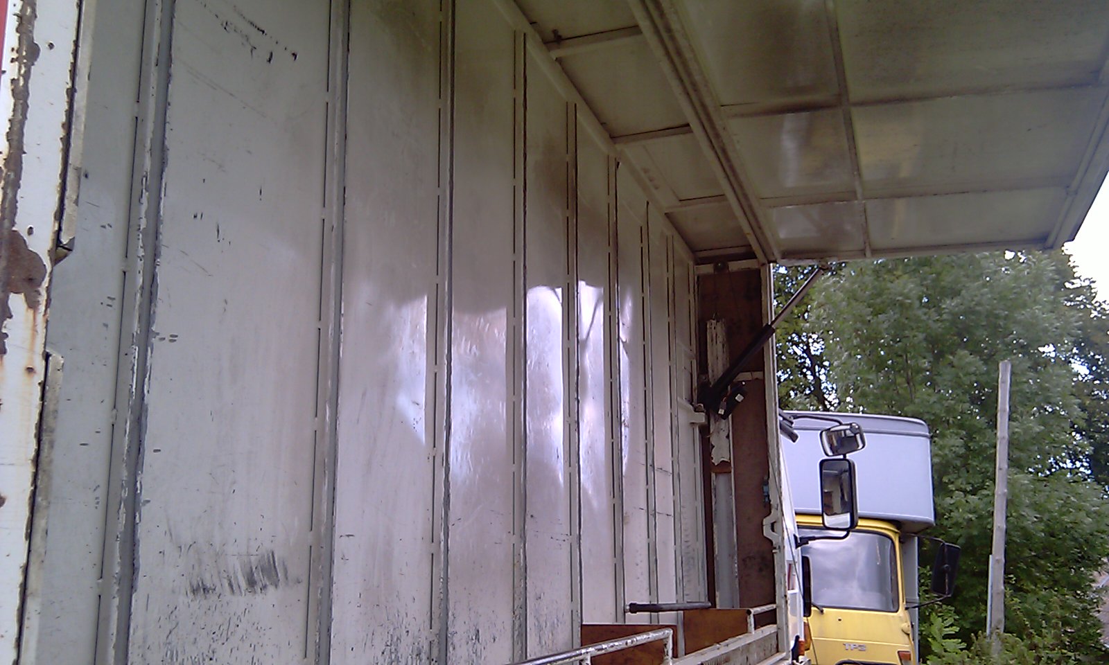

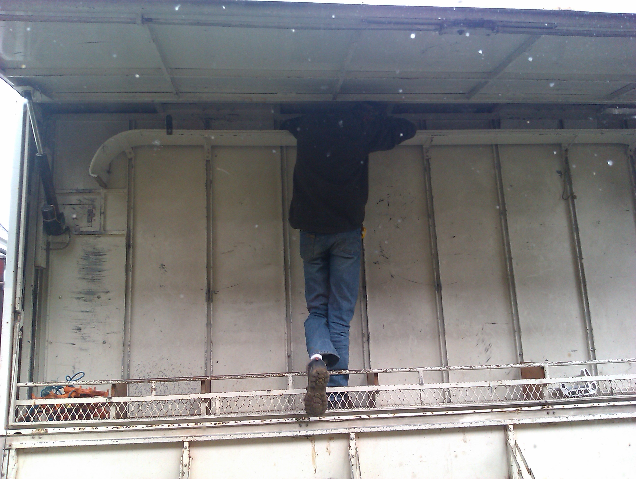

Commencé le demontage de la caisse
avant
avant
aprés
aprés
interieure avant
interieure avant
aprés
aprés
avant
avant
aprés
aprés
Bruno et Cie
J'ai des racines nordiques.
Messages : 3299
Re: mon camion atelier
Message par Bruno Jordan »
T'es un rapide toi, plus de sept ans pour enlever quelques crochets !!!!!!
toy38
Message par toy38 »
Bruno Jordan a écrit :T'es un rapide toi, plus de sept ans pour enlever quelques crochets !!!!!!
YEP
qui va piano ................
:lol: :lol: :lol: :lol: :lol:

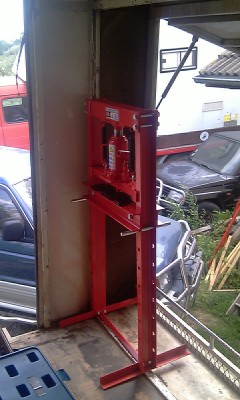

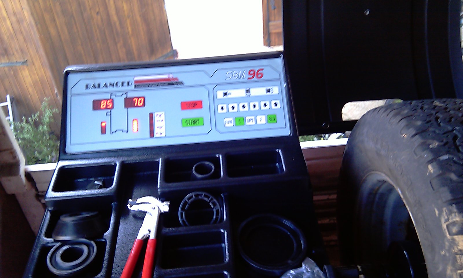

toy38
Message par toy38 »
bonjour a tous

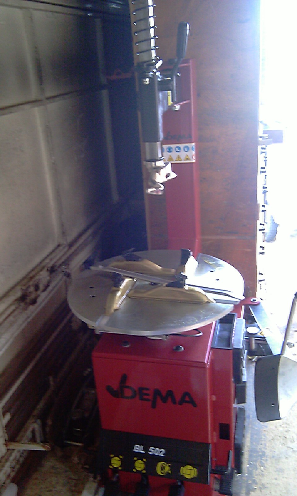

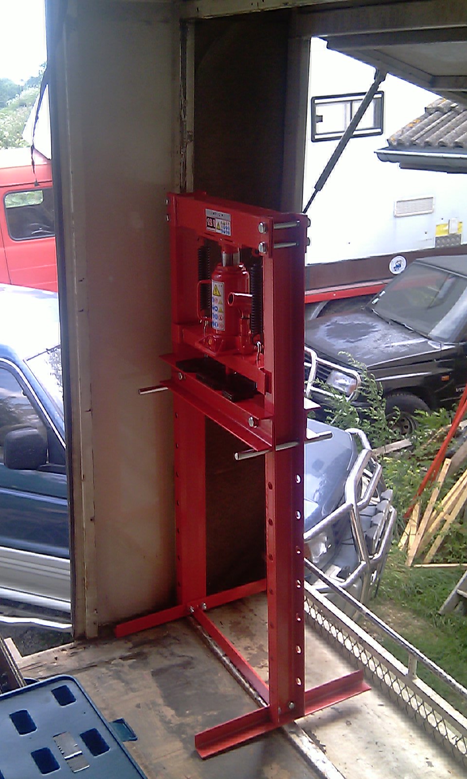

Aprés le week end chez les tchi't j'ai recup les machines et commencé la mise en place
equilibreuse
equilibreuse
machine a pneus
machine a pneus
presse d'atelier
presse d'atelier
Bruno et Cie

Bon ben allez, au boulot maintenant ! fouet
Messages : 2415
Message par Le Camioneur »
naaaan faut d'abord remettre les feux en place et refixer correctement la plaque :mrgreen: :roll: :lol: :lol: :lol:
