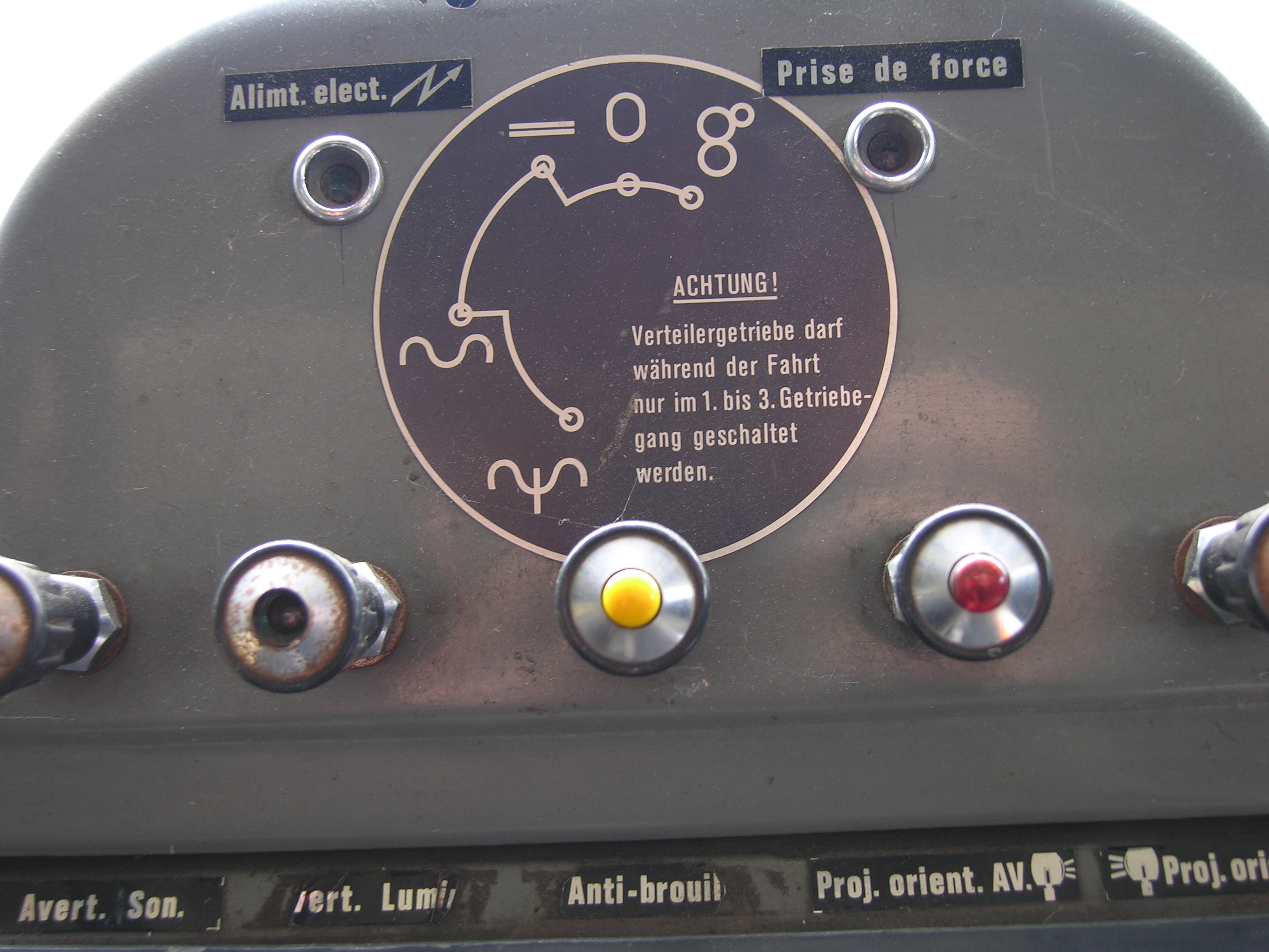

arf faut voir la gueule des pictogrammes aussi
c'est pas très évident a comprendre

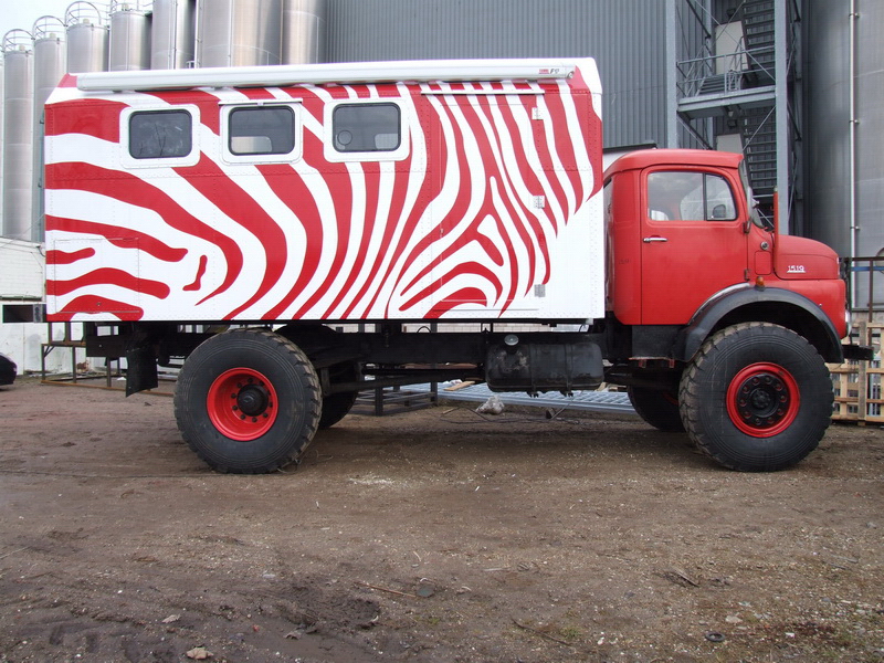

c'est clair qu'elle est chouette, elle me fait penser à l'intérieur d'un wagon de métro parisien enfin les anciens et regardez ce que j'ai trouvé en fouinant sur la toileOB1KnoB a écrit :Vraiment excellente cette caisse, il y a du boulot bien sûr mais j'adore le côté "wagon"![]()

Décryptage de la logique teutonne .( toute simple en fait )
Alors on se positionne sur sur le picto du bas : nous sommes en 4x4 lente transfert bloqué
on tourne le bitonio vers la droite , arrivé en buté on le soulève : 4x4 lente
on tourne le bitonio vers la droite , en buté nous sommes en : 4x2 rapide
on appuie et tournons vers la droite et là nous sommes au point mort
et enfin une dernière rotation sur la droite et nous enclenchons la prise de force, on peut choisir des vitesses de rotation différentes en fonction des rapports de boite choisis.
Je voulais monter un treuil hydraulique , mais vu la configuration, je ne pense pas que se soit très judicieux .Il aurait été préférable que l'ensemble groupe hydraulique/roues puisse fonctionner en simultané .

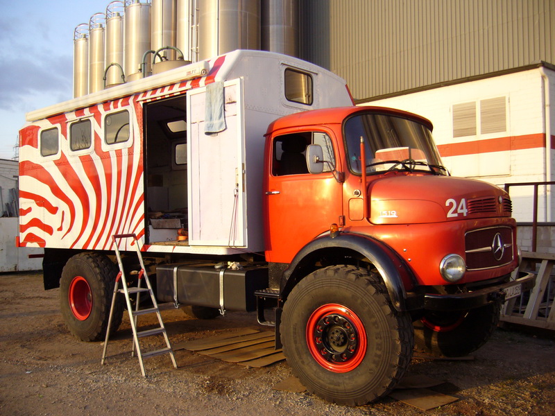

Des petites nouvelles, aujourd'hui c' était le jour du contrôle technique: donc présentation du véhicule à vide ( vasp incendie), pas de barré rouge, ni de certificat de carrossage
Résultat : RAS avec les compliments du controleur
Je suis passé devant une bascule, j' en donc profité pour peser le camion dans sa configuration actuelle ( plateau bâché ): 6T100
Autrement pas trop avancé sur la caisse...
A+ Laorans

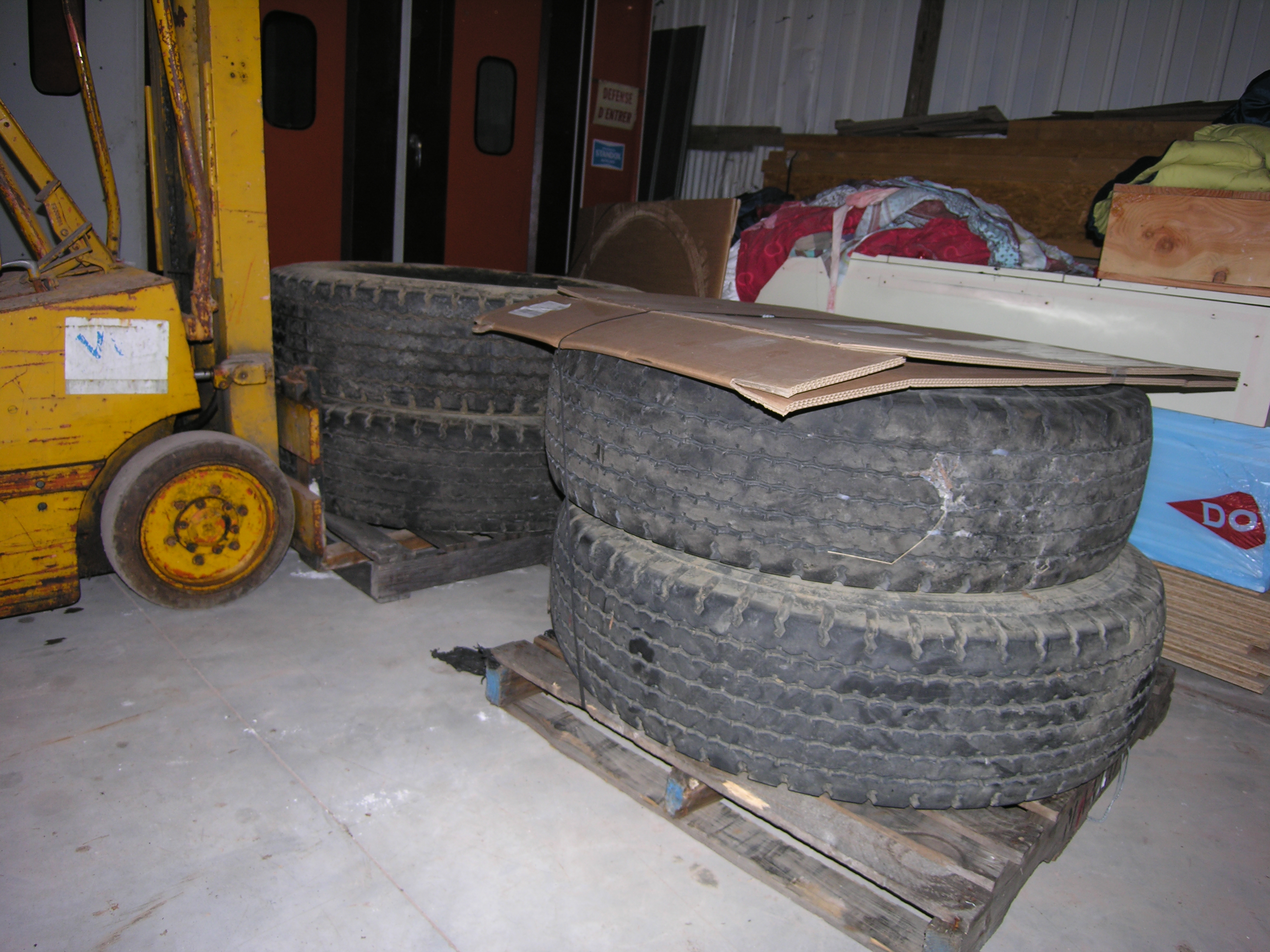

Bonjour à tou(te)s ,

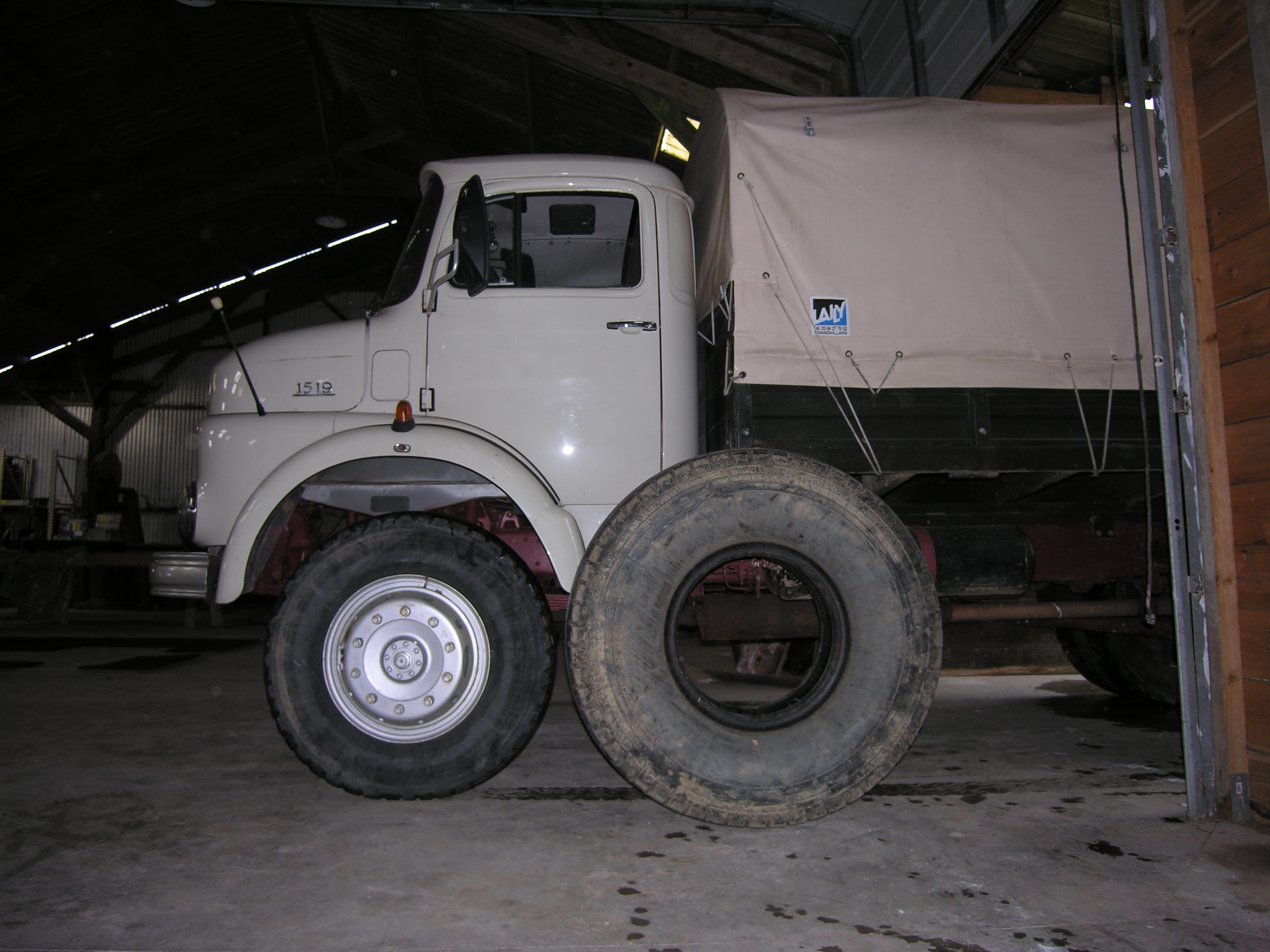

Je n' ai pas trop le temps d' avancer sur le camion par contre les ingrédients arrivent petit à petit .
Il y a la ferraille , de quoi sabler, de la peinture , une échelle et cette semaine de nouveaux pneus .
Je viens d ' acheter 5 G20 XZA , donc du 1400x20 ou 385/95/20 , me reste donc les jantes à trouver
et c'est là que je m' interroge . Si quelqu' un pouvait m' aiguiller sur le type de jante que je dois trouver:
Michelin préconise des jantes 20-10.00 w mais en regardant sur les sites de fabriquant je vois qu'il existe
une multitude de déport possible - comparé aux pneus actuels les G20 sont ... gros - et faudrait pas que les
pneus ne dépassent de trop les ailes donc quel déport ? Le même qu' actuellement ou un autre ? D' autre part
j' ai lu quelque part dans le forum qu' il était possible de monter du 1400 sur des jantes de S45 , ces jantes font
elles 20-10.00 ou sont elles plus étroites ? si oui , jusqu'à quelle largeur de jantes peut on descendre?
Si quelqu' un pouvait m' éclairer parce que là je bégaille un peu .
A+ Laorans

Oula c'est effectivement du gros pneu là
T'es sûr que ça va passer ?
Pour le déport le mieux est de rester au même je pense, d'autant que si tu en rajoutes les roues iront chercher plus loin quand tu braqueras et ça risque de toucher et d'arracher tes ailes...
Je sais de quoi je parle c'est du vécu sur le B, avec des jantes qui ont plus de déport et des pneus plus grands en braquant ça va chercher le pare-choc d'un côté (je l'ai arraché aux Ptits Gros du coup
) et le marche-pied de l'autre...
Après il y a toujours moyen de brider le rayon de braquage mais déjà que c'est pas le point fort de nos camions en général...

dommage que ce soit un profil route
je n'y connais rien mais ne vas-tu pas consommer un peu plus pour un gain TT maigre par contre OK pour la vitesse, arriiibaa arriba
Il va avoir une sacrée gueule en 14.
Bonne recherche pour les jantes

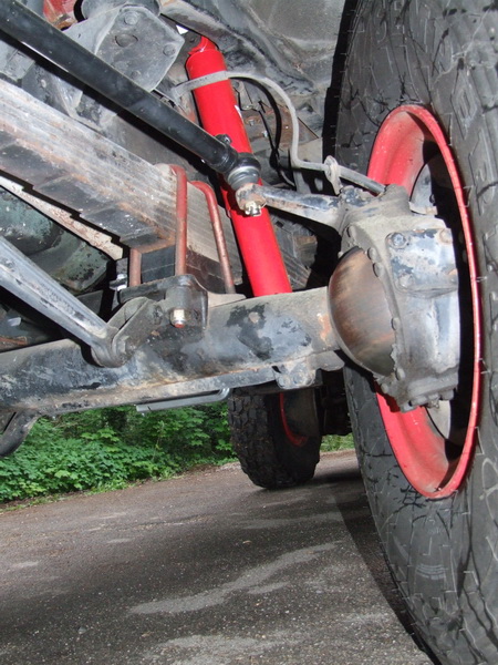

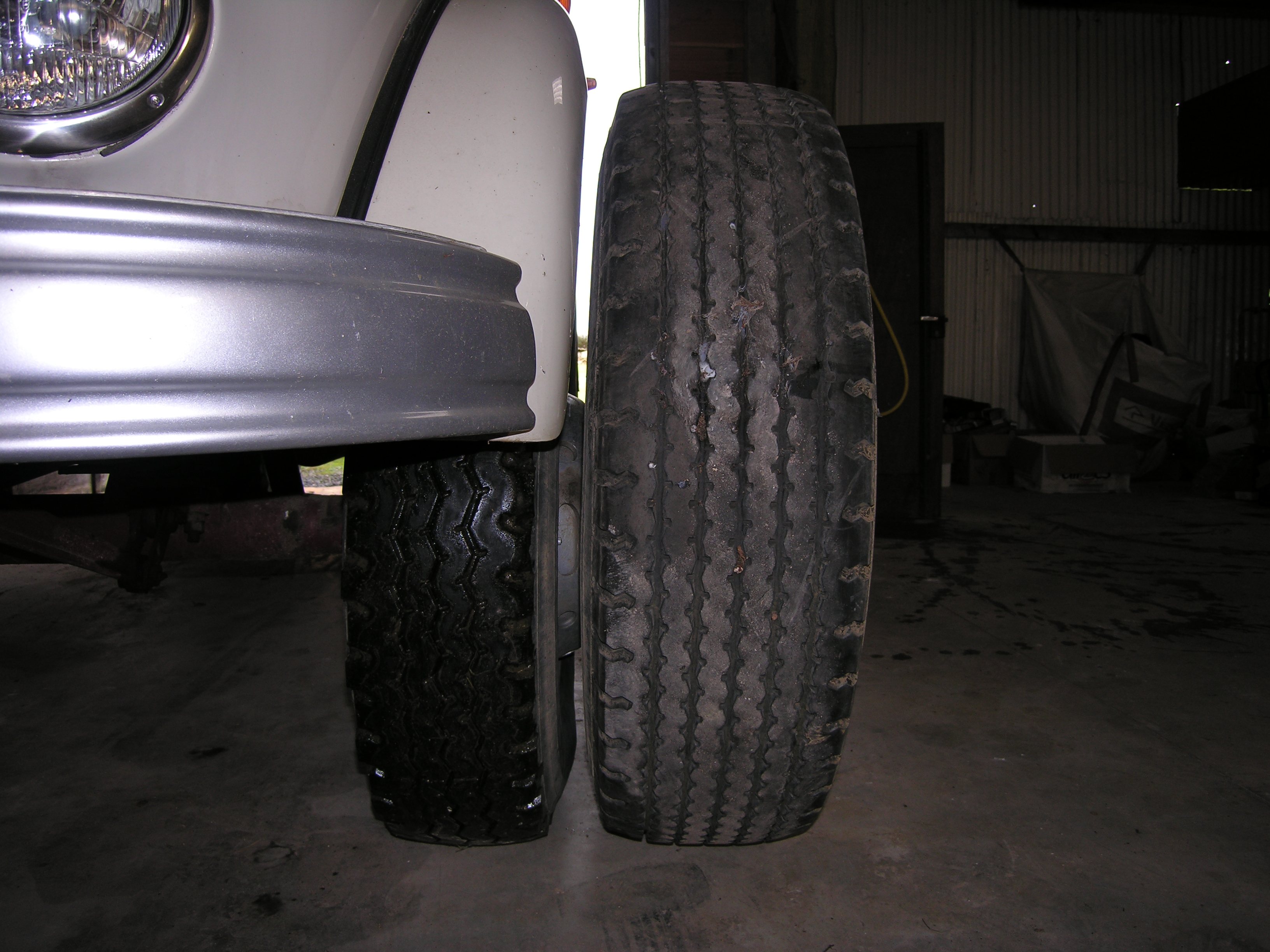

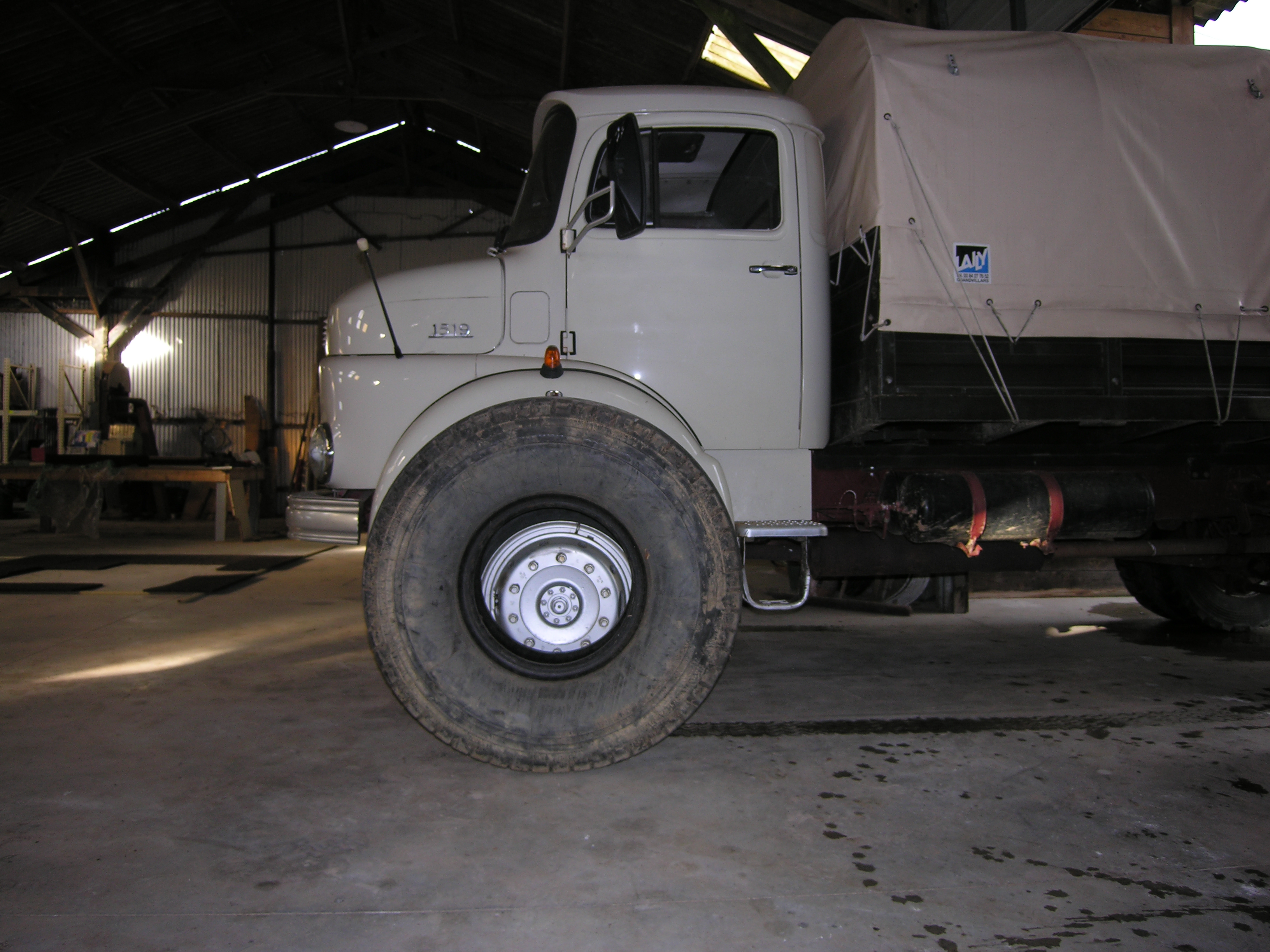

Salut à tou(te)s ,
C' est sur Dim , le rayon de braquage est suffisamment grand comme ça on va peut être pas en rajouter !
Mais bon , sur les photos ci dessous ils l' on fait donc ça devrait passer. Je serai quand même obligé de sur élever les paquets de lames .
Et pour la petite histoire ces pneus viennent du camion de Bastien 2 qui les avait acheté à un gars qui lui avait racheté le stock de pneus des camions d'assistances du dakar de JL Schlesser... ça ne doit pas être un si mauvais choix pour un camion destiné aux voyages , et au pire comme dit STF , je lui mets des chaînes .
Concernant la consommation j' ai l' impression que ce sera l' inverse : à vitesse égale , le nombre de tours/minute sera moindre ; mais ce n' est peut être pas si simple .
Voili voilou
A+ Laorans
Salut Caro à force de lectures mon choix c' est porté sur un profil plus routier ( curieusement les sujets jantes / pneus semblent susciter moins d'intérêts chez les gros que chez les petits gros ).lapetite a écrit :dommage que ce soit un profil route je n'y connais rien mais ne vas-tu pas consommer un peu plus pour un gain TT maigre par contre OK pour la vitesse, arriiibaa arriba

Et course des amortisseurs plus longues, à modifier!Je serai quand même obligé de sur élever les paquets de lames .
Ok moi aussi. Mais je trouve ces pneus vraiment gros! Lorsque que j'ai vu ce camion je me posais déjà des questions car on dirait que ça rentre juste!mon choix c' est porté sur un profil plus routier .
J'attend la suite

T ' inquiète Capau je suis de nature plutôt optimiste , si ça l' a fait sur d' autres ,il n' y a pas de raison que ça ne passe pas .

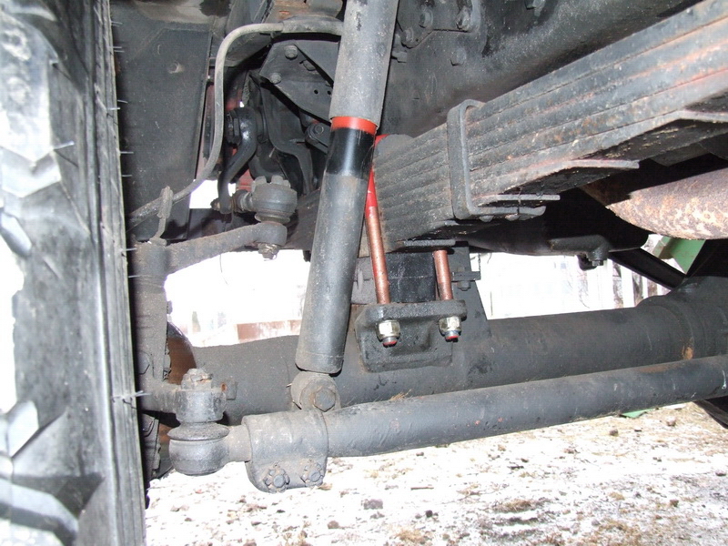

Concernant les amortisseurs , on voit bien sur la photo que ce sont ceux d' origine mais il est vrai qu' ils les ont changés après ,
pour quelle raison ? je n' en sais rien du tout. De toute façon je verrai bien en temps voulu ça me semble du détail .
Pour l' instant , j' aimerai éclaircir cette histoire de " choix de jantes ."
Excuse moi Pacha , j' ai du louper un épisode , je pensais que tout véhicule avait un Barré rouge
Quand au changement de pneus , oui effectivement si ta monte n' est pas inscrite sur le barré rouge , c'est un peu de gymnastique l' avant veille du contrôle
A+ Laorans
