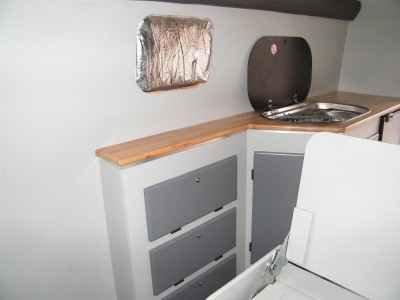

Ca y est les portes du meuble de cuisine sont faites:

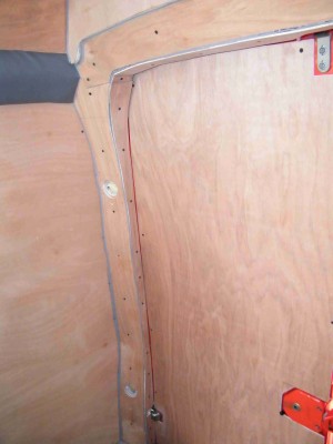

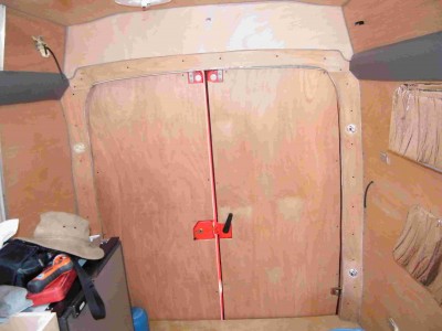

Les portes arrières sont habillées ainsi que les montants arrières:

Le masticage est en cours, je suis d'accord avec toi concernant les effet positifs, j'ajouterai même que cela évite certaines vibrations entre deux assemblage, ...
J'avoue que la partie arrière nous a fait "un peu" souffrir, mais nous avons réussi à ne pas perdre trops de place et à maintenir un bon niveau sur l'isolation.
Nous avions une mauvaise expérience sur un fourgon précédent amènagé par un pro, sur lequel les portes n'avaient pas reçu suffisament d'attention, ... alors cette fois :mrgreen:

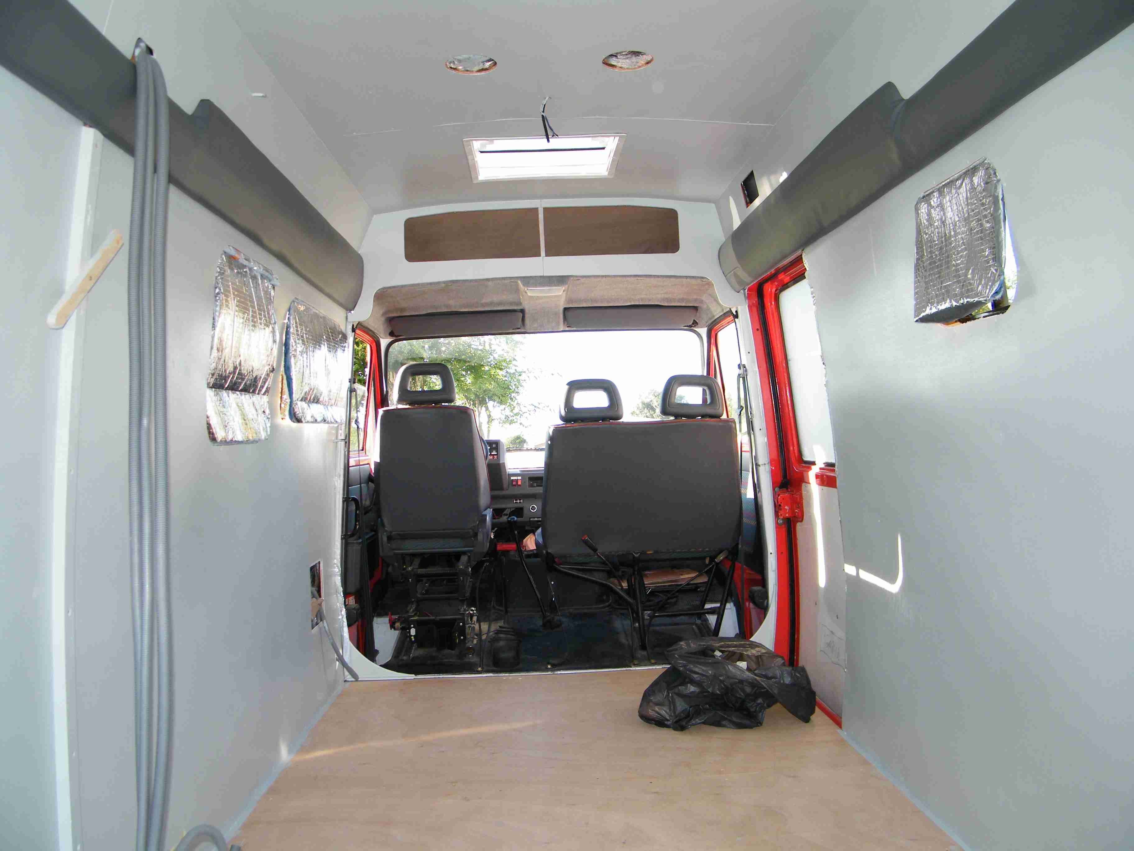

Le timming est tenu, la peinture de la caisse est terminée aujourd'hui :D
Demain, pose du revêtement de sol, ....

houla t'es achement bon comme peintureur :mrgreen: :wink:

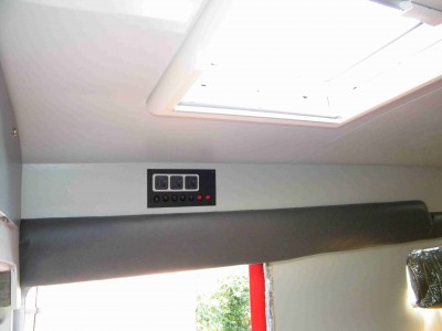

Bon, le revetement de sol est posé, une partie du mobilier aussi.. :D
Le tableau éléctrique de commande est posé... :D

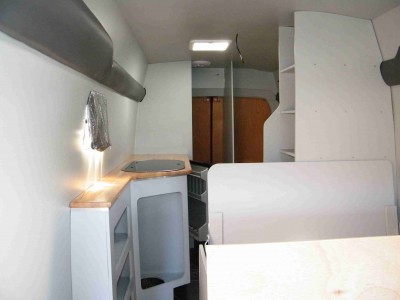

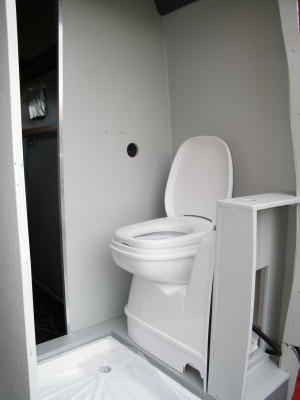

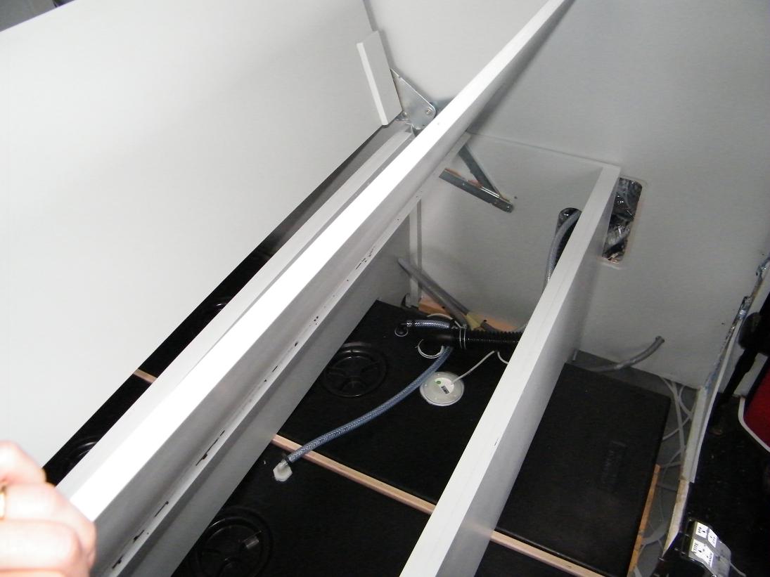

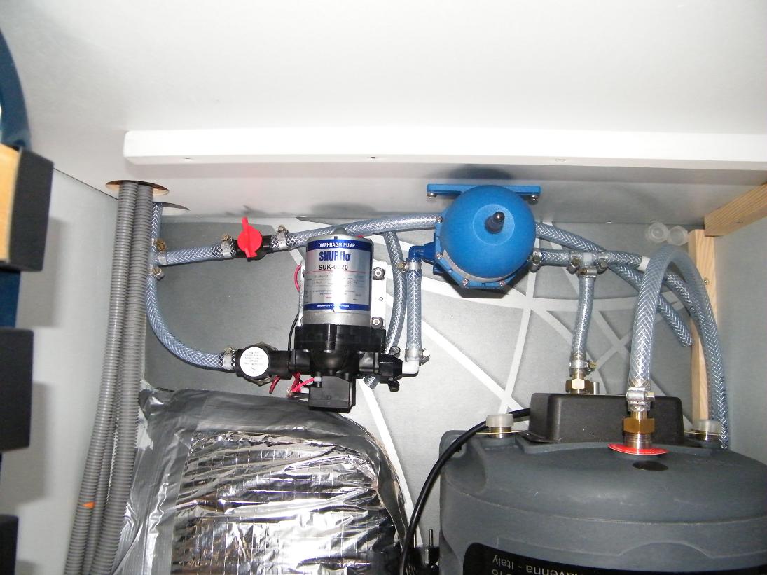

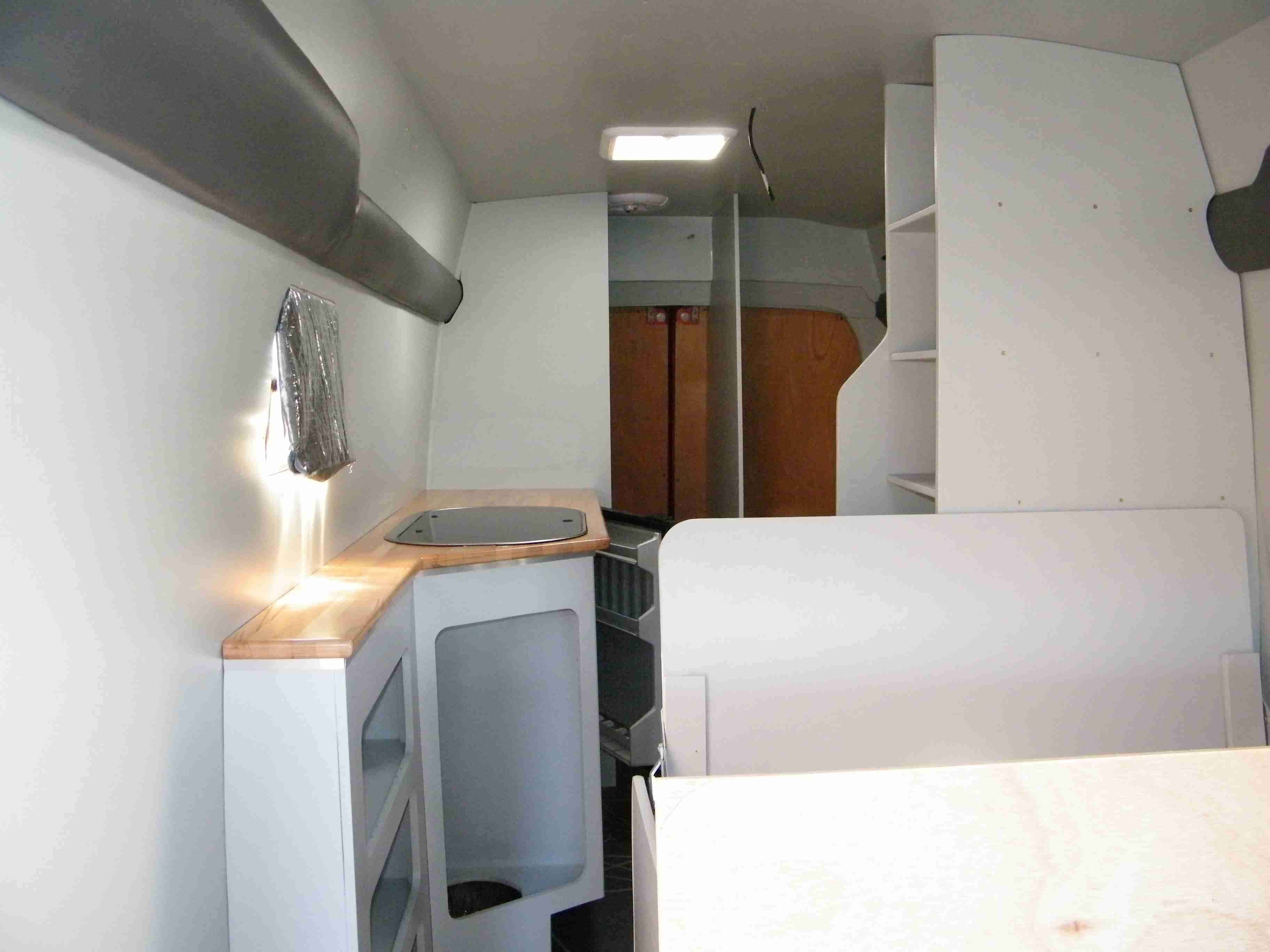

Allez, vu qu'on progresse, on vous le montre ..... :mrgreen:
Réservoirs d'eau propre
Meuble de cuisine
Meuble de cuisine
Douche / WC
Douche / WC
Circuit d'eau
Circuit d'eau
Voilà, les prochaines, ... une prochaine fois, ... :mrgreen:

Vraiment très chouette, belle réalisation ! Et quelle place dans ce grand B110 :D !
C'est tout fait en contreplaqué ?
Bonne continuation.
François.
Stéphane
Je boude.
Je boude.
Messages : 456
Re: Aménagement B110 4x4 ... XXL
Message par Stéphane »
Bonjour, :wink:
Merci pour les compliments...
Oui, c'est du contre-plaqué:
15 mm pour tout ce qui est plancher, meuble, portes de meubles, renfort de fixation dans les paroies, entourage de fenêtres, ...
3 mm pour l'habillage des paroies et du plafond
5 mm pour la partie entre le renfort de caisse et le plafond et l'habillage des portes arrièrres.
c'est bien entendue poncé, peint en deux couches, et collé / jointé.
Voilà.... :mrgreen:
