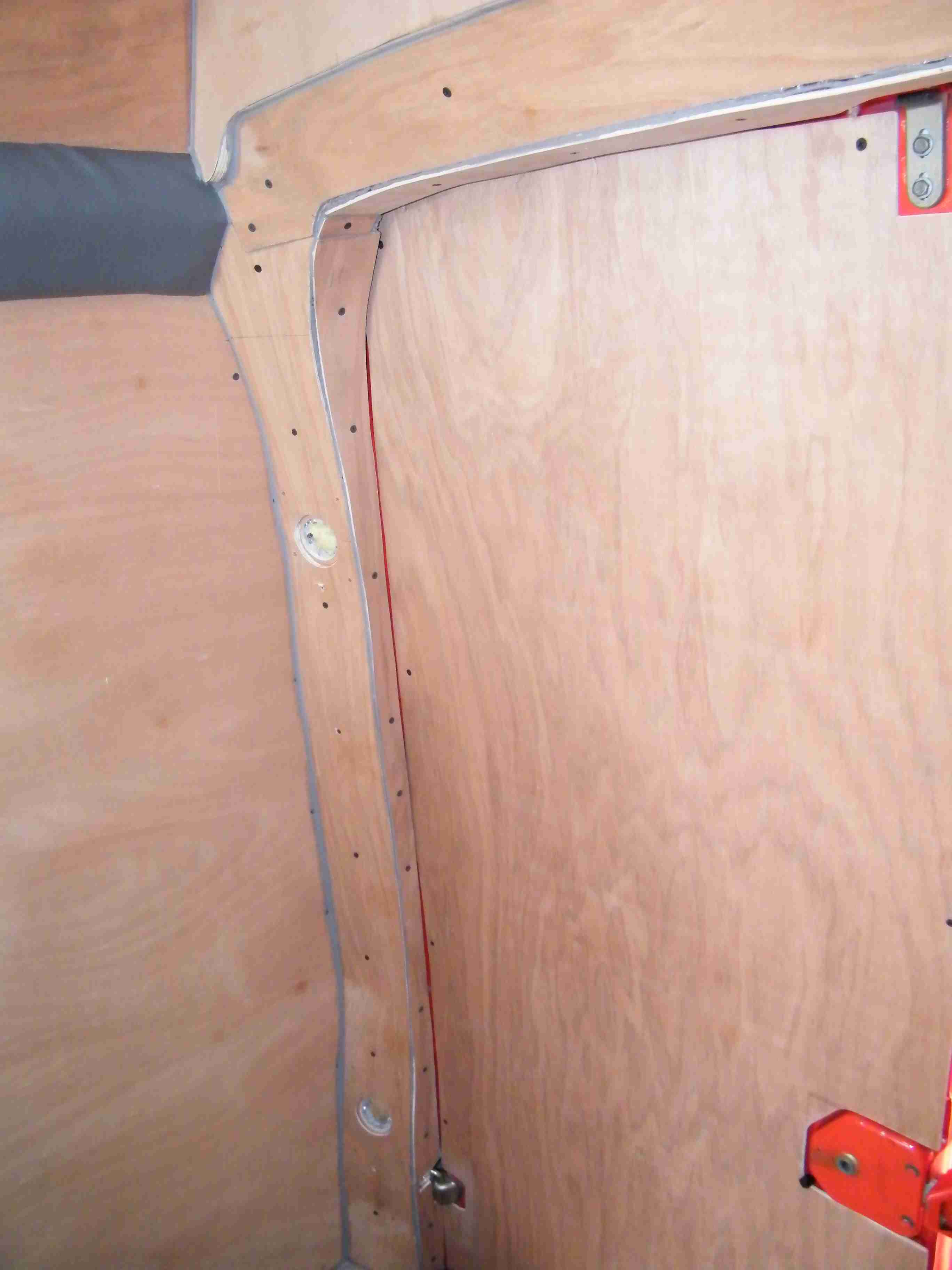

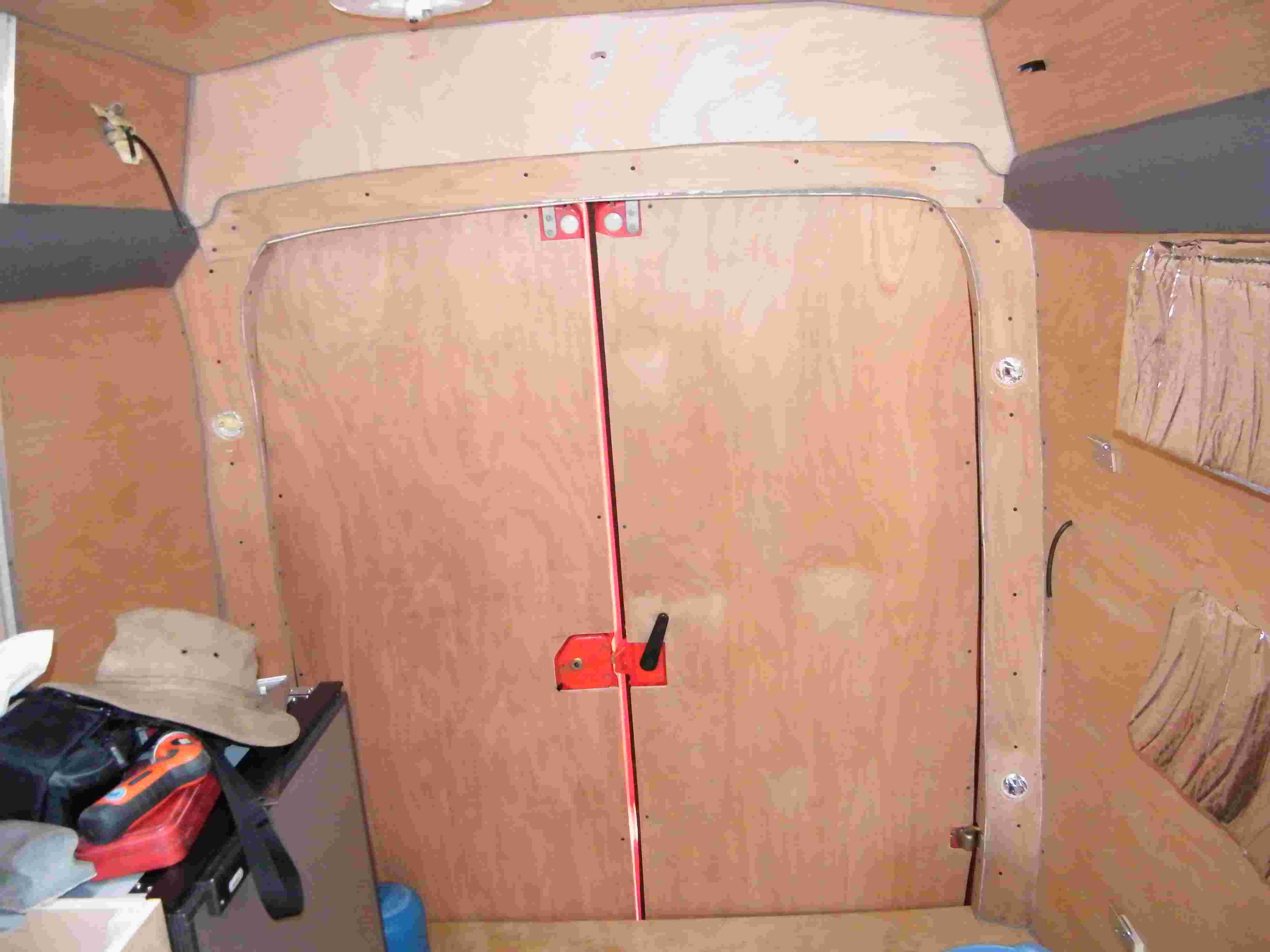

Bonsoir à tous Yoda

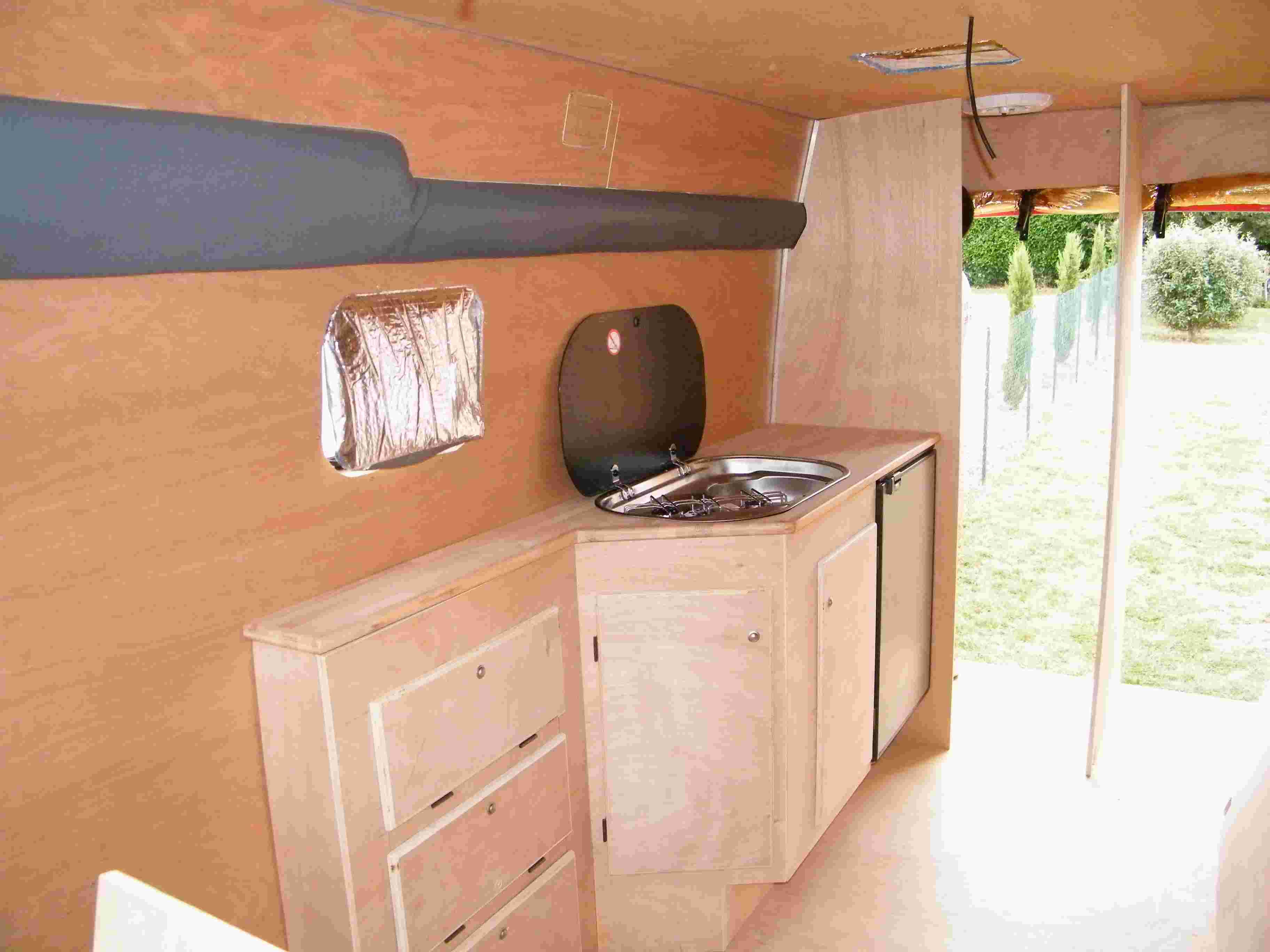

Ca y est les portes du meuble de cuisine sont faites:
Les portes arrières sont habillées ainsi que les montants arrières:
Ca avance, ... ça avance, ... :wink:

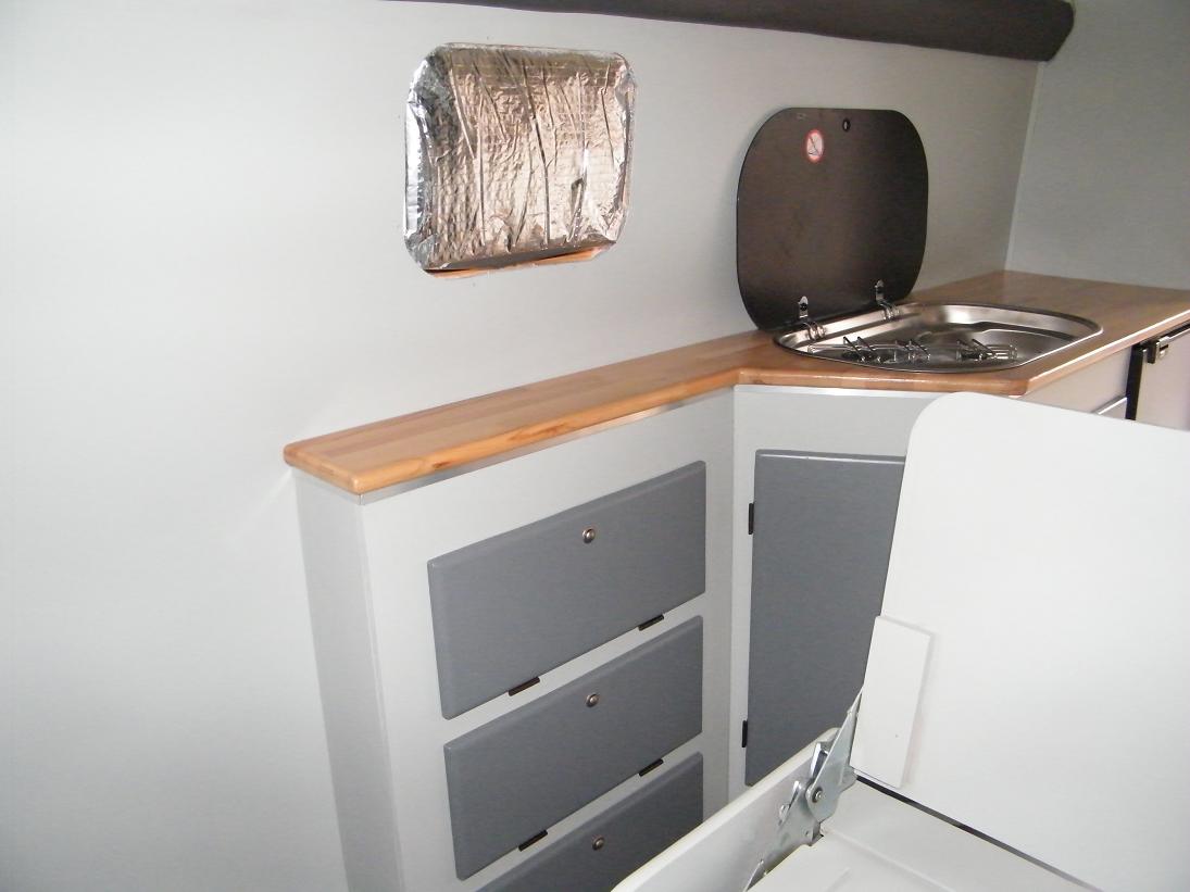

Normalement fin de semaine, gris clair pour les paroies, plafond.
Pose du revêtement de sol.
Peinture des caissons de meubles et de banquettes en gris clair également avant montage dans le B.
Les portes de meubles seront dans un ton plus foncé et le plan de travail vernis pour la protection.

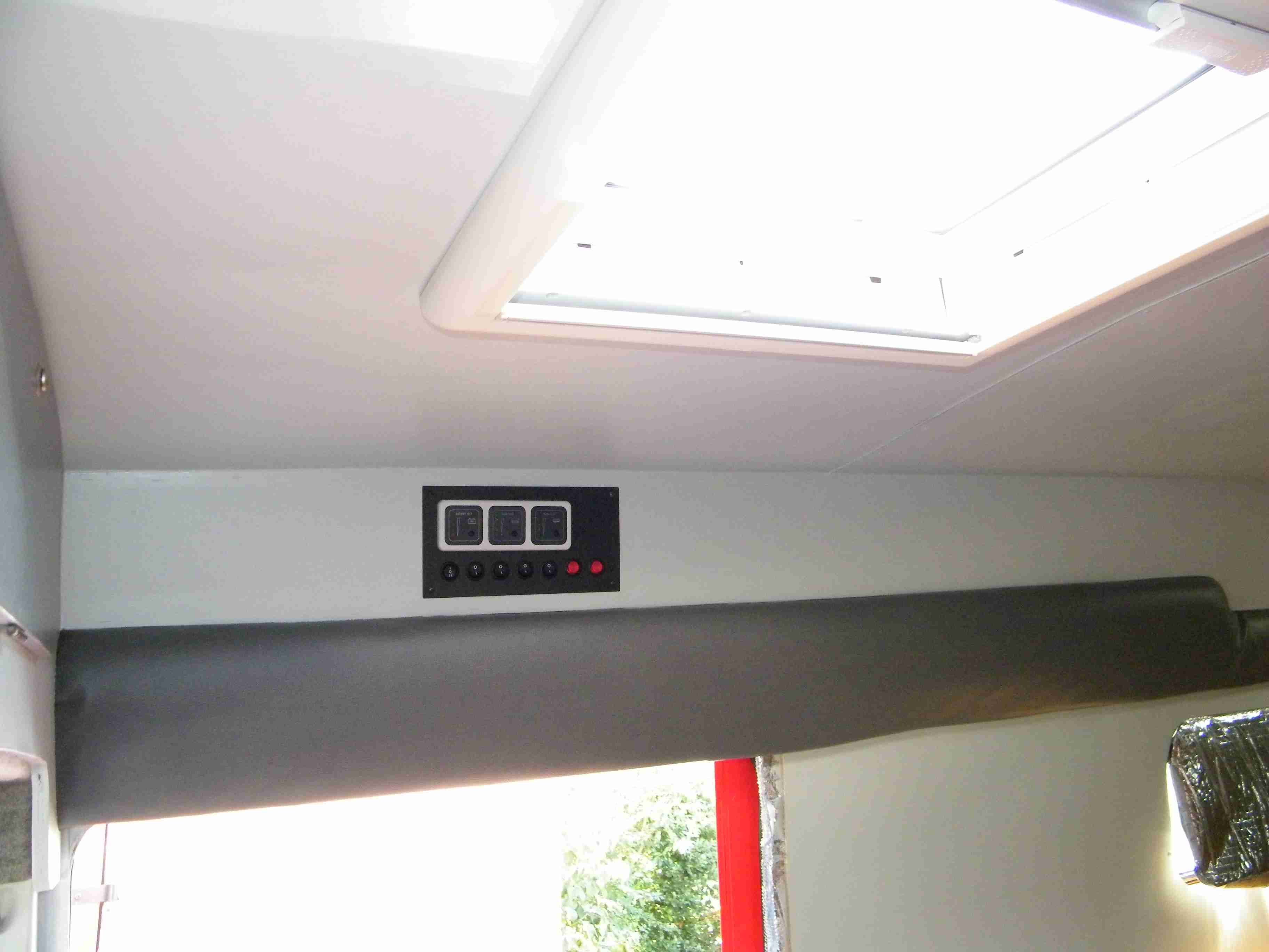

Bon, le revetement de sol est posé, une partie du mobilier aussi.. :D
Le tableau éléctrique de commande est posé... :D
A bientôt pour la suite, ;...... :mrgreen:

Meuble de cuisine
Meuble de cuisine

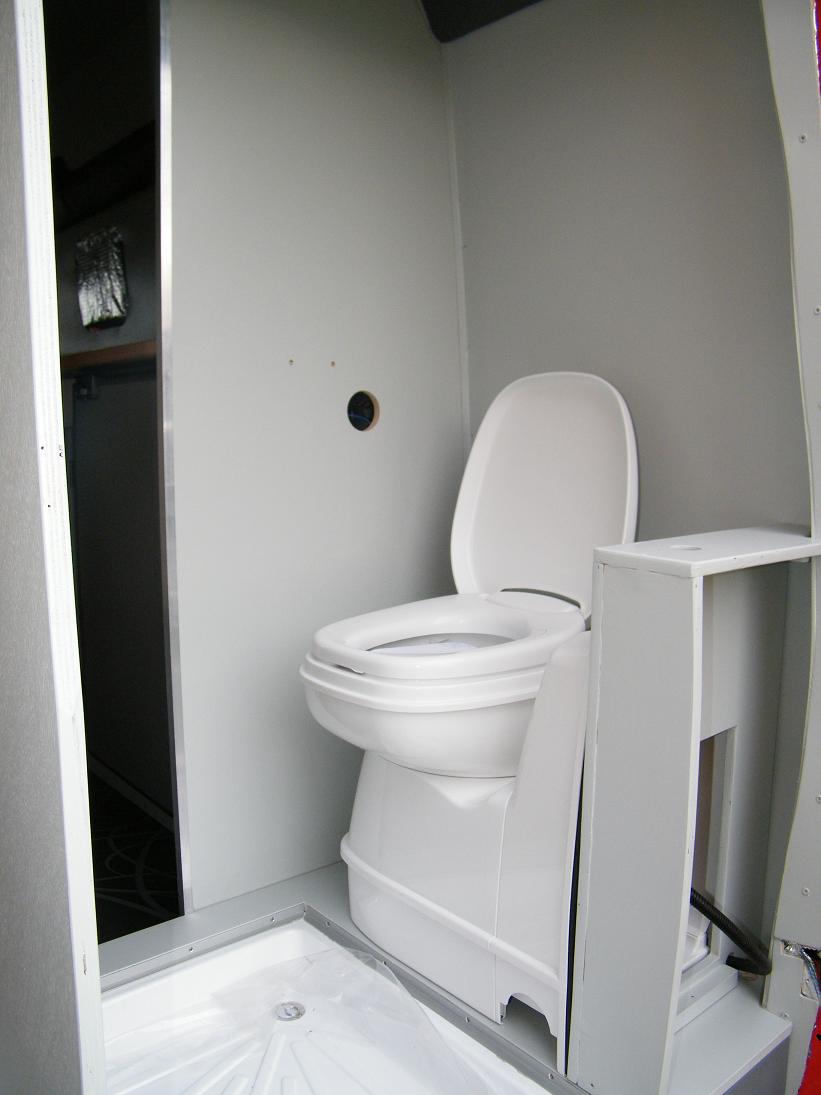

Douche / WC
Douche / WC

Vraiment très chouette, belle réalisation ! Et quelle place dans ce grand B110 :D !
C'est tout fait en contreplaqué ?
Bonne continuation.
François.
Stéphane
Je boude.
Je boude.
Messages : 456
Re: Aménagement B110 4x4 ... XXL
Message par Stéphane »
Bonjour, :wink:
Merci pour les compliments...
Oui, c'est du contre-plaqué:
15 mm pour tout ce qui est plancher, meuble, portes de meubles, renfort de fixation dans les paroies, entourage de fenêtres, ...
3 mm pour l'habillage des paroies et du plafond
5 mm pour la partie entre le renfort de caisse et le plafond et l'habillage des portes arrièrres.
c'est bien entendue poncé, peint en deux couches, et collé / jointé.
Voilà.... :mrgreen:
