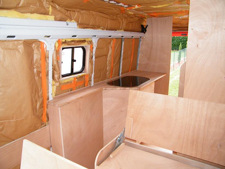

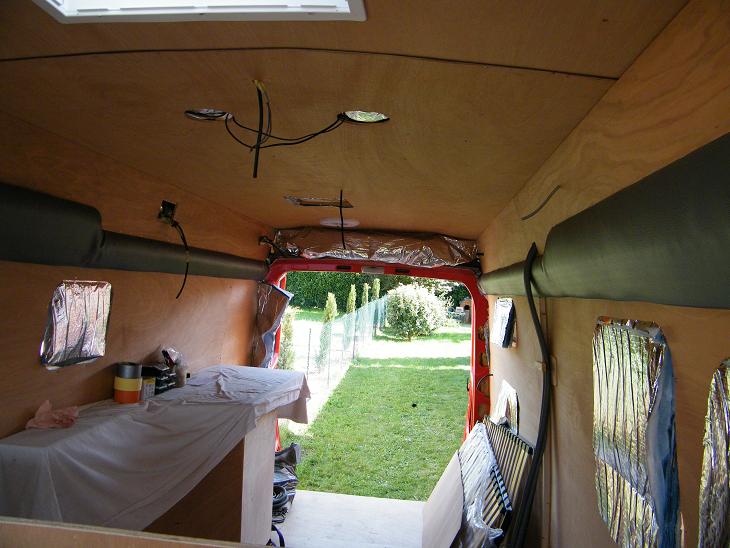

Pour les travaux, je vous joints quelque photos:

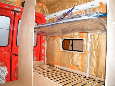

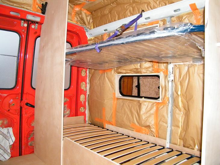

Lits arrières et emplacement cabinet de toilette à gauche

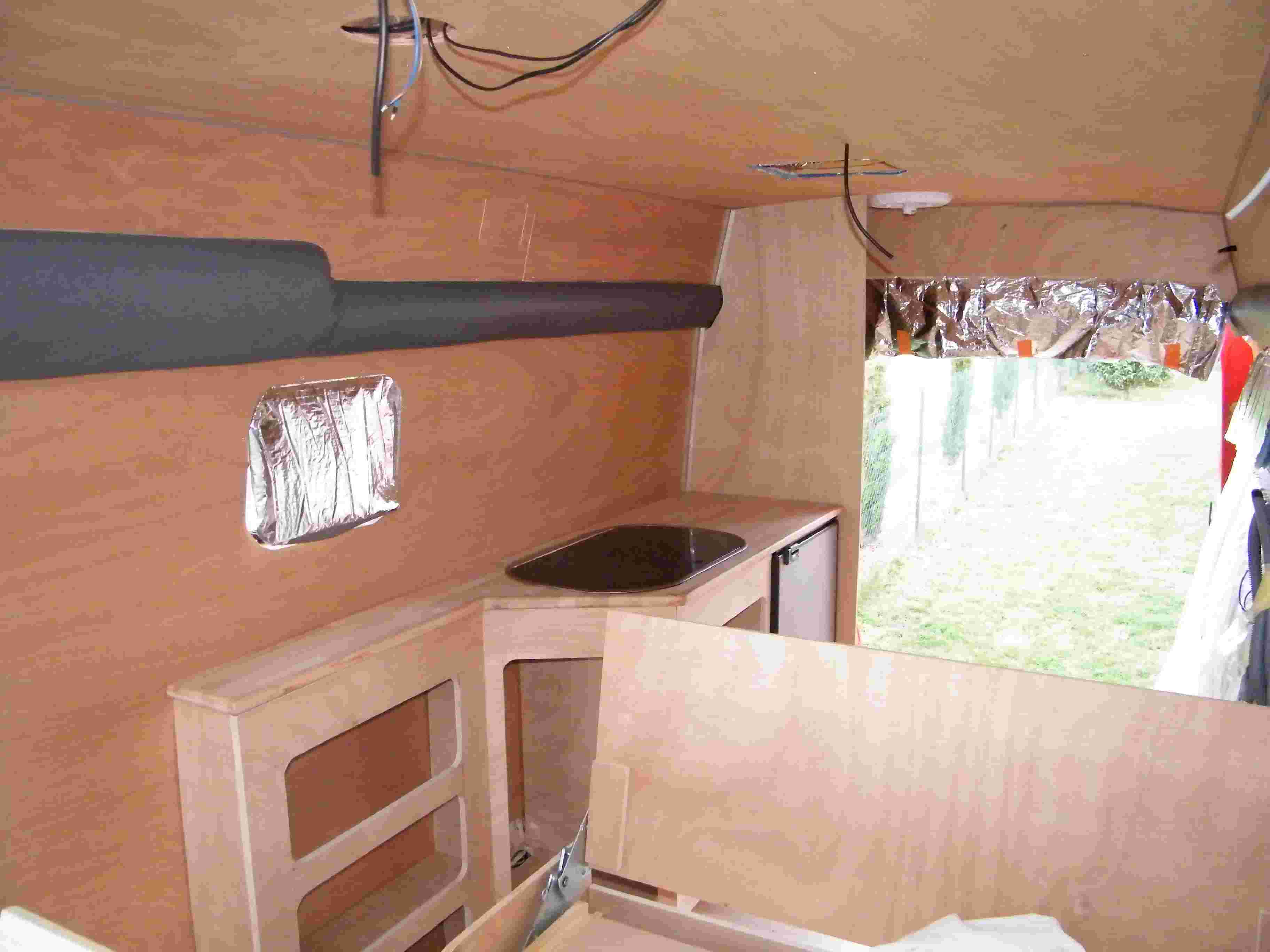

Une vue depuis la cabine du meuble de cuisine et des deux banquettes pour le lit "matrimonial":
Vue depuis la cabine
Les meubles ne sont pour l'instant pas fixés, c'est les circuit électrique qui m'occupent en ce moment.

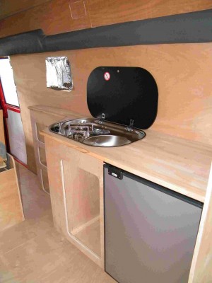

Stéphane a écrit : Une vue depuis la cabine du meuble de cuisine et des deux banquettes pour le lit "matrimonial":
MMmmh petite question en voyant cette image. La cuisinière c'est du gaz ou du GO??
Merci

Bonjour, :wink:
C'est un combiné 2 feux au gaz + evier, c'est pratiquement ce qui se fait de plus compact.

En fait c'est pire que ce que tu peux penser, .... ce n'est pas 2 enfants mais 3 que nous devons réussir à faire rentrer .... :wink:
Mais c'est vrais que les 65 cm de plus sur la longueur facilite beaucoup, les lits superposés arrières font 190 x 70, .. quel confort :mrgreen:
Le troisième couchage se dépliera au dessus de la dinette qui elle même sert de couchage "matrimonial".

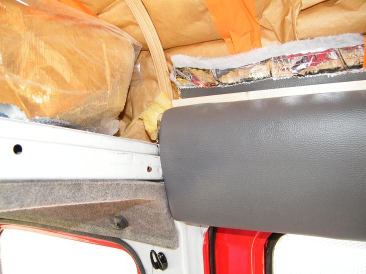

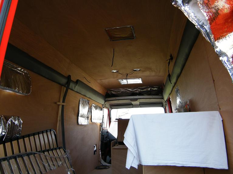

L'isolation de la caisse et du plancher est maintenant terminée.
Quelques photo pour illustré c'est toujours mieux :wink:

Très chouette, tu as réussi à ne pas perdre trop de place en largeur. C'est quoi ton isolation au niveau des traverses hautes de la caisse ?

En fait nous avons isolé les paroies et le toit avec 5 cm de laine de roches semi rigide + isolant multicouches 19 composants.
Le sol avec du liège + le même isolant multicouches.
Les renforts de caisse, aprés plusieurs essais non concluant le choix s'est arrété sur: isolant multicouches + vinyl.

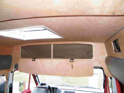

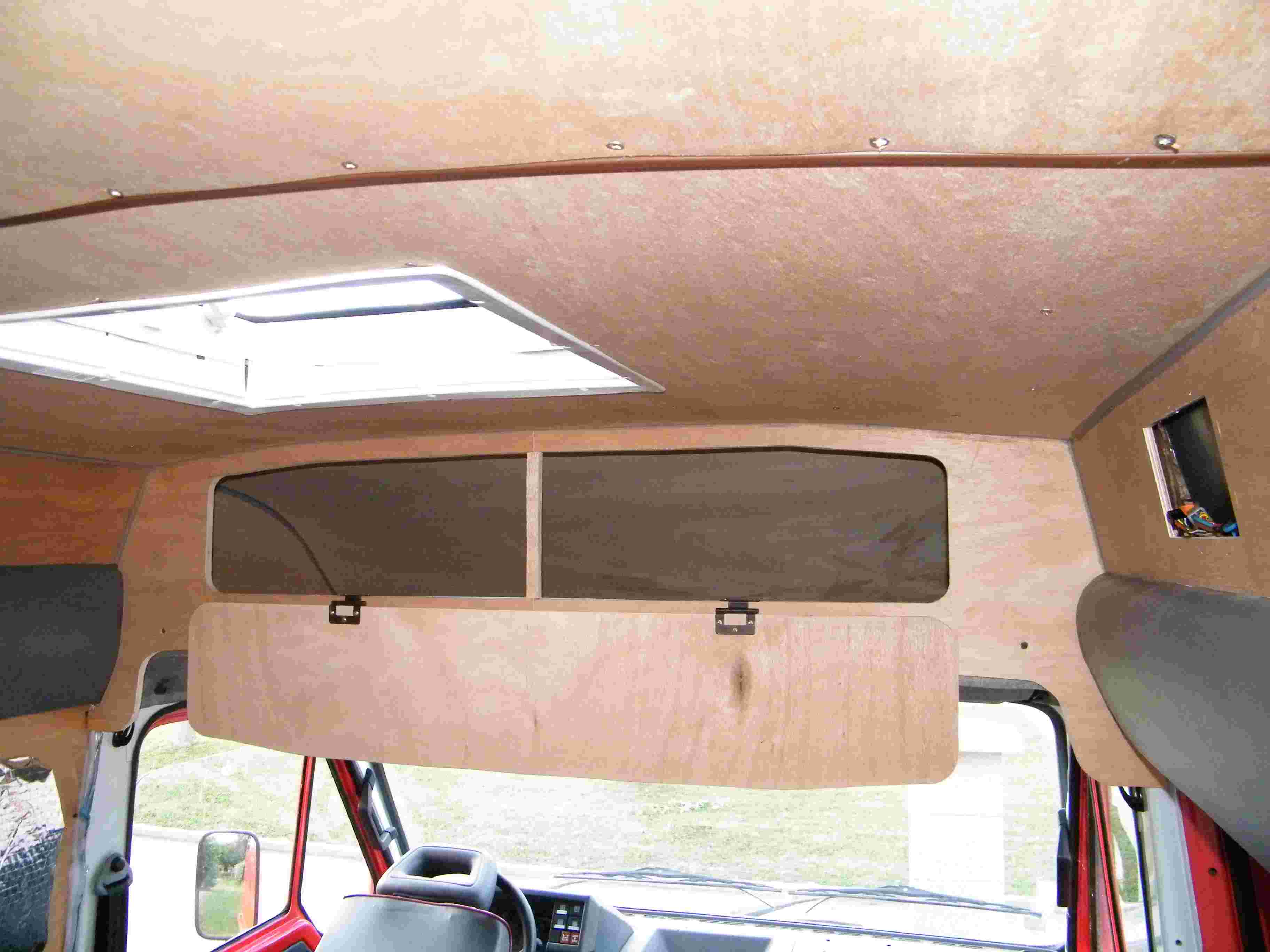

Le rangement de capucine avec l'emplacement du panneau de contrôle à droite, ..

Test de mise en place du frigo
