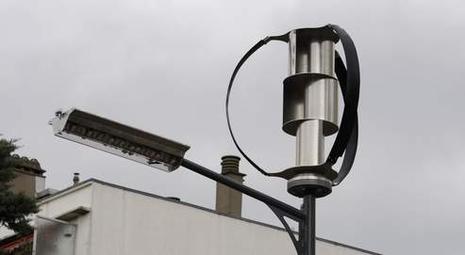

En descendant sur toulon, vers Aubagne, il y a sur l'autoroute un petite éolienne et panneau solaire.
Le modèle est intéressant je trouve car hybride (pour plusieurs forces de vents?), et verticale.
J'ai pas eu le temps de faire une photo, mais sur le veb j'ai trouvé ça qui y ressemble...
Alors en attendant que ce genre d'éolienne équipe nos camions
