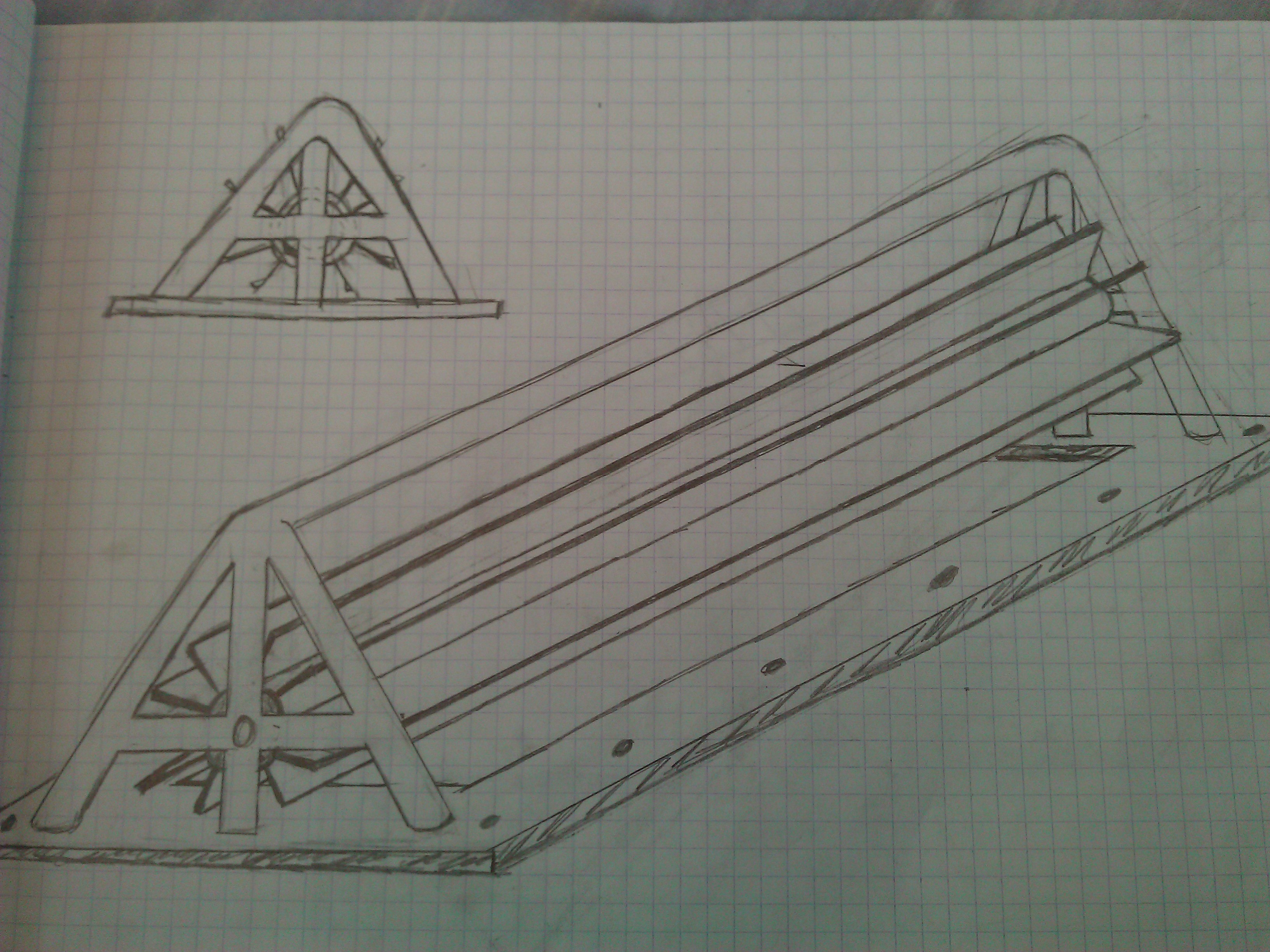

salut à tous,
je propose un petit casse tête pour ceux que ça intéresse, merci d'avance pour vos idées
çà fait un moment que je cogite à une éolienne "à ma façon" vu que je vois pas de modèles ressemblant à ce que j'ai envie de faire
si ça vous dis de m'aider je vous mets un dessin grossier de ce à quoi je pense, c'est une éolienne fixe mais je pense à un système pour qu'elle se lève sur un petit axe pour s'orienter dans le sens du vent à l’arrêt, pour l'intensité du courant je pensais à un régulateur mais j'ai de très vagues notions du système électrique d'une éolienne.
idée de départ
idée de départ
pour la réalisation, je suis soudeur et ancien joailler, je me démerde quoi ! :D , et j'ai beaucoup de patience et de volonté, après j'accepte toute aide avec grand plaisir :lol: :lol:
merci à tous ceux qui voudront bien apporter leur contribution :D :D :D

Si c'est pour mettre sur le toit d'un camion, j'ai un doute. Je pense qu'elle ne tournera pas, l'air appuyant également sur les pales hautes et basses... peut être faut il faire un déflecteur en haut pour augmenter l'effet venturi en bas....

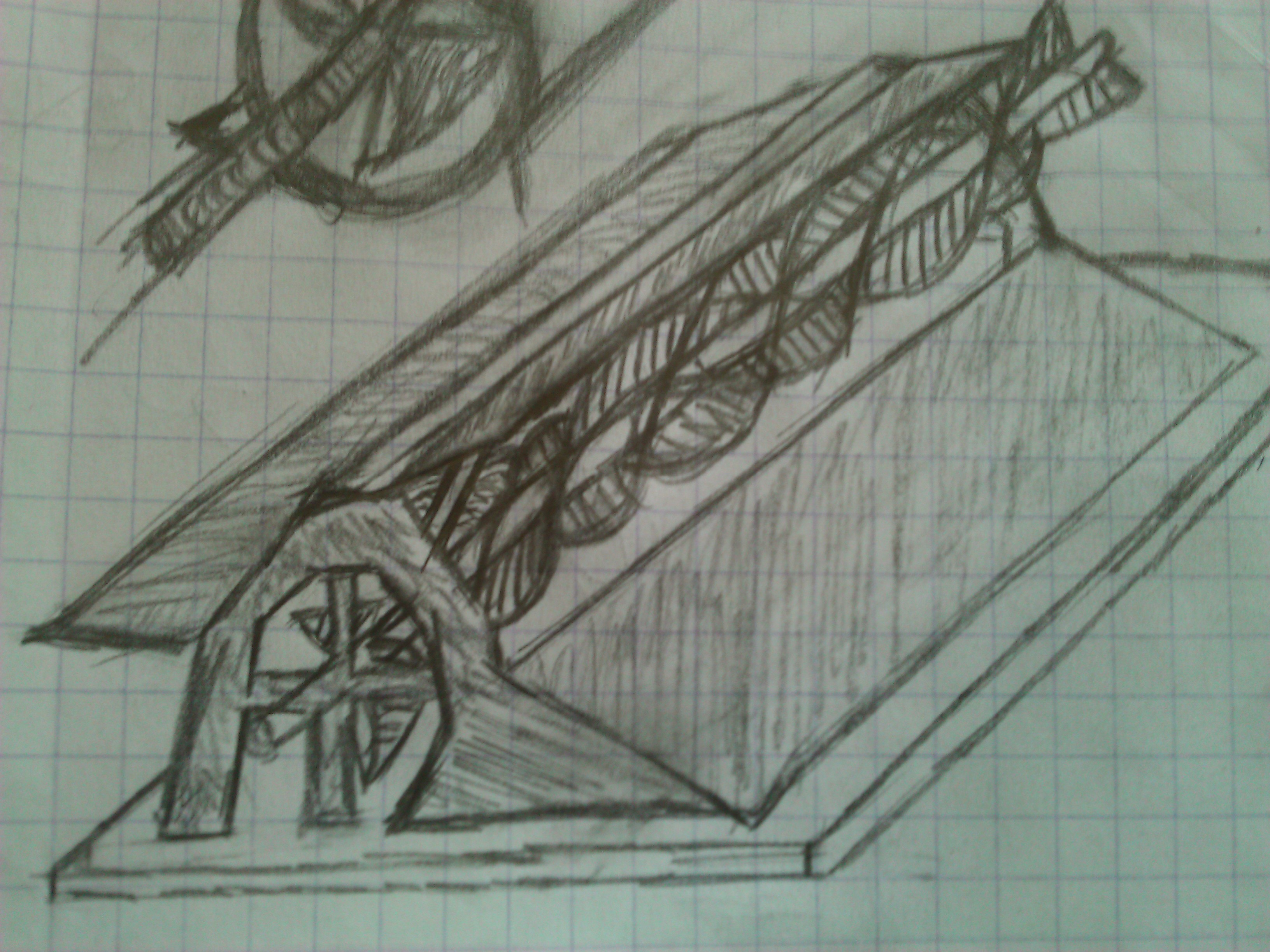

pour la photo au dessus, je pensais la mettre sur axe horizontal mais tu as raison, le poids des pales peut être un problème, après j'envisage tous matériaux ,( piquet de tente alu, et toile de kyte ou parachute par ex),
je voudrais plus partir sur le principe d'un rouleau couché qui prend le vent de face ou de biais (grosse prise au vent en largeur mais peu en hauteur) mais je dois étudier la forme des pales sur le rouleau
-ou d'ailleurs ce serai peut être le rouleau qui pourrai tourner avec de grandes ouvertures et cloisonné à l'intérieur pour canaliser le vent (voir l'accentuer, forme escargot) ,
-ou une vis sans fin qui tourne dans le rouleau, mais peu de prise au vent et beaucoup de friction, mais si réaliser avec du matos ultra léger, ça peut être "fragile" car protégé de l'extérieur par le rouleau ext
désolé si c'est pas trop compréhensible, c'est pas facile d'expliquer par des mots ce qu'on voit dans sa tête, j'essaierai de mettre des dessins "corrects" de tout ça
je mets une photo d'un système, ça a pas l'air très efficace mais c'est toujours intéressant, c'est ce qui s'approche le plus de mon "projet"
je vais me casser la tête :lol: , j'espère pas trop vous ennuyer avec mes idées de "génie" :lol: :lol: :lol:
mais je pense qu il y a un truc à creuser, ou du moins tant que je me serai pas casser les dents dessus orcH
merci à vous , à plus
klem ,Nomade des bois!

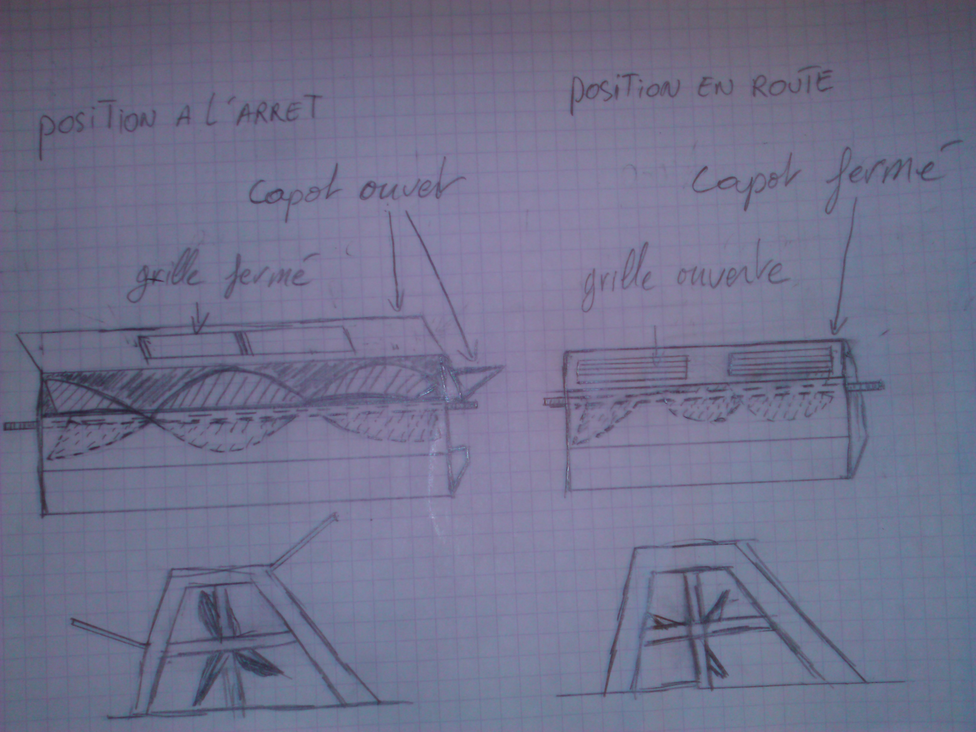

je vous mets quelques croquis, désolé pour la qualité
1
1
une autre idée pour les pales
ou tout simplement des pales droite.
avec un système de volet sur le carénage qui fasse réflecteur (merci landscape :wink: )(avec des grilles pour limiter le vent quand on roule ou par vent fort quand on les referme)
je pense utiliser de la tige alu et de la toile parachute pour composer les pales (donc moyennement fragile)

et sinon, le dernier dessin me semble prometeur ! :wink:
à voir la taille des pales et de la tige de support, à faire le plus léger possible;
et aussi voir comment faire un système de "girouette" pour entrainer 'l'entrée' de l’éolienne vers le sens du vent, ou le sens de marche du véhicule quant il roule !
à suivre :D

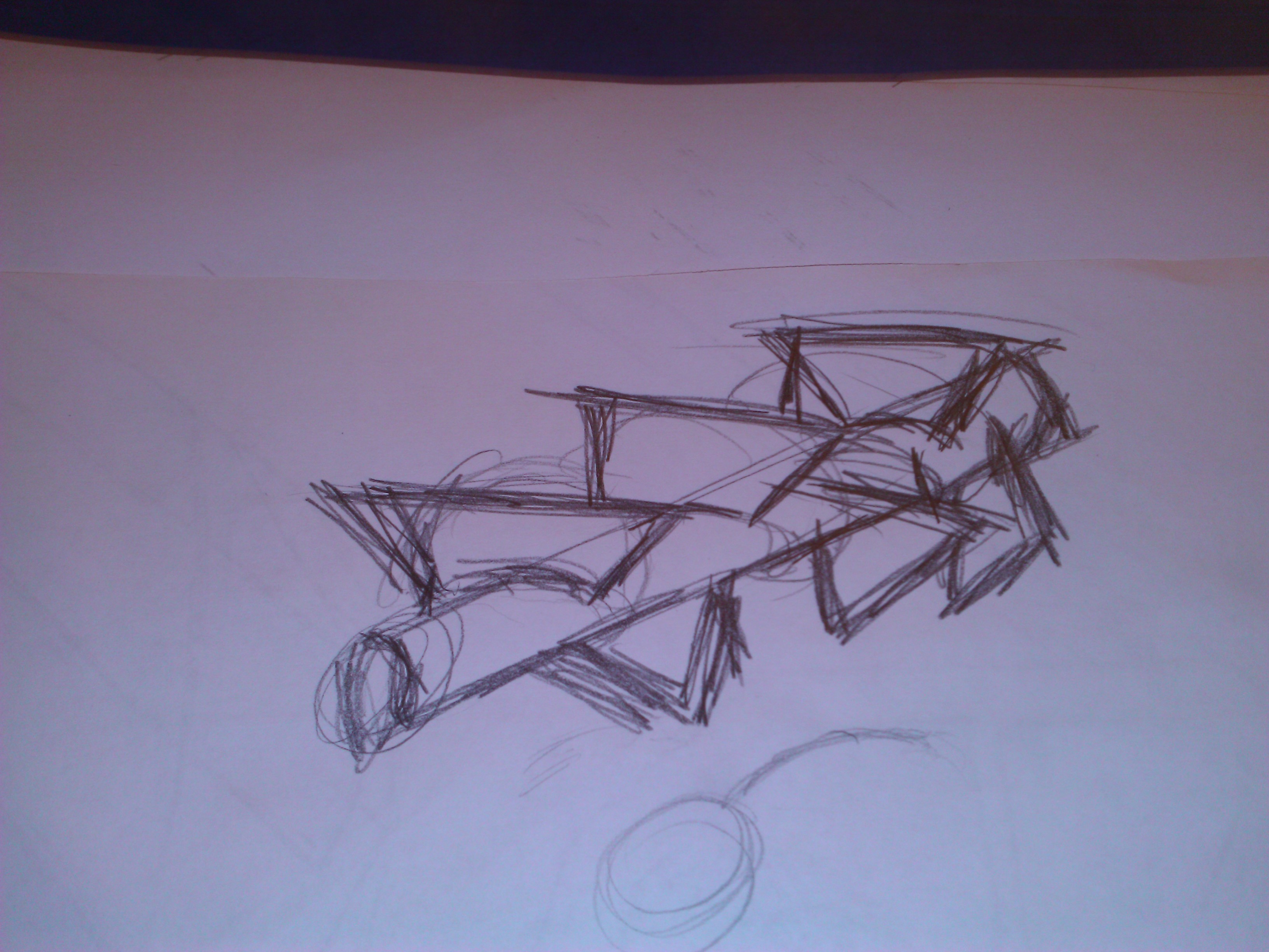

bon je creuse je creuse, un pti croquis plus explicatif, enfin j'espère :lol: :lol:
pour la réalisation, je pense à un tube inoxà , 2 cm de diamètre et 1,2 mm d'épaisseur pour l'axe, les tiges diamètre 5mm en alu pour tenir la toile, et toile de parachute, pour les roulements je pensais à des roulements de roller ou de longskate, comme le mien c'est de l'abec 9, ça roule bien :wink:
et puis on sait jamais je vais peut être y arriver :lol: :lol: :lol:
