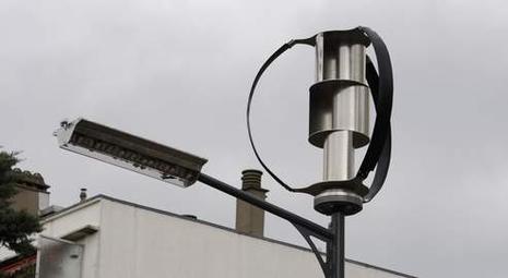

En descendant sur toulon, vers Aubagne, il y a sur l'autoroute un petite éolienne et panneau solaire.
Le modèle est intéressant je trouve car hybride (pour plusieurs forces de vents?), et verticale.
J'ai pas eu le temps de faire une photo, mais sur le veb j'ai trouvé ça qui y ressemble...
Messages : 5919
Re: conception de l’éolienne horizontale de klem
yep sympa celle là !

Klem, tu peux même virer moteur avec celle là...
