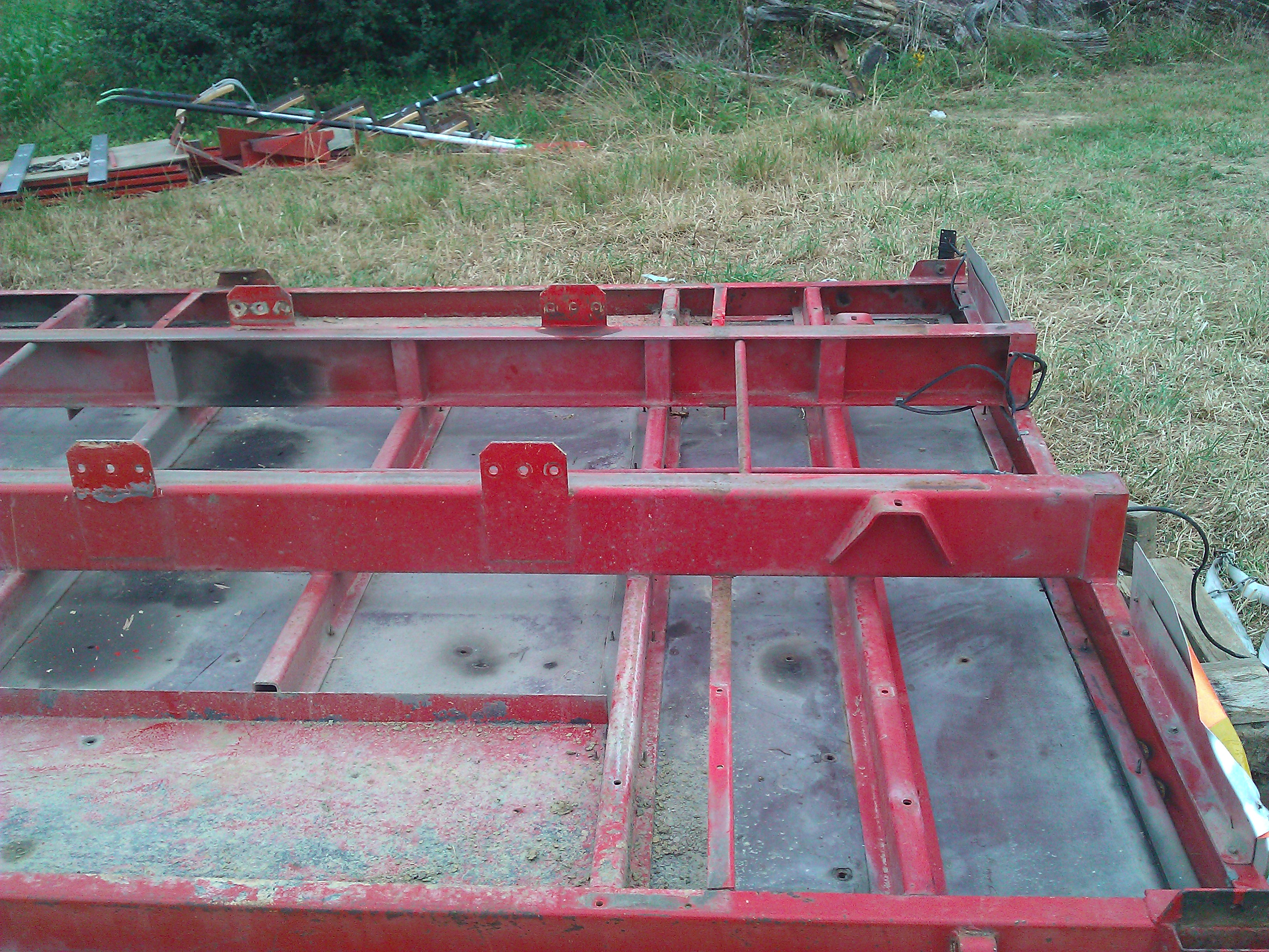

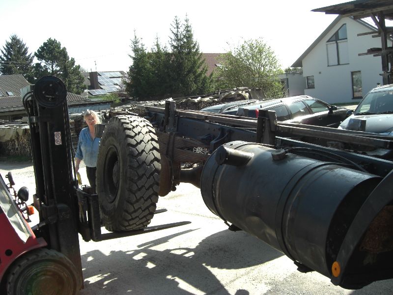

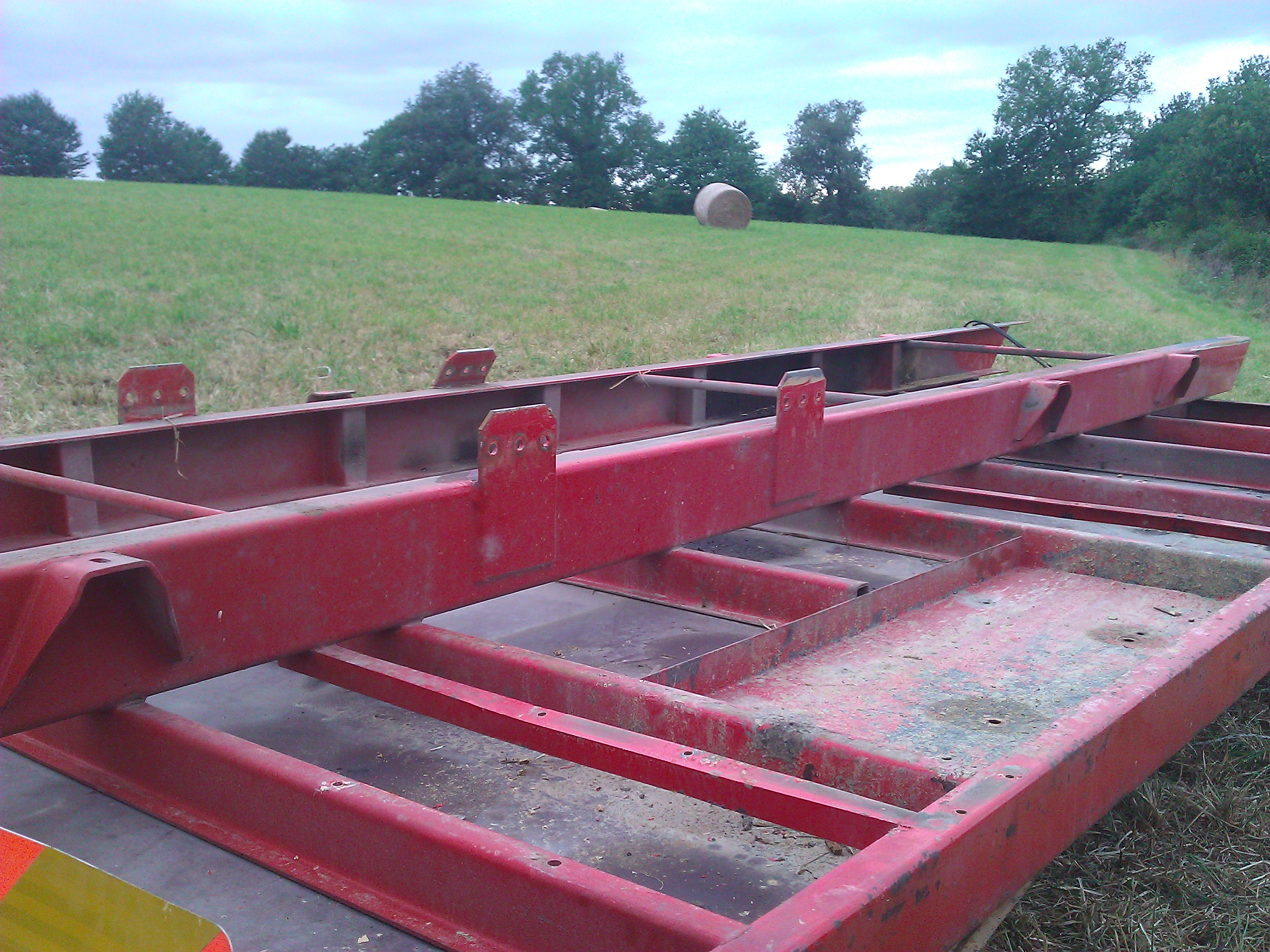

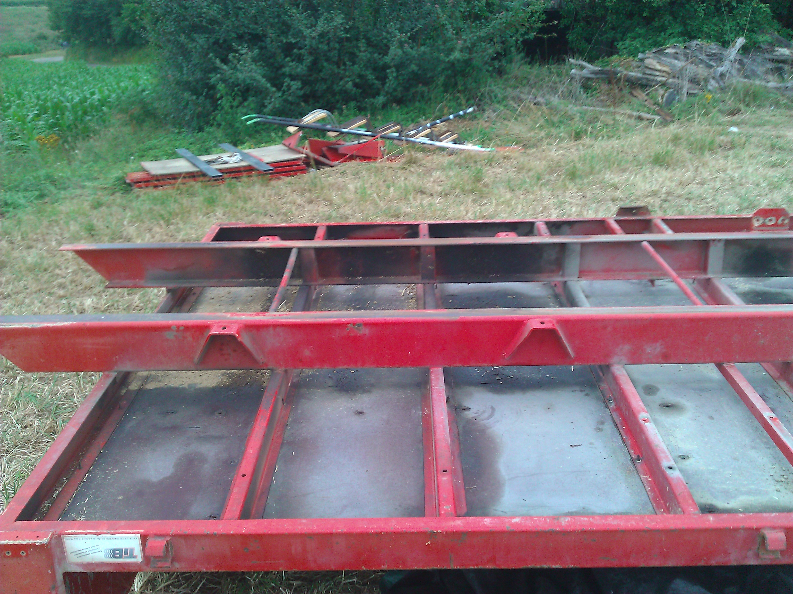

quelques news, marche pied fissuré , resoudé et surtout ce matin demontage du plateau pour pouvoir fabriquer ma cellule
vu que j ai bcp de soudure dessus ce sera mieu
sinon je sui passé le peser hier soir avec le plateau baché : 4t600

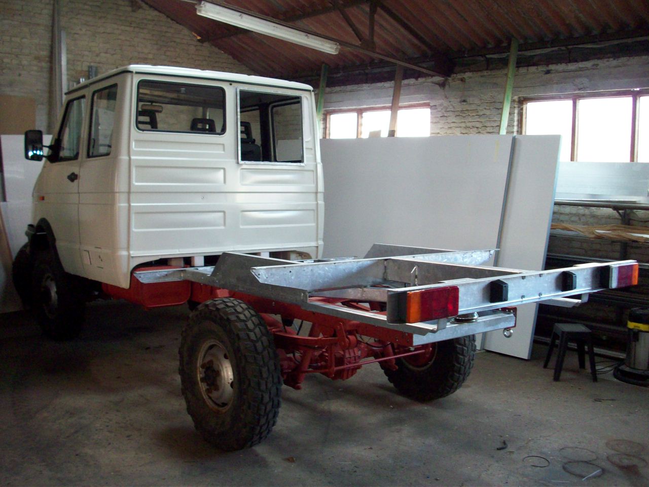

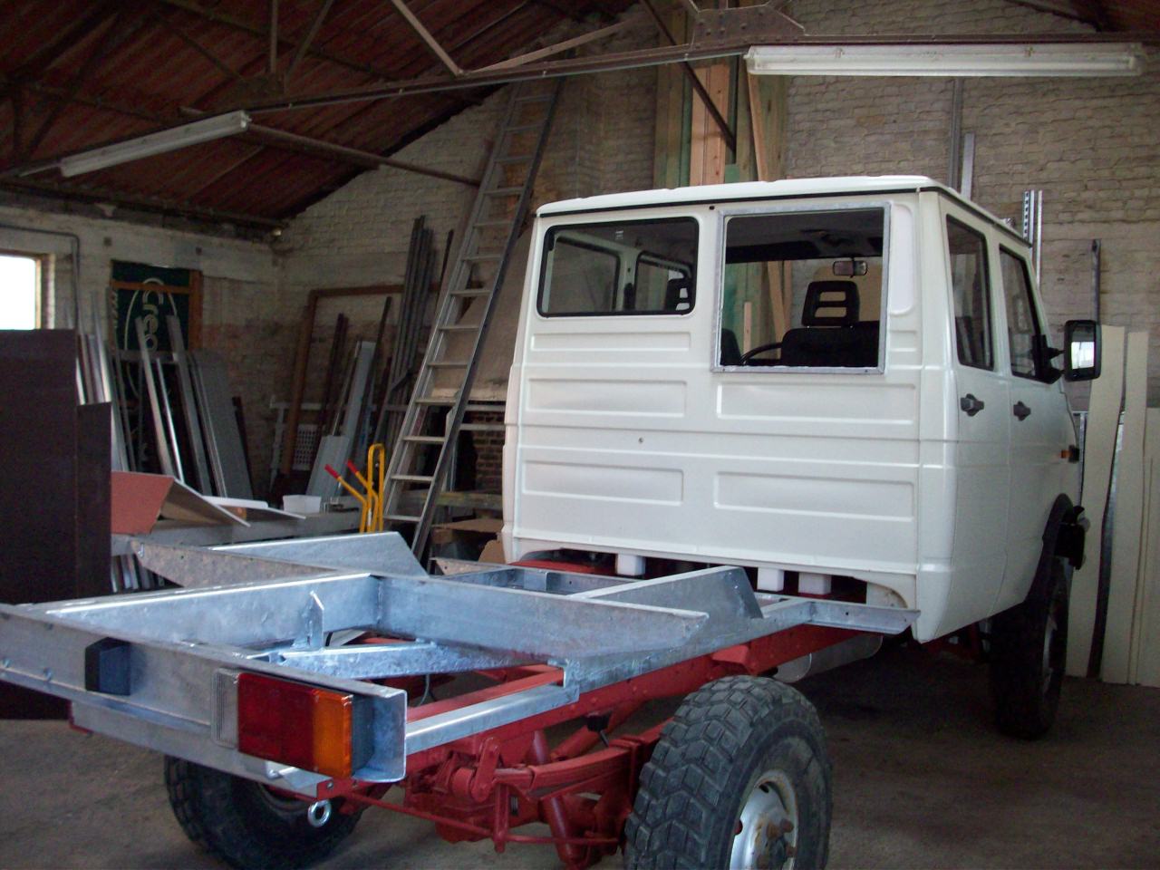

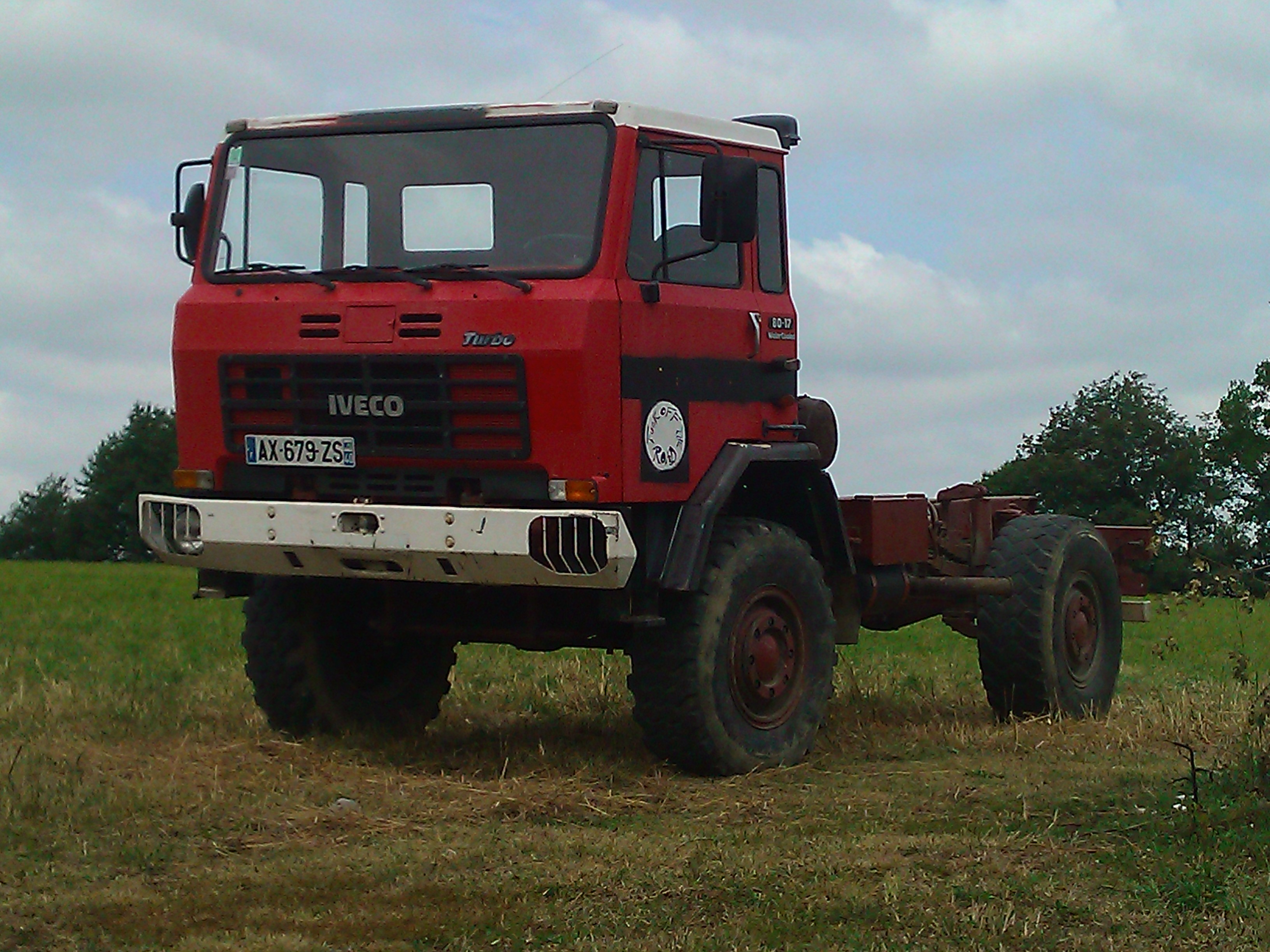

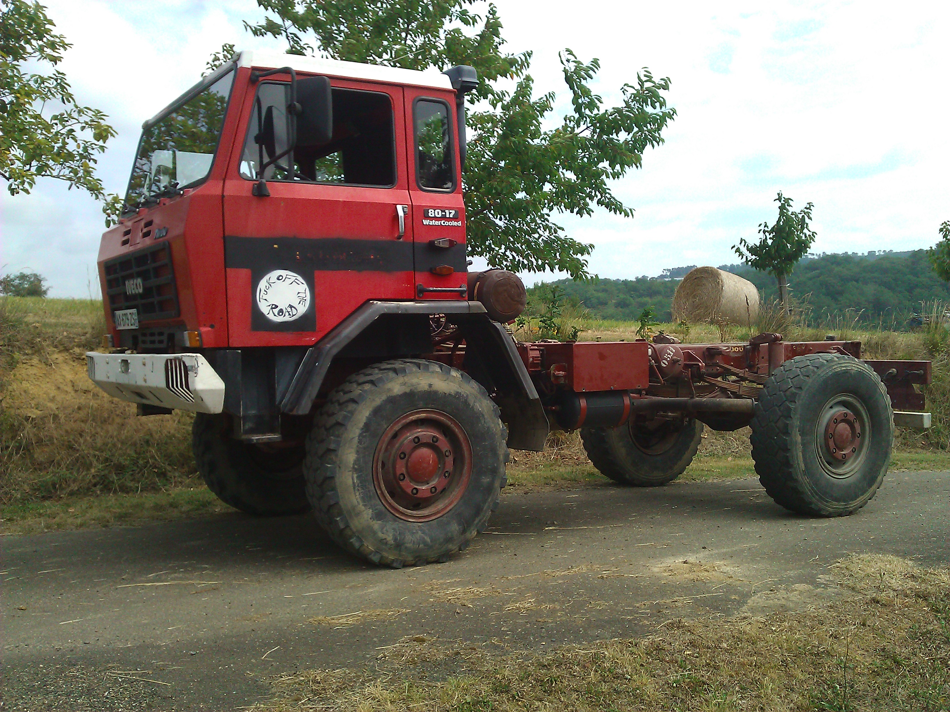

quelques photos du loulou tout nu

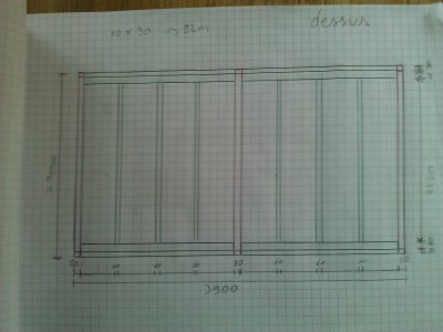

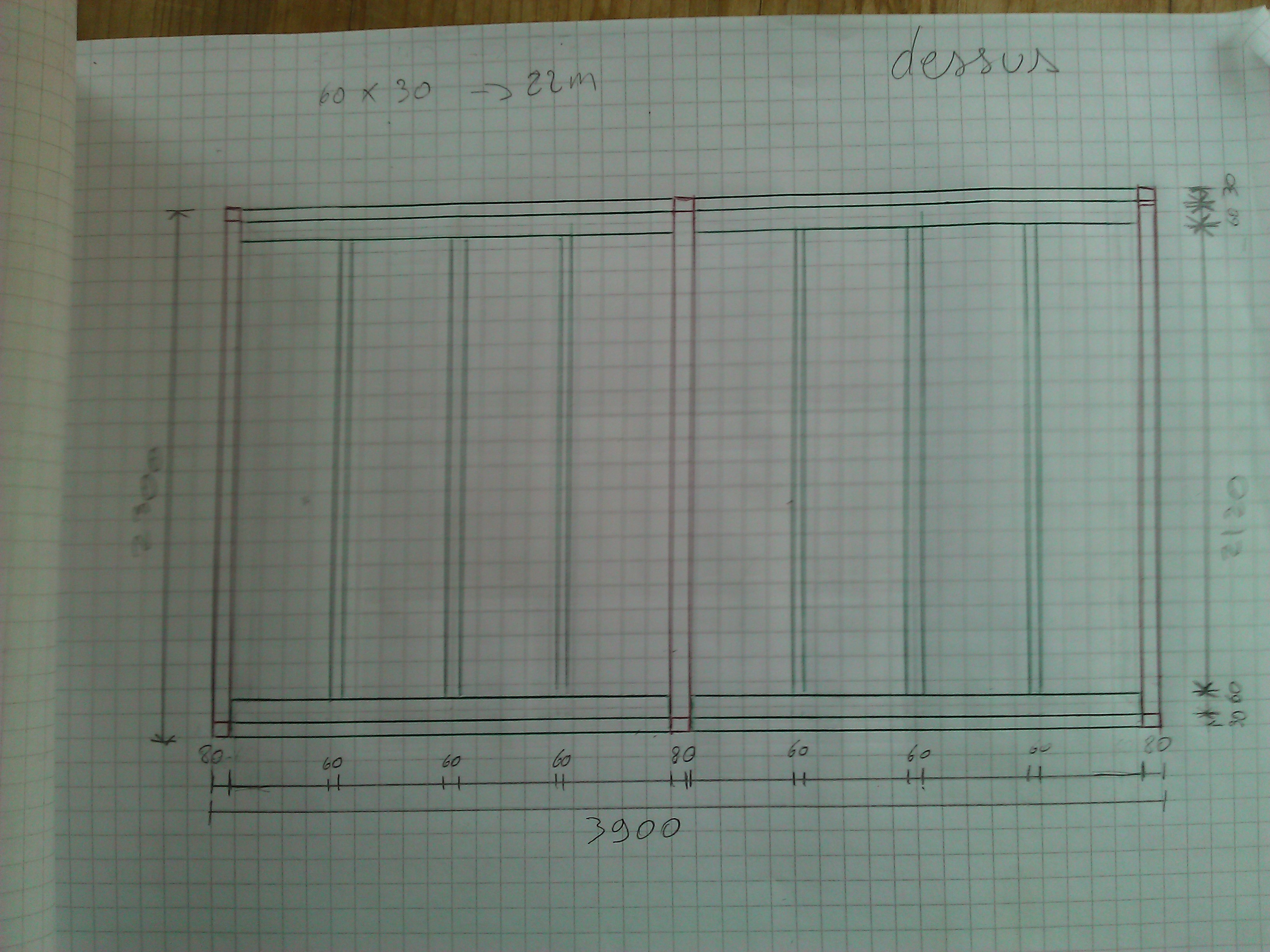

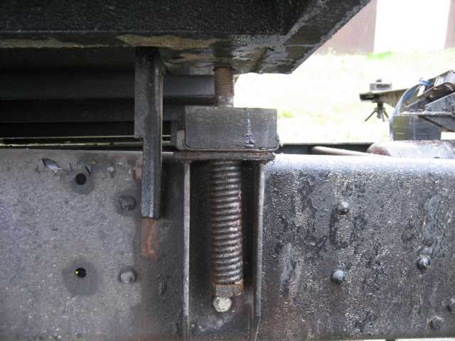

j ai fais des photos de la meca vu qu on voit tou nikel et un peu de croisement de pont pour voir la deformation du châssis
rien que le plateau ,ça le raidi bien donc je pense qu avec une structure assez costaud soudé ,je pourrai me passer d un 3 points
je vous met les photos plus tard ,j dois partir au taf ,, a plus
