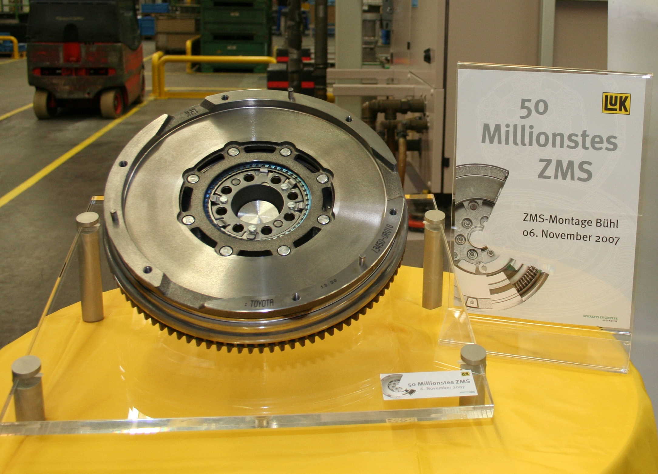

et sinon...rien a voir avec la réhausse..mais si quelqun peut m'expliquer le coup des volants moteur bimasse.. qu'il y a sur le T4 ?

hippo a écrit :....mais si quelqun peut m'expliquer le coup des volants moteur bimasse.. qu'il y a sur le T4 ?
ces volants moteurs équipent principalemet les moteurs "instables", avec un nombre de cylindres "exotique" : c'est le cas des 5cyl chez LR (Td5), mais aussi chez Toy (je ne sait plus lesquels) etc ...
le principe est de separer le volant moteur en 2 parties, entre lesquelles sont placés des ressorts, qui amortissent les vibrations : une partie solidaire du vilebrequin, les ressorts, puis la face d'appui de l'embayage. (très lourd ! +/- 15kg )
j'ai change le mien (Disco Td5) en debut d'année, et je l'ai gardé pour l'ouvrir un de ces jours, pour voir les entrailles :twisted:
je pourrais l'emmener aus PetitsGros, si tu veux le voir de pres (j'aurais peut être le temps de le decouper ce soir ... )

fx71 a écrit :
je pourrais l'emmener aux Petits Gros, si tu veux le voir de près (j'aurais peut être le temps de le decouper ce soir ... )
ah ah la scie circulaire est donc encore chaude :lol:
merci Franck..en même temps ne te charges pas trop inutilement non plus peut être..quelque photos bieen placées :roll:
en tous cas chez AD on me dit l'embrayage a 286 euros et chez VW 1086 euros..soit tout juste 600 euros de plus... oui Mr parce que le volant bimasse est indissociable du kit :? pourtant je me demande ce qui justifie de changer ce bordel..?

hippo a écrit :
fx71 a écrit :
je pourrais l'emmener aux Petits Gros, si tu veux le voir de près (j'aurais peut être le temps de le découper ce soir ... )
...merci Franck..en même temps ne te charges pas trop inutilement non plus peut être..quelque photos bien placées :roll: ...
désolé Pascal, mais pas de découpe ce soir, et demain je pars pour Nemours, via Paris et Bordeaux (Alter-natif demain soir pour récupérer les plaques alu 1ere série ... :mrgreen: )
j'ai juste vu les dégâts qu'a subi mon volant-moteur, par les trous des rivets qui l'assemblent : j'avais eu plusieurs fois un drôle de bruit (genre ressort qui se détend brutalement : "chpoing ! " avec l'accent .... ) et de grosses vibrations au ralenti dans la pédale.
il semble que des morceaux de ressorts ont frotté les têtes de ces rivets, sans les scalper totalement
mais pour couper ces rivets, il faut retirer les bouchons, et forcer sur le mécanisme (à ressorts) pour aligner les trous et les rivets, puis les percer ... il me faut au moins 4 mains pour faire ça ! !

Salut Pascal,
Chez LR (la concession de Bayonne, pas un agent de village ! ) , quand j'ai demandé un devis (payant), c'etais à cause de ces bruits, et des vibrations, l'embrayage ne patinait pas du tout (boite courte = pas de patinage ! )
après un essai (1/2h) le chef d'atelier m'a annoncé "embrayage à changer" ! rien de plus ! je le savait dejà (je m'en doutait ) mais j'aurais voulu plus d'explications ... :( nouvelle recherche, et il m'annonce "ressorts de compensation cassés"
j'ai donc demandé le devis, et là il a été tout surpris que je ne lui laisse pas le Disco, avec la CB et le code ! ! après 1/4h d'attente suplementaire, j'ai eu droit à un devis verbal (!) "embrayage + butée + montage environ 800e"
comme je suis mefiant, j'ai insisté (et le bruit ? les ressorts ? etc ... ), et il m'annonce du bout des levres qu'il faut peut être prevoir le volant moteur... à +de 680e le bout ! !
avant de leur confier mon Disco (pas fou ! ) je fais une recherche dans les docstechniques que j'ai recupérées sur le net, et je me rend compte que les ressorts sont integrés au volant moteur Bi-masse ! donc à remplacer ! il le savaient certainement !
donc recherche des pièces sur le net (en GB c'est bien moins cher) et j'ai trouvé le tout pour moins de 350euros !
au demontage je confirme : pas d'usure anormale du disque, mais le volant ancien est beaucoup plus souple que le neuf (ressorts neufs, pas cassés ...)
dans ton cas, si tu n'a pas urgence, peux tu demonter d'abord, avant de commander ? si tu n'as que des problèmes de patinage, je pencherais pour le disque seulement. par contre si bruit + vibrations = volant moteur ... :(

cool.. merci pour les photos..je commencait à me demander s'il y avait un mécanisme d'embrayage classique essus tout de même...non aucun bruit ou viration suspecte qui laisserai supposer une défaillance du volant moteur...j'apréhende un peu le démontage car jamais fait sur moteur transversal...et sur le brutt ou sur une 505 c'est tellement simple que c'est trompeur pour les autres véhicules...
