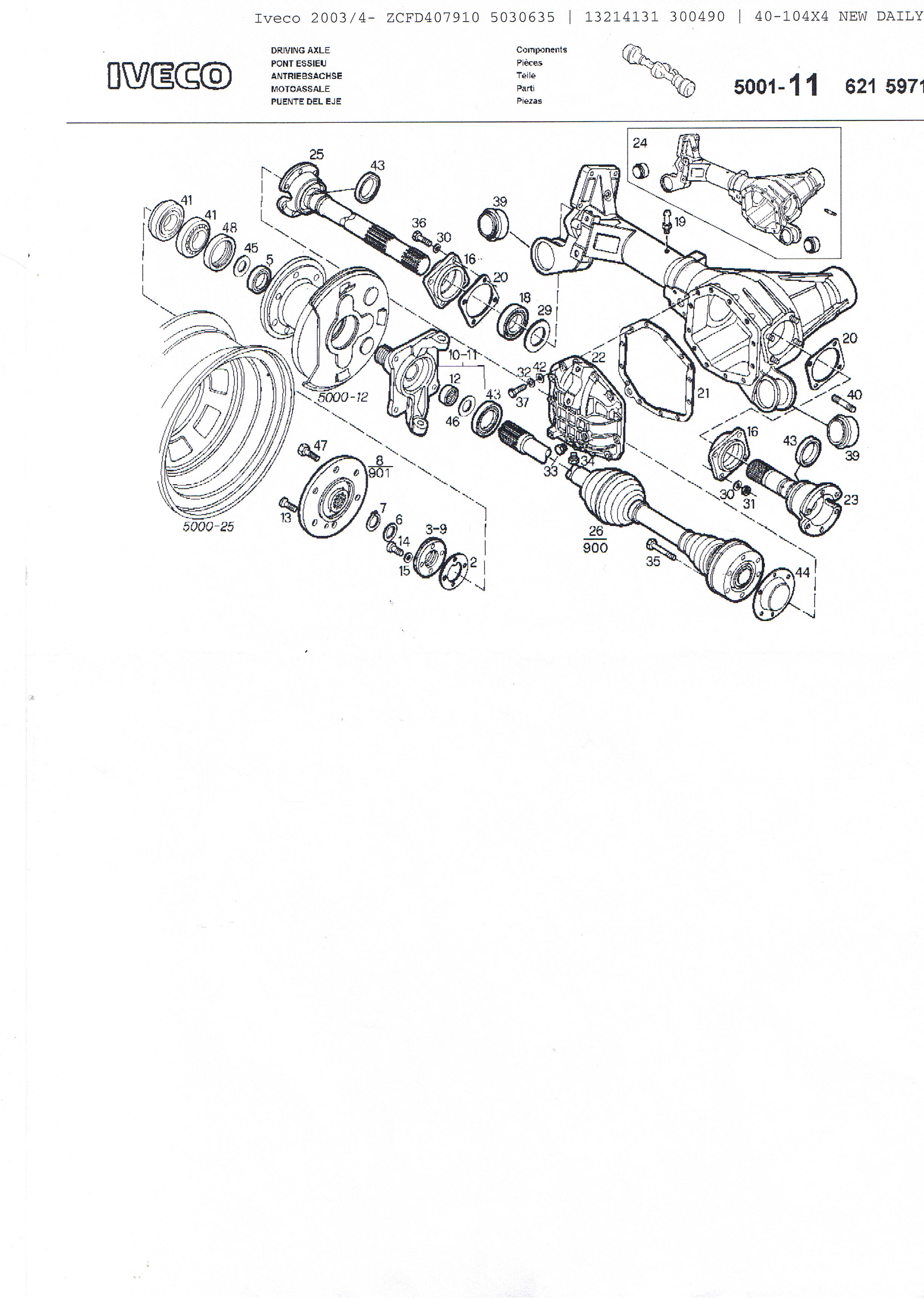

salut.
tes silentblocs inferieur n°89.
a++++ claude
a++++ claude

Re: Silentblocks (pour Bruno)
Et non, c'est bien l'éclaté du 4x4, j'ai vérifié.Bruno Jordan a écrit :Je pense que c'est un éclaté de 4X2 donc train AV différent
C'est donc ça la subtilité!!!iveco33 a écrit :salut.
a++++ claude
:thanks: j'en prends donc 4 de chaque et c'est tout bon!
La fusée de roue me fait penser au châssis 4X2 sinon on devait voir le reste du cardan et le moyeu débrayable, non?
les silentblocs inférieurs ne sont pas ceux marqués 89, pour les barres stab les deux silentblocs sont différents 1x88 plus 1x89 pour un coté.cyrchristo a écrit :Et non, c'est bien l'éclaté du 4x4, j'ai vérifié.Bruno Jordan a écrit :Je pense que c'est un éclaté de 4X2 donc train AV différentC'est donc ça la subtilité!!!iveco33 a écrit :salut.
a++++ claude
Tu parles vraiment de la barre stab ou des barres de torsion?nh3 a écrit : les silentblocs inférieurs ne sont pas ceux marqués 89, pour les barres stab les deux silentblocs sont différents 1x88 plus 1x89 pour un coté.
Pour l'éclate 4x2 ou 4x4, j'ai en ma possession le même éclaté qui est bien intitulé 4x4.... Mais je me demande si il n'y a pas une erreur chez Iveco
Oui c'est bien des barres de torsions dont je parle.cyrchristo a écrit :Tu parles vraiment de la barre stab ou des barres de torsion?nh3 a écrit : les silentblocs inférieurs ne sont pas ceux marqués 89, pour les barres stab les deux silentblocs sont différents 1x88 plus 1x89 pour un coté.
Pour l'éclate 4x2 ou 4x4, j'ai en ma possession le même éclaté qui est bien intitulé 4x4.... Mais je me demande si il n'y a pas une erreur chez Iveco![]()
C'est bien ce que je pensais
Par contre, je ne sais toujours pas quoi leur dire moi à truck engeenering
Exactement: je leur ai envoyé un mail avec la photo qui montre à quoi ça devrait ressembler et depuis... Silence radio!
Sinon, pour le reste, ils sont très compétitifs.
Tu connais déjà le prix des silentblocs de barre de torsion, j'avais payé les miens 200€ environ chez Iveco.
Du coup, j'ai fait une demande directement chez Iveco et voici ce qu'ils me répondent:Bruno Jordan a écrit :La fusée de roue me fait penser au châssis 4X2 sinon on devait voir le reste du cardan et le moyeu débrayable, non?
Avec ce schéma: Et le devis qui va avec: C'est à en perdre son latin, nonCi- joint le devis pour les silentblocs de bras inf. et sup. Dispo sous 24/72 heures.
Hello
Ca y'est: j'ai compris d'où venait le problème!!
C'est Iveco qui se fourvoie en fournissant le mauvais éclaté pour le train avant de nos daily 4x4
Celui qu'ils fournissent est le même que pour les 4x2...
Alors qu'il faut regarder du côté de la microfiche du pont avant pour trouver les douilles (silentblocs) des bras inférieurs qui nous intéressent! : Pour remplacer les silentblocs de nos suspensions avant, il faut donc commander les repères 88 (x2) et 89 (x2) du premier schéma et le repère 39 (x4) du second
Cyril
